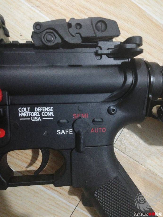

左上金属贴,其余蜡笔,高逼格

蜡笔。酒精 然后上透明胶带 也行

拿橡皮搓出来的 涂那个HK和保险的时候真的想死

我用弹夹试了下,挺好看的,后来发现擦的时候可以用一张面巾纸,使劲按着擦两下,俩下下来基本就剩不下啥了,再用橡皮擦回底色就行了。用面巾纸省了大事儿了

什么江小白、风油精、zip油……通通不要浪费……

厉害呀    蜡笔填色  尤其是红色比珐琅漆效果好很多   红色珐琅漆覆盖能力太弱了    干了以后就暗红色了
珐琅红先白色打底即可

试过    效果一般般   毕竟两层漆会互溶

直接文具店买呗 最便宜的就行 我的4块5

用眼镜布打湿你会发现简单得爆炸

性质差不多 我用的是油画棒

好的,谢谢老哥,油画棒可以单独一只两只买,蜡笔一般要买一盒好浪费

老铁这个红色是哪个红,我买的红色好像很黑啊

厄。。我咋知道 它也没说是什么红啊 就是一盒里面那一支红的

老哥我买的晨光油画棒感觉很油,软软的不太牢固,是不是代表它不适合?

不牢固?是填进缝里以后不牢固吗 如果填好不容易脱落什么的就行了

我用的牙膏感觉也凑合,而且还有薄荷清香

昨晚弄到桌子上的蜡笔,我用无水酒精擦了半天,不掉

不会,风油精滴在涂的地方,用纸巾擦更省力,处理过后字体会变得油油的。而且 最多一个星期 风油精气味就 ...
zippo油就可以....

发现一个缺点:蜡笔在40度左右会融化。。。。。。

楼主和小虫的法子都试了,因为没经验,也舍不得用新机匣,用的是以前的一个旧黑牛机匣实验的,结果是无论是用橡皮还是用眼镜布,擦完了都会有一层浅浅的白色的,是因为黑牛机匣材质的问题吗?

我是用蜡笔涂完,用卡(如银行卡)把多余一层刮下来,然后用卫生纸擦,不过还是有淡淡的残留,下次用橡皮试试
