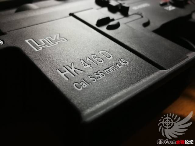

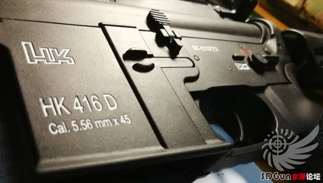

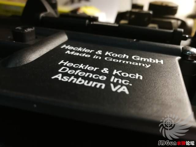

所以这里就给大家说说我是怎么用油画棒做刻字的,一楼先放成品图。

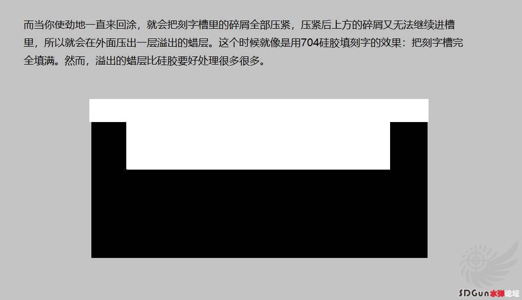

材料只需要简单的 油画棒(蜡笔)+一块橡皮擦,然后我们就开始吧
首先理论分析一下油画棒(蜡笔)做刻字的过程

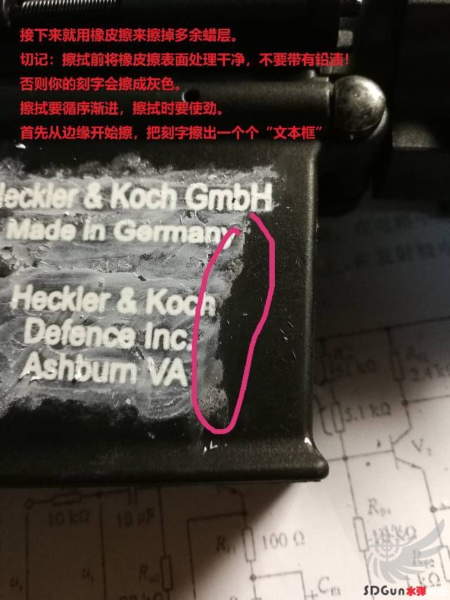

接下来是实践操作部分

 楼主| 发表于 2018-12-4 23:29:04 | 显示全部楼层
大家最好准备白色的 长条状的橡皮擦  涂的时候擦的时候都用力
做出来的刻字会非常赏心悦目的
甚至有点像珐琅漆勾线的效果
