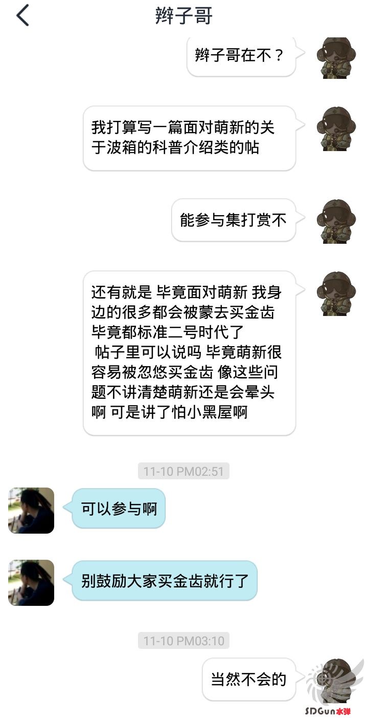

前言:本人作为一个一个积极拉人入坑的小萌新,平日最为头疼的就是如何向新人介绍波箱。“这把发射器好不好啦”“这个波和那个波哪个好啊”这一些问题绝对能逼疯我们这种拉人入坑的。论坛的相关教程还是有些简单,主要还是针对老波、锦明8波。现在已经是标准波和锦明8波并驾齐驱的时代,这样的缺少不是好事。仅用自己微薄学识来做做科普。
    文中的对于狗波、狗件讨论,仅为了让萌新明白“标准”一词之“标准”从何而来,和避免入金属齿轮等智商税中,还请版主明鉴(害怕小黑屋)
欢迎谈论指正,本文会针对大伙回复进行不定期更新。
另外,学生党,想要机匣,打字不易,还望高抬贵手,打打赏,点点赞!

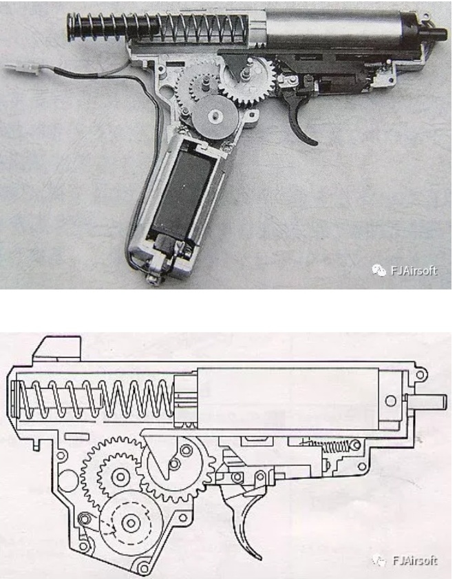

1、水弹波的爸爸:Marui's AEG System
  首先,根据《仿真枪认定标准》,发射物动能超过1.8J/平方厘米,即认定为枪支。持有可能面临刑事处罚。发射BB弹(俗称“狗”)的基本超过本值,本文只基于网络流通文献等进行讨论,持有请自重
  BB枪在越战时期传入日本。最早在美国西部产生时,基本基于弹簧动力或压缩气体。而日本人另辟蹊径,Marui公司开发出了使用电池驱动的BB枪发射系统,称AEGAutomatic Eletric Gun)。AEG成为了与GBB分庭抗礼的BB枪系统,并以极高稳定性和易养护性使GBB基本沦为挂墙物。现今的AEG波箱,要么是Marui自产,要么是其他厂家的借鉴后自己小改。
  AEG波箱已经发展为了一个大家族,如果全部介绍,背离本文初衷,我也很大可能被版主请小黑屋关禁闭。因此,仅介绍与水弹关系较大的两款——二号波、三号波。
二号波是针对于分体AR机匣的波箱。就是由二号波确立了AEG的地位,才有了后来的更多新型波箱。
主要的特点是没有电机架,依靠螺丝把握把固定在波箱上,然后电机放在握把里面,通过电机底座来调整、锁紧电机伸进波箱的程度。
现在的水弹二号波就是狗二号波的“中国版”。
主要适用于:分体AR机匣
三号波是在二号的基础上发展而来。很多的内部组件可以通用。主要是在二号波的基础上进行了紧凑化,使得它适应更多枪形。主要特点是带电机架,而不是二号波的电机放握把里、握把再固定在波箱上。
三号主要是用在AK系列、G36MP5(这个二号三号都有 不同厂子的不同)等无法或难以把握把分开制作的枪形。

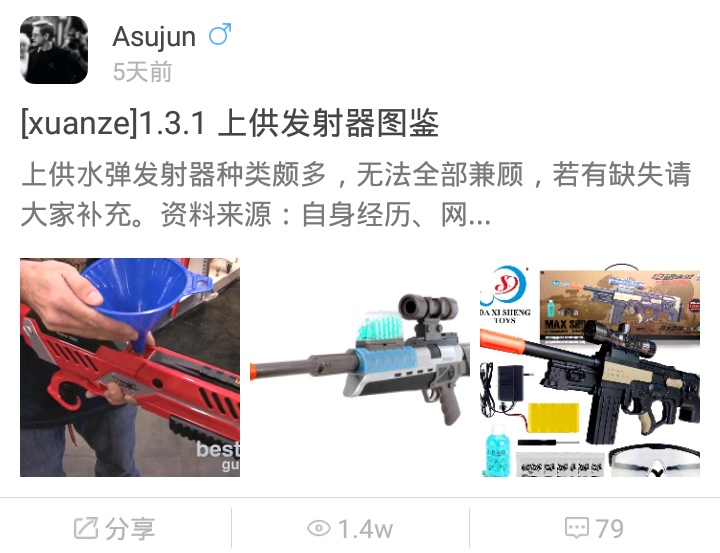

对于上供时代,本人实在了解不多。不过大家也没必要去了解太多。Asujun有一篇上供发射器图鉴贴,想要考古的可以看看。
(2)下供时代的乱世——老波时代

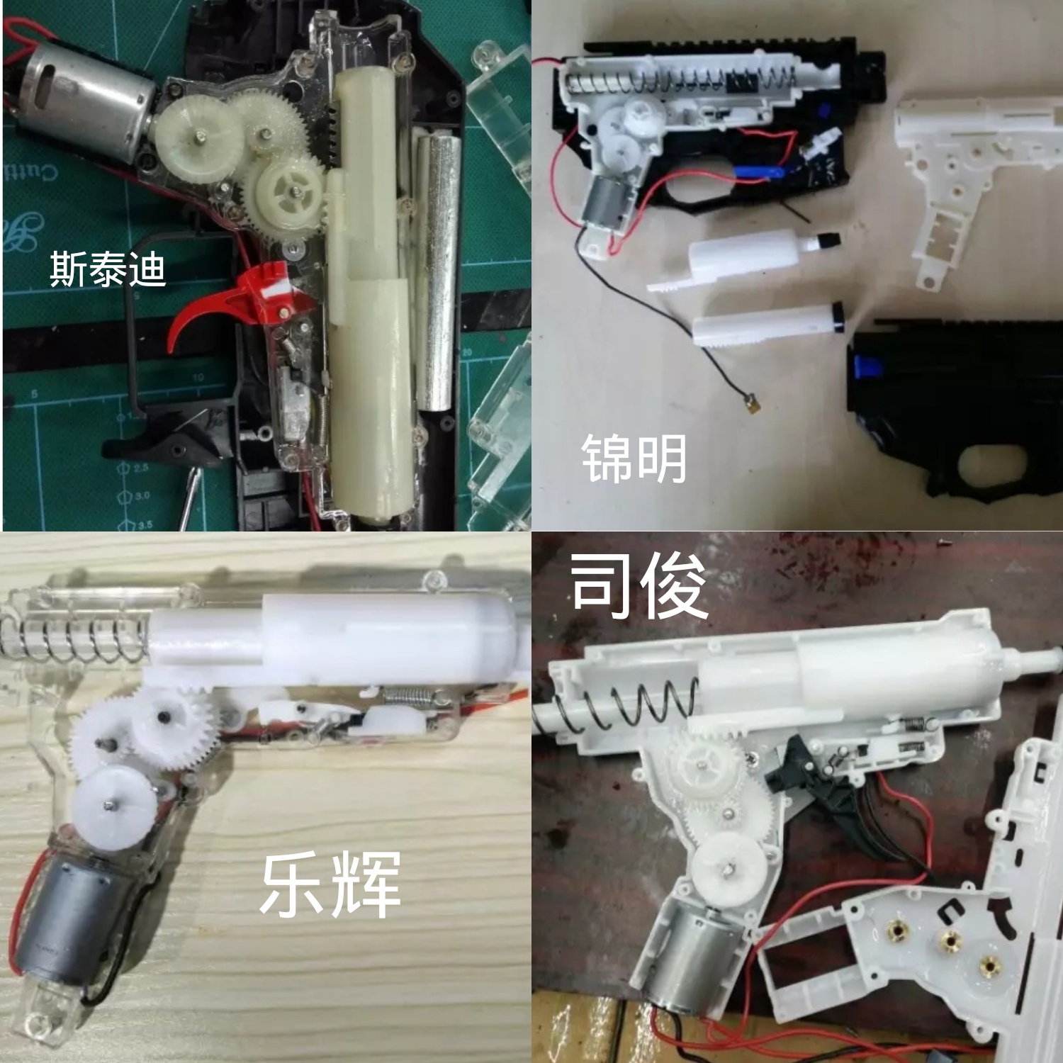

     有得玩了固然好,但是人的欲望是永无止境的啊。上供弹不能像真枪一样换弹匣,还得顶着一个让人倍感幼稚的奇奇怪怪的蛋瓶,一群老男人着这个互射实在看不下去。于是,锦明终结者横空出世,一脚把水弹玩具踢进了下供时代。
从此开始,水弹终于走上了换弹匣、能装瞄镜的 时代。这个时代可谓异彩纷呈、纷纷杂杂:不仅不同厂家出了不同的波,就是弹匣也有不同的供弹方式:锦明系的电机驱动波轮,乐辉的机械供弹,司俊的螺旋供弹。锦明的方式笑到了最后,成为了现在的主流供弹方式。
就如先前所说,这一时代的波是群雄迭起。锦明波箱当之无愧波箱之王,射速快、气量高,但是却没有快慢机;乐辉的波箱稳定、能装电机,但是却是机械供弹、缺少通用性(后来改了,却已经是老波时代的尾声了);司俊波气量大、快慢机稳定,但是却射速不行;斯泰迪的电子预供弹什么的适合新人,但是性能却堪忧。
各家有各家之长,一时让人眼花缭乱。不过,天下分久必合,一场血洗即将来袭。这场血洗是如此惨烈,让这个时代的所有英杰都背上了“老波”之名,进入了玩家的垃圾桶。

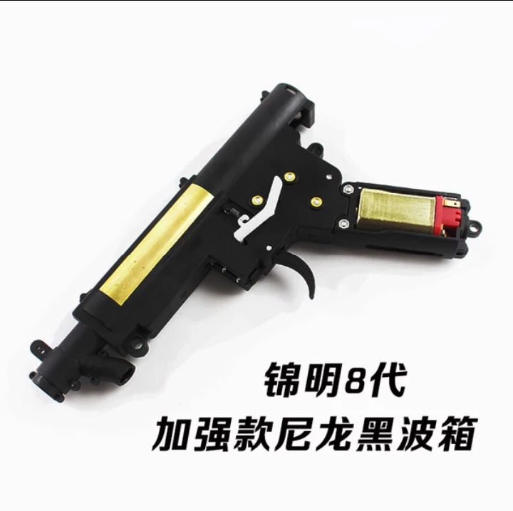

于是,12月,锦明8代上市了。它的上市,宣告了“老波”已老,随之而来的是它长达数月的对于玩家的近乎绝对统治。
锦明8代可谓出世即巅峰,老波的极限改装性能,就是j8波箱的出场性能。当年一把原厂J8,就能硬生生压得改装老波抬不起头。
锦明8代使用的是二三号波的内部构件、设计,但是在开关组进行了简化,同时三通改为了和波箱一体式。
另外,虽然是给
AR用,但出于螺丝孔两片壳的实际,J8波设计了电机架,使得它更像是一个二号和三号在中国喝醉了的产物。(简单来说 就是二号和三号杂交后的简化)

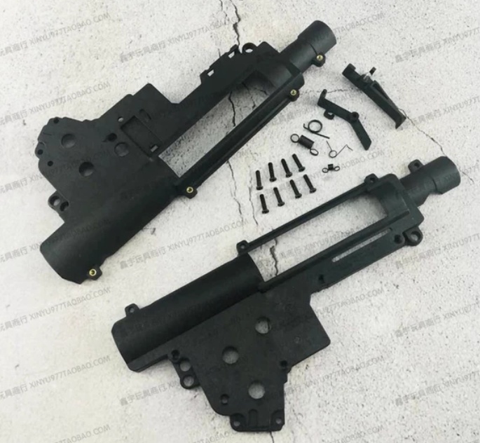

比如奇点出品的尼龙加强版J8波壳,极大解决了J8在放入分体尼龙机匣时的孔位问题(下文会细讲)。奇点波壳不仅适配了原来J8能够使用的壳子 还增强了对分体机匣的适配性 如果全部自组 不放考虑一下奇点波壳替换原厂壳

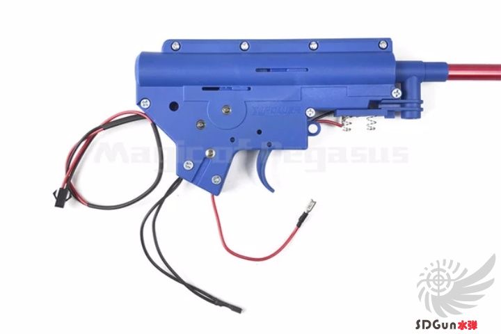

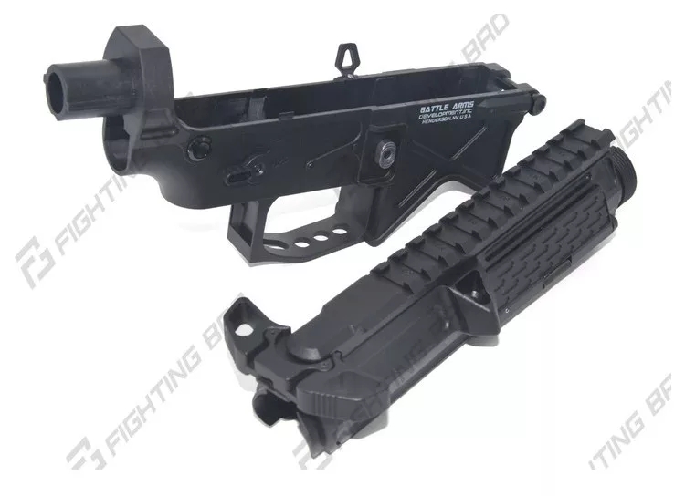

要提二号波,就不得不提一提忽必烈(KUBLAI)的556.

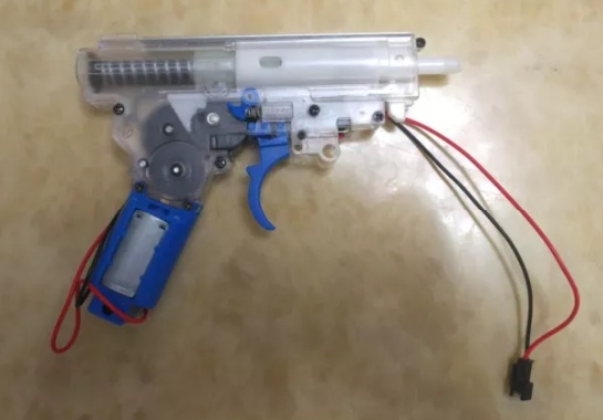

其实,556是一款狗用的尼龙机匣,并不是水弹用的。在17年年中开始,有一批556流进了水弹市场。忽必烈的品质自然不用说什么,在当时,组一把556可谓是每一个玩家的梦想。可是在老波时代,水弹波和狗波差别太大,难以进去556.
当时还出来了一个XPower的蓝波 用二号波外观 却是老波内脏 初速疲倦 声音尖叫 基本沦为假组模块(没有波箱是没法固定握把的 XPower波的图在最后一张 手机编辑请见谅)
到了
J8横空出世,标准的内构让大家都看到了希望,也有很多人通过加电机补丁(分体机匣使用480长轴电机,J8使用460短轴电机),加供电座补丁(J8那两个弹匣供电片是卡在发射器上的)后打磨、切割塞了进去。
面对这种情况,就有了奇点的J8尼龙波壳,有专门做出的孔位、供电座、电机补丁等。可由于J8本身结构问题这毕竟不是好方式,加上尼龙分体机匣相对于螺丝孔机匣的强大吸引力,对于标准二号波的呼声越来越高。

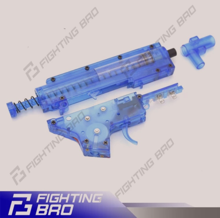

于是,许多第三方纷纷公布卫星:Fighing Bro,暴熊,二震(这位因为卖狗进去了已经)。但是今年4月份的新威尔M4(标准二号),使得原来一直鸽子的第三方纷纷提早出货。
FB波箱是出现最早的,也是评价最为两极分化的波箱之一。有的人说好用、好看、出气量大,有的人骂材料差、爆屁股。本人没有,就不做过多评价了。
至于暴熊,看见的太少,太冷门,也有点贵,也没法说什么了。

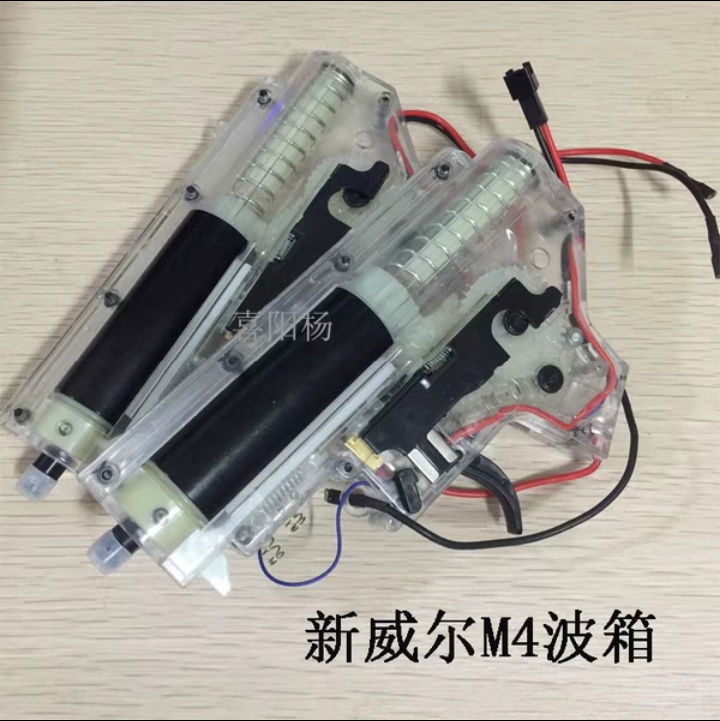

到了新威尔,万众瞩目的大厂二号(可是事实是也就波箱有用)。第一批次的鱼骨导轨翘上天,加上不通用等问题,使得发射器本身卖得不好。
但是新威尔的波箱却是目前装分体机匣的好选择,不过由于其电供机械两种供弹方式的设计,需要加补丁。

9月份出来的J9,原厂尼龙分体机匣,Oldschool造型,也算得上新玩家入坑好选择了。波箱还是锦明的老样子,PC波壳,外观和J8有些相似
基本上性能和J8持平。
但是J9使用460长轴电机驱动 因此它不通用480电机握把,如果实在眼馋480握把 就需要给握把扩孔才能安装。
  撸蛋堂出品的激趣波箱,其所声称的“后坐力组件”等还未见实物,有待时间后再说吧(其实是不想趟撸蛋堂这浑水。。说好有人骂 说差也有骂)。

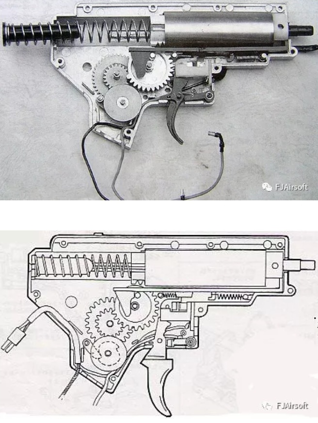

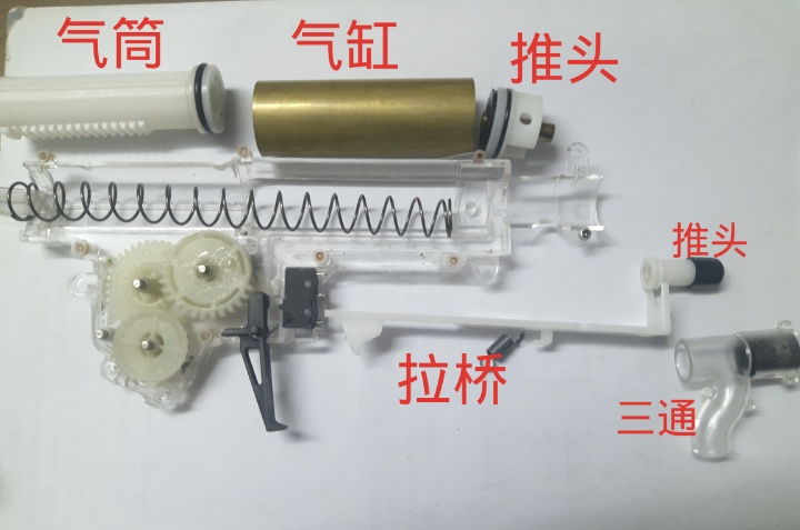

先以J8波为例,一图流
气缸里面的不够清楚?(这个图里 气缸前面的缸头打成了推头 请见谅)

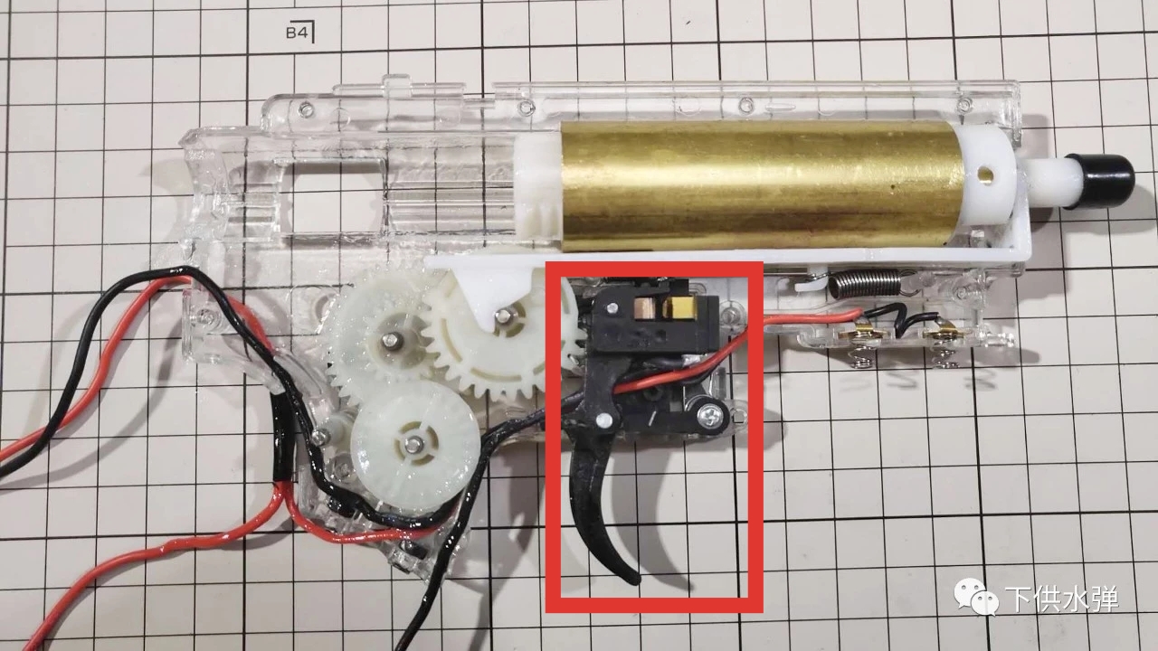

至于二号波 基本和J8无异 除了红框部分为开关组 J8简化了开关组为微动开关因而失去了单发能力 开关组内部结构复杂 但是都以成品形式售卖 不用担心

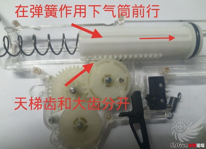

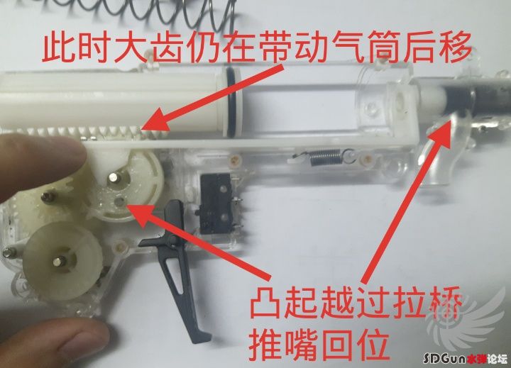

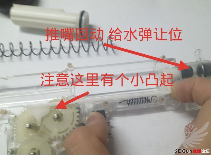

然后 水弹波究竟是如何发射的呢?用一个动图来讲解更直观(如果不动 按一下图片打开看)
首先 扳机按下 电机通电 电机齿带动齿轮运动 大齿开始运动 上面的凸起和拉桥配合 拉桥回退 水弹进入三通
齿轮继续运动 拉桥和推嘴回位 水弹被定在三通内 此时气筒仍在向后运动
最后 天梯齿(气筒上的齿)和大齿最后一齿分开 在弹簧作用下 气筒快速前进 达到把水弹快速射出的作用
就这样 波箱完成了发射的使命 如此周而复始 就成为了它的使命

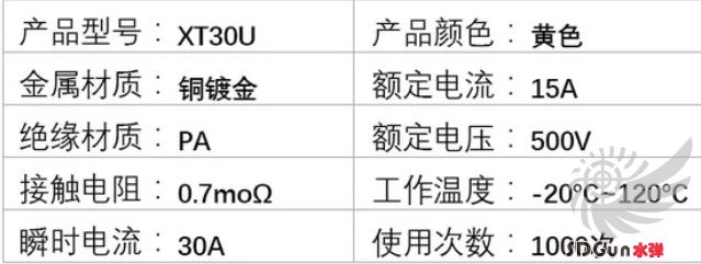

      另外 原厂玩具大多用SM接口 虽然小 但是通过电流小 基本只有1A 极大限制了电池的发挥 基本能换就换 换成小田宫头或者是XT30头吧(如果不会焊插头 这种都有成品插头卖 可以直接去航模店买来焊线就好)

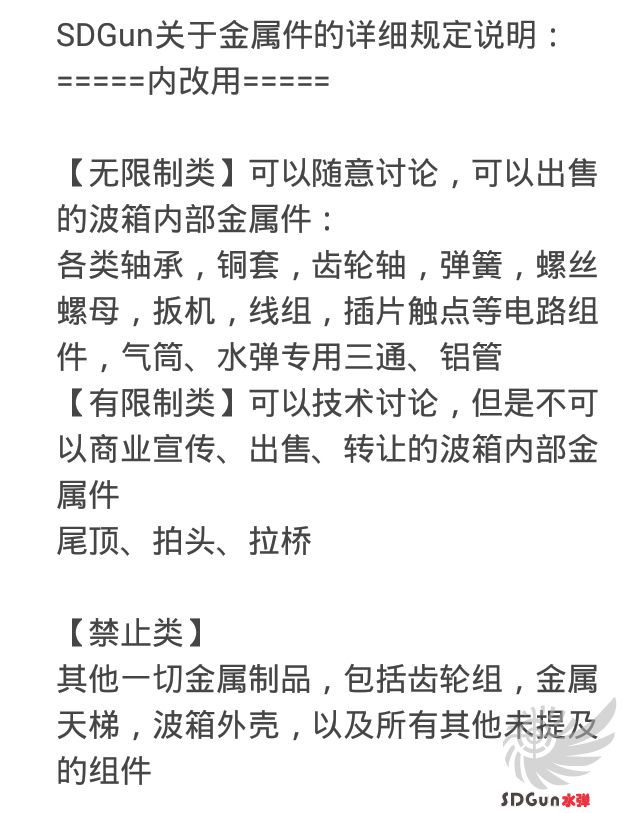

首先看看版规再说话吧 在论坛交易这些直接小黑屋

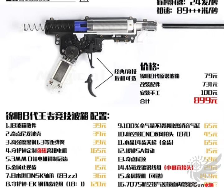

1 爆改
哎呀呀这个爆改好不好啊这个问题是不是萦绕在你脑子里很久了?按住买爆改的手!买了就是智商税!
首先为什么要叫做爆改?其实是老波时代的习惯 毕竟老波性能差 为了压榨性能疯狂推配件加转速 以寿命换性能 于是容易打着打着就爆了 所以叫爆改(2333)
就以这个为例吧
J8散件?这个得要(注意后文) 奇点波壳 这个可以要 毕竟奇点相对于原厂壳子好不少
1.3等距簧 其实没有用。。。原厂1.1都快超标了 你上1.3 要么喝茶要么水弹自己承受不住直接碎
守护神电机?倒回去看上面啊
齿轮下面讨论
轴承这个东西 事实上一直有讨论到底有没有用 至少我个人觉得 对于水弹的转速而言 轴承能起到的作用很小 基本是在卡转 不过这个东西见仁见智 不同人有不同想法 然后如果国产轴承会比较便宜 NSK肯定贵
气缸同样下面讨论吧
拍头这个东西 也没必要换 原厂的拍头寿命足够使用 孔数的增加可能是想要防止倒吸 可是这不是一张A4纸垫一垫就能解决的吗?而且更换金属拍头 对缸头的冲击力加大 缸头会坏的很快
水晶天梯?其实就是透明塑料罢了 那么贵。。。干么呢都
微动开关还是可以换的 j8波设计是微动承担大量电流 一个受得住的微动还是有必要的
尾顶?59?玩谁呢。。。 更换螺纹尾顶 是因为分体机匣的托芯(固定后托那根) 是用长螺丝固定到波箱 J8的原来尾顶没有螺纹来固定 于是奇点有做这种 可是也卖不到58 星火(这家的部分金属内构件是很不错的)四件套 推头缸头尾顶还有一个什么来着 总共就60 这一个尾顶59。。。。
特氟龙线 主要是电阻比铜线低 可是一米就1.5左右吧 插头也没那么贵
扳机倒是良心价 不过是压铸
内管。。。谁的不是铝的 7075用在这个上面没意义 7075主要是轻又强度够 内管只要不弯就行了 况且49是怎么出来的 一根15左右 一个三通10块不到 704一根3块自己糊糊
然后再要个100手工(如果你觉得自己不会安装 那退坑吧 波都不会装真的就别玩了 你连气都不会打怎么学车?) 而且他还算了原厂波的79 然而他给你的波有一点原厂件?就拉桥电机架 25左右吧 可是你再翻上去 有一个叫“j8散件的又要了你39 。。。。

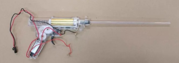

3气缸问题
其实以前老波时代也是没这个问题的 因为气缸和推嘴什么的都一体 你也没得换
到了标准化时代 锦明8诱人的气缸让人垂涎欲滴 各种材质各种颜色层出不穷
那有没有改的必要?有!但是看情况!

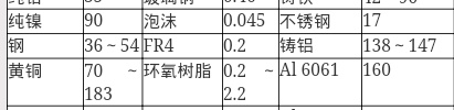

首先为什么原厂是黄铜的缸?很简单 黄铜导热率高!气筒在缸里面快速抽插(停车!) 摩擦是不可避免 气缸就会热起来 气缸过热可能会使得波壳塑料和其他的材料受热变形 因而快速把热量导出就很有必要
黄铜的导热率达到了70-183  不锈钢才17。。。。所以不锈钢表面会有很多的槽来增大接触面积 可是毕竟自身导热就差 效果难说
另外一个问题就是气量 以前的气缸是没有办法换的 现在则是可换 如果长内管(比如35cm+的狙击党) 气量不足的话 水弹还没出内管就没有气了 于是就有一段产生倒吸气的行程 射出来初速就低了 所以要用高气量的缸 而短突党(10cm出头那种) 过高的气在水弹出内管后仍然形成尾流 就会导致水弹乱飘 所以要用低气量 气量的高低对于最后弹道影响还是挺大的 要根据自己实际进行选择 这个还是有改装的必要的
不过自己拿原厂缸打孔也行。。。。 嫌麻烦就买别人打好的吧
至于五颜六色的气筒 个人喜好有钱难买爷高兴看个人吧(但是记得看看材质和气量)

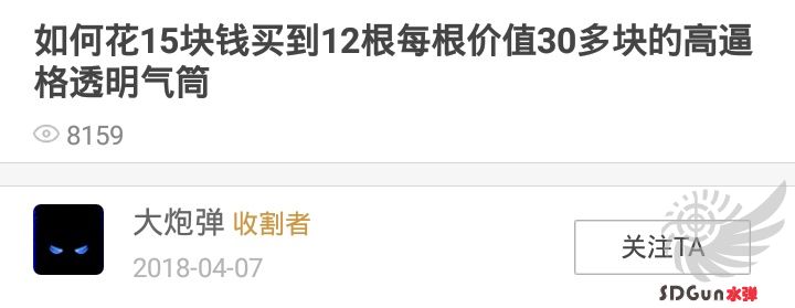

透明气筒的话我个人比较推荐 可以看到气筒 在平时不玩时最好把气筒打到最前面 防止弹簧长时间压缩然后失去弹性了 论坛有个老铁分享了他的气筒购买 可以参考参考( http://bbs.sdgun.com.cn/forum.php?mod=viewthread&tid=36045

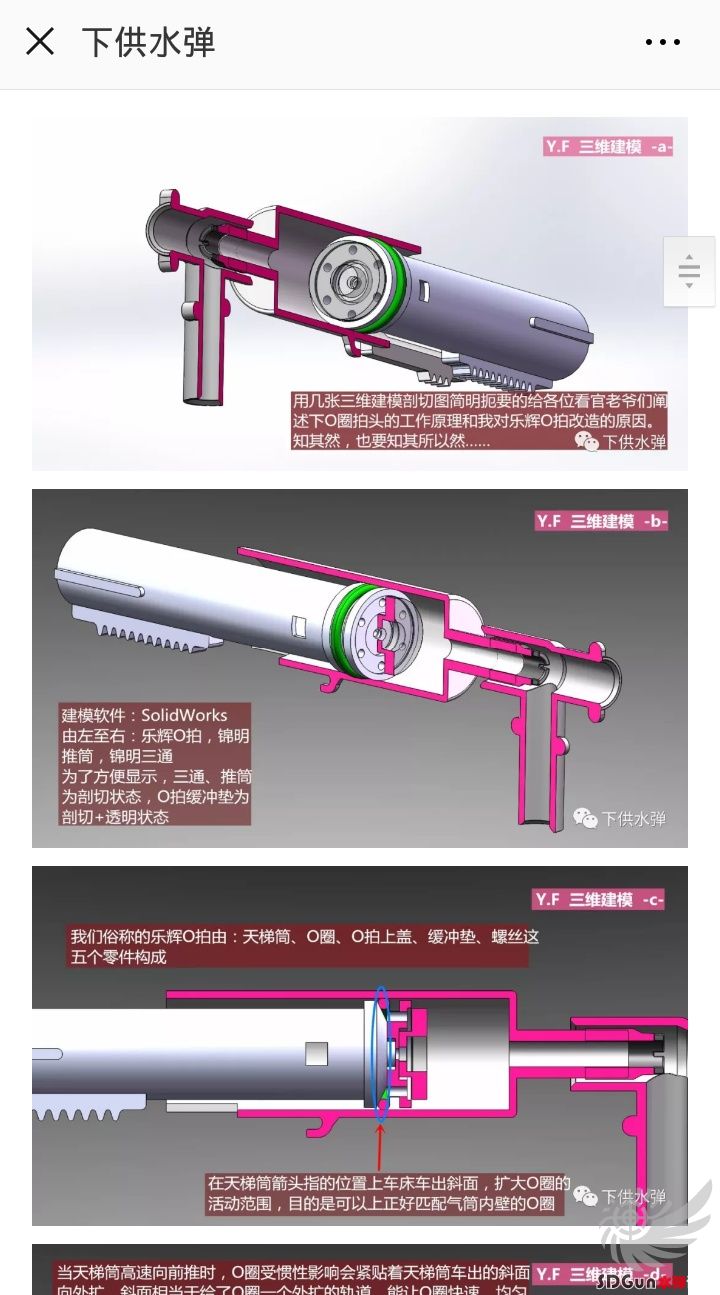

先解释一下o 在气筒上前面那个一圈的就是了 o圈的作用 是在气筒前推时和气缸相贴合 形成密闭 把气往前退出不后漏 在气筒被大齿带着后移时则往前稍稍 让气体进入
(“下供水弹公众号有有一篇乐辉o圈拍头的极限优化文中大神对于O圈运作有很精细和直观讲解 可以看看 对于拍头的基本需要的改造文中都有 就不在赘述  https://mp.weixin.qq.com/s/aBr6Wn1FxxytnsoKtdOoKg)

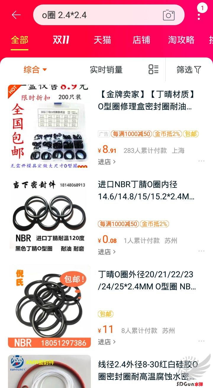

关于O圈的购买是个坑。。。 请各位萌新记住 这个东西其实也很便宜
型号24*2.4(J8J9 其他波应该也是) 上淘宝 直接搜“o就有很多的工业品店 几十个就几块钱还包邮
在第一批J8出来的时候 用的O圈性能很好 结果几乎把把初速压红线(80以上初速就危险了) 于是后来批次通过换细O圈降低了初速 所以换一个24*2.4(J8/J9)的O圈还是有点必要的
一般的绿色或棕色O圈是氟胶材质 耐热280度 耐酸碱腐蚀也耐磨 原厂O圈一般是黑色丁腈 耐热100左右 耐磨耐油 主要是怕O圈一直摩擦高热熔了(有人拿亚克力做气缸结果整个熔了黏波壳上
水弹圈中有很多这样的利用消息不对等坑玩家的
