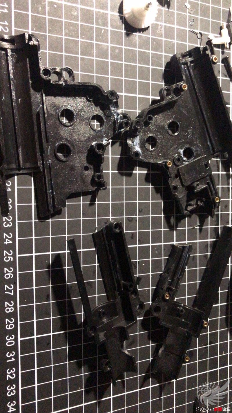

已经把电机齿下降到合适的位置了,还是噪音很大,换上锦明伞齿,这个世界瞬间清净了
如果间隙已调整到位的话可能就是伞齿尺寸匹配造成的撞击声。你把噪音大的齿与锦明的齿仔细比较一下看。
调整齿轮的最直接好处就是减少齿轮磨损,降低噪音,延长齿轮使用寿命。

发表于 2018-8-3 06:34:13 | 显示全部楼层
helloxuan 发表于 2018-8-2 14:09
这没有对错。主要是外壳的公差大才要调。
不是什么波箱拿到手就调,要分析。
大厂出的如果公差还那么大, ...
伞齿你是怎么垫的

写得不错,我以前也是这么调的,我再提供一个思路,油管上老外调齿顺序是先伞齿,后中齿,最后拉桥齿。

卖眼镜的李先生 发表于 2018-8-4 22:36
也适用老锦明波箱吗?
只要有调齿空间都适用,天梯齿的位置需要根据天梯来调整

 楼主| 发表于 2018-8-6 18:56:13 | 显示全部楼层
rock 发表于 2018-8-5 09:49
我想问下每次都必须拧紧螺丝看齿轮间隙吗?这样反复拧螺丝不会容易滑丝吗?
是啊 所以螺丝不要太用力 特别是没有铜冒的

发表于 2018-8-7 14:29:56 | 显示全部楼层
请教一下,齿轮声音尖锐是什么原因?好像主要是伞齿或者大齿

 楼主| 发表于 2018-8-22 18:36:40 | 显示全部楼层
一般都是伞齿和电机齿咬合太紧
