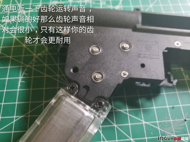

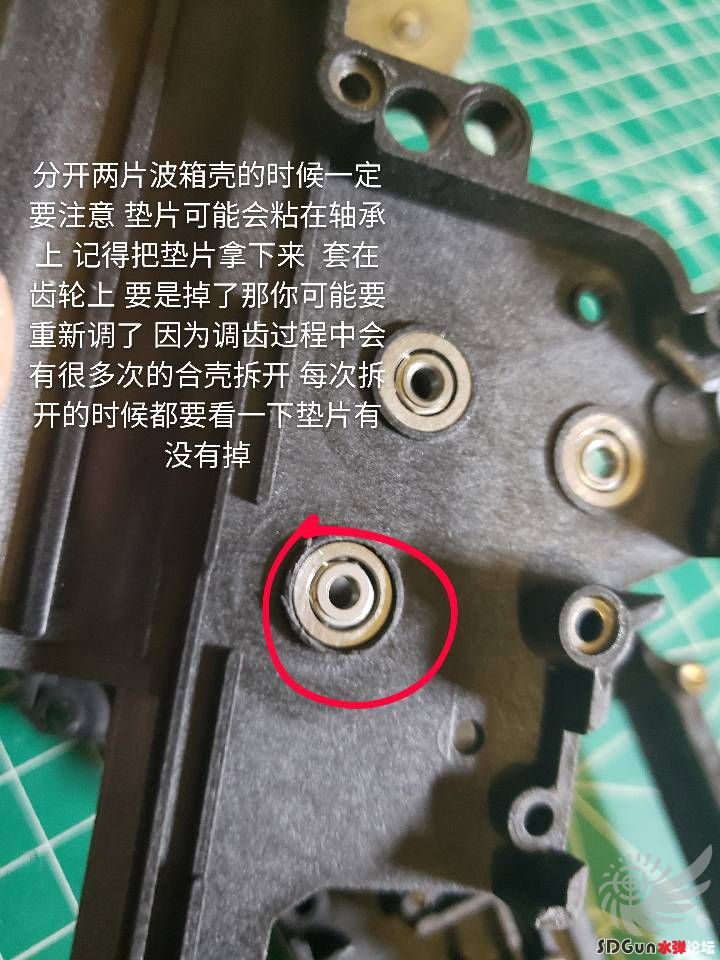

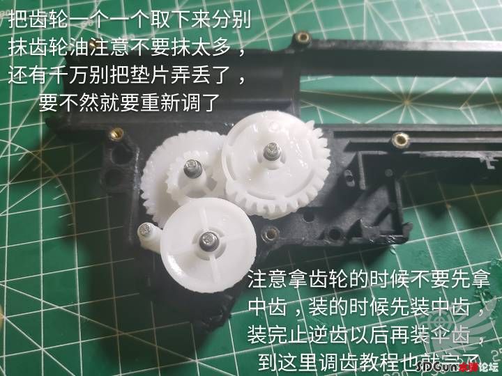

        调齿顺序是先调中齿,再调天梯齿,然后调伞齿,最后上油

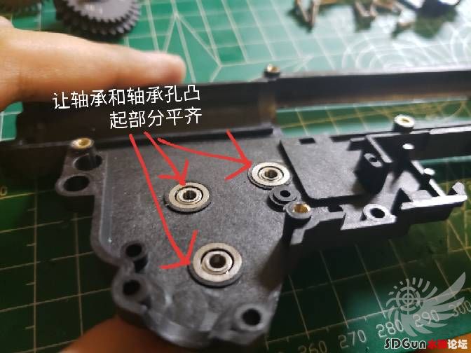

        加垫片的原则是薄的垫在齿轮一侧,厚的垫在轴承一侧,也就是薄的朝里厚的朝外。还有一点,比如说要垫0.2㎜的厚度,那么用一片0.2㎜的垫片就行,不要用两片0.1㎜的去垫,这样可以减小公差。

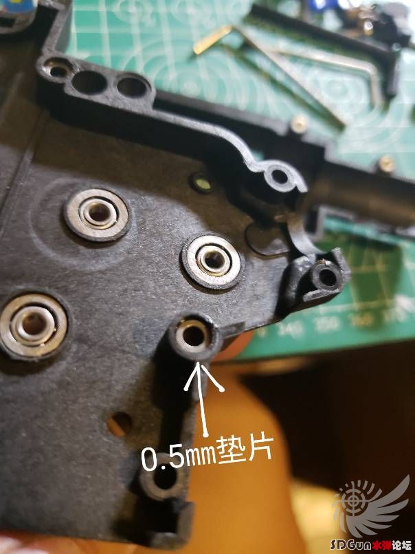

先涂点流动性一般的胶水再垫垫片

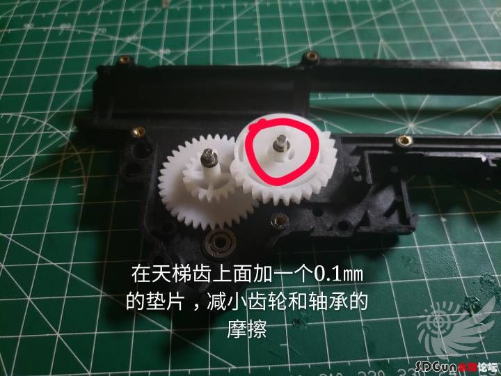

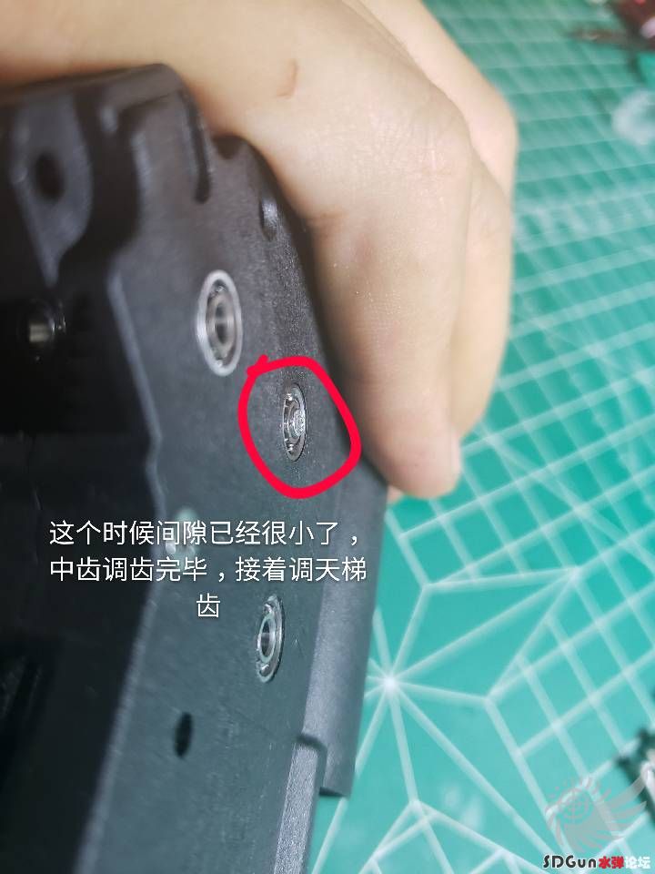

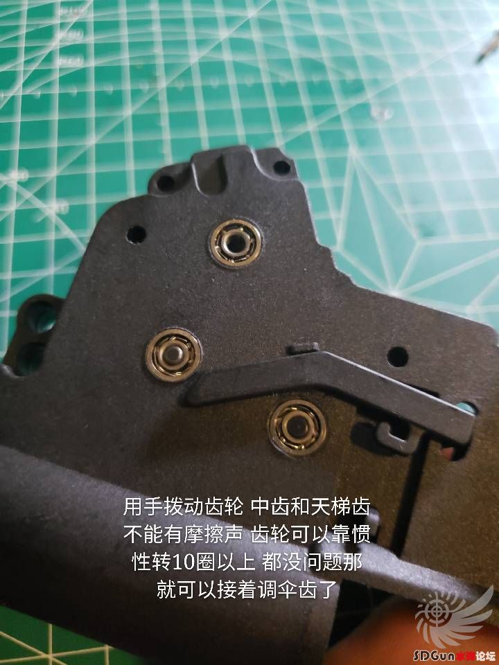

1,中齿

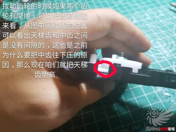

      中齿的调齿原则是把齿轮往下压,意思就是在齿轮和波箱有间隙的情况下垫片往齿轮上面垫,原因是让中齿不和天梯齿产生摩擦,下图中齿轮下面加垫片是为了增加齿轮旋转的顺畅度。

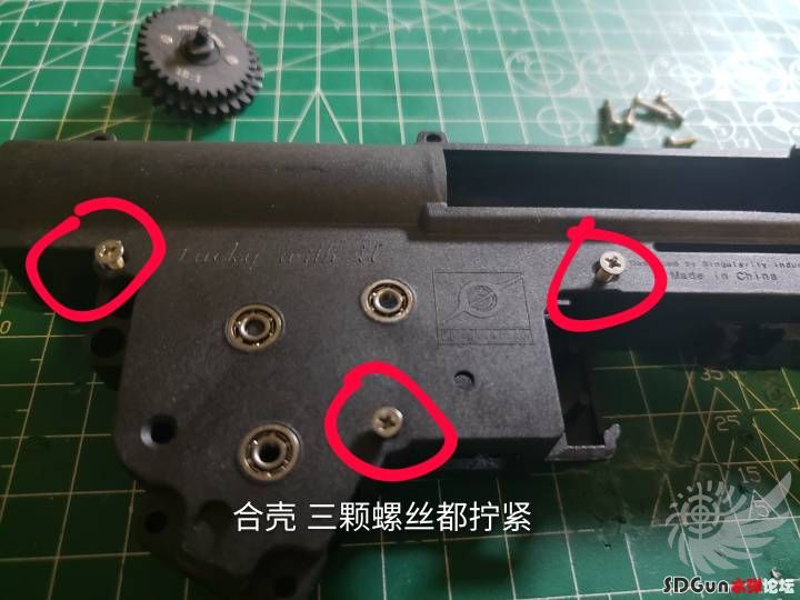

这个时候齿轮上面先不需要加垫片,直接合壳拧紧螺丝

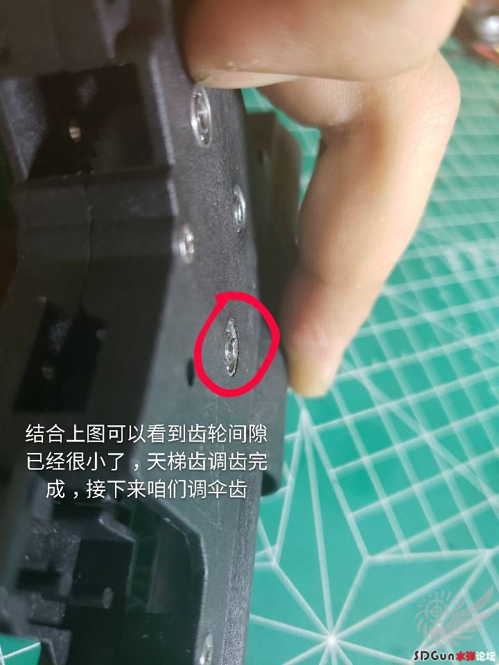

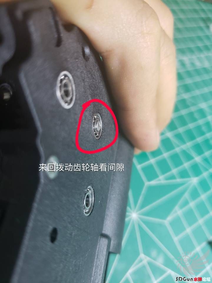

2,天梯齿
      天梯齿需要结合中齿,拉桥,天梯来决定垫片位置,相对较难!

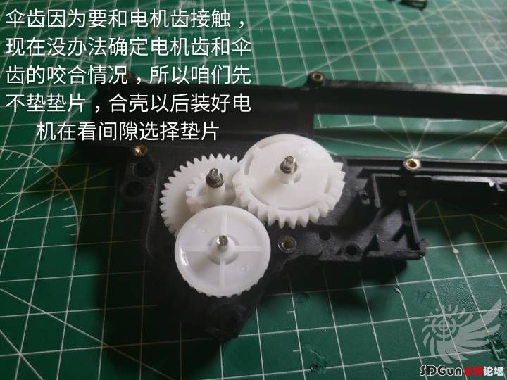

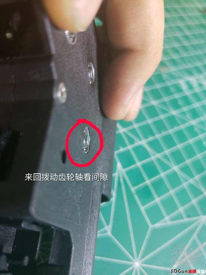

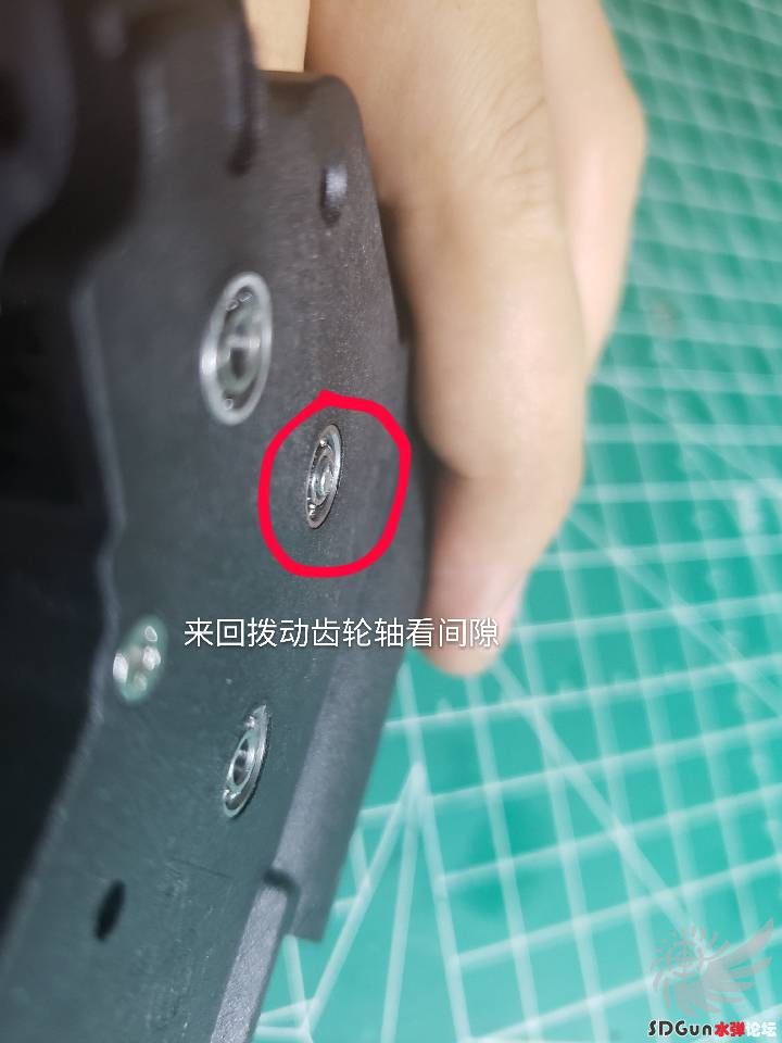

3,伞齿
      伞齿电机齿扫齿的比较多,还有些朋友电机发热严重,耗电量大,好多都是伞齿没调好,所以注意看咯。
