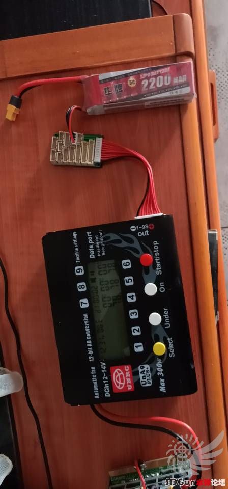

楼主有些没解释清楚,小的完善一下。分别为ch正常充、bl平衡充、fastc快速充、st长期不用储存维护、dis放电。充电电流选择一半是容量减去三个零(根据实际容量)。一半买来的电池充满,有空的时候选择放电基本能看出实际容量,然后按照实际容量选择充电电流。(虚了多少自己看看就行了,反正大多都这样)另外电池多次低放会严重影响使用寿命甚至直接报废。如低放导致未损坏的情况下不充电,b6选择镍氢,不插平衡头,电流0.1-0.3之间慢充5分钟,等待电压显示正常值范围后换lip即可恢复正常充。

b3与手机充电器是一样的,并没有平衡管理模块,因为手机主板上带充管理电路,电池上带管理模块的我手上只有大疆无人机专用电池,其他电池没见带的。

帖子是科普的好帖子  但是我没看懂的是 聚合物电池放电15C以上、锂离子电池不到1C?
以下是百度百科的词条
c (电池放电"C"倍率)
用来表示电池充放电能力倍率。1C表示电池一小时完全放电时电流强度。如标称为2200mA·h的18650电池在1C强度下放电1小时放电完成,此时该放电电流为2200mA。
充放电倍率=充放电电流/额定容量;例如:额定容量为100A·h的电池用20A放电时,其放电倍率为0.2C。电池放电C率,1C,2C,0.2C是电池放电速率:表示放电快慢的一种量度。所用的容量1小时放电完毕,称为1C放电;5小时放电完毕,则称为1/5=0.2C放电。一般可以通过不同的放电电流来检测电池的容量。对于24A·h电池来说,2C放电电流为48A,0.5C放电电流为12A。
1A电流在1s内输运的电量,即1C=1A·s
你说的C是放电电流  那就相当于1/X=15,X为小时  结论约等于是4分钟,相当于一块聚合物电池可以4分钟内把电放完,但是实际中一块聚合物电池 1200毫安的 差不多能够打20多个左右的弹夹 能够让玩家使用一下午左右,说明实际的放电是远远小于15c的
一只18650电芯,额定容量为2000mAh,出厂规格书上允许以20A的电流进行持续放电,这种一般就可以理解为允许10C放电的高倍率电芯(1个2000mAh的10C锂离子电池,则表示该电池最大放电电流为10倍,则其最大放电电流为:10×2000mA=20A)
C4 2100mah 30A放电
C5 2600mah 25A放电
C6 3000mah 30A放电
C6A 3500mah 35A放电
C5A 2600mah 35A放电
C5D 2800mah 32A放电
以上都是索尼18650高倍率电池的官方说明
很明显都高于了你的15C 但是在你的帖子里说小于1C  我是没看懂
也许我说这些会触动某些商家的蛋糕  但是科普是好事不能抹黑啊
还有些人会说18650电池容易爆炸什么的
讲道理 我玩电子烟五年多以来 大大小小各种好的垃圾的原装的换皮的18650电池用了无数也没见过我的客户有弄爆炸的,除非短路或者使用了垃圾电池  比如神火一类的
但是现在的只要是稍微好一点的电池 都会有泄压阀 在短路之后会马上电池的保护机制在6秒内会起效,切断电路
水弹这个坑我是才入不久 但是18650电池这个坑我是入了很长时间了
看了很多帖子也谢谢你的科普帖子让我懂了很多
希望能稍微改正一下你的图片  至少18650电池也没有这么不堪嘛 毕竟现在的特斯拉都用的是18650电池而不是聚合物电池嘛 对不对
如果有说错的地方 可以指正 但是不希望嘴炮  咱有一说一 有理有据的反驳最让人信服 对吧

嗯……什么叫做市场上的非主流电池  什么又叫做常见  你的意思是你图上所展示的是常见18650电池组  而我说的只是非主流电池?
我觉得现在市场上常见的18650电池  没有哪个是能低于10A的  也就是你所说的C值是低于1C的
3000毫安的电池 30A的持续放电 也有10C
3000毫安的电池 10A的持续放电 至少也有3.33C
是的 不可否认聚合物电池是在C数值上有大优势  但是对于水弹的电机来说 毫无意义
已经实测过 水弹所用的电机 哪怕最高的480高转高扭的 能用到的电流也不过3A左右而已 对于现在持续放电10A以上的电池来说绰绰有余
而且对于水弹的电机来说谈C根本就是然并卵的一个说法
不管是聚合物电池也好 18650电池也好 只要持续放电性能达标就能够使用
而且我说的是市面上常见的18650电池  还说的不是稍微贵一点的好点的索尼电池 或者三星电池  或者松下电池
所以我没懂你说的非主流是指的我说的哪个电池?请指正
对于一节18650的松下电芯的电池 也不过10来块钱一根 组个2S的电池组再加点手工费 也就50来块钱  3S最多顶天也就7 80来块钱
只不过是给水弹玩家多一个容量更大 更方便的选择 不懂您这边为何非要来抹黑他
那能否让我猜测一下  你是有在做聚合物电池  然后我的这些言语会让你的利益受到侵害?
为何连让玩家知道真相的权利都不给呢?
