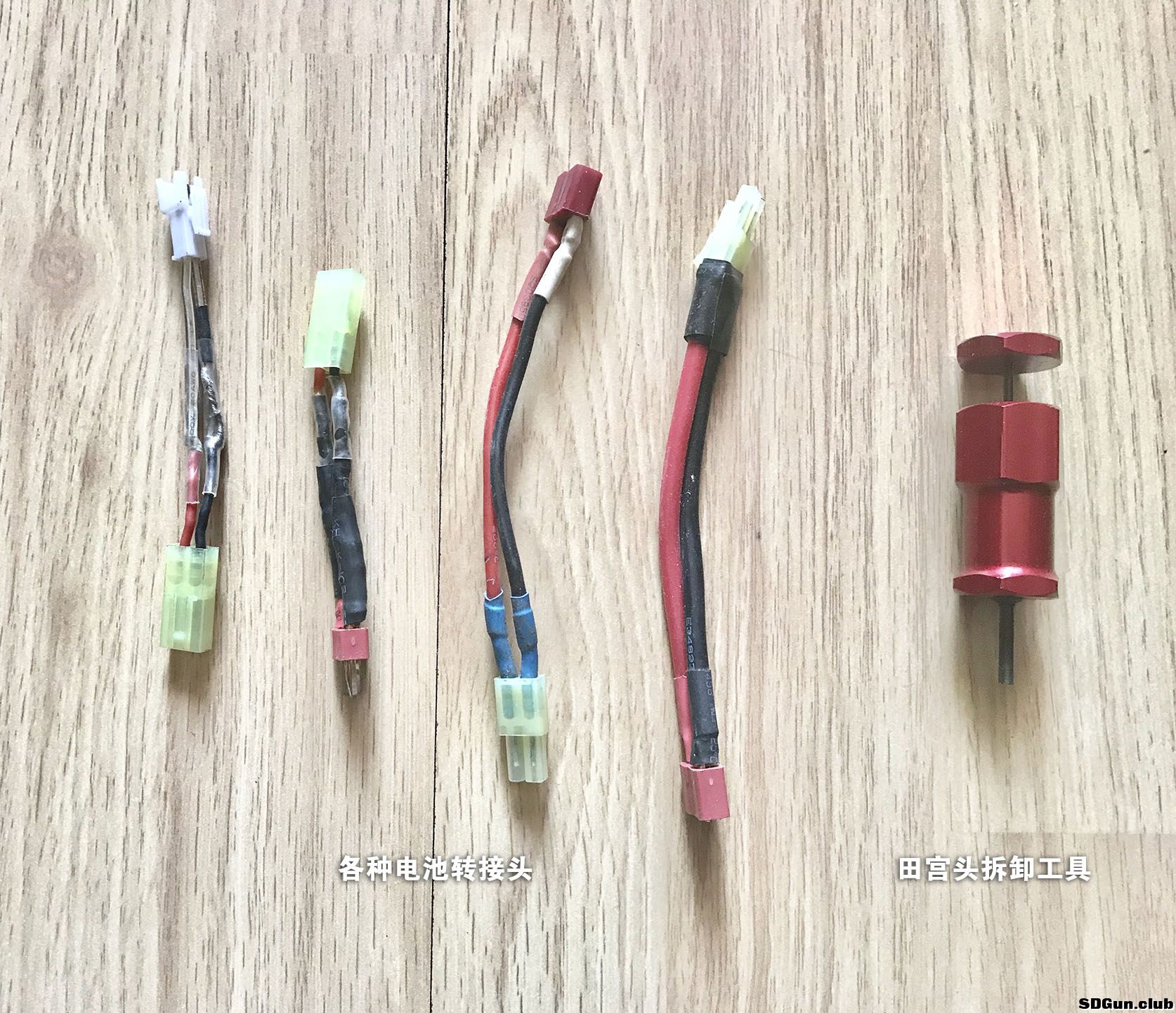

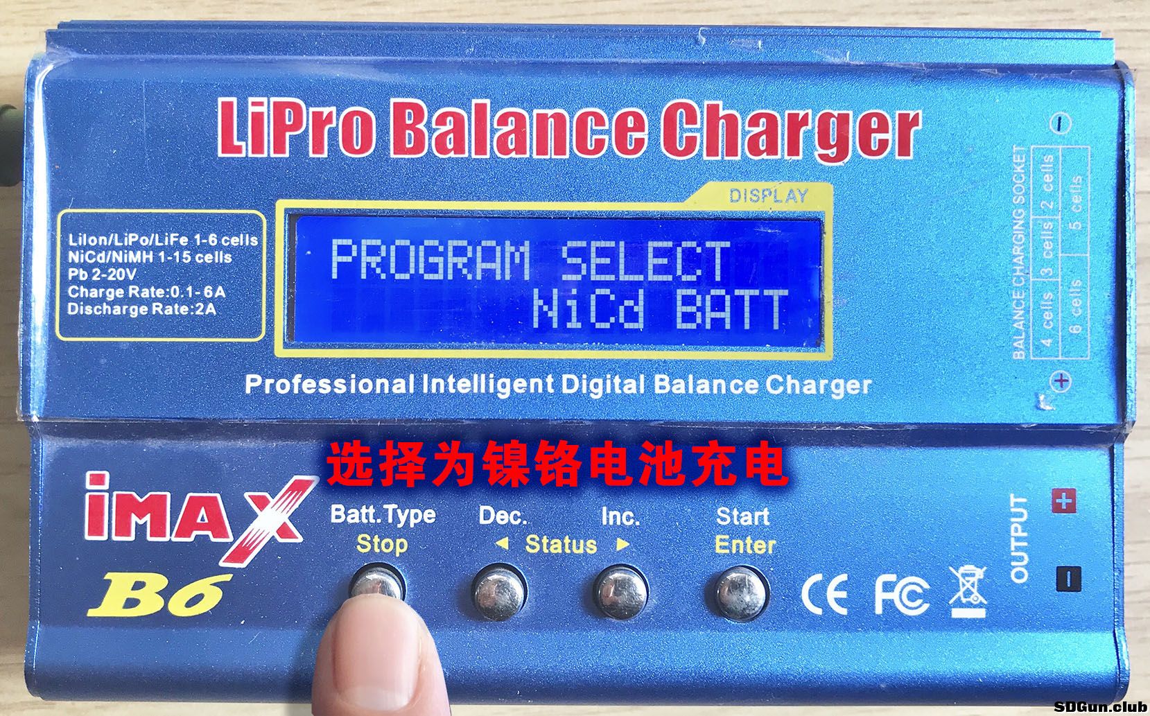

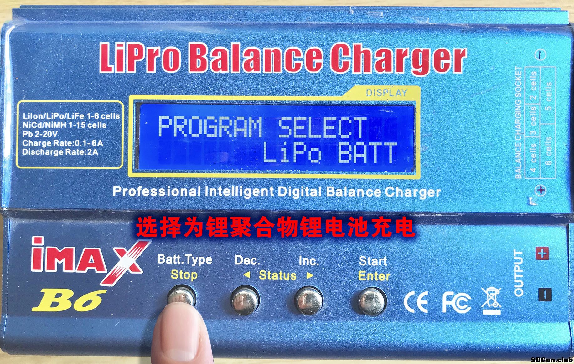

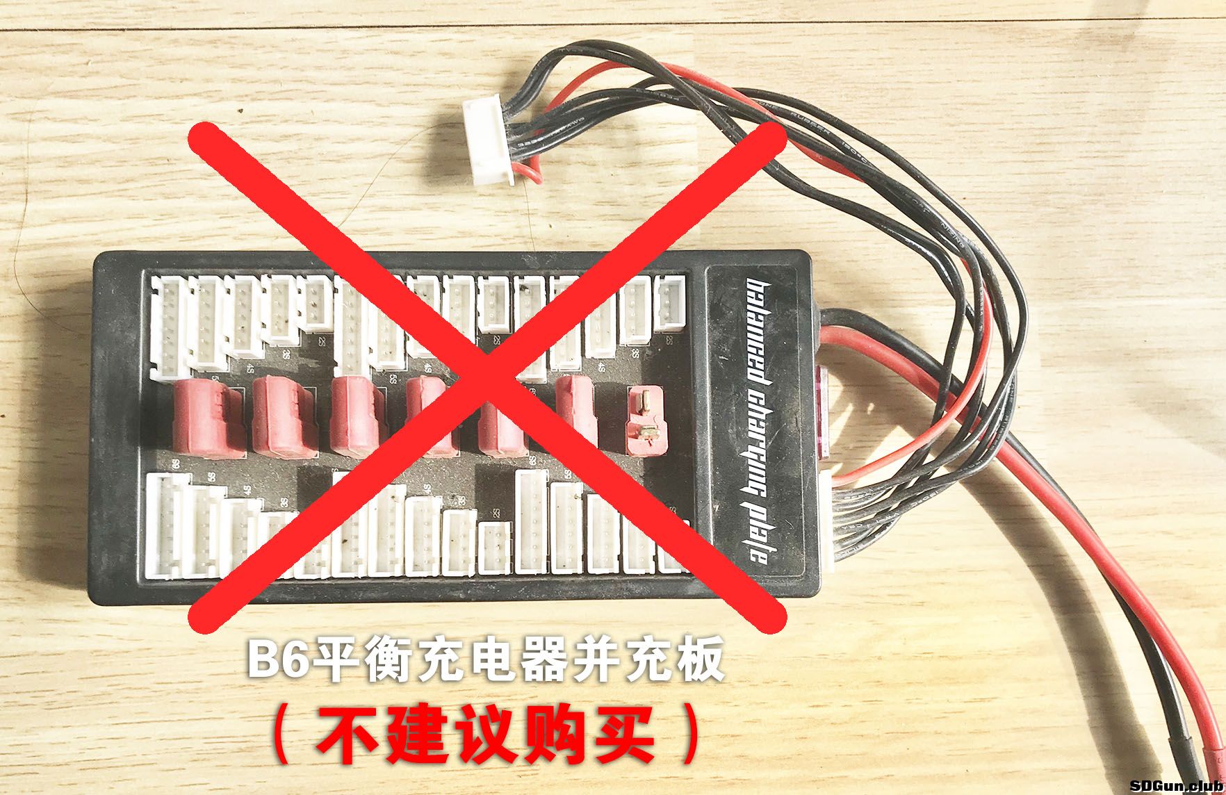

b6多功能平衡充电器可以对2s、3s、4s、5s、6s聚合物锂电池、镍铬电池、镍氢电池、铅酸(电瓶)电池进行安全有效的充放电功能强大。需要注意的是,个人不建议购买额外的并充板,因为并充板并充时对电池型号容量和各组电池电芯压差范围,及操作手法都有要求,绝对不是商家介绍的那么简单,因并充板烧毁上千元电池的事情不在少数,这里就不展开讨论了。下面以图片的形式和同好们分享一下,b6平衡充电器如何对聚合物锂电池充电的操作。

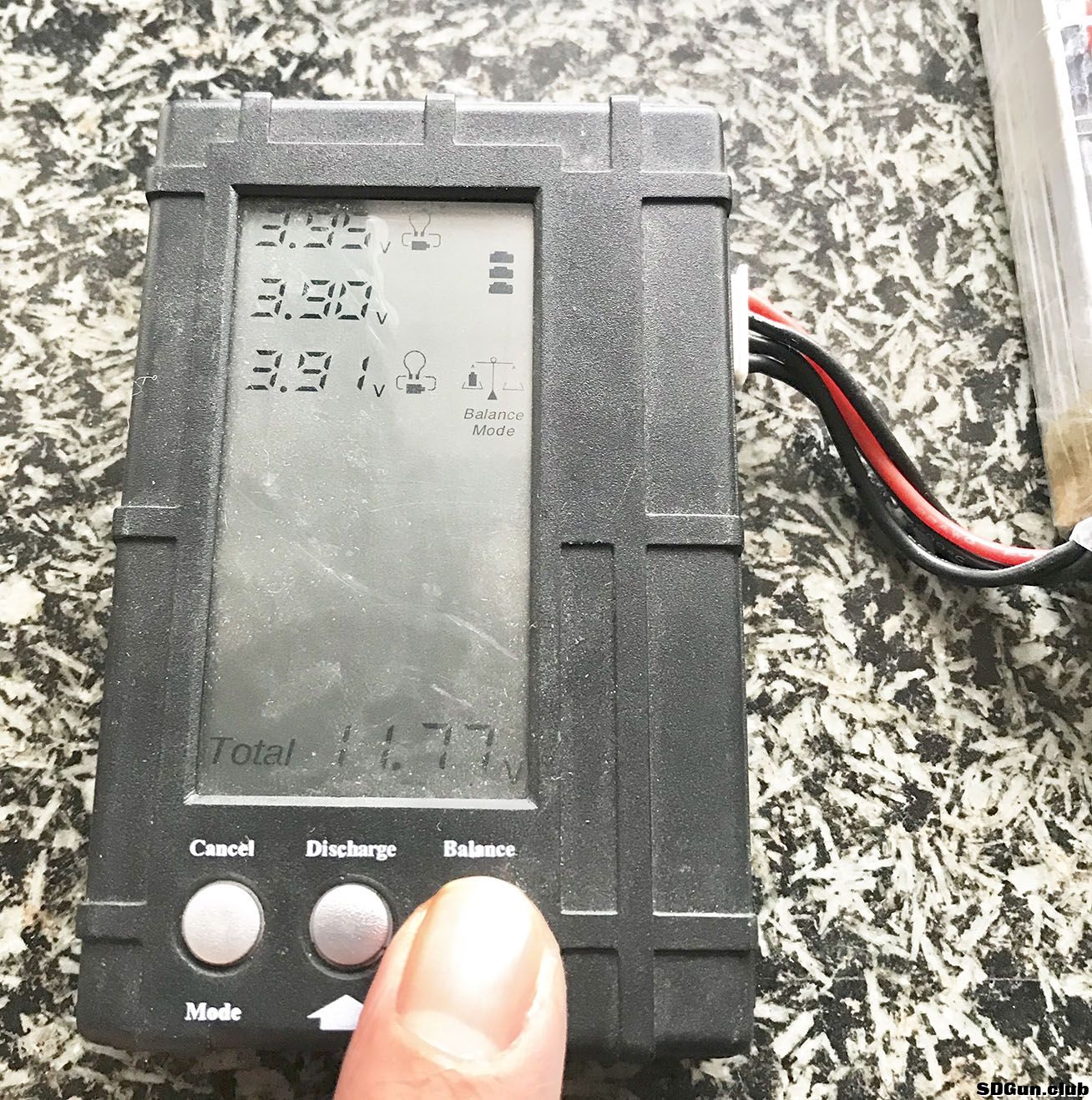

锂电池电芯低电压报警器,可以对2s、3s、4s、5s、6s聚合物锂电池,单个电芯电压进行循环监控及显示。如发现有某个电芯电压,低于设定值时,发出蜂鸣声。建议电池使用期间设定值为3.5V。如配合放电设备,进行电池长期保存的放电建议设定值3.65v-3.75v.长期保存温度建议是4到6度(将电池及干燥剂装入塑料袋中放置冰箱冷藏室)。并且每个月对电池电芯电压进行检查补充。
