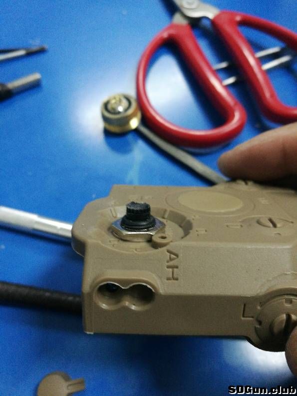

 楼主| 发表于 2017-11-25 20:09:40 | 显示全部楼层
扩孔
119
1120
8621
8621
 楼主| 发表于 2017-11-25 20:10:27 | 显示全部楼层
看到那个小圈了么,以此为界
119
1120
8621
8621
 楼主| 发表于 2017-11-25 20:11:09 | 显示全部楼层
刚刚好
119
1120
8621
8621
 楼主| 发表于 2017-11-25 20:12:45 | 显示全部楼层
指的位置铲掉下面一部分,上面留3mm左右
119
1120
8621
8621
 楼主| 发表于 2017-11-25 20:18:02 | 显示全部楼层
仔细看好开关,所指的小凸起减掉。凸起边上有一圈数字1,2,3,4。。。这个是档位显示
119
1120
8621
8621
 楼主| 发表于 2017-11-25 20:19:36 | 显示全部楼层
我们这里只需要就2-3-4接线点
119
1120
8621
8621
 楼主| 发表于 2017-11-25 20:21:05 | 显示全部楼层
中间两个接线点其中一个为总正极,其余三个接线点为各自原件的负极借口
119
1120
8621
8621
 楼主| 发表于 2017-11-25 20:21:57 | 显示全部楼层
为啥从2-3-4开始,不留1?1当是关闭接他干嘛
119
1120
8621
8621
 楼主| 发表于 2017-11-25 20:26:20 | 显示全部楼层
底部中心两个借口,选择其中上边的那个,实在弄不明白一个一个试
119
1120
8621
8621
 楼主| 发表于 2017-11-25 20:27:36 | 显示全部楼层
用不到的去掉
119
1120
8621
8621
 楼主| 发表于 2017-11-25 20:30:23 | 显示全部楼层
试装一下
119
1120
8621
8621
 楼主| 发表于 2017-11-25 20:32:21 | 显示全部楼层
记得刚刚铲掉一部分的柱子么,不弄碍事,就一部份,一是可以卡住开关,另一是保留壳子本身的结构固定,好处你懂的
119
1120
8621
8621
 楼主| 发表于 2017-11-25 20:46:31 | 显示全部楼层
这个柱子减掉一部分
119
1120
8621
8621
 楼主| 发表于 2017-11-25 20:47:09 | 显示全部楼层
今天就先到这,再不回家,就得跪键盘了。。。

 楼主| 发表于 2017-11-26 15:20:06 | 显示全部楼层
今天处理壳子内部,
119
1120
8621
8621
 楼主| 发表于 2017-11-26 15:21:45 | 显示全部楼层
两个螺母的位置需要铲出一个槽,宽3mm深1mm,用来放电池盒
119
1120
8621
8621
 楼主| 发表于 2017-11-26 15:23:41 | 显示全部楼层
电池盒正极对着灯头,右边中间也要铲出一个槽,大小为露出边上的螺丝柱为准
119
1120
8621
8621
 楼主| 发表于 2017-11-26 15:25:04 | 显示全部楼层
注意看拇指的位置,灯口的一部分会于此处交接,打磨扩宽一下,边上的柱子减掉。
119
1120
8621
8621
 楼主| 发表于 2017-11-26 15:27:54 | 显示全部楼层
看好,接下来,用502黏住电池盒,休息电池盒距刻字尾部的距离,3mm为宜。
119
1120
8621
8621
 楼主| 发表于 2017-11-26 15:28:51 | 显示全部楼层
锉刀所指的位置是用来放置总开关的
119
1120
8621
8621
 楼主| 发表于 2017-11-26 15:30:01 | 显示全部楼层
接下来用热熔胶加固一下各部件
119
1120
8621
8621
 楼主| 发表于 2017-11-26 15:36:51 | 显示全部楼层
放一边晾干,准备开始接线。准备两种颜色,红,黑,随你喜欢
119
1120
8621
8621
 楼主| 发表于 2017-11-26 15:39:50 | 显示全部楼层
忘了,对应的这个柱子也要减掉
119
1120
8621
8621
 楼主| 发表于 2017-11-26 16:03:47 | 显示全部楼层
两个接线片用钳子掰弯,使底部成平面,紧贴电池盒,和底部两个螺丝的中心用502黏住
119
1120
8621
8621
 楼主| 发表于 2017-11-26 16:04:56 | 显示全部楼层
刚刚好
119
1120
8621
8621
 楼主| 发表于 2017-11-26 16:05:59 | 显示全部楼层
处理一下鼠尾,和壳子尾部
119
1120
8621
8621
 楼主| 发表于 2017-11-26 16:10:01 | 显示全部楼层
挖个半圆
119
1120
8621
8621
 楼主| 发表于 2017-11-26 16:13:03 | 显示全部楼层
电工胶布缠一下,5-6圈
119
1120
8621
8621
 楼主| 发表于 2017-11-26 16:25:59 | 显示全部楼层
开始接线
119
1120
8621
8621
 楼主| 发表于 2017-11-26 16:27:38 | 显示全部楼层
灯头负极线直接放进螺纹
119
1120
8621
8621
 楼主| 发表于 2017-11-26 17:08:16 | 显示全部楼层
所有正极线最后汇聚成一条,直接连电源正极
119
1120
8621
8621
 楼主| 发表于 2017-11-26 17:08:43 | 显示全部楼层
如图
119
1120
8621
8621
 楼主| 发表于 2017-11-26 17:30:35 | 显示全部楼层
焊接线路
119
1120
8621
8621
 楼主| 发表于 2017-11-26 17:30:48 | 显示全部楼层
线路图
119
1120
8621
8621
 楼主| 发表于 2017-11-26 17:43:11 | 显示全部楼层
组装好,完工
119
1120
8621
8621
 楼主| 发表于 2017-11-26 17:46:40 | 显示全部楼层
最后有两个想法,大家有想法可以说一。
第一,手电尽管灯珠亮度还行,但由于聚光杯被切了一半,加上没有找到合适的聚光镜片,手电效果一般。
第二,绿激光水平垂直调节问题我解决不了。有老铁说买一个小口径的绿激光本身带调节功能的,可以尺寸不对。
1344
