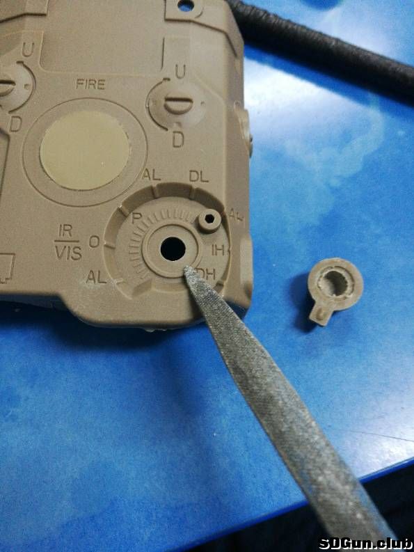

 楼主| 发表于 2017-11-25 14:50:13 | 显示全部楼层
这个就是旋转开关的帽子,原本中心位置是用螺丝固定,这里需要把它掏出一个孔,以便口进旋转开关,掏孔直径约4-5mm,掏深一点约5-6mm。

 楼主| 发表于 2017-11-25 14:51:37 | 显示全部楼层
我用的刻刀,虽然慢,但是恰到好处,旋转开关直接塞进去不需要抹胶。

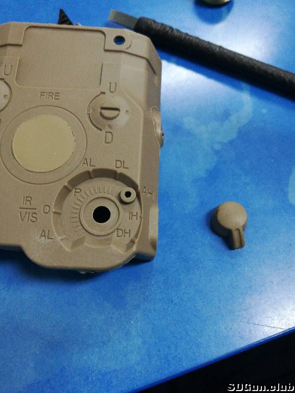

 楼主| 发表于 2017-11-25 20:06:10 | 显示全部楼层
注意看我指的地方,旋钮已经挖好
