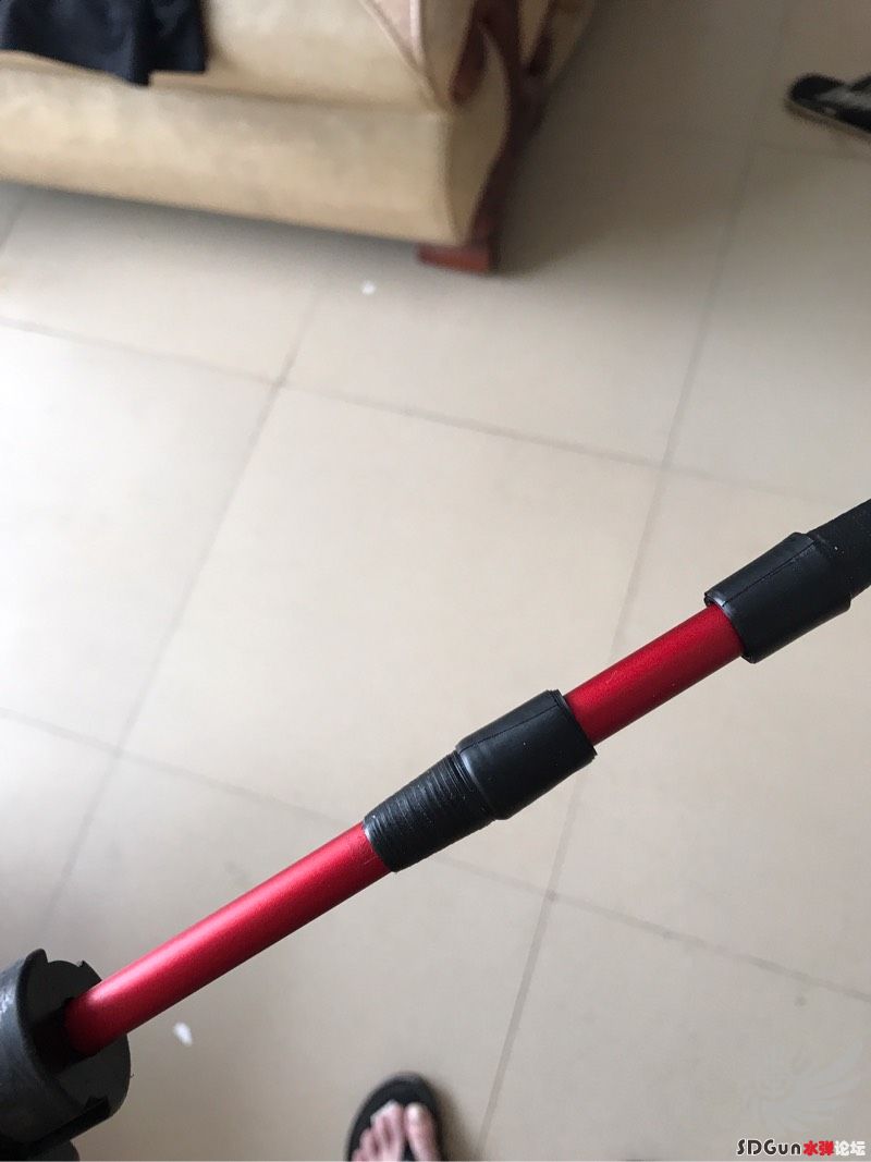

关于内管稳定,我是先电工胶带缠到绝对大于套管内径之后,再一点点裁,最后正好了以后再裁2-3mm,缠一圈透 ...
嗯,多谢提点,我试试

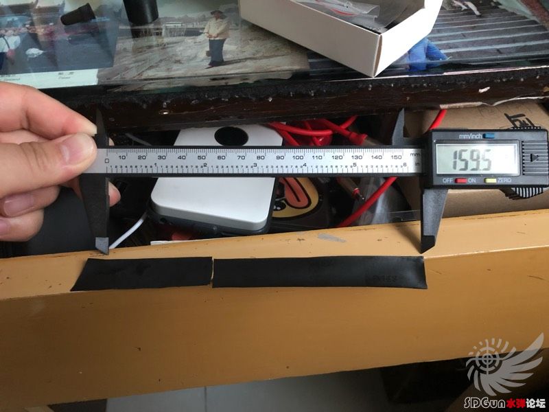

lz你没给大家说三通座和内管之间空隙很大,需要缠16cm电工胶带,而且三通固定环和三通座很晃荡这点说的挺对

j10比j9稳得多。因为枪本身身重量就起到了发射时的稳定性。稳定内管其实用避孕套缠一两圈,外面再缠生料带效果更好,避孕套那材质减震一流
397
397
发表于 2019-4-21 14:02:28 | 显示全部楼层
跟据需要自己调厚度。一两块钱的避孕套用处很大的。

发表于 2019-4-21 16:03:47 | 显示全部楼层
楼主,你推荐的这个电工胶布,我绝对是差评的,因为打打就成这样。实在太差劲。

你做稳定的时候别把电工胶带拉太紧了,太紧又绕多圈就容易这样。因为我一直用这个胶带,我做J8原厂鱼骨的稳定环也是用这个胶带,外径二十几CM,一个环用半卷胶带,也没出现过这种情况。你可以再试试,永乐的电工胶带不说第一,反正比现在市面上能带到的“3M”要好很多,因为现在买到的3M电工胶带基本都是假的
