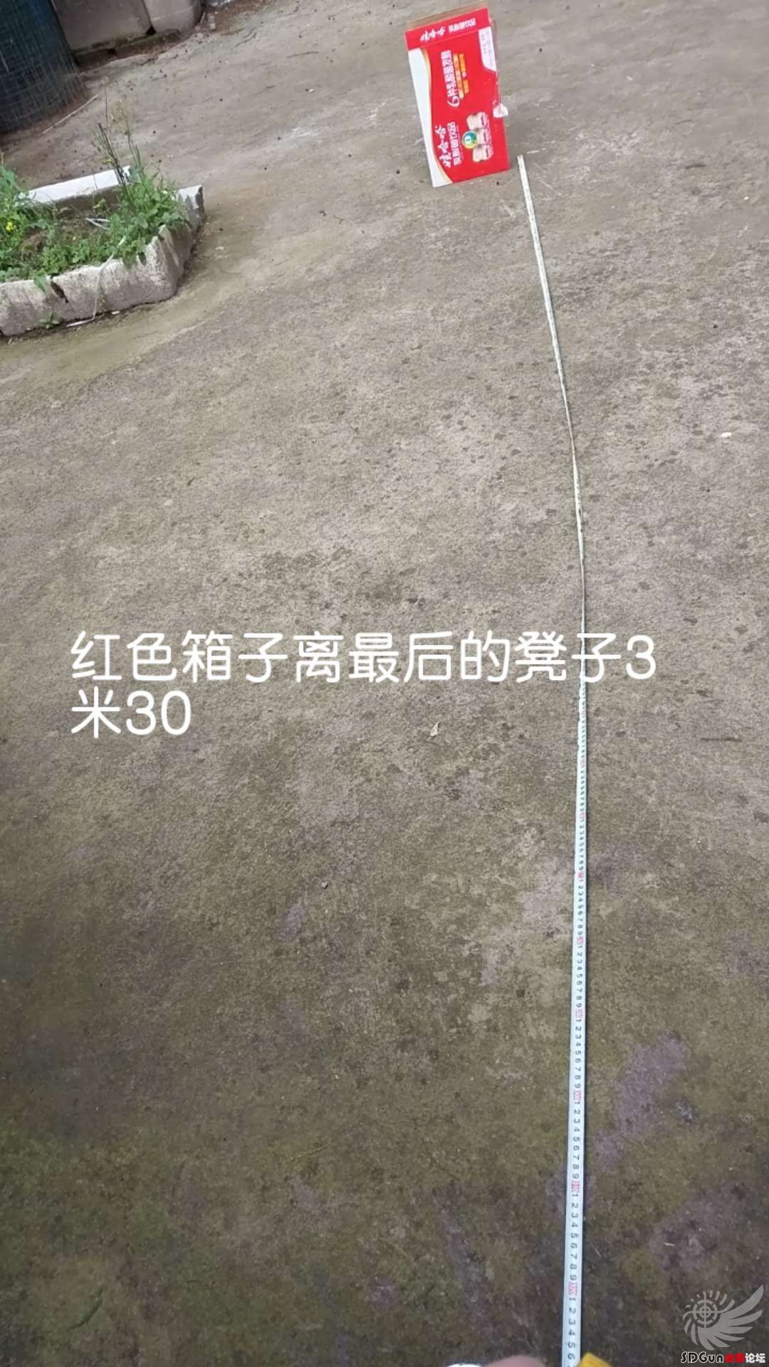

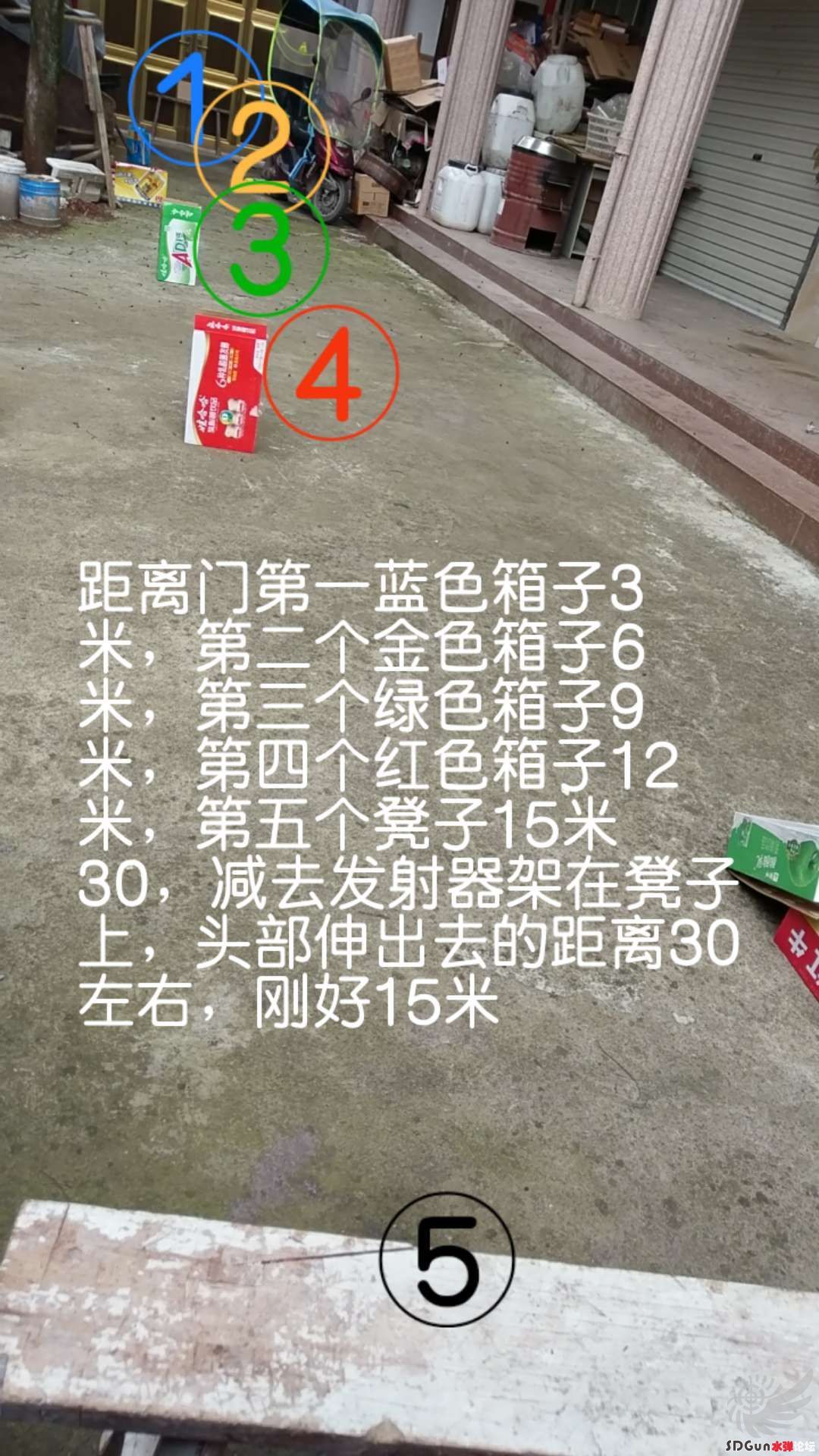

今天刚好回老家,家里有院子,就把发射器带回去测试一下,但是回去匆忙,装备没有带全,只带了电池,发射器和白乳蛋,导致蛋泡好后不知道尺寸,只是大概控制了时间,捞出来看了下大小,觉得差不多了就拿来测试了,过滤的篮子也没带,直接把蛋从水里捞出来装进纸盒子里,水分还是挺多的,没有筛蛋,不过这样也好,平时下场基本也就这样。
测试条件如下图
微信图片_20190414223055.jpg 微信图片_20190414223053.jpg 微信图片_20190414223048.jpg 微信图片_20190414223046.jpg 微信图片_20190414223035.jpg 微信图片_20190414223044.jpg 微信图片_20190414223019.jpg 微信图片_20190414224544.png 微信图片_20190414224539.png
院子刚好15,卷尺测量,实际散布15米A4没问题,偶尔会有几颗飘得比较离谱。因为时间关系,加上工具忘了带,测试比较随意,效果还算满意。

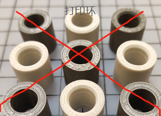

先说第2条,不建议采用打印稳定环,魔术贴卷起来当稳定环,推荐使用电工胶带,这个是最佳材料,淘宝买永乐电工胶带(永乐胶带是很多汽车制造厂选用的,品质非常好,薄,粘性强,韧性好,便宜1412卷,够用两年)。

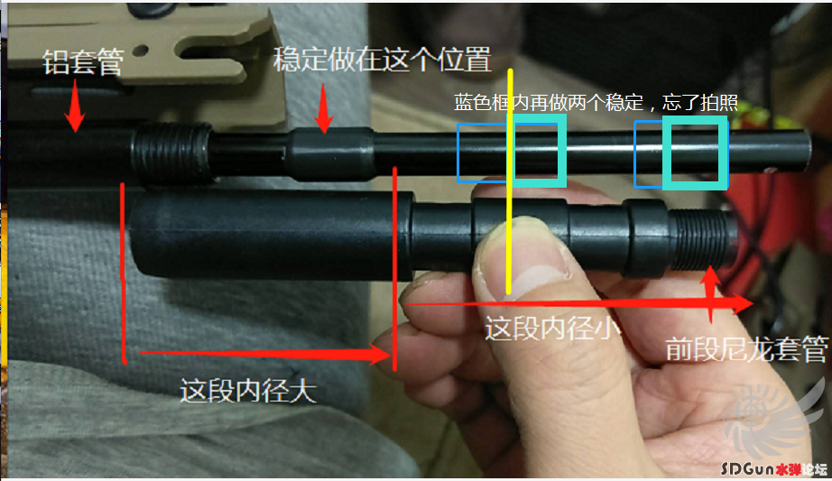

4.中间段铝管两头用倒角器倒角:目的是待会儿让稳定环不会被这铝管口卡住,这也是套管要整条拆出来的原因,不做倒角的话,稳定塞不进去。

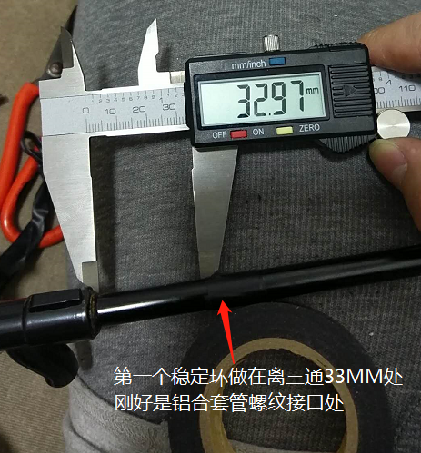

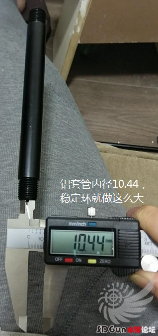

5.铝管内径10.44MM,在距离三通33MM处做第一个稳定,电工胶带绕到10.4MM(三圈左右,当然不同电工胶带厚度不同,圈数也不同),然后用铝管去套一下,根据松紧调整胶带圈数。(感谢328楼的提醒,这两天改了三把黑色J10也遇到这个问题了,黑色J10的三通固定座,内径注塑有飞边,会导致稳定环进不去,需要用刀割一圈或者用锉刀打磨内圈,即可。)
6.三通座+铝套管的长度内,我一共做了4个稳定,第四个在铝套管前面螺纹正下方。这里还需要注意的是,一条内管不管做几个稳定,稳定之间的间距要做成不同,相同的间距可能引起共振或者驻波,适得其反。(感谢楼下水友提醒这点)

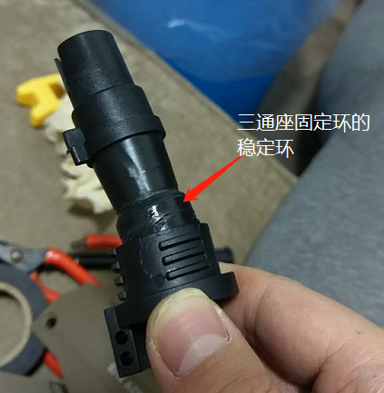

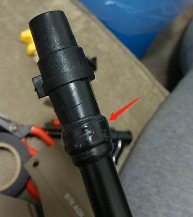

7.三通座绕几圈电供胶带,让三通座固定环套上去可以稳固不松

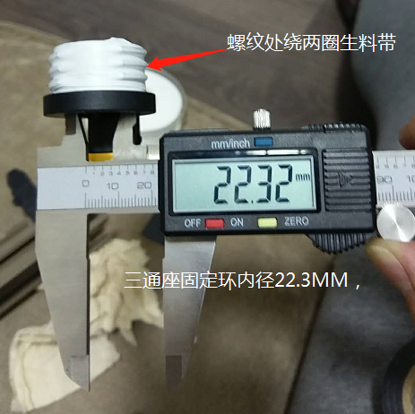

8.在三通座和铝套管连接处绕上电工胶带,一定要平,直径22.3MM左右,目的是让三通座固定环把三通座牢牢压住。三通座固定环是尼龙,会和电工胶带有很大摩擦,抹点润滑油即可顺利装进去。三通座和上机匣接触的地方粘半圈电工胶带。

10. 三通座固定环的螺纹一面缠上生料带三圈。让固定环把三通压得更紧。记得把限位器按下去再拧三通座固定环。如果拧不动,用螺丝刀借力

14.用力拧紧前段尼龙套管,把合模线转到竖直方向,这样可以安装导气座,限位口能对上。如果差小半圈,那就继续用力拧,如果差很多,拧不到竖直位置,那就拆开,在铝套管螺纹上靠近机匣半边绕上电工胶带,再拧紧前段尼龙套管。

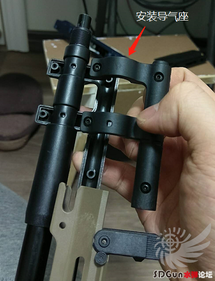

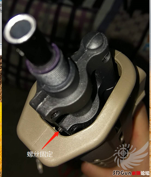

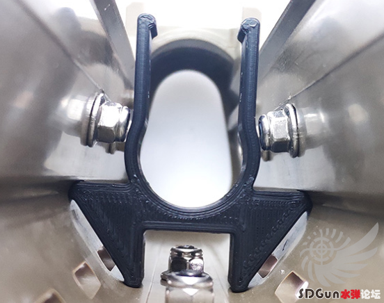

15.装上导气座,装上鱼骨,在鱼骨下方,导气座里面那个凸起的正下方,用3MM钻头打孔,然后拧上一颗螺丝。(当然,不打螺丝的话,可以装一个打印的前稳定,最后一张图)

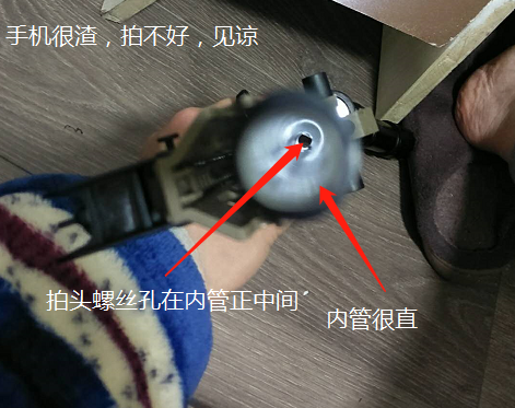

16.最后用手电照着内管,从仓口往里看,检查内管是否有弯曲,能不能看到拍头正中央的螺丝。我的内管做完稳定后看着很直,拍头螺丝就在内管正中央位置,外管结实的一匹,外管稳了,内管就不用说了,完美!

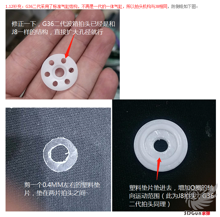

4.射速射速对于弹道的影响,主要体现在高射速下出现的尿蛋,几种情况:
A,倒吸导致尿蛋:可以通过拍头扩孔增加进气速度,增加垫片来增加O圈活动范围,从而防止倒吸。
