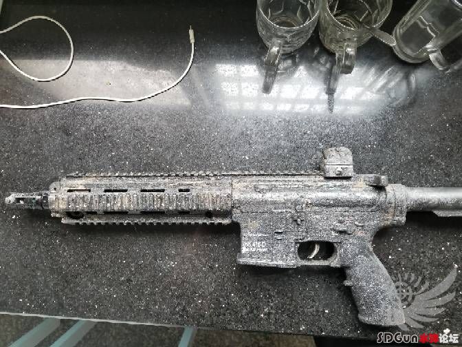

援一个脱漆剂 这壳子我喷完已经高兴的砸了

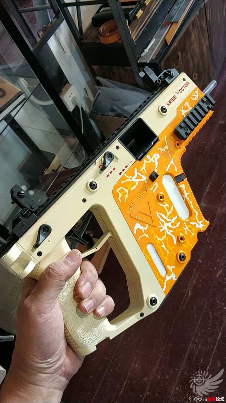

喷纹路遮盖纸直接淘宝?
专业打脸,毫不留情

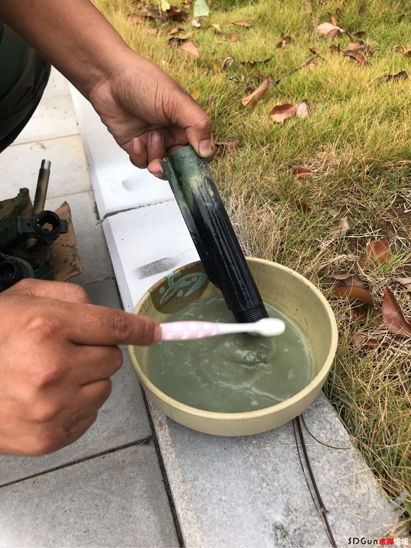

大佬,意思是洗洁精可以把喷毁的漆弄下去是吗
190
8220
8220
发表于 2018-11-25 22:50:10 | 显示全部楼层
不能,只能喷漆前处理零件,喷了漆的,要退漆,有喷笔好弄,直接喷点盖亚的洗笔液,然后擦了,没有的,只能砂纸慢慢擦了

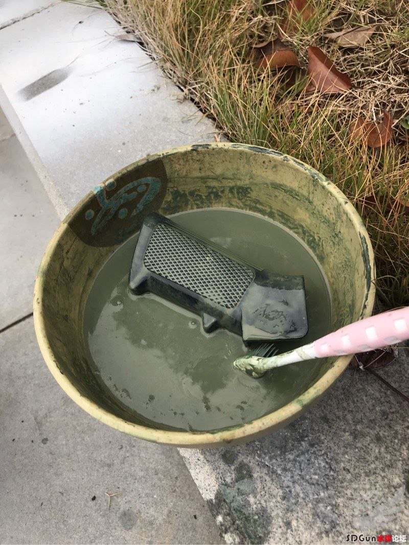

脱漆可以使用卸甲水,很好用

GMR小胖子 发表于 2018-11-6 09:34
喷纹路遮盖纸直接淘宝?
大佬试试直接店里定制你想要的纹路不干胶?然后贴上喷,就是要注意揭下来时必须慢点!必须慢点!必须慢点!!!

先拆开洗洁精洗了,然后刷一层pp水(淘宝有)然后三和上手,最后(哑)光油
