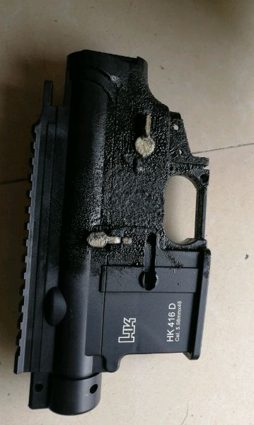

首先我要说最重要的一句话:远离脱漆剂!远离脱漆剂!!
不要以为喷错了还有脱漆剂!!!!!!
绝对不要买!绝对别往你的发射器上喷脱漆剂!!!!!!!!!!!!!!
喷完脱漆剂你叫我爸爸我也救不了你
你喜欢上面的那种风格你就随便喷脱漆剂

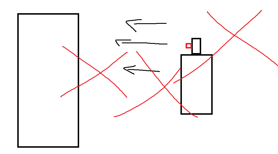

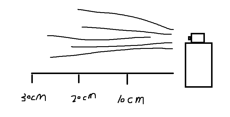

好的 请参照喷漆上讲的 远离目标物20-30CM进行喷漆 不要贴上面喷 喷厚了会油光瓦亮的
好了 这里一定要注意一下手法 如何不会喷的油光瓦亮 并且有磨砂质感

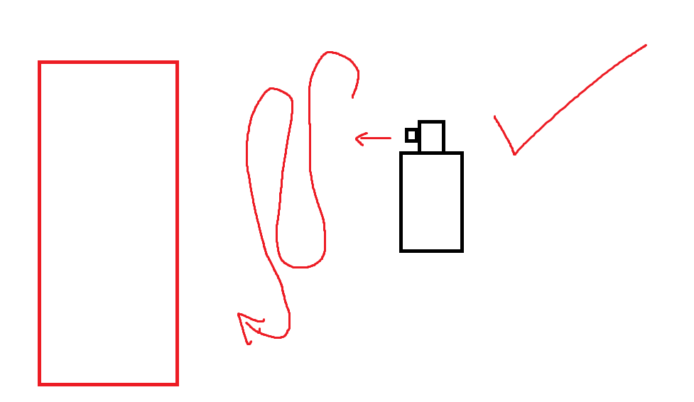

喷漆的时候应该这样运作 上下左右晃动扫着喷
距离30CM左右 均匀的洒满整个表面 效果最好
如果这样直接对着喷 会导致某个地方变厚 变成亮面 其丑无比并且容易一碰就一个坑
10CM的距离 很容易喷厚
20CM的距离 比较适中
30CM的撒扫喷 适合最后光油和大面积的补色

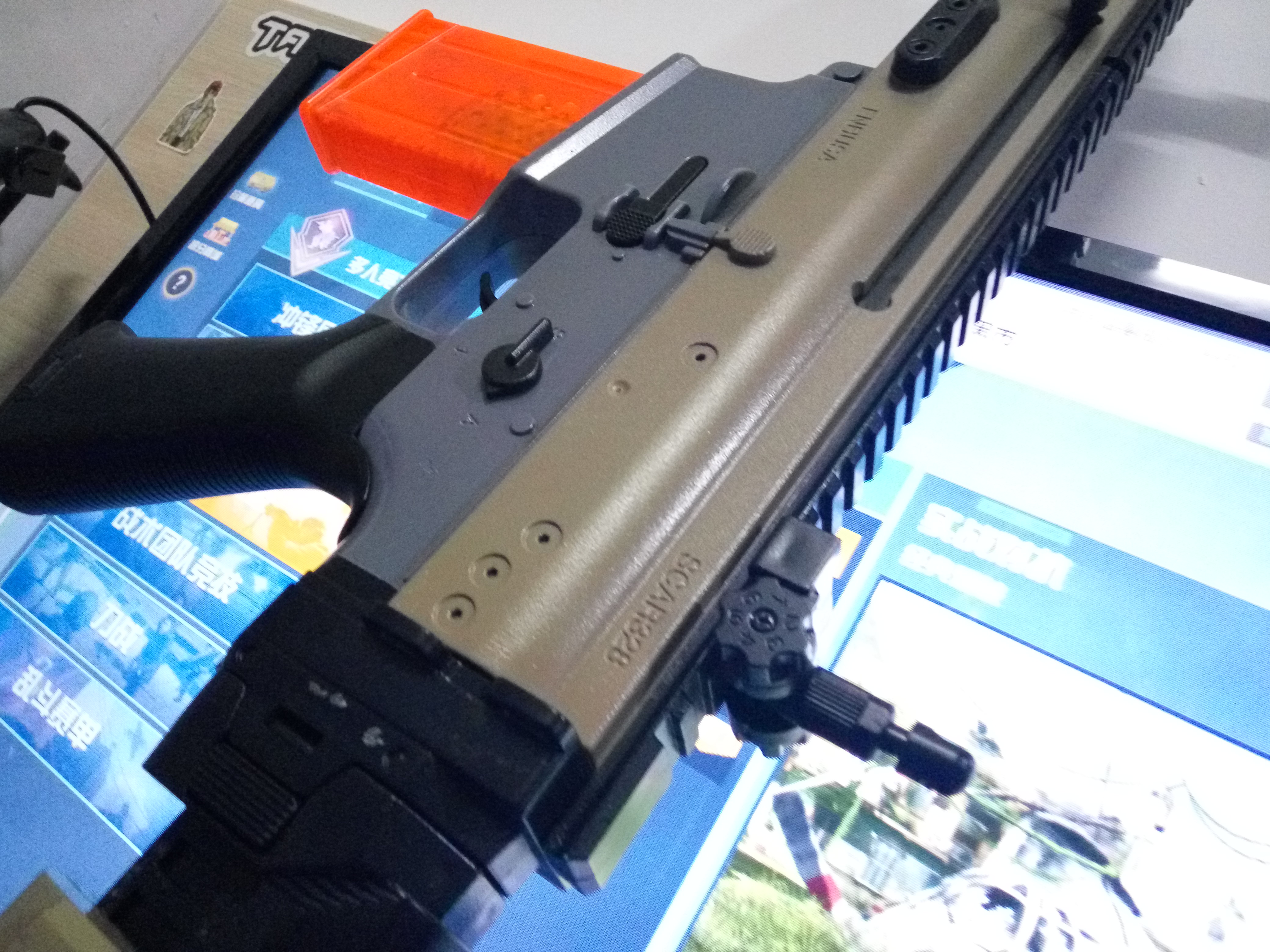

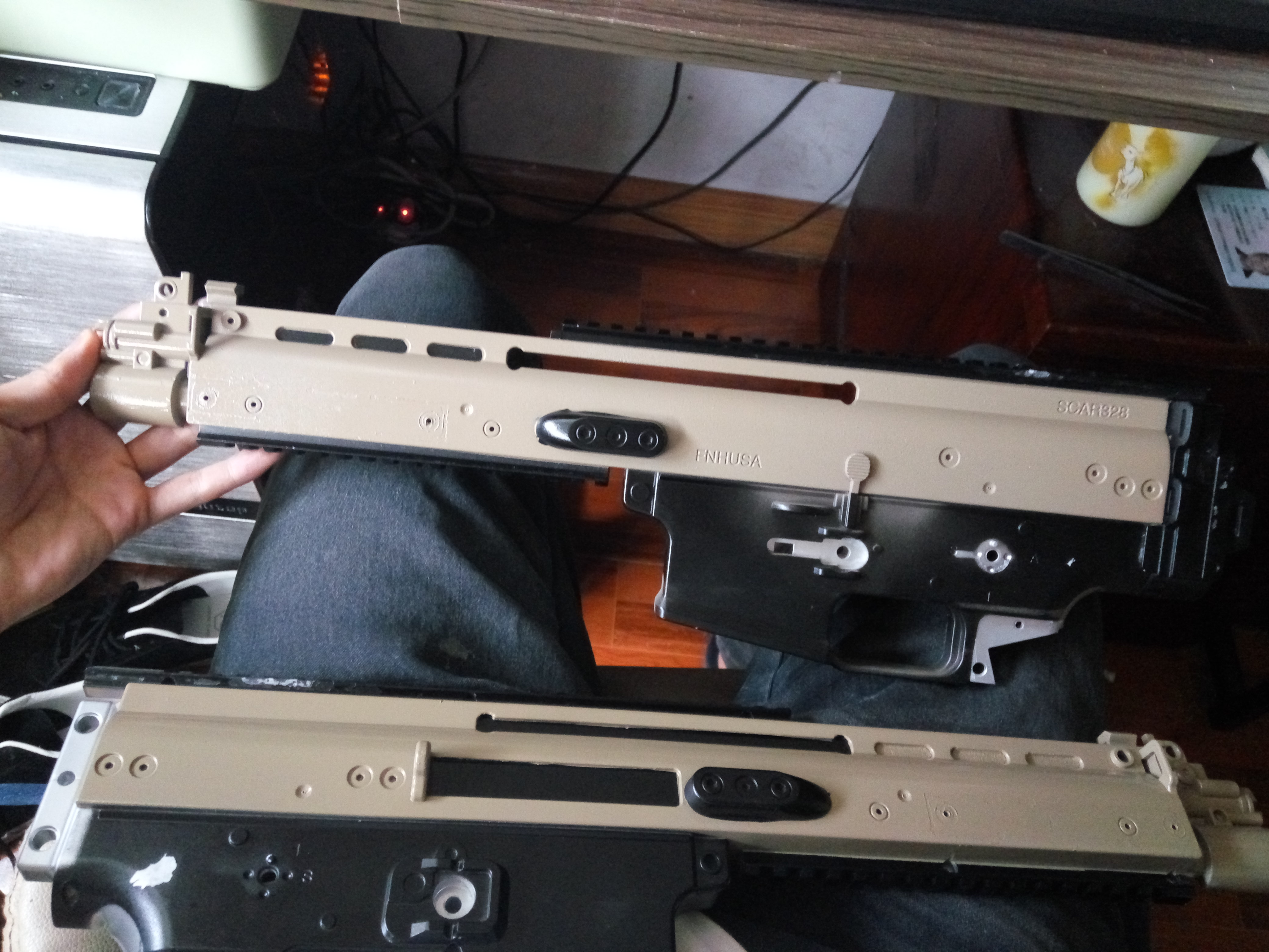

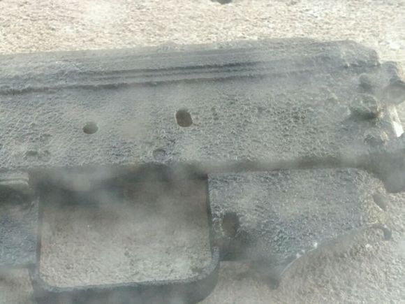

暂时发现远距离的往上洒光油 落在上面会形成这种质感大家可以看一下 上半部分机匣就很明显 下半部分机匣本来是灰色
后来改黄的 所以这个磨砂质感不明显

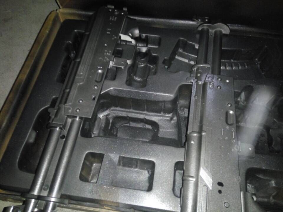

如果你不想要这种合成颜色 想要这种纯粹的黑色的话
你需要第一层底色做的很薄 或者没有底色
直接全枪参照以上步骤进行
最后 你既做了底色 又做了外部颜色 最后喷上了哑光油的后果

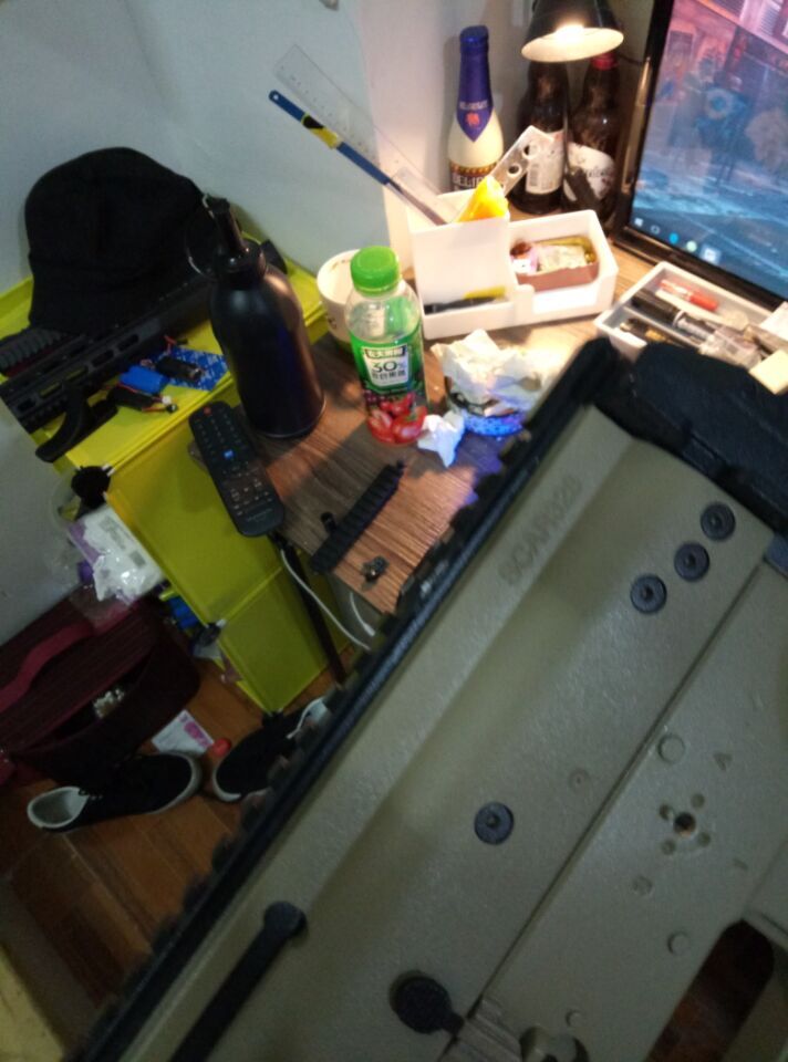

是这样的(原谅我光线不好拍的不好~)

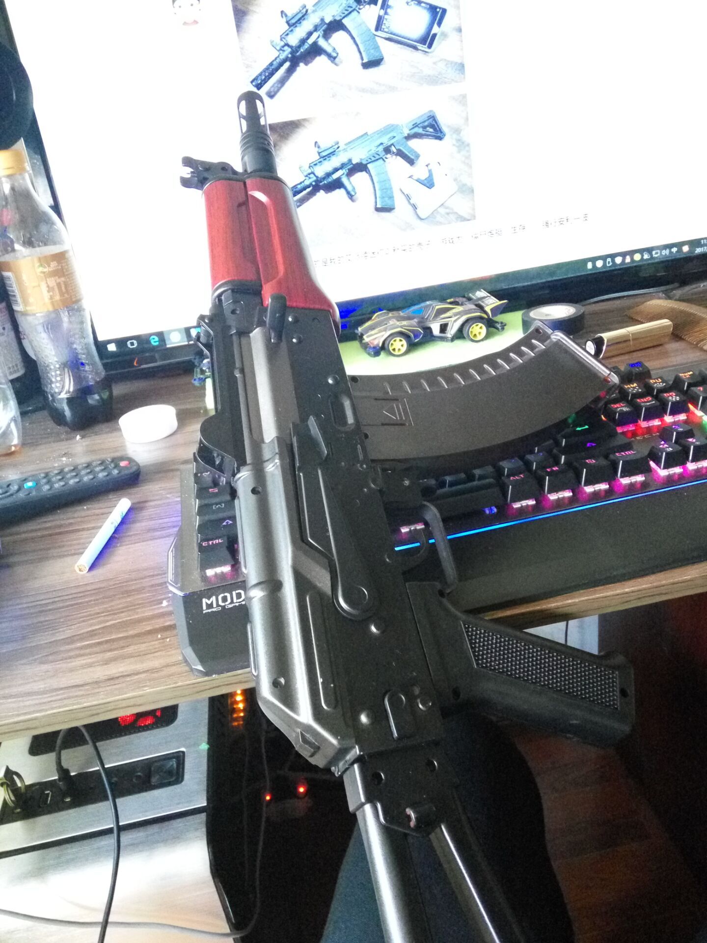

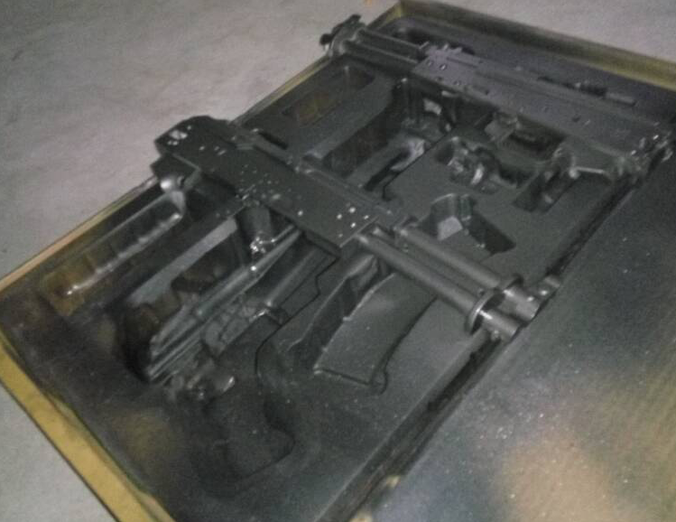

下面两张图是施工的半成品

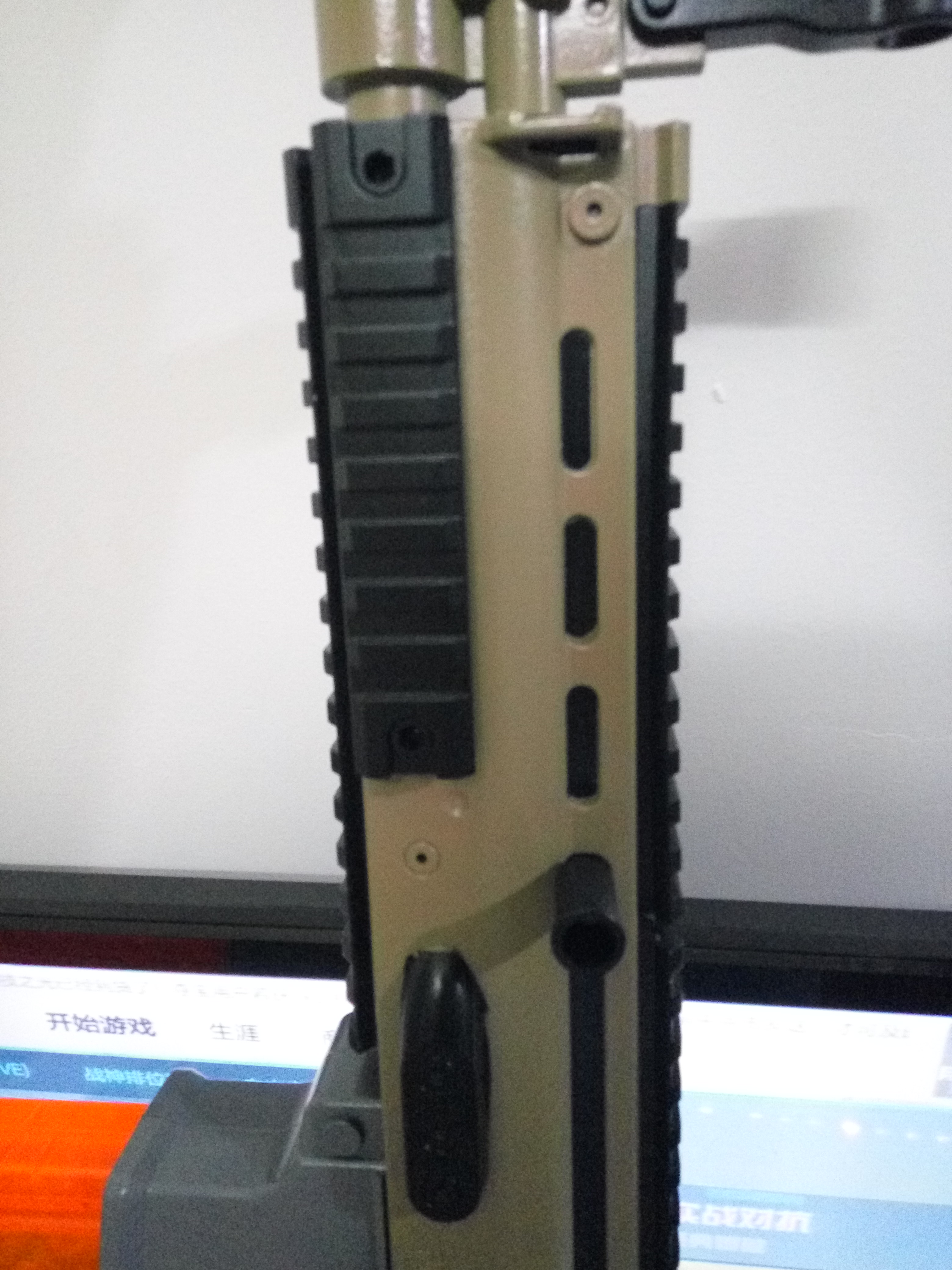

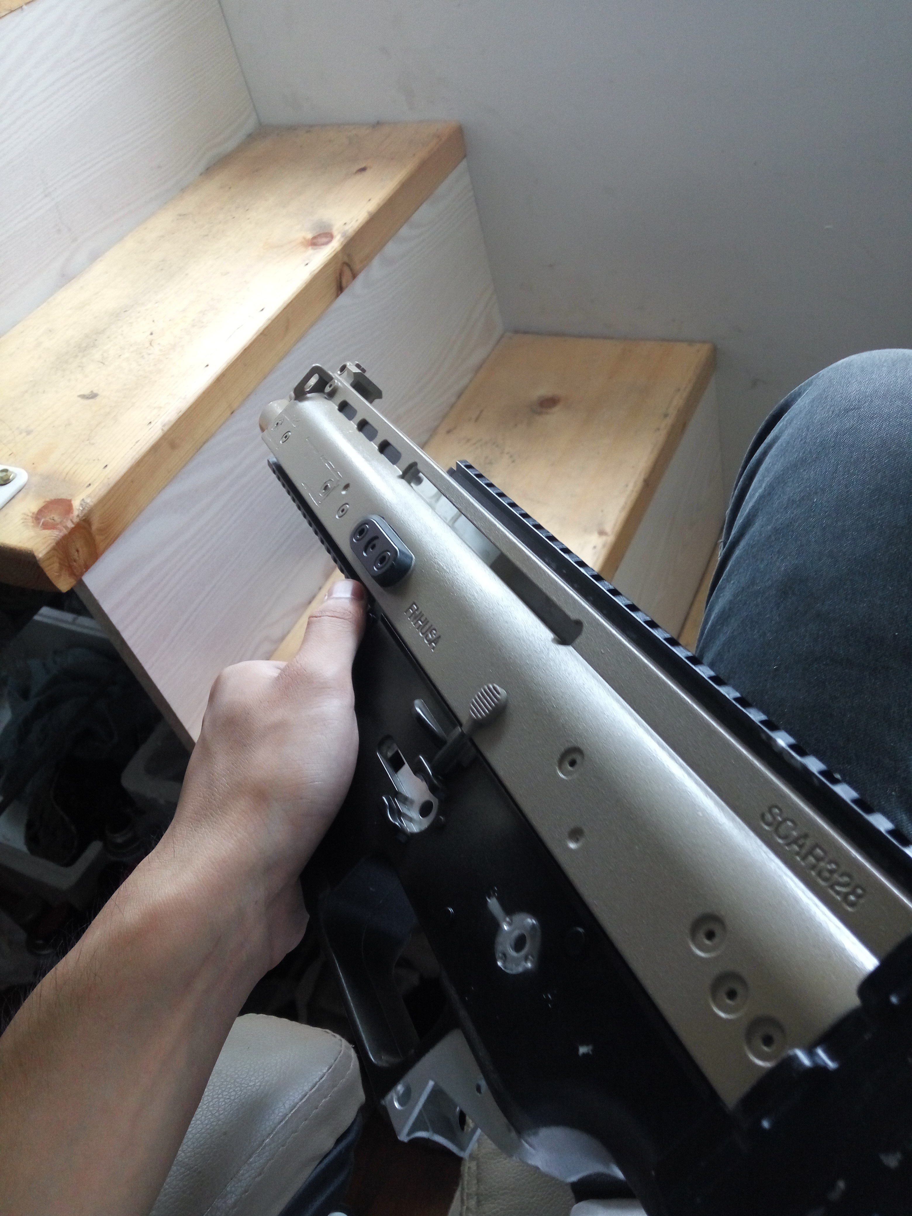

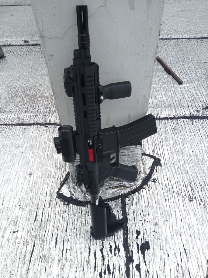

这里是完成品

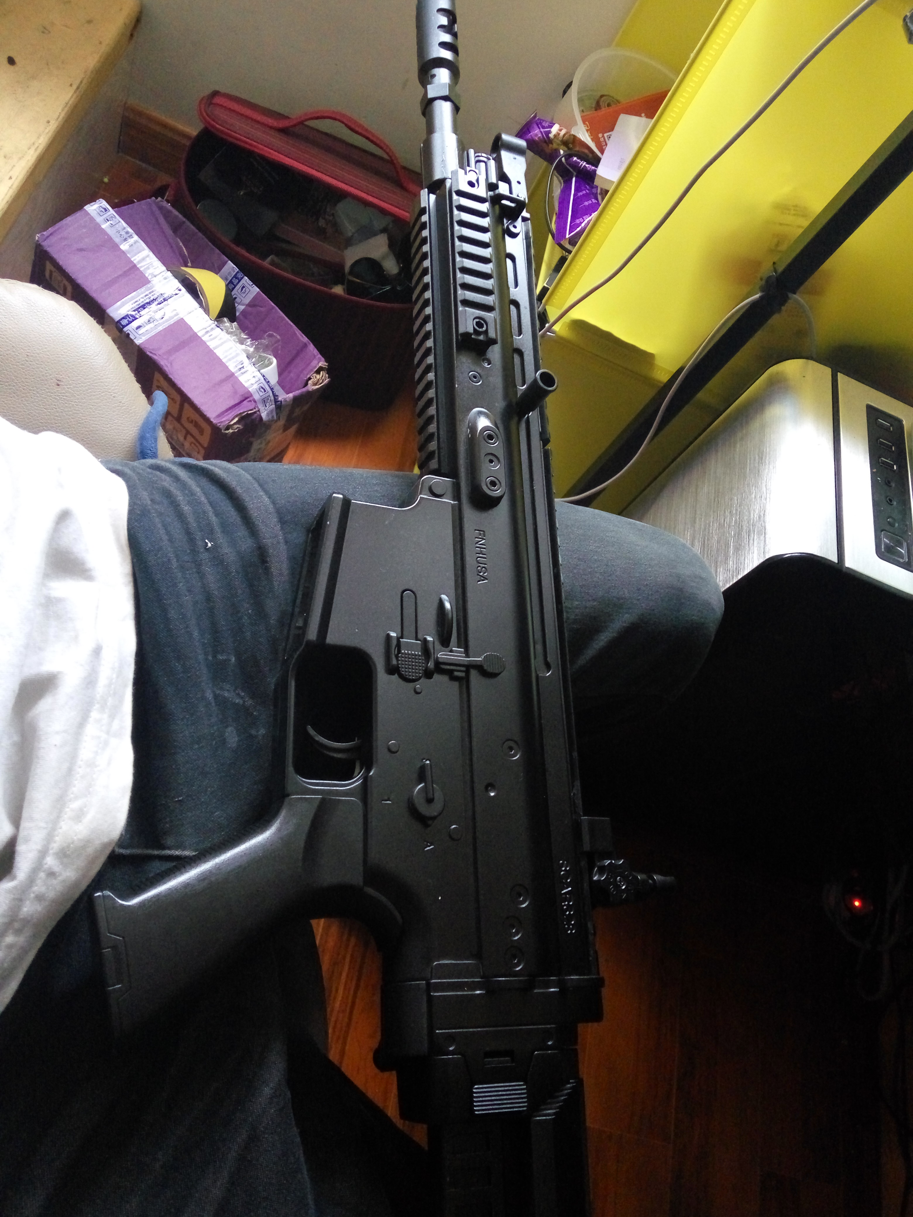

最后 我这把乐辉scar因为不停的各种改色 总共进行了N层喷漆 我来数一数

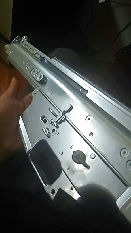

最初的镀铬色(失败)
然后喷了哑光黑(觉得不帅 这里拿来打底了)
然后光油(不是哑光油)
然后东风坨灰(就是沙色)还有机匣下部分的中灰色
最后哑光油
总共进行了5层 所以略微有点厚了 喷了哑光之后还有点发亮

还有几种东西切记不要碰  任何镀铬色喷漆 任何喷完之后亮闪闪的那种喷漆 任何电镀色 黄金色 银色 喷漆
这种喷漆普遍材质软 很久都不会干 或者说根本不会干 虽然喷完了之后特别帅 闪亮亮的镜面反光
但是你完全没法用手摸 一摸一个手印 哪怕晾了一个月也会一摸一个手印 不要问我怎么知道的

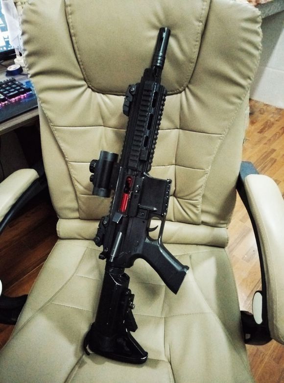

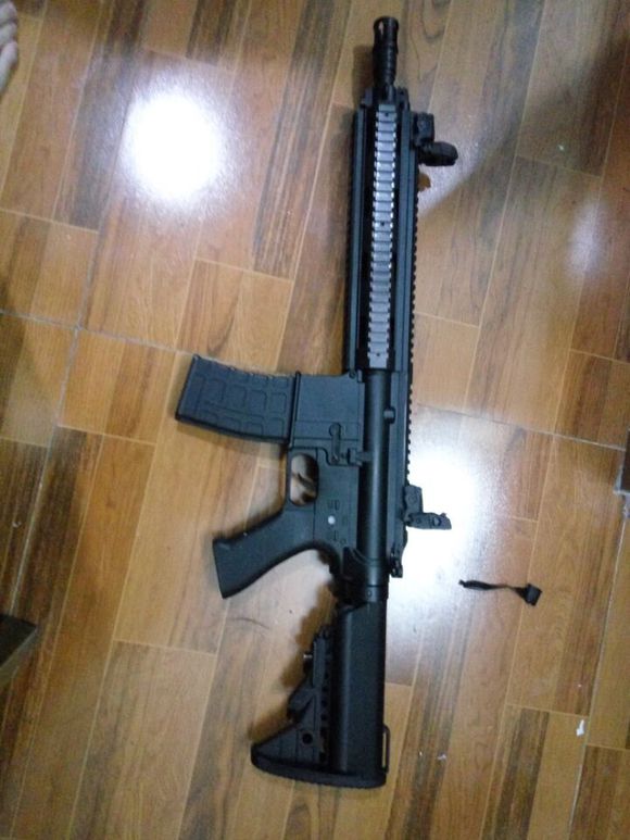

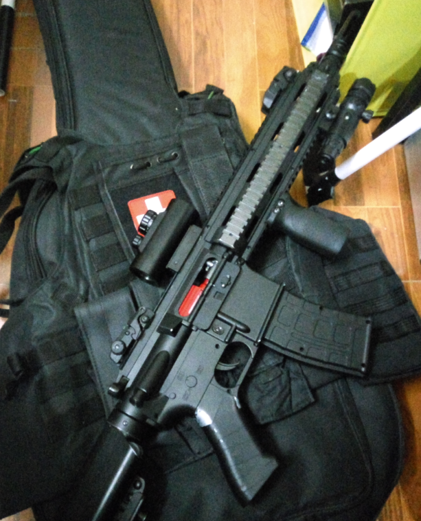

那边416是什么壳??
198
2660
北新桥重工
30501
 楼主| 发表于 2017-7-4 21:37:19 | 显示全部楼层
Mr.战术熊 发表于 2017-7-4 21:29
那边416是什么壳??
司俊HK416

发表于 2017-7-4 21:43:14 | 显示全部楼层
进击的御坂妹 发表于 2017-7-4 21:37
司俊HK416

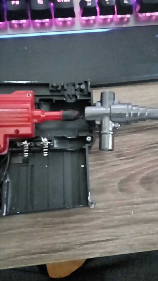

纳尼,里面是mkm2的波?
198
2660
北新桥重工
30501
 楼主| 发表于 2017-7-4 21:46:22 | 显示全部楼层
Mr.战术熊 发表于 2017-7-4 21:43
纳尼,里面是mkm2的波?
里面是我喷成红色的波
原厂司俊波

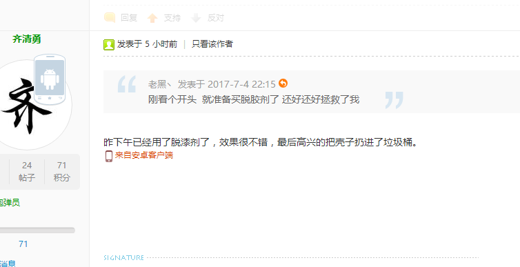

昨天下午用了脱漆剂后,直接把壳子扔了,马勒戈壁的。

刚看个开头  就准备买脱胶剂了 还好还好拯救了我
昨下午已经用了脱漆剂了,效果很不错,最后高兴的把壳子扔进了垃圾桶。
