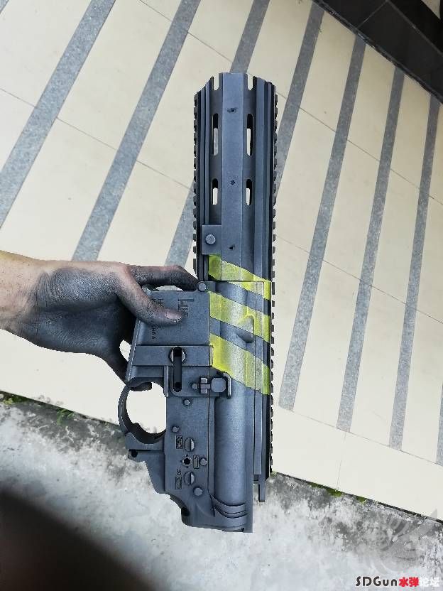

发表于 2019-3-30 14:31:02 | 显示全部楼层
生科院橘色大 发表于 2019-3-30 14:15
可以的,不过注意,机匣等比较大件复杂的东西,要注意清理好表面和各个角落,可以直接用手盘多几遍,直到 ...
哦了,非常感谢!

发表于 2019-3-30 14:34:04 | 显示全部楼层
机匣等比较大件复杂的东西,要注意清理好表面和各个角落,可以直接用手盘多几遍,直到表面平滑发亮,再上 ...
谢谢。三和消光色号是191吗?

 楼主| 发表于 2019-3-30 15:03:12 | 显示全部楼层
vizi517 发表于 2019-3-30 14:34
谢谢。三和消光色号是191吗?
对,这个一定要保持距离扫喷,喷太厚反而会发亮……

 楼主| 发表于 2019-3-30 15:08:21 | 显示全部楼层
zhujiang0618 发表于 2019-3-30 15:01
兄弟,能给一下链接吗?我找不到灰色的石墨粉啊,店主说都是黑色的..
有深灰,黑色,褐色三种,买2送一,反正不贵我各买了一瓶,你如果做机匣可以用大点的纸或者袋子包起来,喷上适量石墨粉,然后像以前吃方便面那样疯狂摇晃,拿出来把表面盘光滑,再喷上消光保护漆就行了

 楼主| 发表于 2019-3-30 16:05:26 | 显示全部楼层
纸某人 发表于 2019-3-30 15:45
同款石墨粉
哈哈你这个牛逼

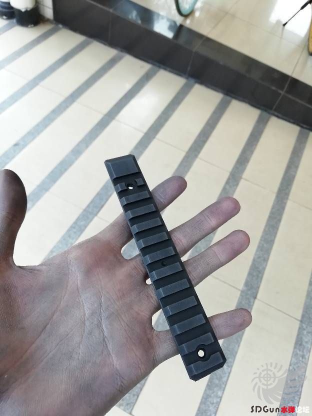

 楼主| 发表于 2019-3-30 16:07:28 | 显示全部楼层
手冲奶茶 发表于 2019-3-30 15:48
我在想其实直接喷是不是也差不多啊。。。我问店家了 那个区别是容量。。质量没区别的。。都一个色
这么坑吗?不过用了石墨粉跟没用区别非常大,你看一下我还没上消光的那个图,已经完全不一样了
