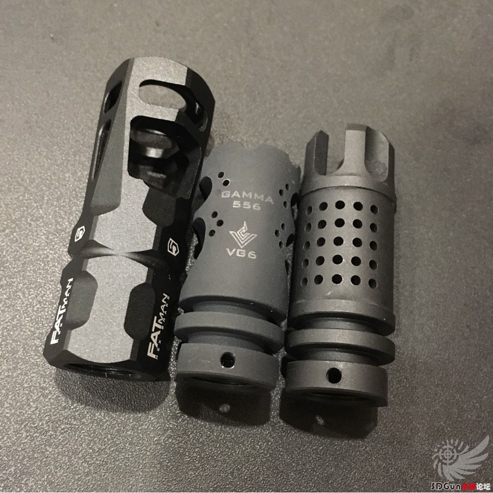

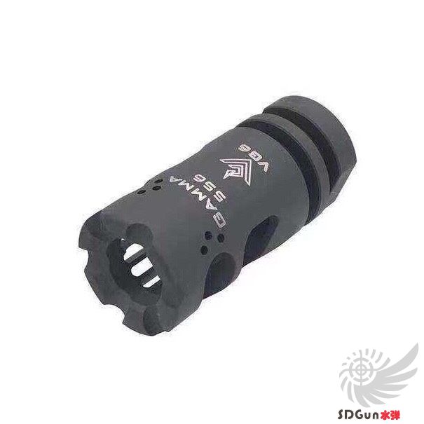

刚好前几天在论坛收了一个平头vg6铝合金火帽,这样的,表面处理还行,刻字太肉太清晰了
(以下图片无任何ps滤镜)
重点是25包邮!25包邮!25包邮!钢制版本全新的一般是75,3倍差价!

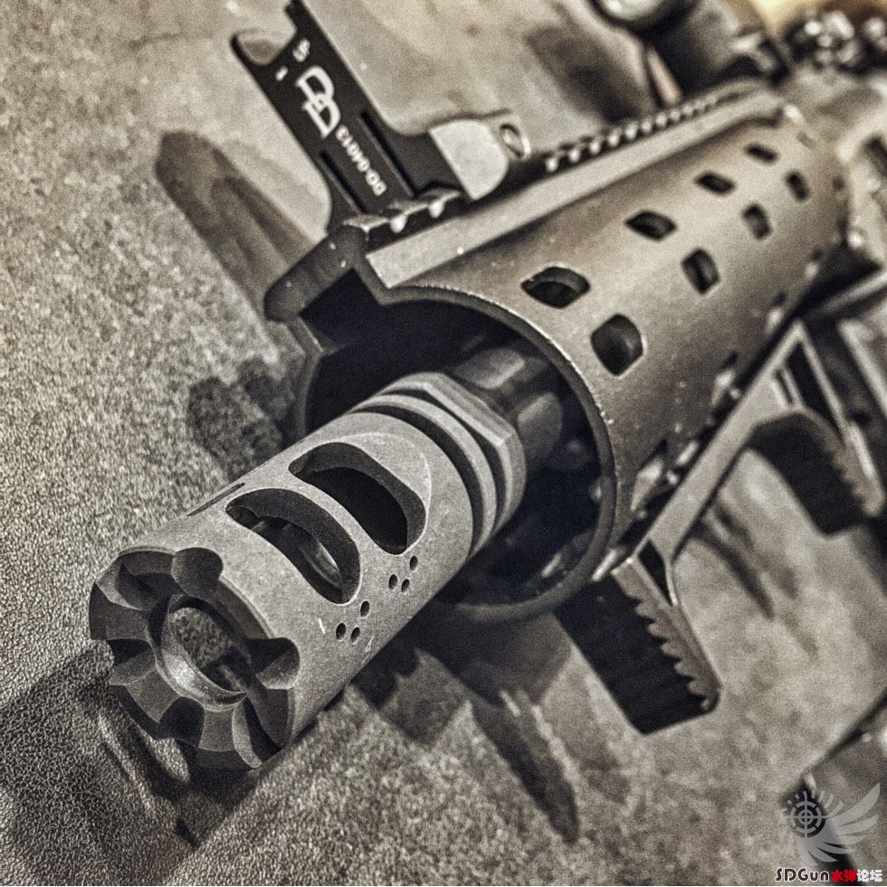

然后也刚好在前两天,看到论坛老铁提出用石墨粉做出金属质感,以往一般用笔芯的我赶紧百度一波,发现石墨粉还有深灰色的,如下

以下是成品效果,及对比钢制vg6(下图三为钢制)
从左到右分别是普通铝合金火帽-石墨粉处理火帽(郡士消光)-石墨粉处理火帽(三和消光)
可以看到郡士消光的效果会偏灰色一点,三和消光的会黑亮一点,个人觉得郡士消光适合火帽磷化做旧,三和适合机匣弹匣等做出金属质感
