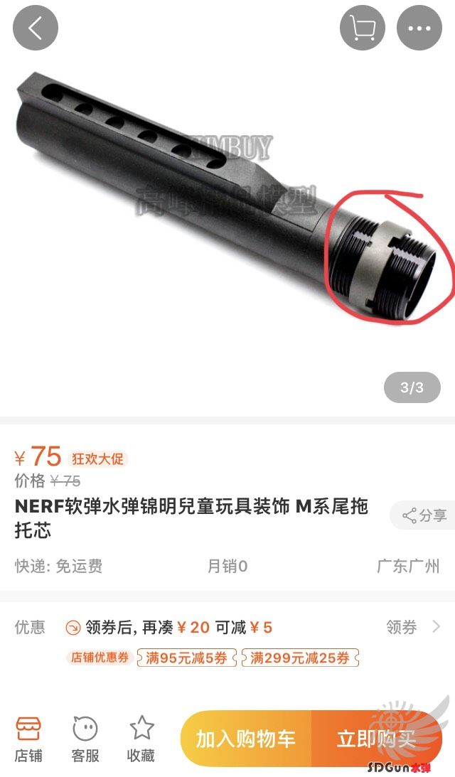

 楼主| 发表于 2019-3-28 22:47:31 | 显示全部楼层
Cocoking 发表于 2019-3-28 21:26
找了半年了,除了几个水表店以外就没见过谁家有gbb托芯,gbb托芯的特征是螺纹中间有一道槽,这个特征的托 ...
看回复图

 楼主| 发表于 2019-3-28 22:51:29 | 显示全部楼层
zplusx 发表于 2019-3-28 21:44
我跟你一样,一直找不到
兄弟看回复图,不想给任何商家做背书,兄弟按照这个样子去找

 楼主| 发表于 2019-3-28 22:51:49 | 显示全部楼层
猕猴桃 发表于 2019-3-28 22:02
这托芯68一根啊……还有更便宜的吗……
我找的都是75……

 楼主| 发表于 2019-3-29 00:06:30 | 显示全部楼层
Akizuki 发表于 2019-3-28 23:58
还有 关于托芯,我在老马和1688分别搜索了一下,也有55块钱的一种,不过不管是老哥提的75和55的感觉水表 ...
当时群没解散的时候,我提了一句是不是大家一起把托芯配件团了后再解散群,但没有人回应。我的拖芯是前两年买的……帖子回复和后台好多人问我托芯哪有,我临时在网上找了一家,也回复大家说了照着上面的样子跟名字再找找,我不想给任何商家做背书。
这托芯68一根啊……还有更便宜的吗……
最新消息说1688上面55元,兄弟找找
