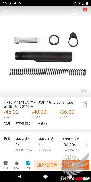

有很多朋友问我托芯的购买途径,帖子里这个托芯是一年前咸鱼收的。但今天论坛同好potatoman233告诉我他在1688上53包邮入了一套,征得potatoman233同意把产品截图与论坛兄弟分享。。。。。。当然如果有其他兄弟有性价比更高的可以论坛私信告诉我,可以及时更新“大家帮助大家!”potatoman233提供的链接https://qr.1688.com/share.html?secret=3OvQYtAq

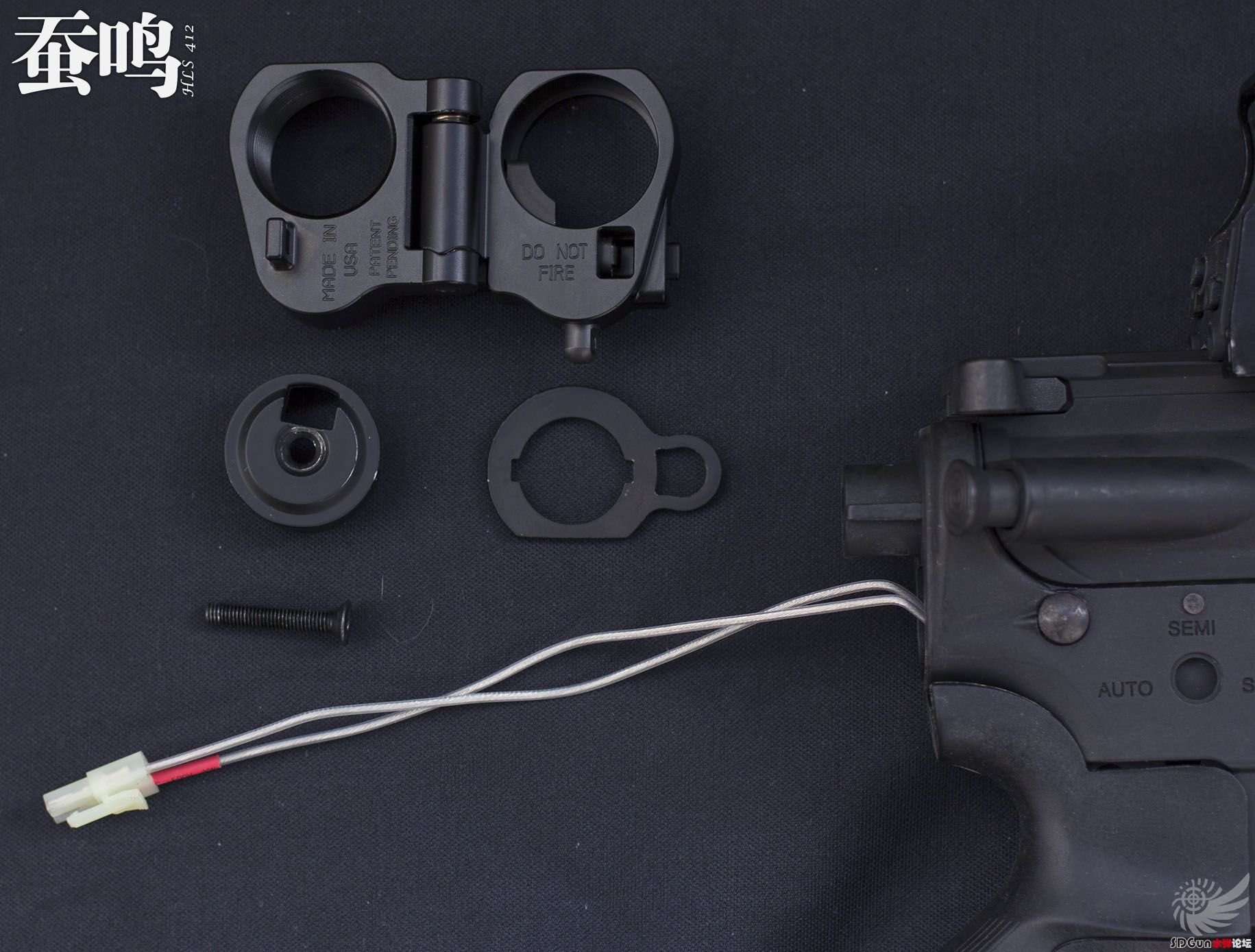

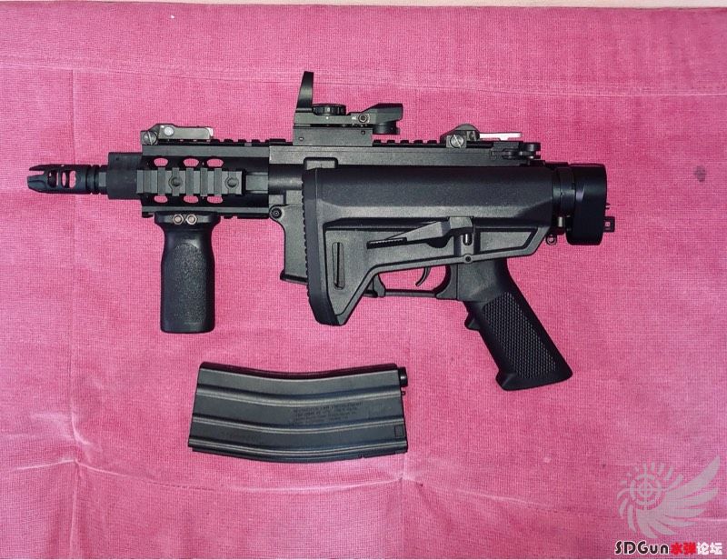

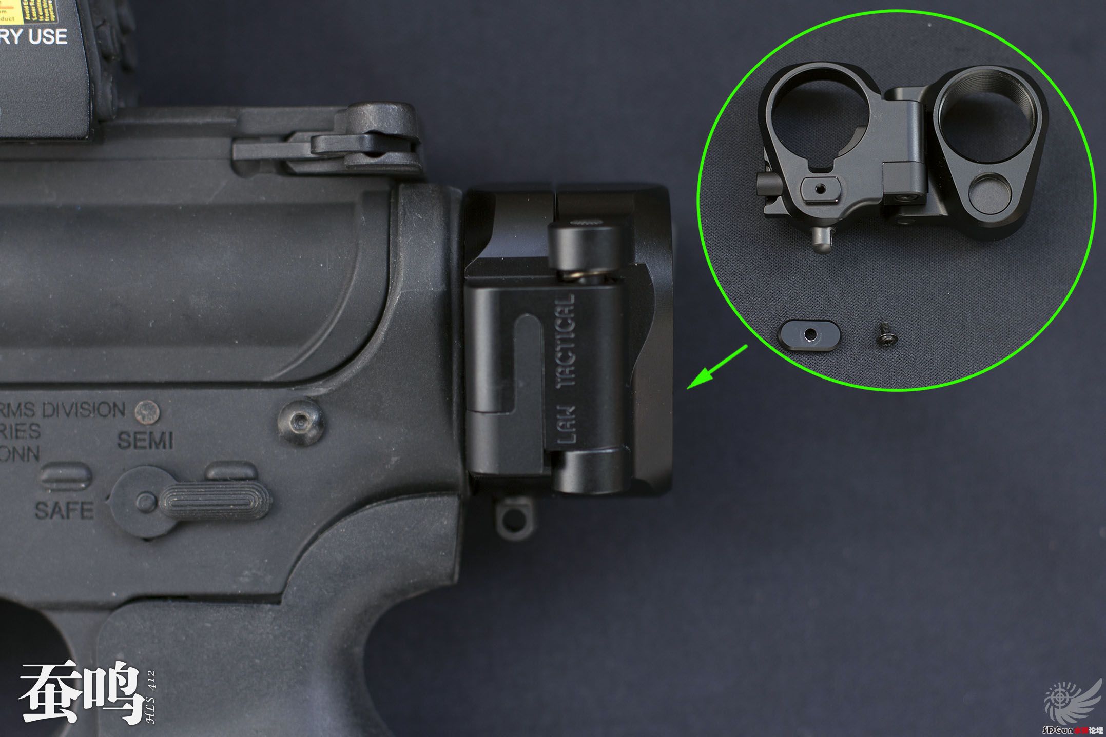

首先这套轴带了两组安装接口的配件,对应的是两种结构的产品。当然对于水弹玩具来说,只要使用其中一套进行安装。绿框中的配件为这一次安装的主要配件。当然红框中的配件大家也一定要妥善保管,这样当你出二手的时候价格损失会小很多。

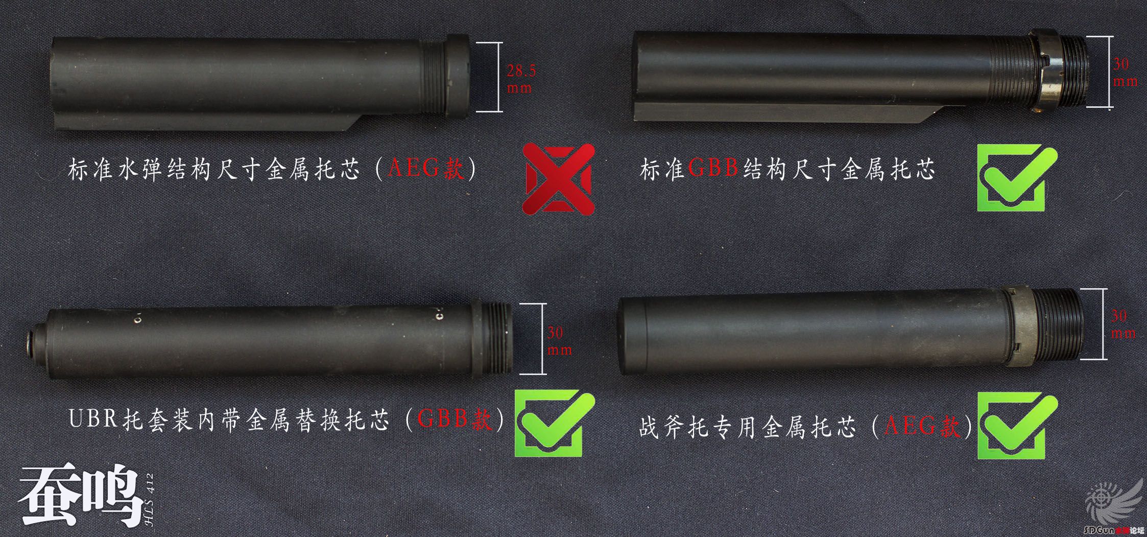

个人手里有只4种市面常见拖芯,其他型号规格拖芯是否能够安装就不得而知了。图上除了打红叉的常见标准水弹托芯因螺纹接口外径小于30毫米,不能使用外其他螺纹借口外径30毫米的拖托芯都能使用。

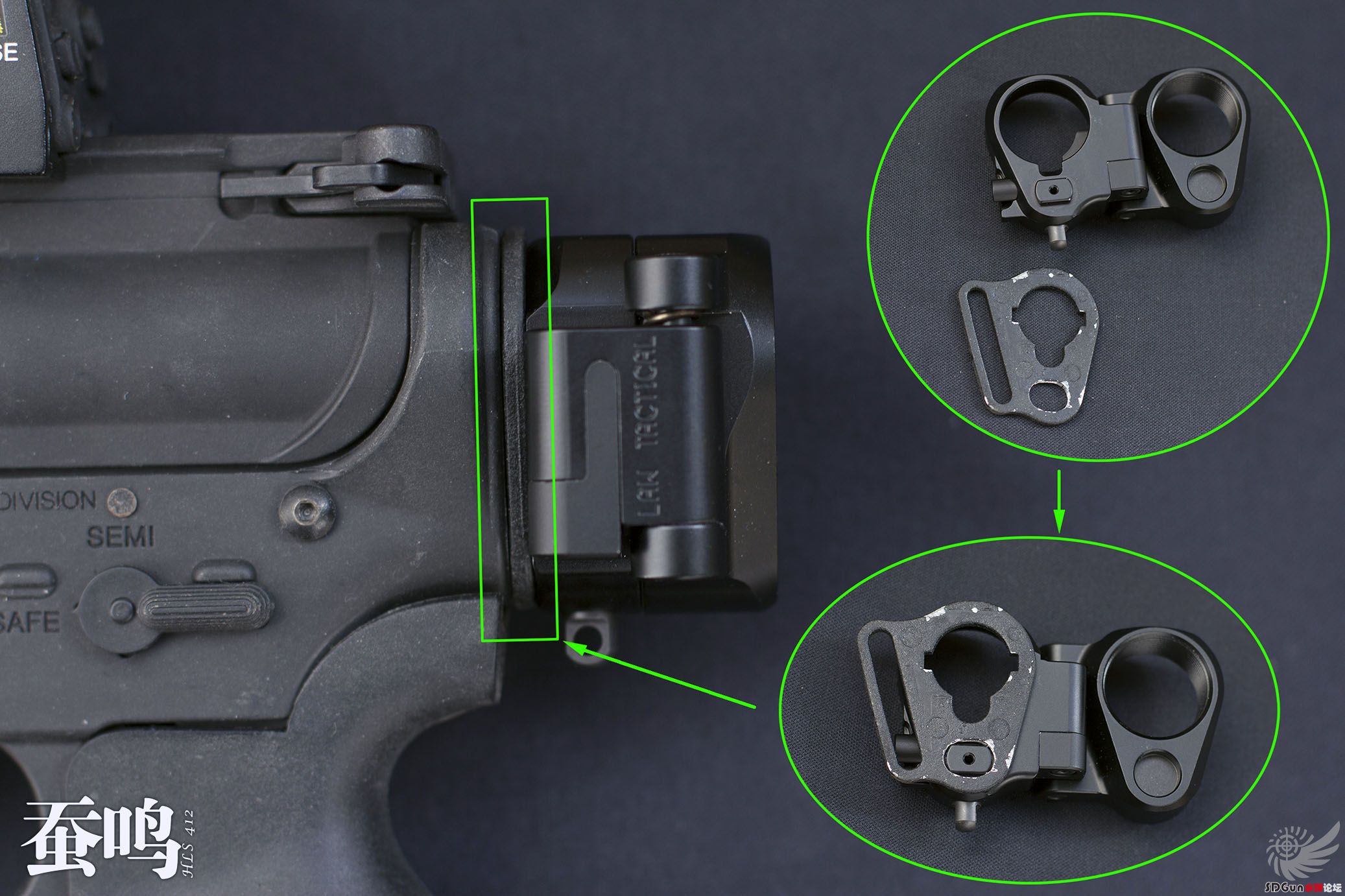

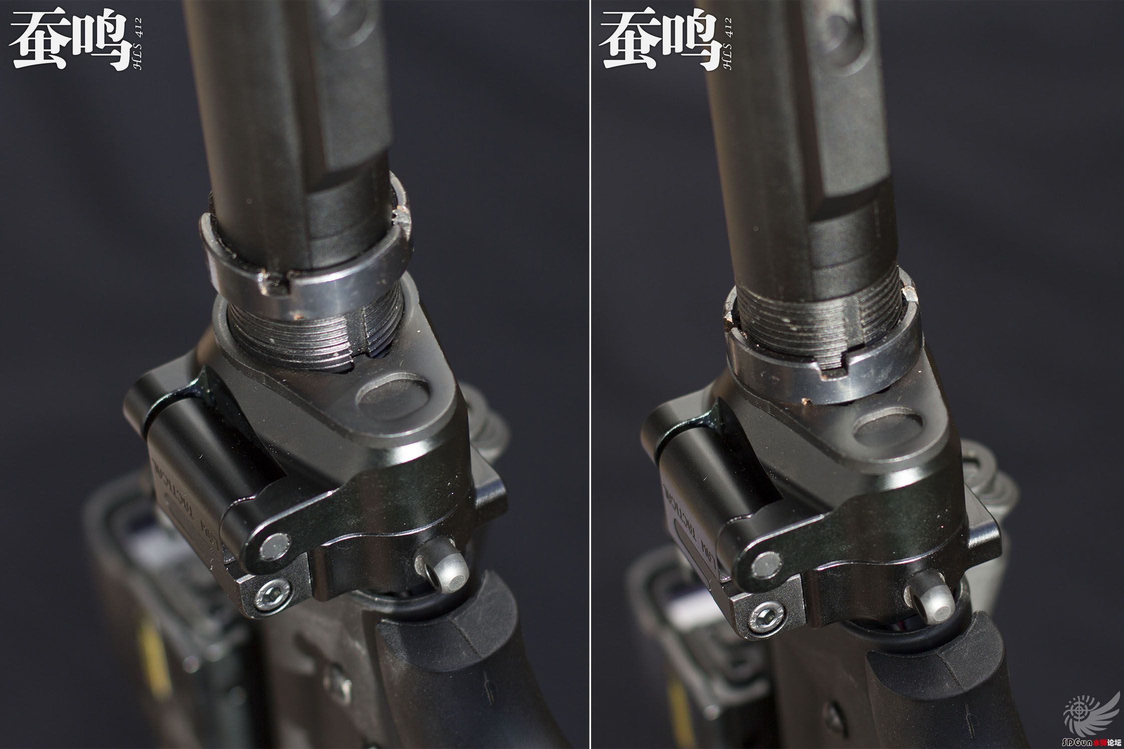

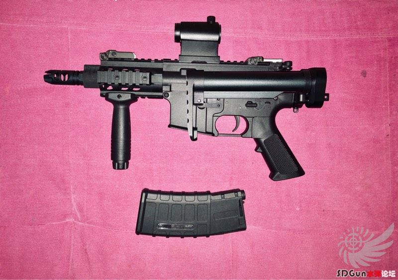

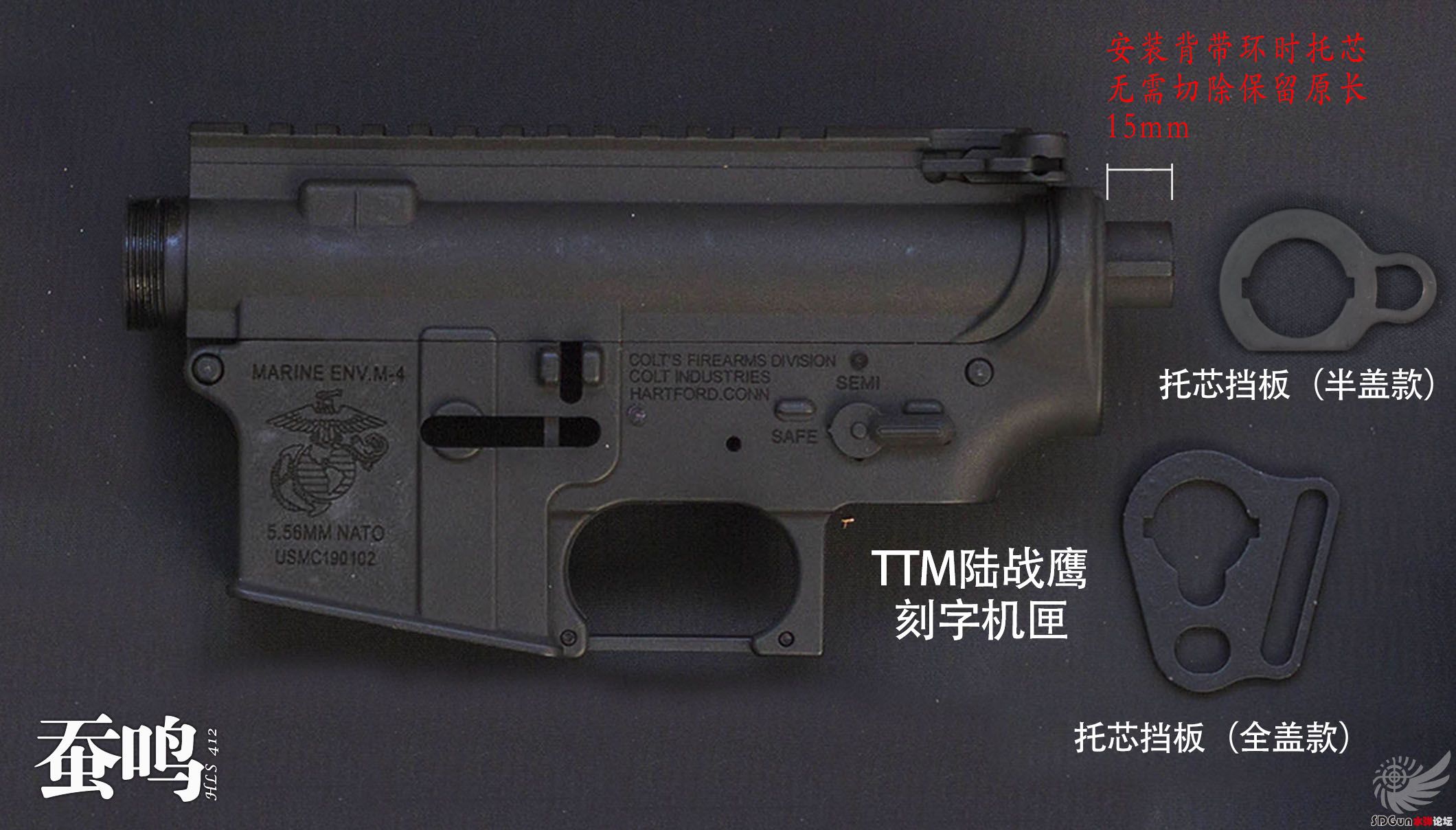

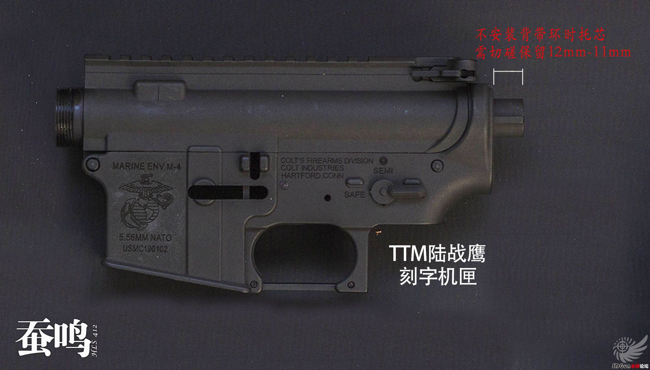

先讲安装方式--切割机匣托芯座。这里TTM机匣做一个例子。如果不安装背带环的直接安装折叠轴,那么机匣托芯座就只能保留12-11毫米的长度,多余部分必须切除。
切完托芯座后,将上图绿框中的椭圆形盖片用螺丝固定于折叠轴上后,将折叠轴直接安装与机匣上,然后安装托芯(帖子后半部分有托芯安装的详细过程)。

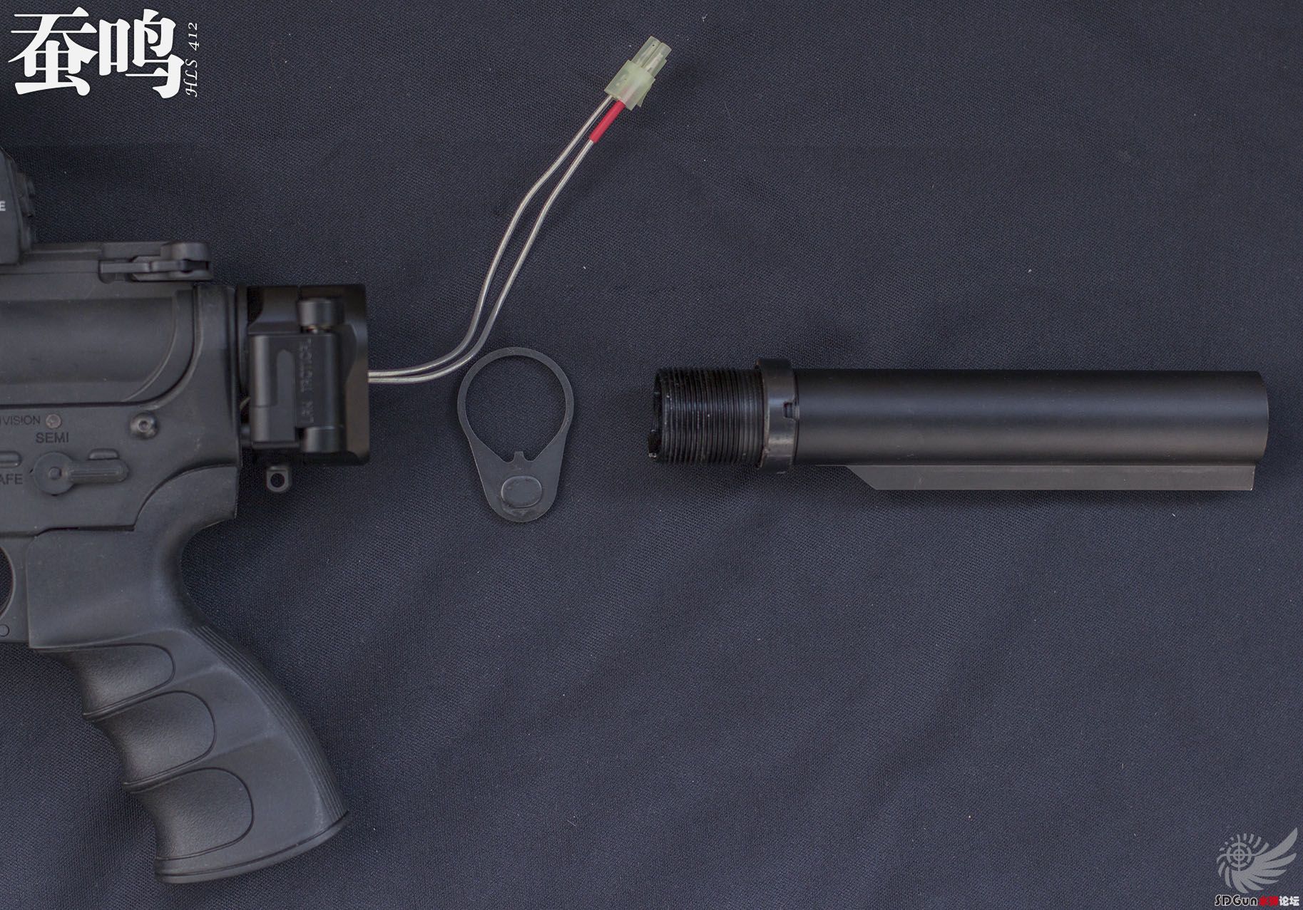

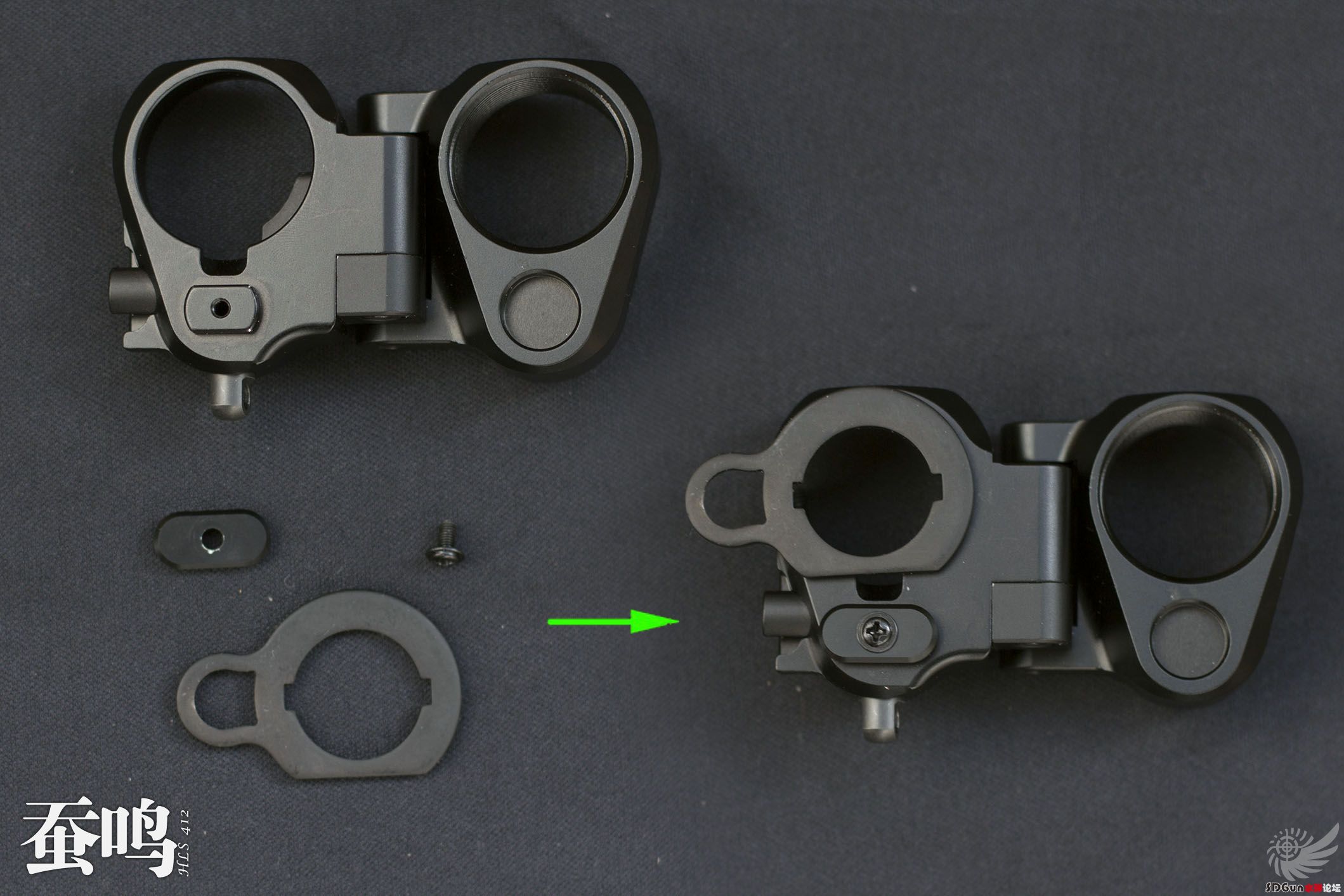

另一种安装背带扣的方法。背带扣分两种,一种全盖一种半盖,如果要安装背带扣机匣托芯座长度理想的情况下是15毫米。如果是TTM机匣就不用切割托心座长度非常标准。
上图为全盖背带裤扣的安装方式并不复杂。需要注意:的是安装全盖背带扣的情况下,之前折叠轴上那个椭圆形小零件就不需要安装了。
上图为半盖型的背带扣安装图,其实也并不复杂。需要注意:的是安装半盖背带扣的情况下,需要安装叠轴上那个椭圆形小零件。

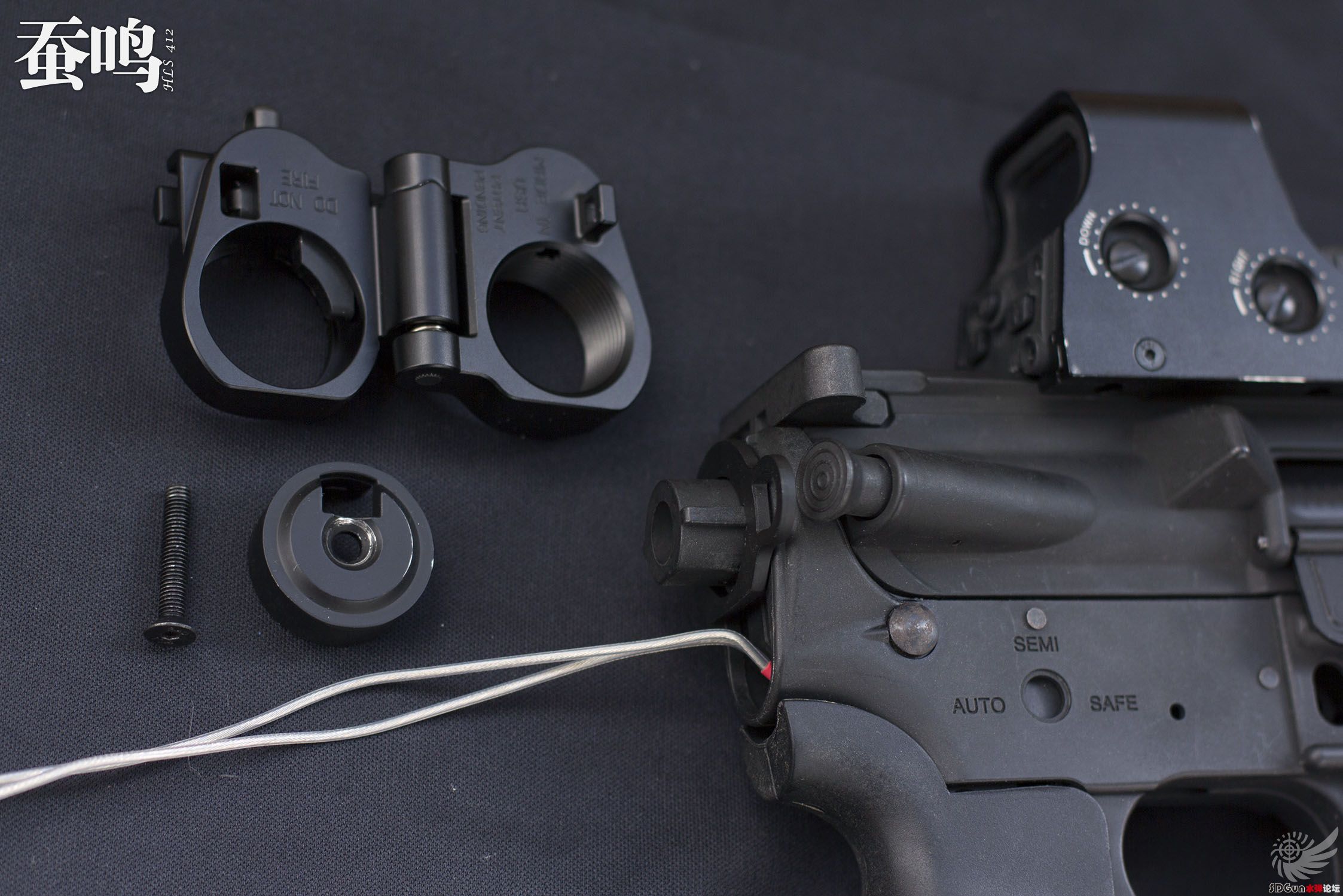

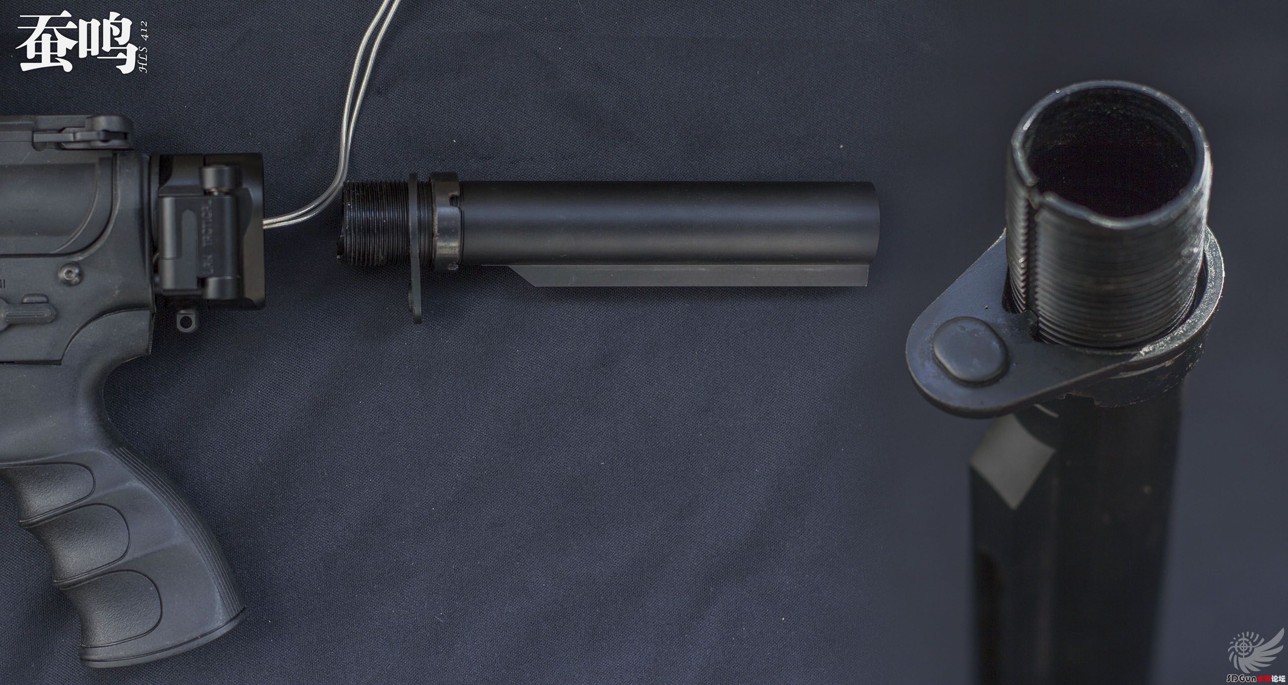

下面用半盖背带扣以图例的方式演示一下折叠整个安装过程。注意:的是安装半盖背带扣的情况下,需要安装叠轴上那个椭圆形小零件!!!!!

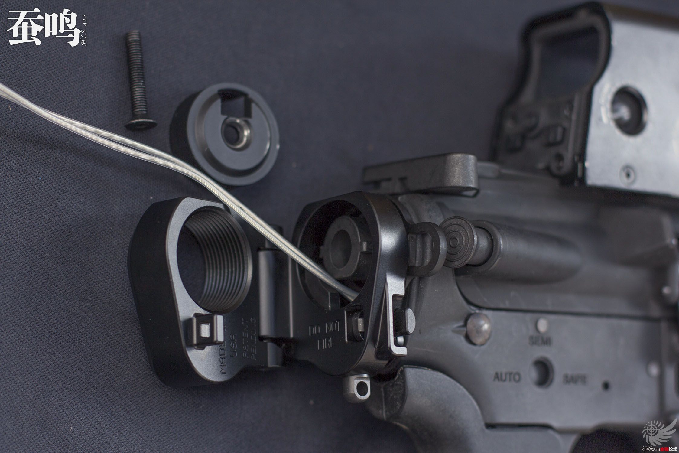

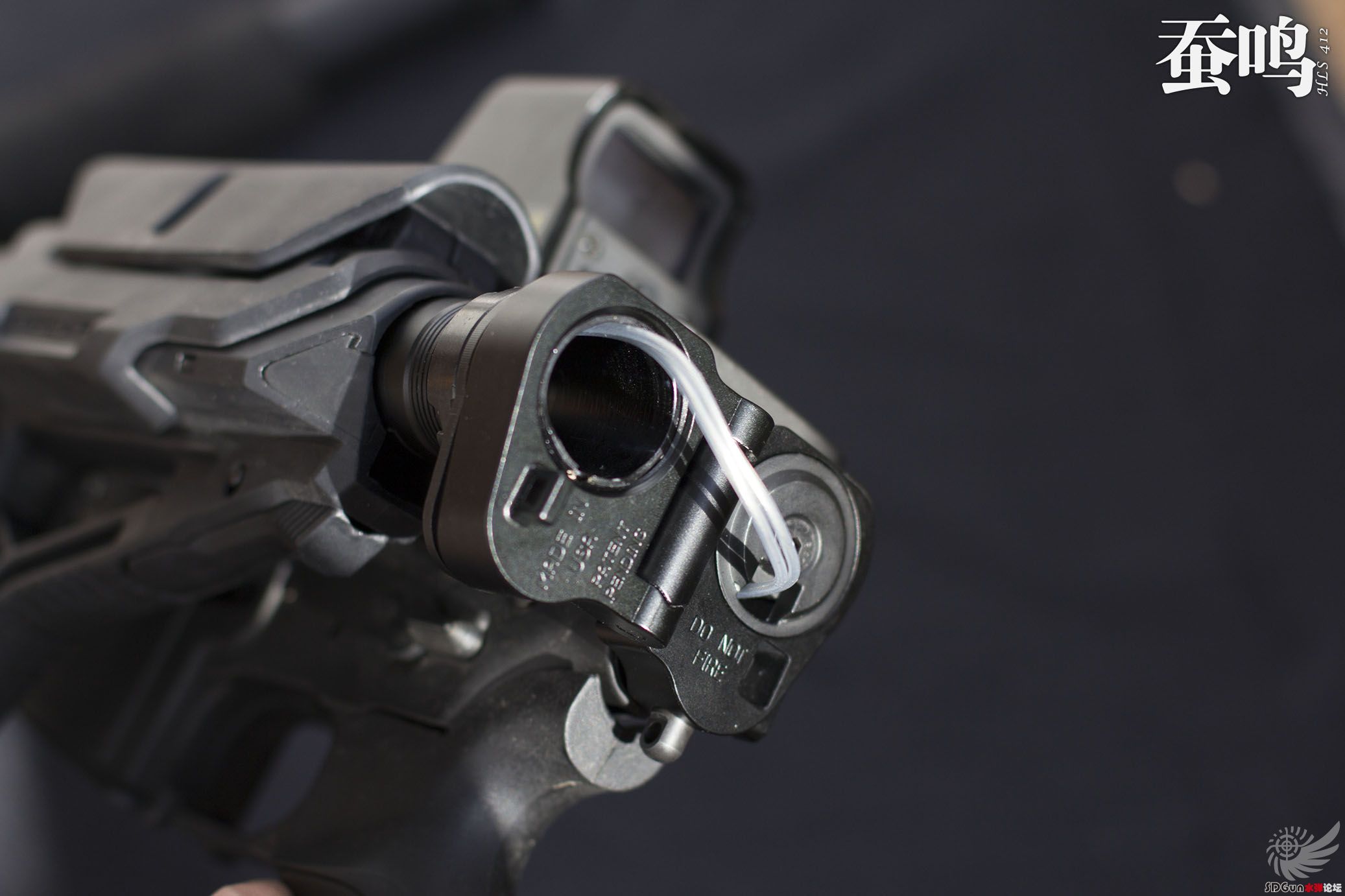

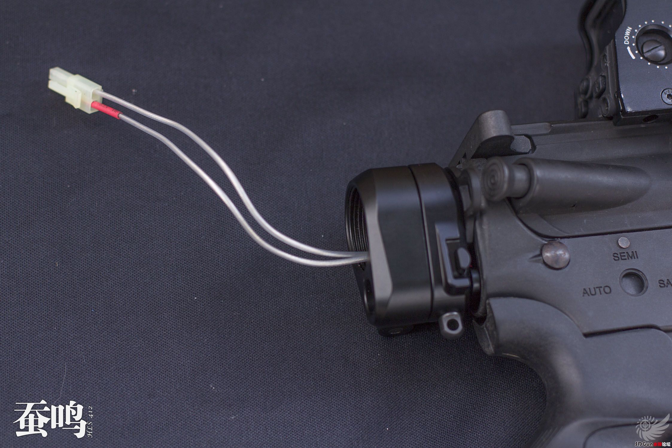

将半盖背带扣安入机匣托芯座。建议:将电源线的接头先行拆下,待折叠轴安装到位后再将接头接上。
将折叠轴主体安入托芯座,压住背带扣,引出电源线。建议:将电源线的接头先行拆下,待折叠轴安装到位后再将接头接上。
将折叠轴的固定盖压住折叠轴主体,主体上本身带定位因此如果固定盖的位置不正确是无法完全放入折叠轴主体内的。
拧上拖芯螺丝后这段轴安装完毕。

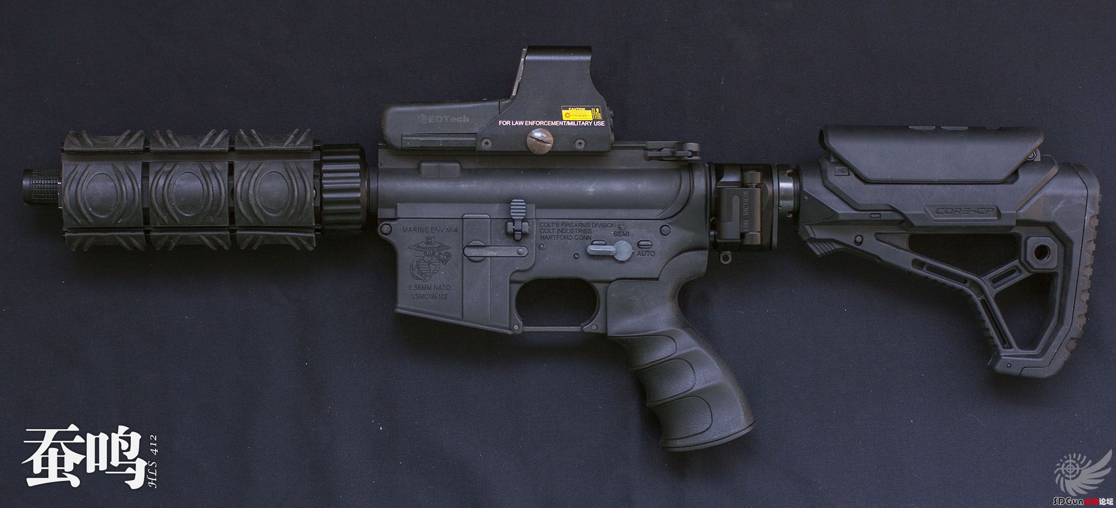

其实比较推荐使用GBB规格的拖芯,因为这种规格的拖芯在使用带卡位的定位片后,托芯不会左右转动。如果使用战斧这类托芯的话安装拖后拖芯无法定位会转动(深有体会),当然upr拖的话拖本身就有个类似功能的定位块(但ubr托实在是太沉了,真的不推荐用)。
安装GBB托心的时候卡位环尽量往后放靠近,然后将托芯拧入折叠轴。
将托芯拧到头,如果托心不正稍微调整一下(因为有卡位还的存在所以即使没有拧到底也没有任何问题)将卡位环放到折叠轴上,拧上托型固定环。拖芯纹丝不动稳如泰山!

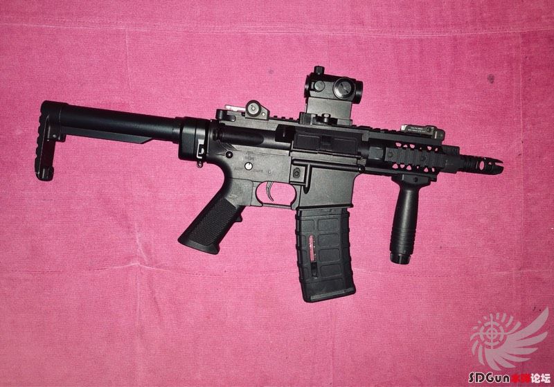

c4.jpg 剩下的事就是找一个自己心仪的托安上便是。说句题外话之前一直想弄这个折叠轴只要为了下场携带方便,装上后惊喜的发现换电池特别的方便!再一次感谢这一次同车的各位,记得下次组团还叫我!
