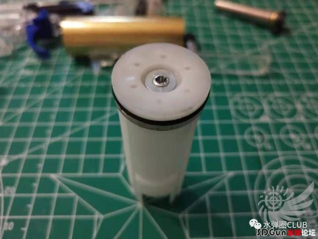

接下来看一下完整的气筒套件,注意拉桥是透明的,安装时要看好位置,否则容易锁波。外气筒拆解后,很明显看到推头杆也是金属材质。

 楼主| 发表于 2019-4-1 15:58:47 | 显示全部楼层
内气筒还是常见的O圈拍头,尾部有给后坐力滑块预留的槽位。让人意外的是天梯齿也是和谐材质,那么我们就可以直接更换波箱的和谐齿套件了,主要目的还是为了保障11.1v锂电下齿轮组的耐操性和寿命。司马哥觉得原厂甲醛齿轮组在7.4v锂电下其实完全够用,奈何还是有不少人追求高射速下的稳定性,所以测评时也就顺便改装更换一下和谐材质。

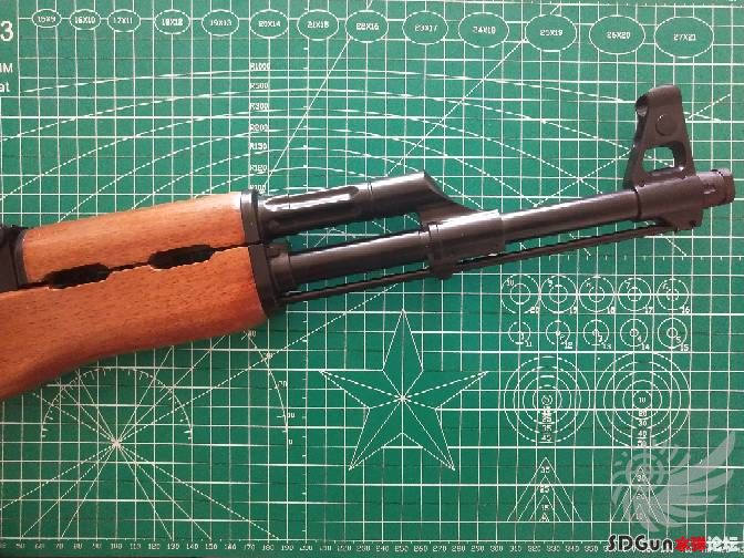

 楼主| 发表于 2019-4-2 21:46:43 | 显示全部楼层
仁祥AK的拆解就分享到这里,改装后的组装工作,只要把本篇文章逆向倒推就可以完成,建议大家注意细节部分,整理好走线,以免出现线路故障。
让我们一起来看一看,全部更换完黑色配件和限量定制版全套实木配件的外观吧!
