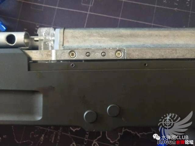

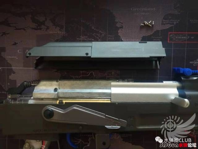

 楼主| 发表于 2019-3-30 07:49:20 | 显示全部楼层

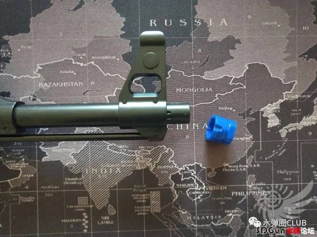

首先,我们先打开上机匣,只要按下机匣后部的弹性卡榫,就可以拆掉上机匣。顺便清理一下其他表面附件,搬动电池仓卡榫,拆下上护木,并且旋转取下原厂小火帽。

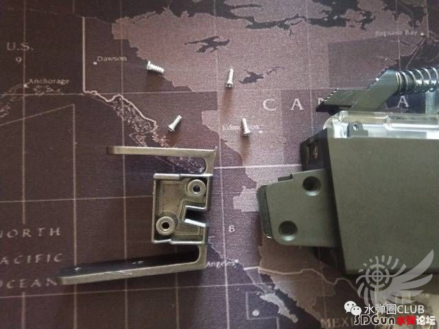

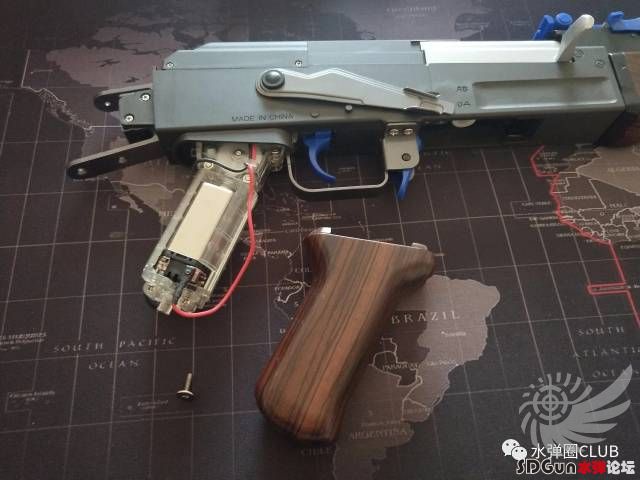

 楼主| 发表于 2019-3-30 15:11:19 | 显示全部楼层

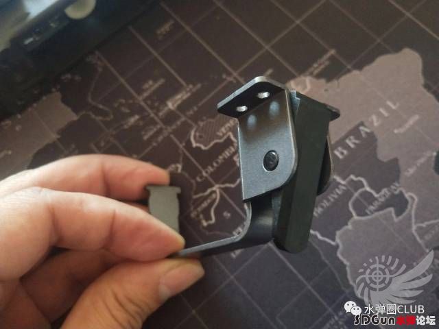

拧下握把底部螺丝,拆下握把,要注意轻轻拔下握把,以免造成电机接线的损坏。原厂默认后托没有安装,我们拧下后托连接件两侧的共四个螺丝,取下后托连接件,顺手把波箱尾部固定螺丝拆下,给后边取出波箱做好准备。

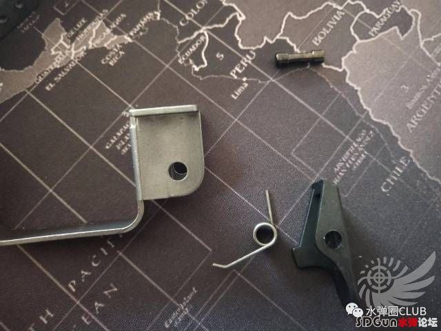

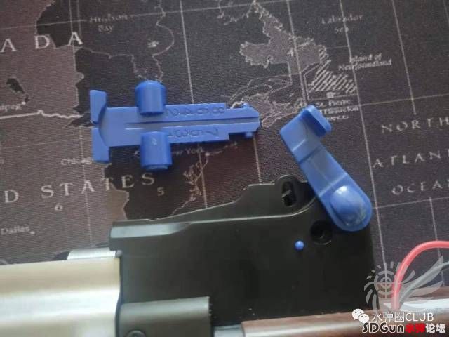

 楼主| 发表于 2019-3-30 15:19:04 | 显示全部楼层
这里顺便更换黑色弹匣释放卡榫,观察一下内部弹簧位置,然后取出固定轴,此时要注意,原厂固定轴比较松,可能会在频繁更换弹夹中掉落,有条件的兄弟最好更换带螺母的螺栓替换,看上去也会更拉风。

 楼主| 发表于 2019-3-30 15:20:51 | 显示全部楼层
拿出黑色弹匣释放卡榫,注意图中弹簧和卡榫的安装位置。稍微费一点时间,把它安装好,这里需要一点耐心,但是没什么技术难度,仔细一点很容易就换上了。

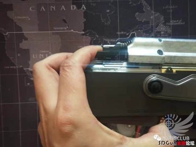

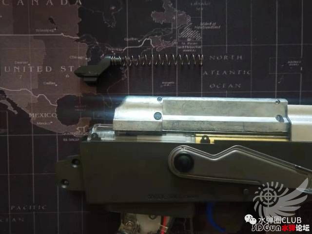

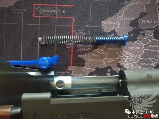

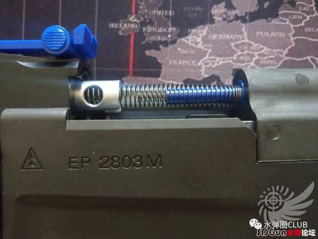

 楼主| 发表于 2019-3-30 15:28:10 | 显示全部楼层

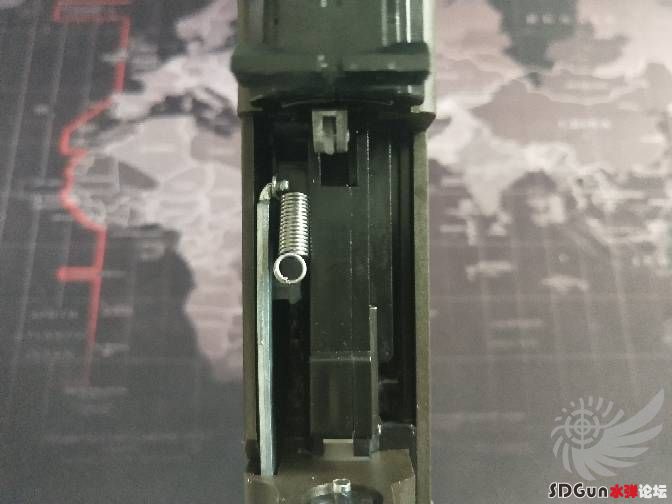

接下来我们拆除回膛和后坐力组件这一套,首先取下拉机柄复位弹簧套件,只需把蓝色尾顶向发射器前端一推即可取下,这个尾顶也有黑色替换件,组装的时候顺手就换新的了。

接下来,拆下后坐力组件的外壳,两面共6颗小螺丝。然后是后坐力滑块和连接杆,有两颗小螺丝。这里要提醒大家一点,仁祥AK的螺丝型号比较多,拆解后再组装回去,可以按照司马哥提供的照片上的螺丝和配件安装,避免复杂操作。

然后,按住后坐力滑块的尾顶,用力向前方推动,推出固定槽后,稍微向上抬起,即可取出尾顶和滑块复位弹簧。

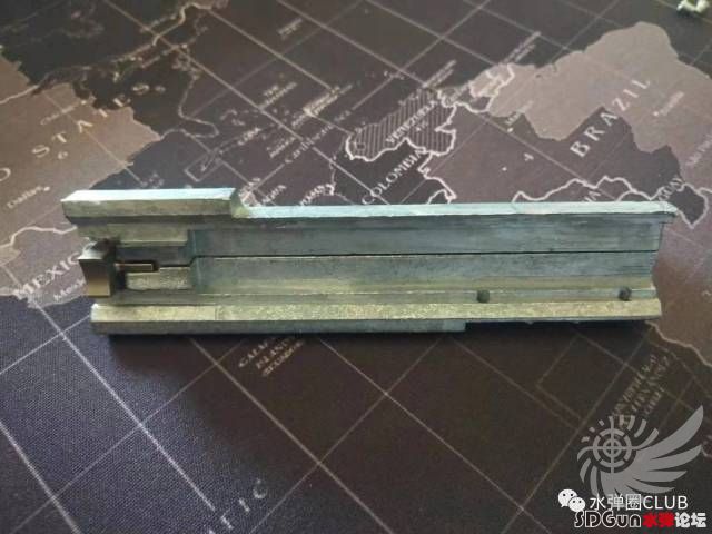

 楼主| 发表于 2019-3-30 15:38:35 | 显示全部楼层
接下来,我们取出后坐力滑块,注意滑块尾部在波箱卡槽内还有一小截,需要把滑块后方向上拉起,才能顺利取出。好家伙~好大的一块铁,大家可以多角度观赏一下,这就是仁祥AK后坐力的运动作用力部件。

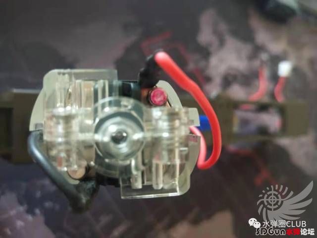

 楼主| 发表于 2019-3-30 15:49:07 | 显示全部楼层

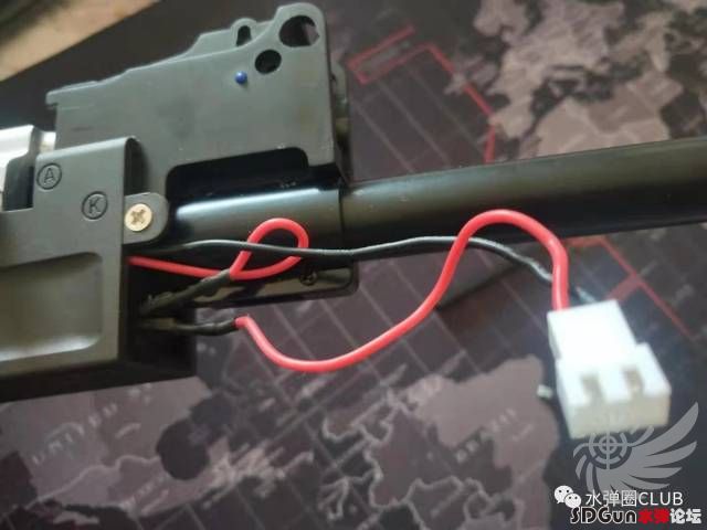

接下来,我们拆掉前管套件。这里要注意,仁祥AK的前管套件和三通内管为一体化结构,不要盲目用力拔出,会弄坏的哦!正确操作方式是,拧下图中前管底座两侧的两颗白色螺丝,拔掉右侧两根连接线的触片,并把线路整理好,然后再向前用力拔出前管套件就可以了。此时一定要注意图中两个触片接口的线序位置,以免组装时接错线路,造成发射器损坏!

 楼主| 发表于 2019-3-30 16:30:53 | 显示全部楼层
三通前侧为后坐力触发机构,如果没有必要,请不要拆解,以免造成击发和后坐力组件故障,后面司马哥会给大家发布拆解后的前波箱结构。如果想取消后坐力功能,请先测量好线路,在不影响正常击发的情况下,再拆掉后坐力组件。司马哥亲测,不取消后坐力功能,调整好波箱,换上和谐齿轮,不论是7.4v还是11.1v锂电,仁祥AK波箱都可以做到毫无啸音,配合可调上旋,射程和弹道一样稳妥,下场绝对毫无压力,甚至我还拿过一波团灭!

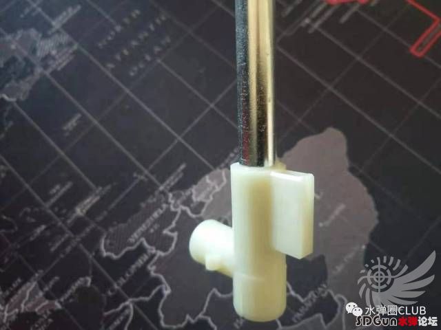

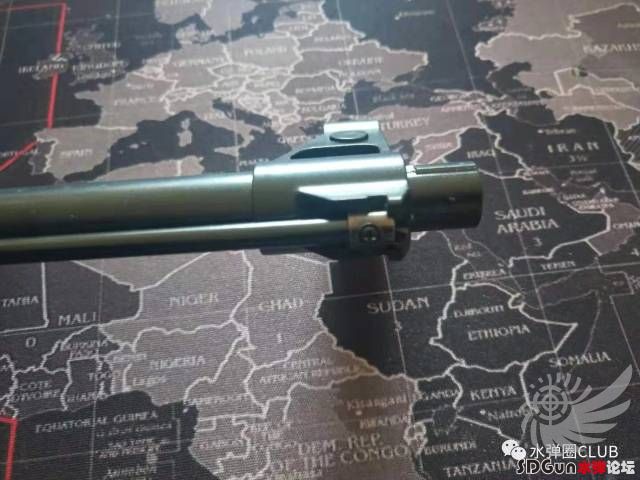

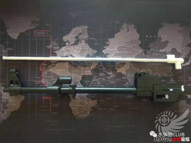

 楼主| 发表于 2019-3-30 16:32:56 | 显示全部楼层

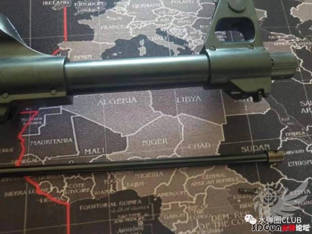

跑题了!我们稍微用力拔出三通和内管,原厂使用的是金属内管,内管长度约为450mm,内径约7.2mm,外径约9.5mm。内管两端都做了倒角,与三通的连接处也非常紧密,三通与其他产品不通用。喜欢做气密的小伙伴不妨再封闭一下,用AB胶或704硅胶处理一下即可!

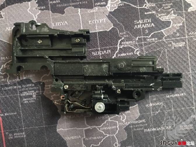

 楼主| 发表于 2019-3-31 09:55:03 | 显示全部楼层
然后我们来看看前波箱+前管套件,注意把七颗黑色短螺丝拆下,然后拿掉外管盖板,拆下外套管部分,注意图二中外套管反转后的卡隼结合部分。打开前波箱,我们就会看到回膛、后坐力,包括拉栓供电等我内部结构了!当然,没必要还是不拆的好

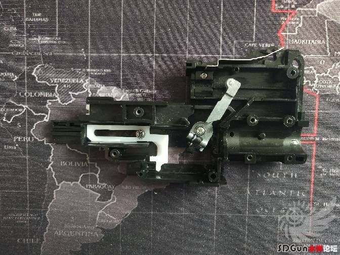

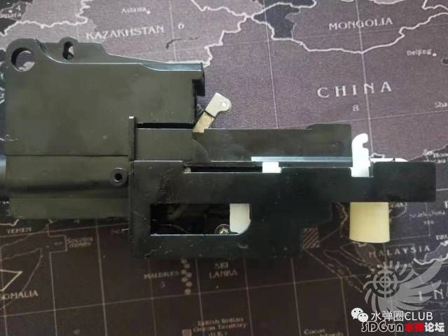

 楼主| 发表于 2019-3-31 09:58:31 | 显示全部楼层
接下来,看看前波箱回膛后座齿轮租的工作原理。滑动齿轮被波箱后坐力滑块带动,,然后装机回膛摇摆杆,摇摆杆反向顶出拉机柄,从而形成系统的往复的活塞运动!

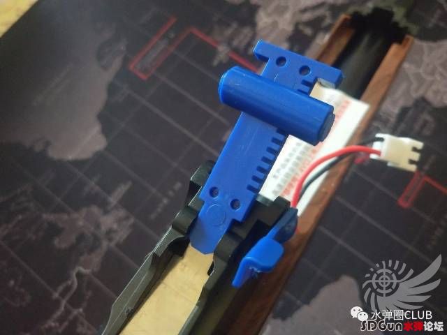

 楼主| 发表于 2019-3-31 10:02:01 | 显示全部楼层
接下来是拉栓供电的结构,可以看到,控制柄是个弹性机构,一旦插入弹夹,拉栓卡住开关部分,图二中的拇指部分控制柄就会顶入开关杆的空位,形成持续通电状态。

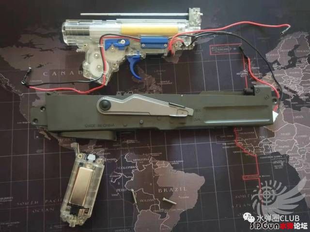

 楼主| 发表于 2019-4-1 15:42:10 | 显示全部楼层

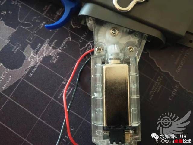

下面我们来取出波箱,首先要把电机底座分离,注意电机底部触片正负极对应位置,红线接红点位置,以免组装出错!拆下电机底座的两颗螺丝就可以分离开来了,注意背面螺母松动,容易掉落。
司马流云前来报到!

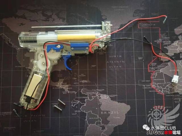

 楼主| 发表于 2019-4-1 15:46:03 | 显示全部楼层

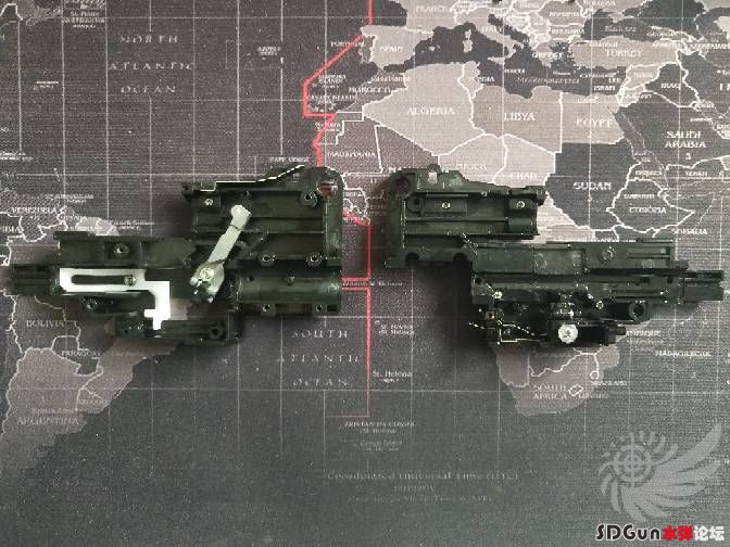

然后我们拔出波箱,快慢机位置最好是卡在保险档位,然后回装波箱时,注意波箱左侧的快慢机连动杆推到最前,露出导电片,波箱左侧后面蓝色保险杆也推到最前方。插入后主机匣左侧齿轮组和波箱左侧联动正常,快慢机保险起作用就OK了,大家稍微注意一下就可以了!

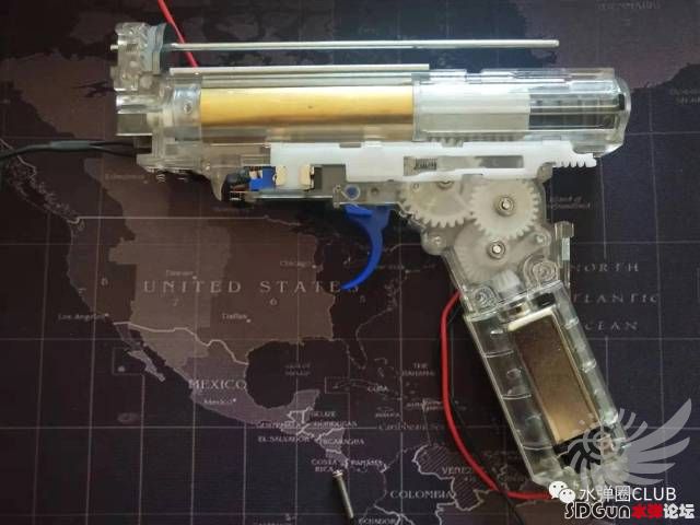

 楼主| 发表于 2019-4-1 15:51:30 | 显示全部楼层
我们再给波箱左右两侧来个大特写,很多水友反映,仁祥AK波箱不好拆解,实际上只要有合手的工具,拆解之前仔细观察一下结构,司马哥觉得这款波箱的拆解并不困难!

 楼主| 发表于 2019-4-1 15:52:46 | 显示全部楼层

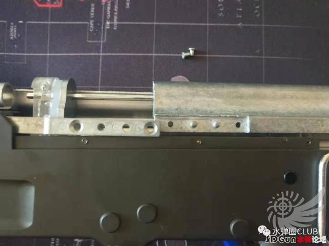

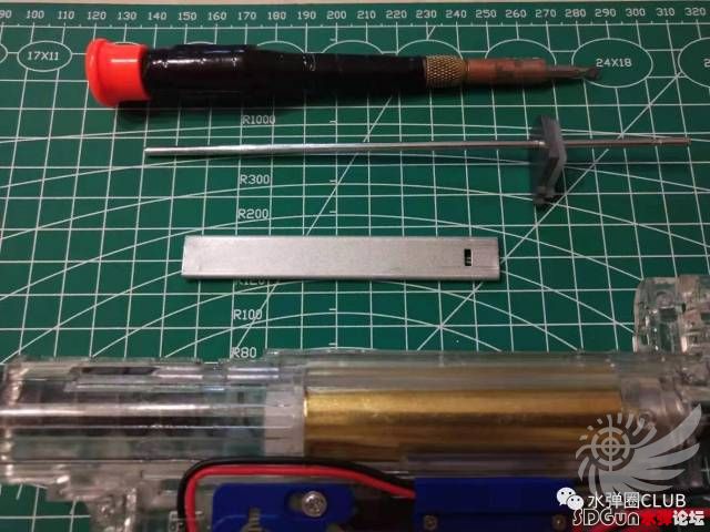

我们开始分解波箱,首先利用一字螺丝刀,将波箱上方后坐力滑块下的金属滑道拆下来,这块金属部件同时也起到了锁紧波箱上方的作用,必须拆下来。方法是用一字螺丝刀从图中的卡口一端稍微撬起,然后向波箱后方推动即可。安装时,逆向推回并把撬起的部分复原就可以了!顺便拧下固定滑杆的螺丝,将滑杆和减震垫一起卸下,注意减震垫的方向。
司马流云前来报到!

 楼主| 发表于 2019-4-1 15:53:36 | 显示全部楼层
拆开波箱之前,要先拔掉波箱底部的两个触片,注意看图片,两根红色接线的触片在后,单根红黑色的在前。拔掉连接线,拆掉波箱外壳的螺丝,就可以把波箱分解开了,波箱齿轮组安装位置如图。

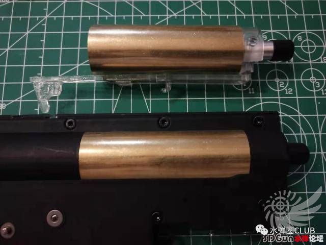

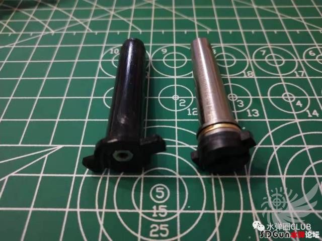

 楼主| 发表于 2019-4-1 15:56:48 | 显示全部楼层
们来把本款波箱和锦明9二号波箱做个对比,首先是尾顶,与第三方的轴承尾顶相比(手里没有原厂尾顶),发现并不通用,主要是后部卡榫大小和固定结构不同。然后是外气筒,看上去基本没有区别,尺寸、大小相同。
