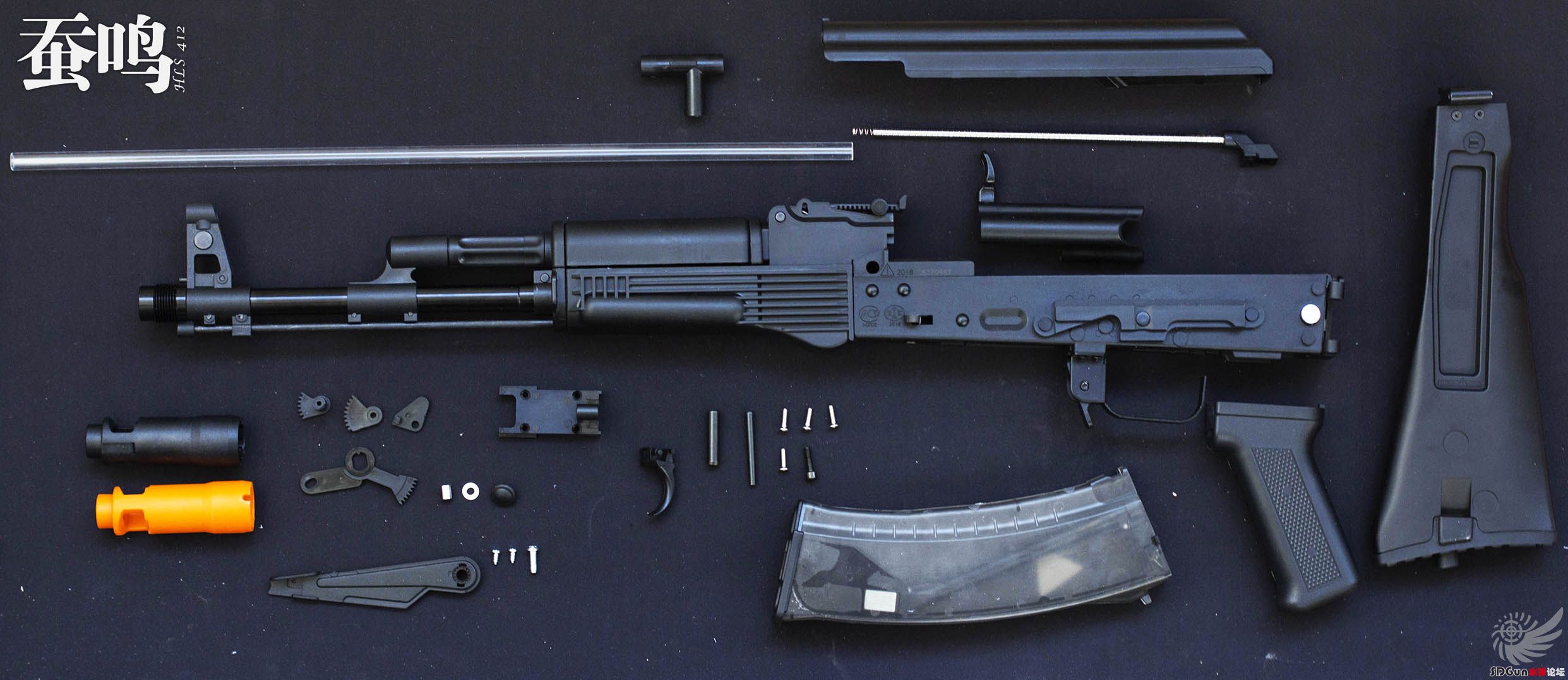

冲动消费行为分很多种,有一种叫作“为情怀买单”……ak系列的形象经常活跃在各种新闻及影视片中,其跳脱的形象不拘一格的表现已经深深的印入国人脑海中。玩具厂家也终于后知后觉的发现了啊卡玩具这棵“摇钱树”。
作为国内水蛋市场上第一款分体无螺丝眼的阿卡尼龙外皮玩具来说,厂家确实是尽力了,而且可以说厂家在玩具设计时就花了好多“小心思”。
下面就让我们来看看,这款目前市场上第一个高还原度的ak系列玩具。
就包装来说这款ak是目前上市的水蛋玩具里最有集成感和最精致的。
鉴于家之前没有设计和生产水的任何经验,所以选择了没有波箱的74ms“基础版”。注意:基础版不带电机支架,即使你购买一个威尔36波壳假组挂墙,握把也安不上。希望厂家今后能将电机架作为标配,造福玩家。

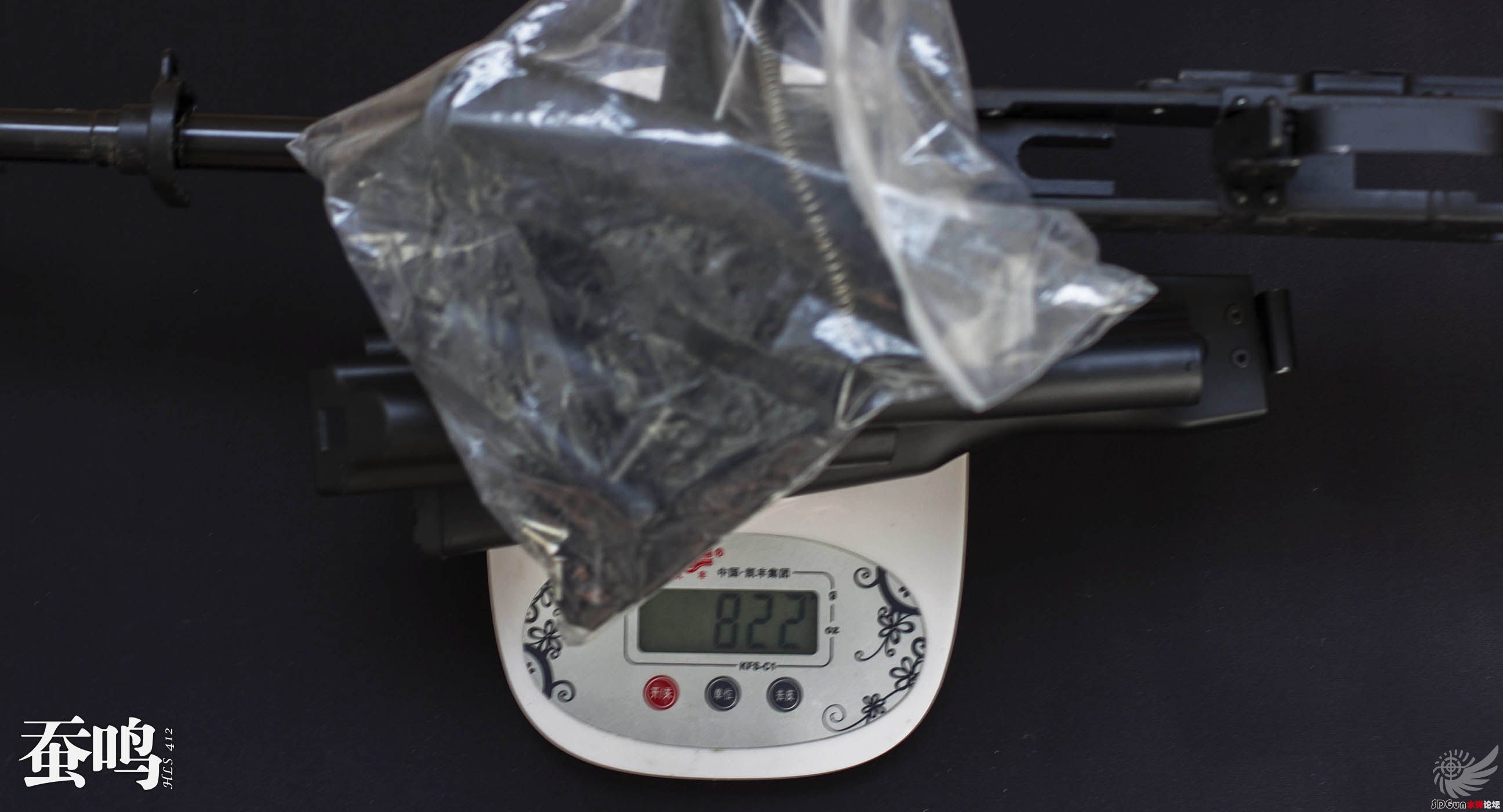

外皮总重个人觉得还行,想加配重的朋友办法肯定比我专业。
市场上常见的三种护木,准备一一安装在74看看。

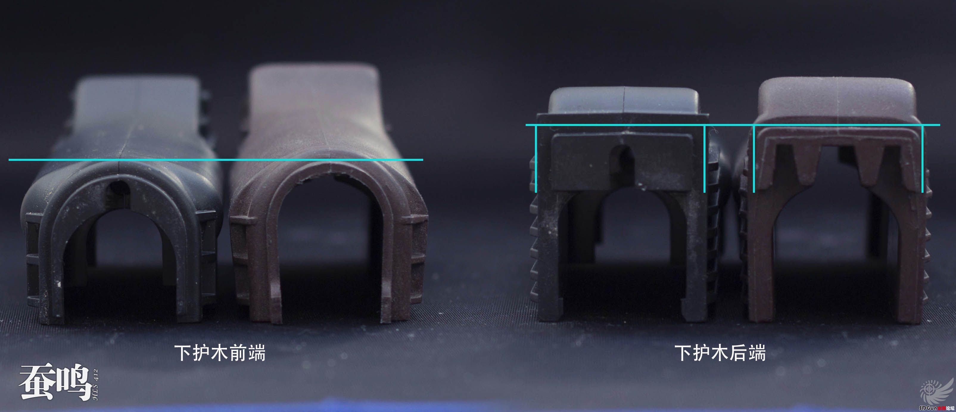

结果发现手里的这几款护木根本安不上,我便拿同样款式的尼龙护板与原厂塑料护木对比一下尺寸。

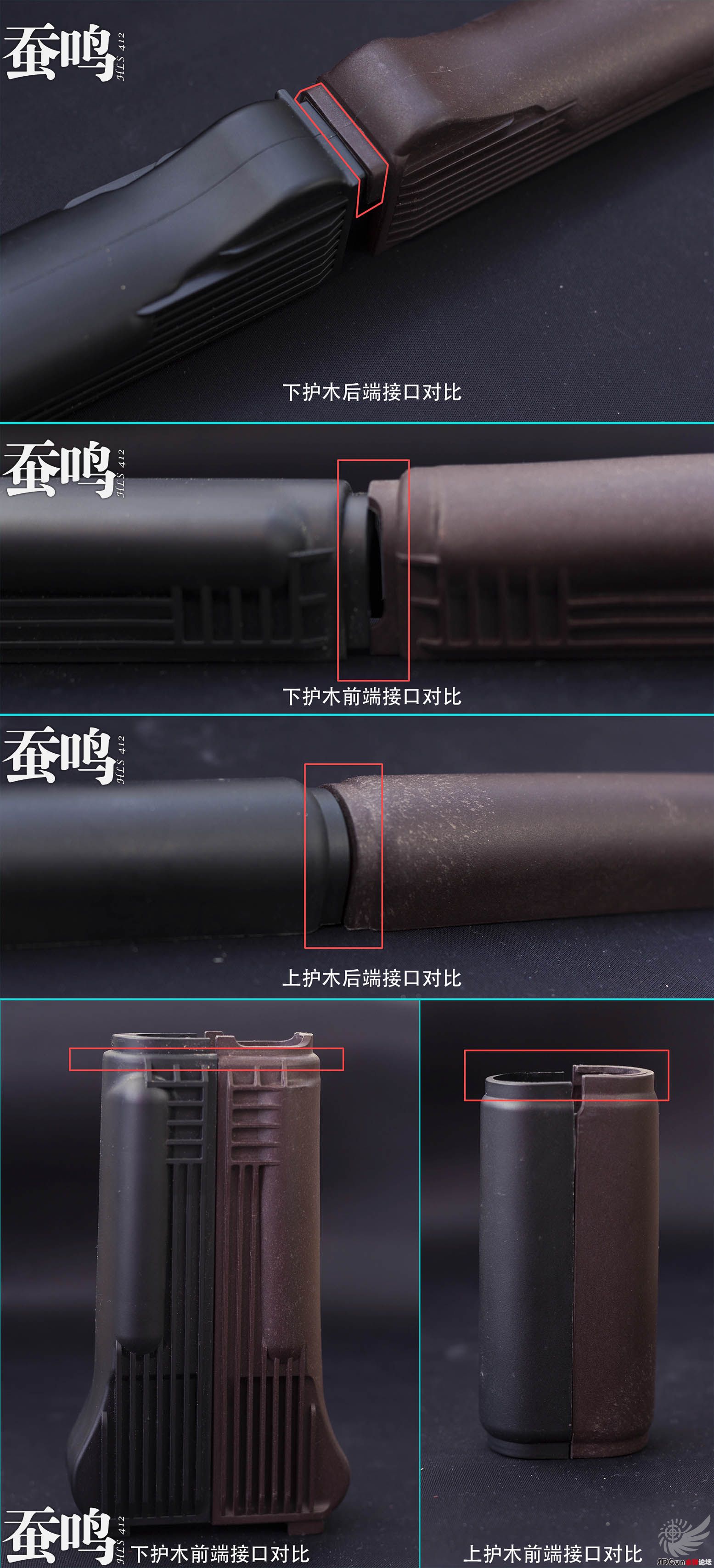

首先原厂塑料护木与市售尼龙护木对比,在重量、工艺、材料、厚度、硬度上都有区别。那看看尺寸怎么样?为什么安不上?问题到底在哪?
通过各角度的对比发现接口尺寸,卡环结构、大小看得出来都花“心思”了……
平时一点一点的收集各种阿卡玩具的护木,原本计划就不止收一个。目前情况看,能打磨切割后顺利安装的只有木质护木。
原计划也就是将第一个阿卡玩具改成原型实木护木的样子。

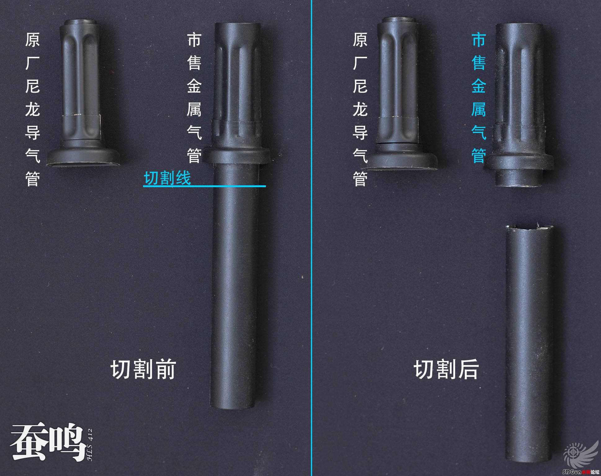

实木套件上带金属护木卡环和导气管,正好一并换上!
修改过程很痛苦,在此省略……我只想说绝不改第二次了真的很麻烦,各种电动打磨切割喷笔气泵,这些工具的价值加起来都超过3000块钱了,建议同好玩原厂皮就行了,莫要有非分之想。
金属导气管的修改比较简单。就两个步骤:1.为了钱护木内能够放上电池,将通长的金属导气管切除,至于切多少都无所谓,原则是留的越少越好方便放电池。
2.将原厂尼龙导气管前的堵头切下,建议保留5毫米左右(不包括前凸出的堵头高度),按照绿圈中的样子塞进金属金属导气管的前端。导气管改造完成!
终于圆梦了!

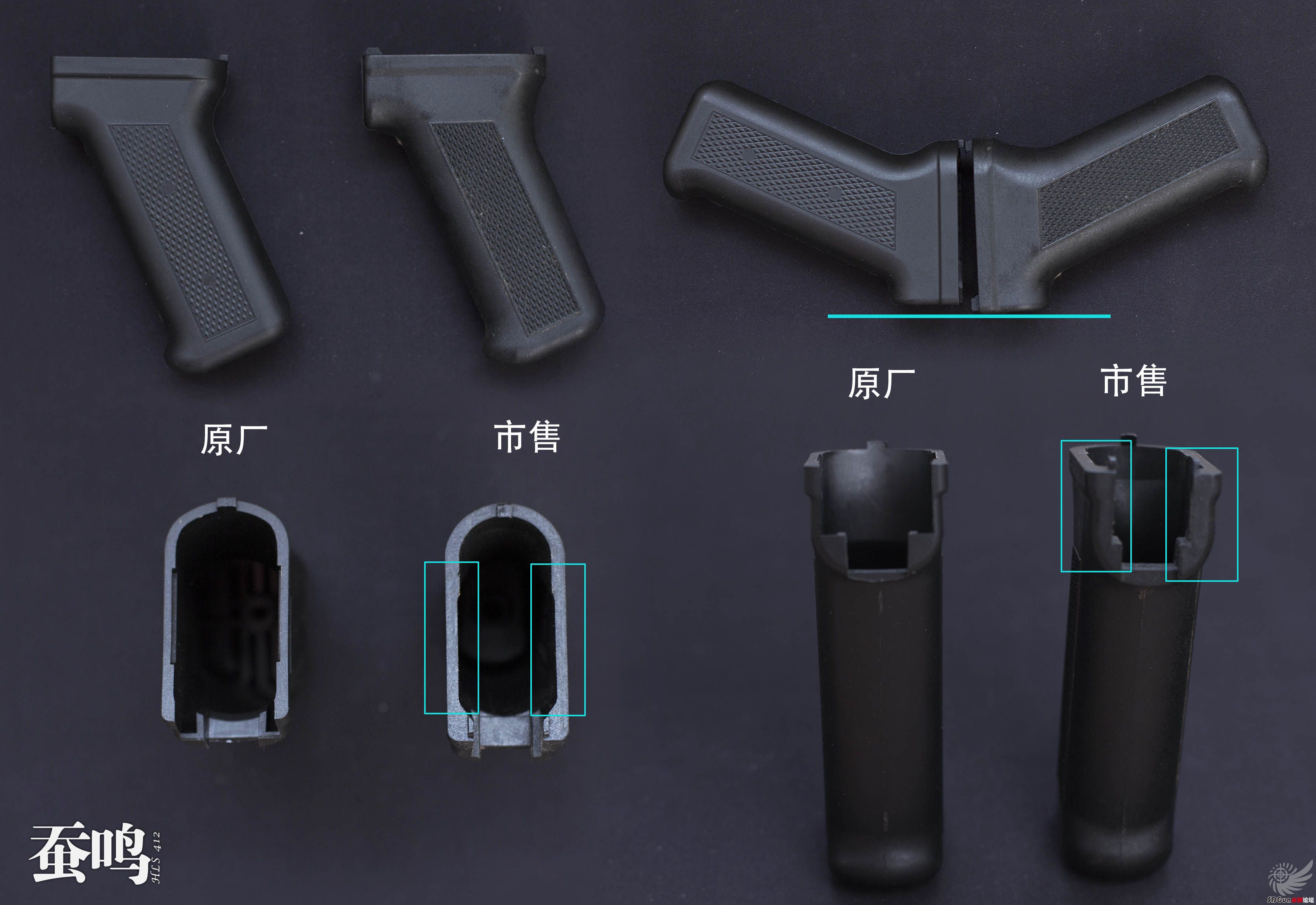

对比了一下握把,看来尺寸上仍然有区别,反正握把我也没打算改,简单对比一下给大家做个参考。

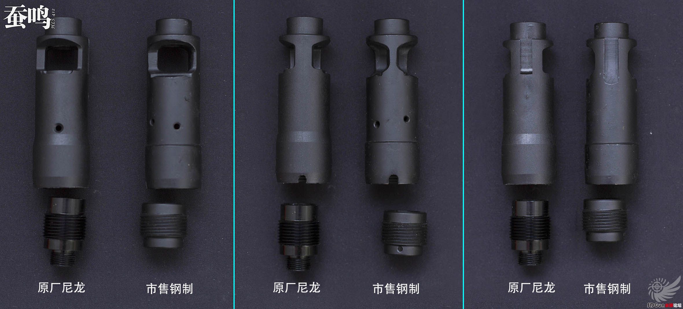

其他配件的尺寸倒是挺标准。正因为这种标准通用性才能实现。
上面这两个零件正好手里都有,顺手一并换上,倒不是说原厂尼龙配件使用上会有什么问题。注意:原厂火帽为正牙。
关于波箱,个人打算看看其他品牌的类似产品的市场表现再决定。也希望其他厂家的类似产品能做的更好,毕竟有后发优势。市场上同类型号的产品多了,作为消费者的选择面也就广了,产品的性价比就更明显了。
