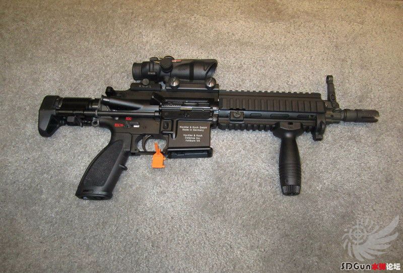

作为挂墙党,HK416肯定是必定收藏的,年初时就入了锋佳盛416d,然后6月入了ES416d。但是手里没有416c,所以就产生了把锋佳盛改成416c的想法,于是开始改造。
所需材料统计:
1--奇点416导气58元一套  现在不知道卖多少了 我只用了导气座  自行车修理件没上 。凹凸管是es416换下来的
2--奇点鱼骨螺丝+鱼骨稳定 es店卖8元   我只用了螺丝
3--折叠前机瞄19元,折叠后机瞄8元
4--168ar15的伸缩后托,淘宝全新60元
5--金属贴8元   用了一个字母C  以及机匣前面的字母
6--托心小电池20元
7--Ab胶一管 5元
合计186元
第一步,改鱼骨
9寸改成7寸。用手拉锯锯短,我是按17.5厘米长度锯的,数导轨的格是15个空。锯的时候先把左右导轨拆下来,因为需要导轨的斜坡。
鱼骨处理完,放入ES的导气座以及凹凸管和火帽,凹凸管和其中一片鱼骨的内管固定用502粘死
第二步,改机匣
主要就是金属贴。用细砂纸轻轻地把字母D打磨掉,酒精棉擦一擦,贴上金属贴字母C。机匣前面合模线处贴上警告的那一块金属贴。晒个和ES416d的合照
第三步,改后托
主要就是改168ar15的伸缩托的接口,后托我是在闲鱼35收的,比较便宜 哈哈  淘宝全新的卖60元
这个托其实质感还挺好的,杆是金属的,很有份量
因为锋佳盛的后托是那种老的卡口,所以我把原装托心前面锯下来,粘在伸缩托上,然后内置了那种小电池;前边接好触片,后边充电插头漏出,就OK了
第四步,组装、上外观件
安装前后折叠瞄,前瞄是ES的,后瞄是乐辉的,还有M4红点,还有TD握把,效果如下,看起来还是可以的,大家还是帮顶一下吧,右下角点个赞感谢。
最后看一下真铁图,是不是真铁我也不知道,百度百科的图
