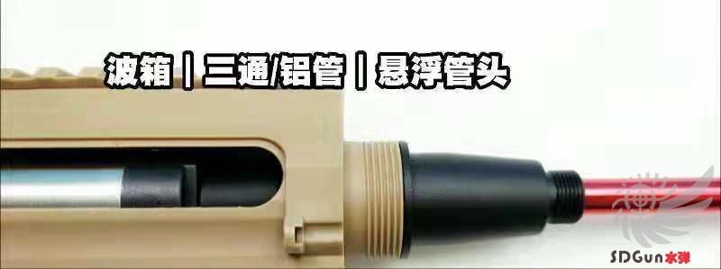

今天我们来讲讲关于三通、悬浮管的相关组装小知识

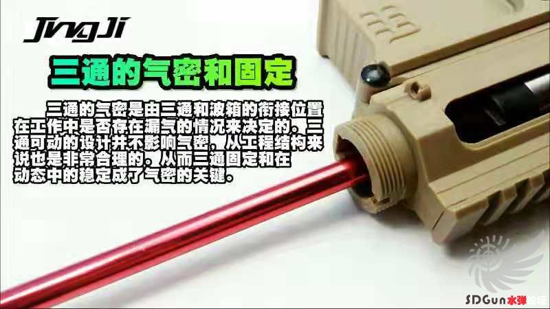

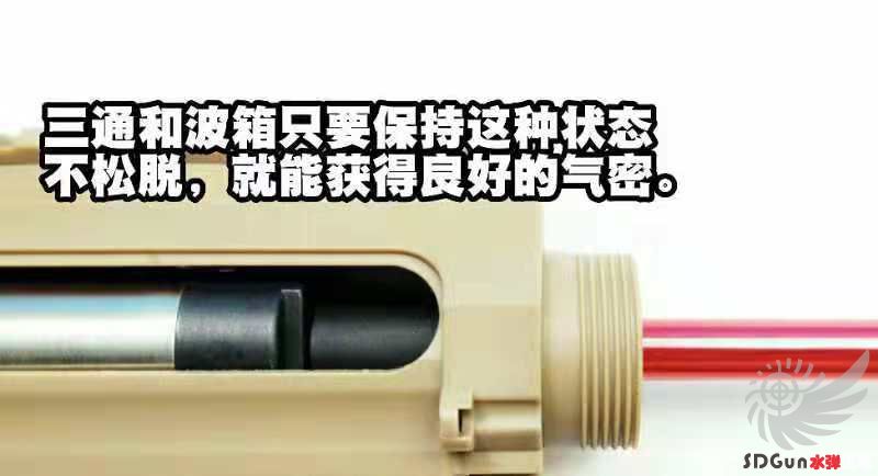

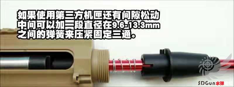

分离式的三通设计其实是经历过时间的考验的设计,在安装得当的情况下是完全可以提供良好的气密的
气密的关键就是让三通可以随时随地,由于弹簧的压力而紧贴在波箱上。

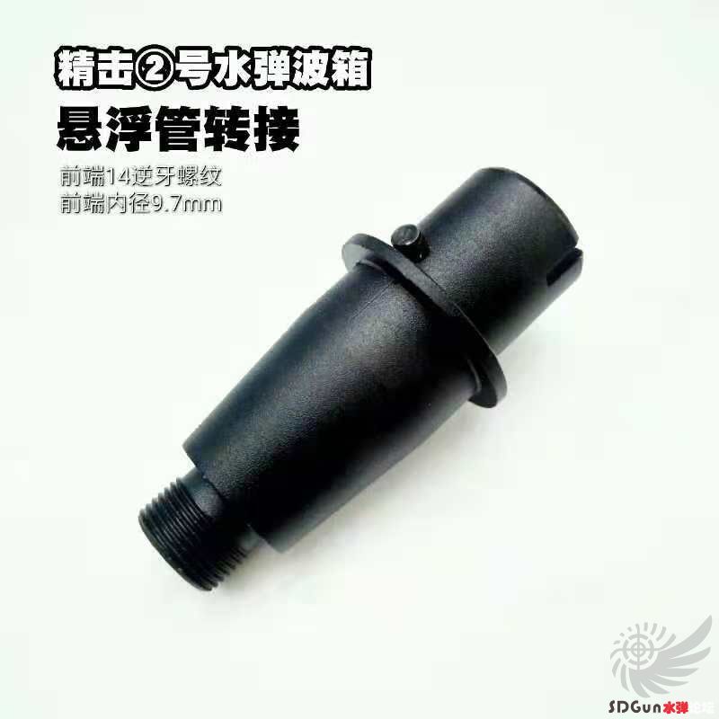

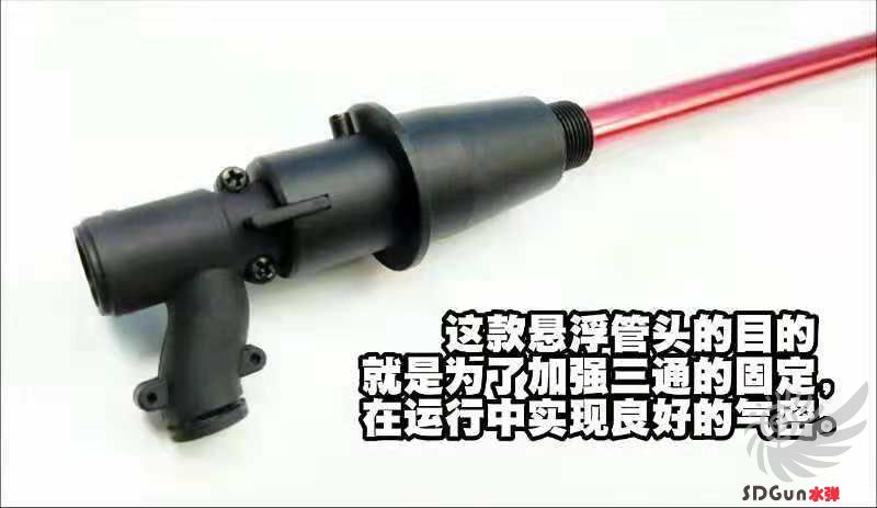

这里也可以顺便介绍一个可选配件,是一个悬浮管转接(另外,套管前稳定的设计,随着各类产品越来越成熟,逐渐是会被淘汰的,悬浮应该会成为主流)
可以看到转接可以在前端拧上14逆压的套管,后端可以稳定三通
当然在其他的机匣上也是可以使用的,另外弹簧的直径一般在9.6~13.3mm
套管稳定是用鱼骨固定环压紧的,整个结构非常稳固

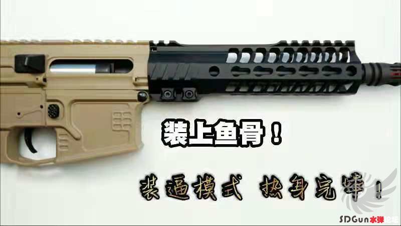

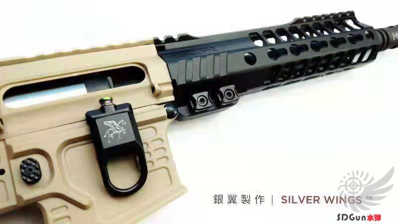

最后装上鱼骨,大功告成咯

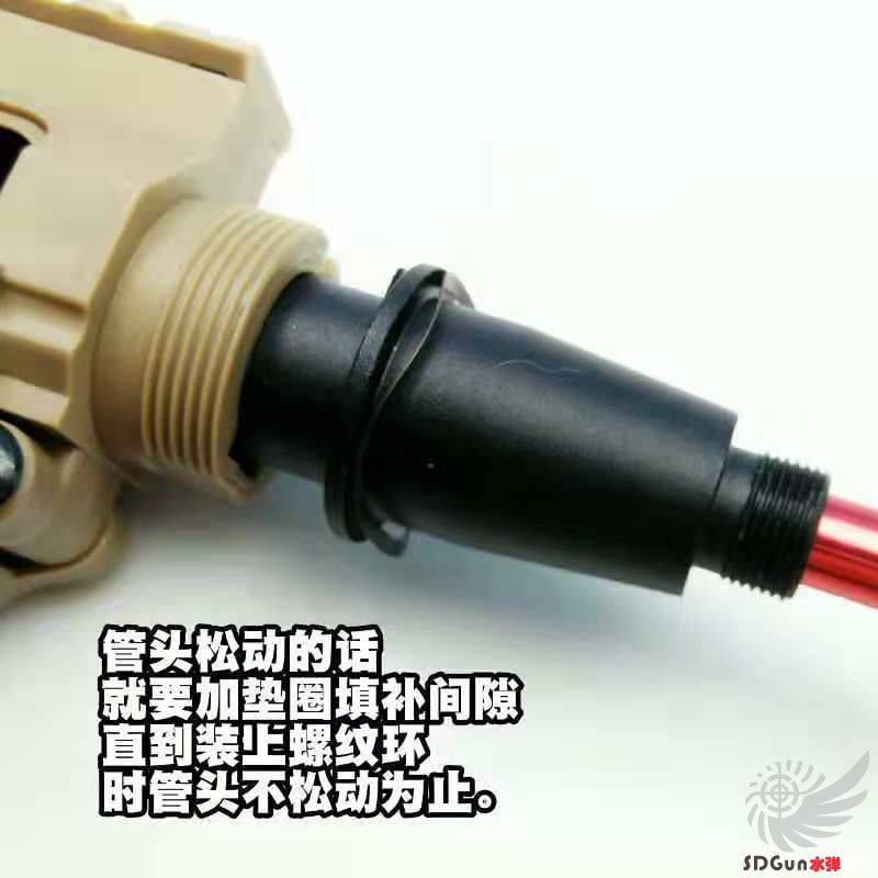

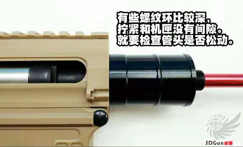

发表于 2018-12-5 11:32:18 | 显示全部楼层
给楼主补充,大家共同学习。如下图,机匣外沿与悬浮环的卡位之间尺寸是固定的。如果让鱼骨的公制螺纹环拧到贴紧机匣,又能有效的卡住悬浮管,这就需要看鱼骨螺纹环的深度了。如果鱼骨螺纹环拧上机匣后,与机匣还有缝隙,就需要打磨机匣的螺纹,有多少缝隙,打磨多少;如果鱼骨的螺纹环拧到贴紧机匣后,悬浮环还是松动,那就是鱼骨螺纹环过深,没有顶住悬浮环,这样的情况需要在悬浮环上加垫片,直到不松动为止。因为目前各种款式的鱼骨螺纹环深度不同,就会出现这2种问题。
