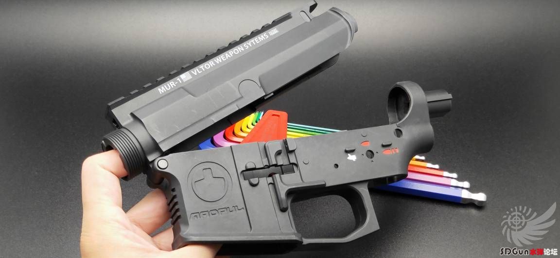

填充颜色的快慢机,感觉上就是某种混了色素的光固化凝胶
前部合模线可以接受,弹夹井造型硬朗

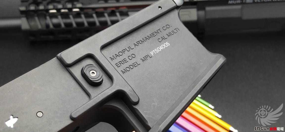

另一侧,刻字部分不错,印刷字体的部分应该是丝印,有变形,立体感不强
好处是开出了限位销钉孔,问题是没给配带限位的销钉……给了螺丝紧固销钉,难以理解

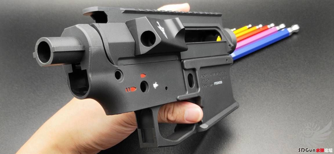

托芯座部分较长,造型很美
奇怪的是这一侧的销钉孔完全没开出来

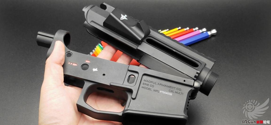

问题最大的上机匣,首先是丝印字体,有变形,立体感不强,建议还是激光刻字吧,这个真心没质感
拍照的时候已经整体做了开水矫正,形状比较正,所以抛壳挡块即使假组,也没缝隙
从下方看,自己做了些改进,稍后说
整体开水矫正塑型,完全横平竖直,整个上机匣较薄,软

还是这一侧最好看
机匣导轨很平直,好评
模拟剪刀开合,实际上不能如此
剪刀开合的另一侧
