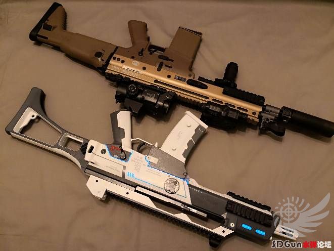

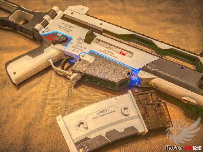

先上一些效果图供大家欣赏。
新威尔的G36是我感觉性价比最好一款发射器。表面颗粒感很好,喷涂后质感非常好。改造第一步

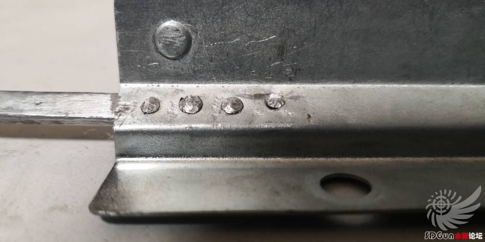

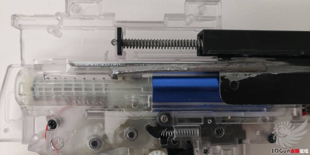

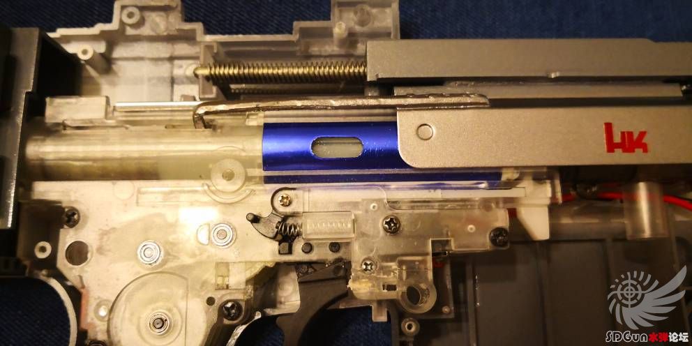

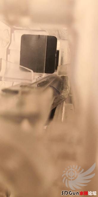

切内壳,给回趟联动部位让空间

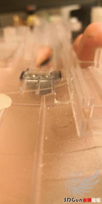

我感觉联动部件最好为一体件,这样强度可以很好的保证。

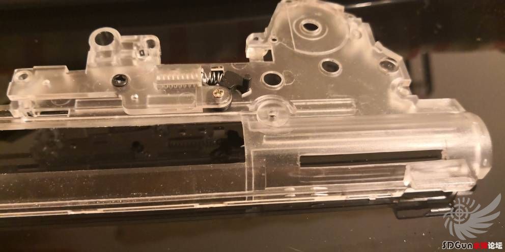

下面是波箱需要切除的部分(上一篇的改装贴已经说了、改装强烈建议买一只迷你电摩)
下面是回趟联动件的制作。结构还是为挂钩式,并用四个铁铆钉固定。
(之后再国外油管中了解到,联动件的接触面要尽可能加宽增加可靠性)
天梯改造,为了增强联动接触面的耐操性,加装一个U型铁。
预装效果
以上联动部分就结束了其实原理很简单。下面开始外观改造首先为喷涂

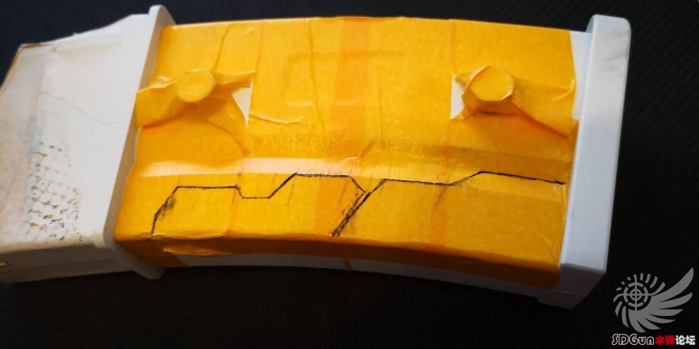

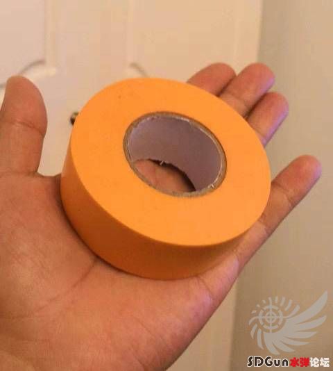

各种遮盖打法下图这个我用了一整卷!!!应该近几十米长了。
这里要说一下不要不舍得用,有一个地方没遮死就前功尽弃。

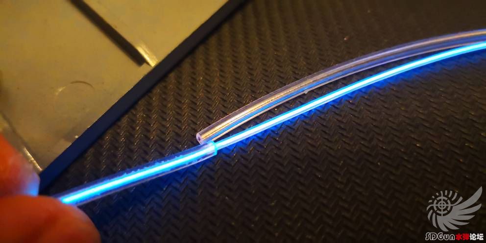

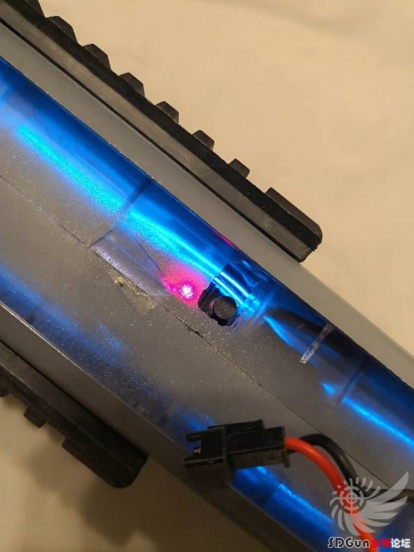

下面开始光线制作,这个是驱动器(必须用)
握把上的需要这样把外软管切掉
其他这样折叠钻孔镶入
这里需要给开关留孔
本次用的电池为7.4 25C 2200毫安电池,需要切一点加强筋。

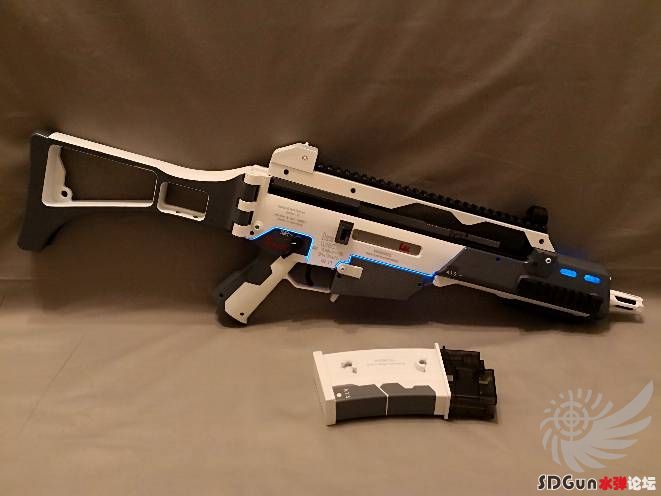

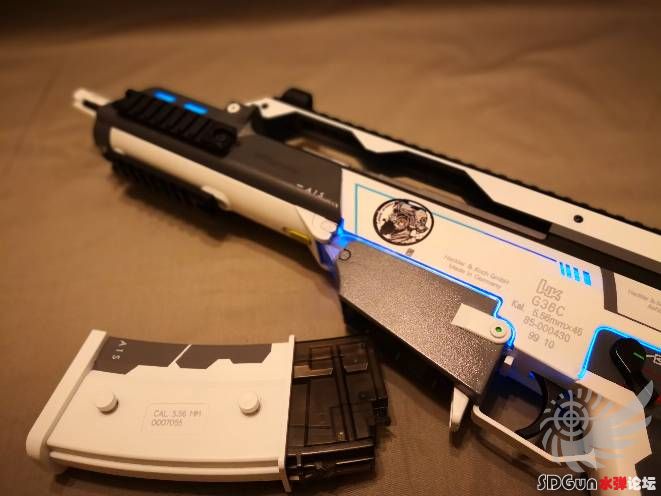

基本完事了,欣赏一下弹匣吧。

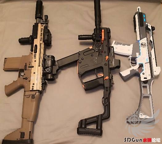

最后来一张合影,短剑为第七季奖品。

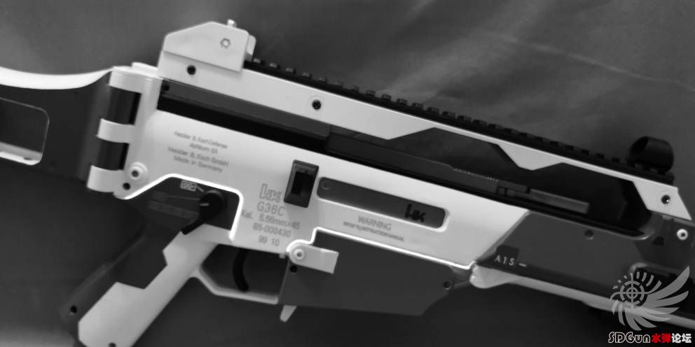

 楼主| 发表于 2018-11-5 22:36:27 | 显示全部楼层
再来几张渲染图
