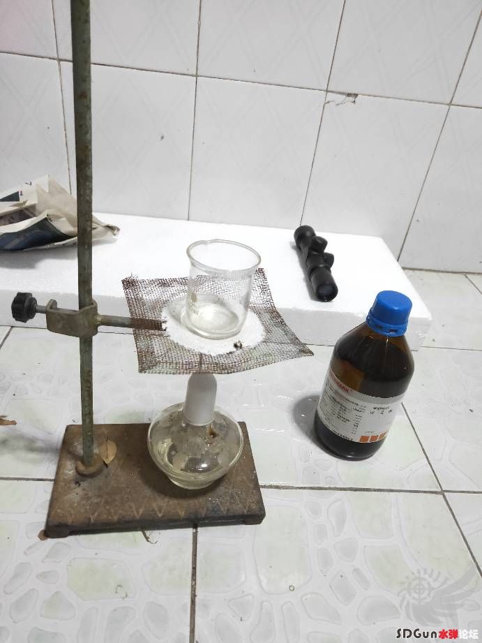

基础材料:

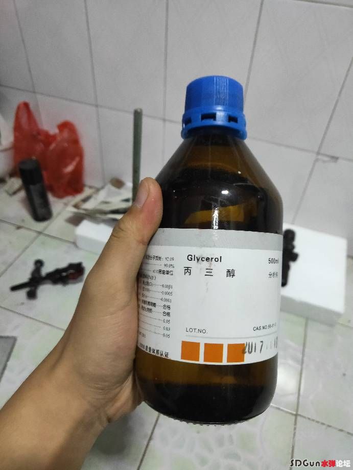

1.丙三醇,俗称甘油,无毒,还能护肤。二十一瓶。如果条件不够,可以尝试食用油。。。你将获得“金色视野”buff(镜片会变黄)。
2.uv胶,又称无影胶,八元包邮。
实验设备:同样好用
(高配版)铁架台,酒精灯,石棉网,烧杯,玻璃棒

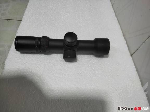

这是之前换物得来的镜子,严重起雾,影响视野,对他拆解。注意,拆解环境一定要清洁。
这个相对容易拆解,只需要拧下后盖就能取下物镜组。(内凹式的较难取出,方法后面会讲)

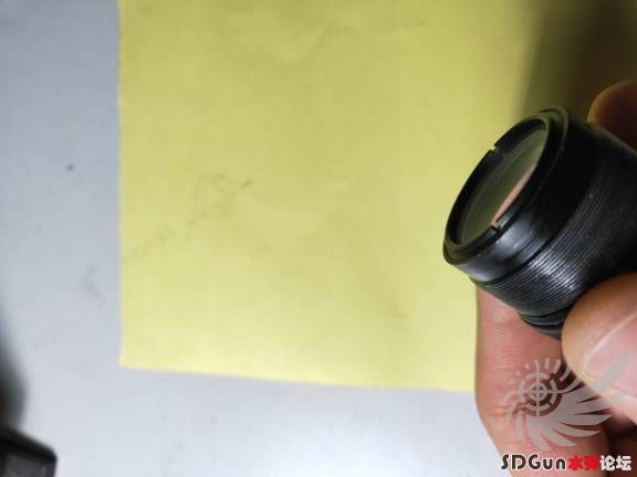

镜片一般都是用螺纹环固定,带有两个凹槽。如下图1

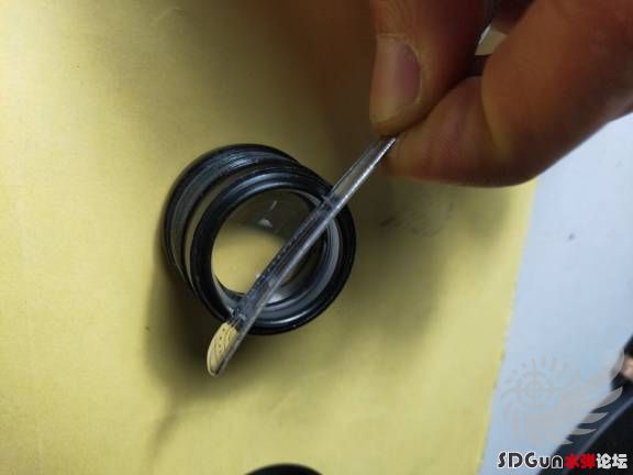

如果是这种凸在外面的,只需要用铁片插进去,转动即可。
但如果是凹在里面的,就需要专业的井字架,当然,我们都没有,这里教大家一个会被老师打死的技能,游标卡尺固定到合适尺寸,插入凹槽,拧。但是别被老师傅抓到。

镜片取出来了,那就进入煮的环节。布置好设备后,在烧杯(或者锅、其他容器)里倒入数倍于镜片厚度的甘油。
如果不想镜子炸掉,请一定注意以下几点:
1.要用石棉网。
2.如果用锅煮的,请一定要把镜片架空,不要接触底面。
3.镜片垂直放入甘油中,然后再平放。不然凹面容易聚集气泡,导致受热不均。
4.如下图二,做一个盖子,减少挥发,不然甘油煮干了就好玩了。
小火慢炖半个小时至一个小时,不要放葱花和盐。迅速取出放在比较保暖的材料上,比如硬纸板(放地上的话立马炸)。用小刀轻撬,凹透镜和凸透镜就立马分开了,迅速擦掉余胶。放在保暖材料上冷却到室温。

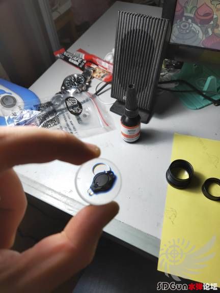

先在凹面镜的凹面中央滴一滴无影胶。如图。注意,不要白天弄,或者紫外线情况下,因为无影胶会受紫外线影响。
将凸面镜悬空于其正上方,慢慢下降,当接触胶水的时候,旋转镜片,利用表面张力,排除胶水内的气泡。这点很重要。

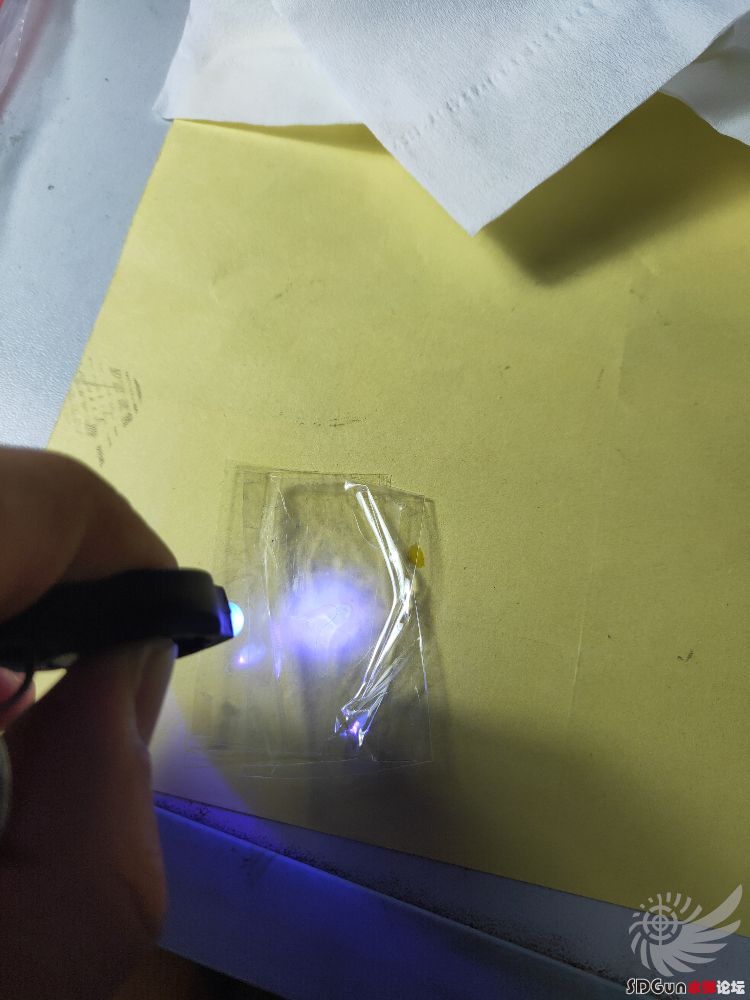

当完全接触且排除气泡后,镜子里一般都有一个金属的镜片拖,利用这个可以确保两个镜子光轴同轴。放进去就行。然后用无影胶送的紫外线灯照射。胶水凝固。很有意思的是,只有夹在玻璃间的会凝固,多余在表面的,不会凝固。所以放心用,结束后擦掉多余的就行。
