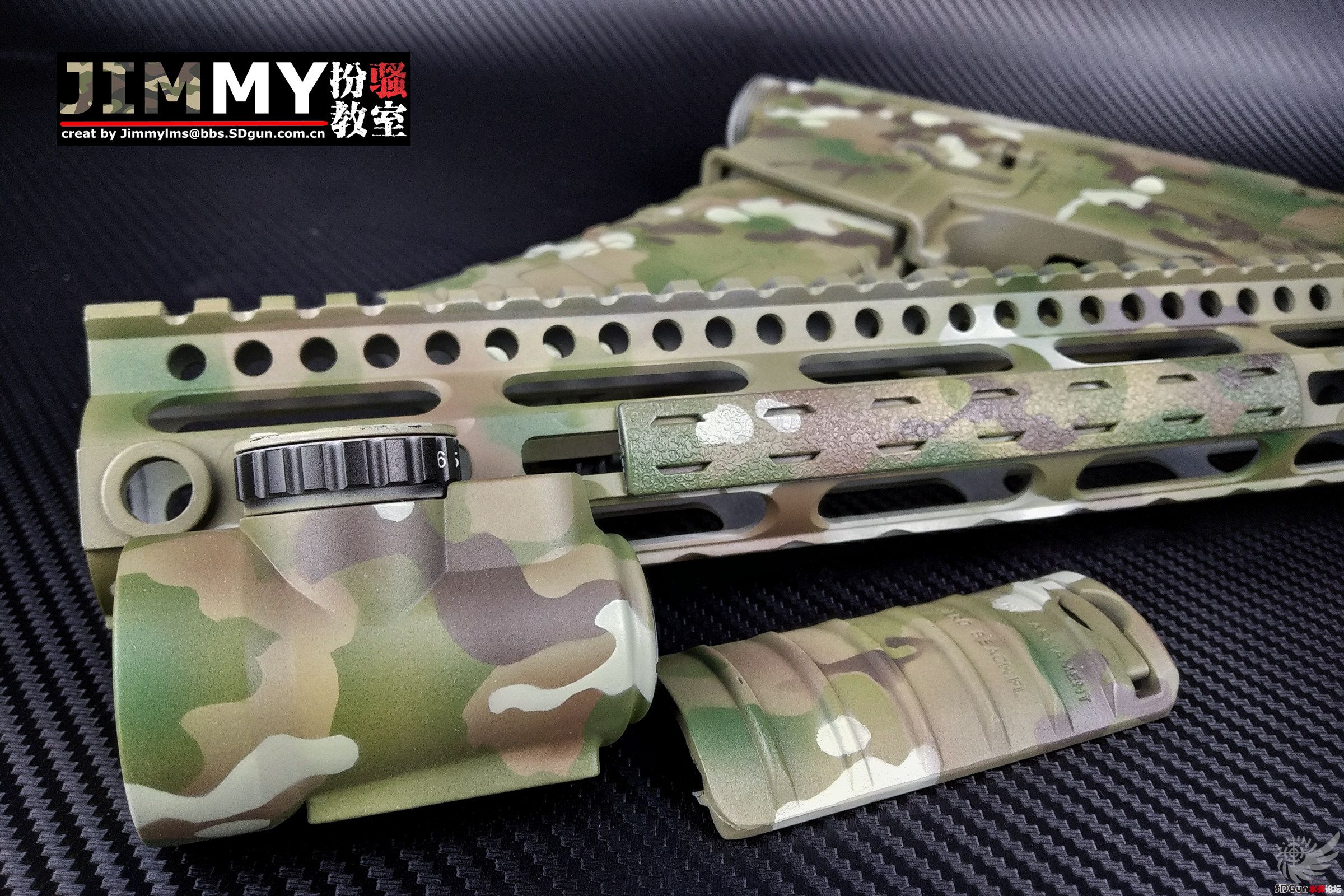

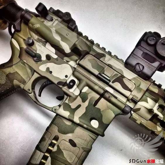

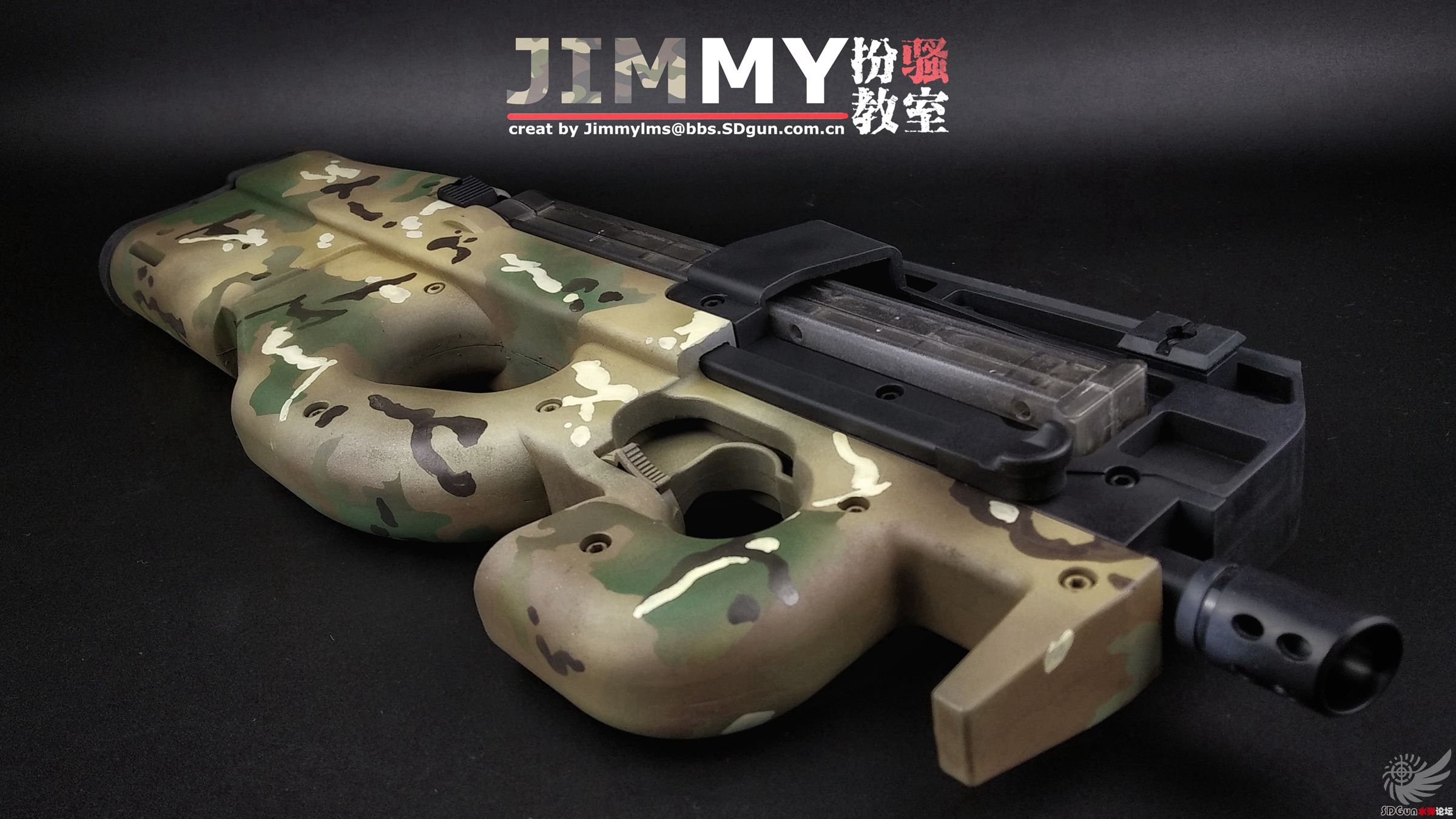

我们常说的MC迷彩,其实是指MulitCam全地形迷彩,由美国Crye Precision公司研制,适用于各种地形,是目前世界上已公开的迷彩图案中综合伪装效果最强的一种。其实MulitCam迷彩是一整个系列的统称,该系列包括:全地形迷彩、荒漠迷彩(ARID)、热带(丛林)迷彩(TROPIC)、雪地迷彩(ALPINE)、暗夜迷彩(BLACK),而全地形迷彩则是通吃除了雪地迷彩以外的整个系列,所以综合的适用性特别强。
其实说那么一大堆不是为了装逼,因为MC全地形和其它单纯靠色块碰撞出来的迷彩不一样,所以是最难喷的,必须先知道它是怎么来的,这样才能更好地喷涂出完美的MC,咱们玩也得认真地玩,不是吗?所以请先记住,全地形=荒漠+丛林(其实本来还有暗夜迷彩,不过这东西真是可有可无的存在,夜里随便穿件深色衣服都是那效果),这公式后面会用得到。

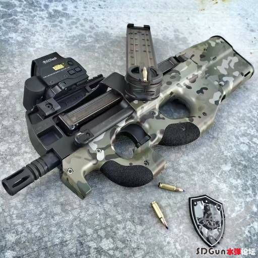

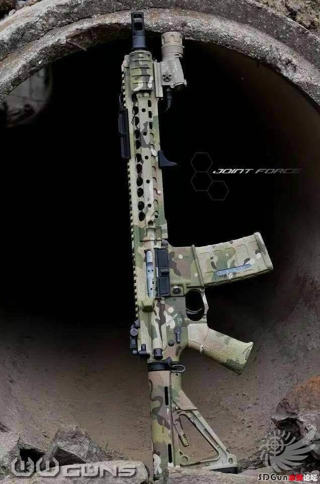

这个好像是MC吧?
这是MC?
还是这个是MC?
这是……
这TM也是MC……
WTF!?

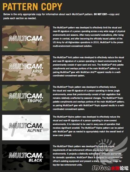

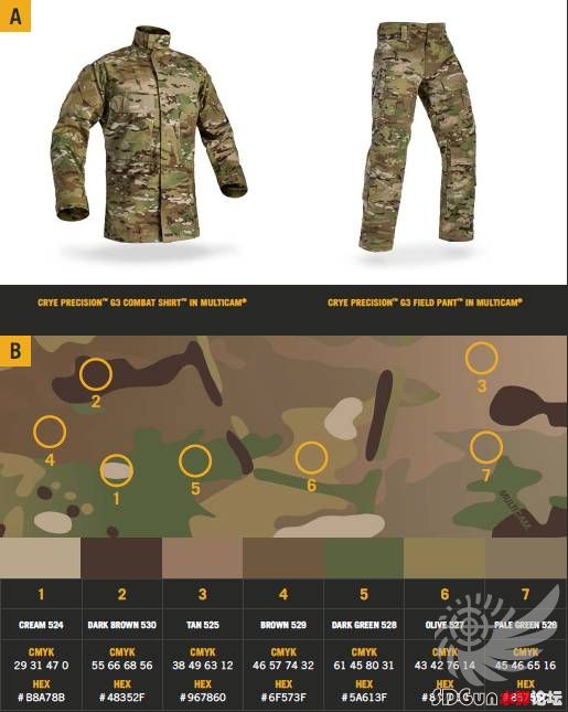

就问你看晕了没?其实除了原品,可能大家手上也没几件正宗的MC全地形的装备(我也没有)。不过不要紧,天下武功出少林,我拿到了CP公司的MulitCam产品指南对照,所谓的玄门正宗来了~哈哈哈哈哈嗝….
《MulitCam产品指南》的目录(感谢我的甲方爸爸:咩 友情提供)
主角出场:

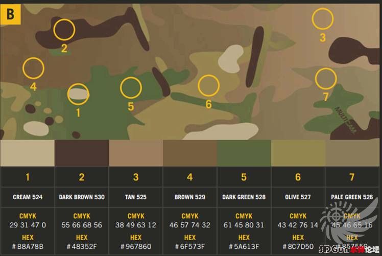

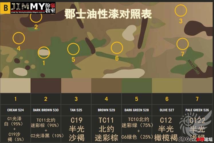

参见上图,整个全地形有7种颜色,分别是:1#奶白、2#深棕、3#浅褐沙、4#棕色、5#深绿、6#橄榄色、7#浅绿色
七种颜色的迷彩,乍一看还是头皮发麻是不?不慌,看jimmy sir慢慢分析:

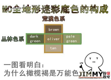

其实这7种颜色可以分为两大部分,分别是:
1、  点缀色块:1#奶白和2#深棕,这两种色不参与色块的碰撞和过渡,所以可以最后完工前再独立上色。
2、  底色层:底色层是MC喷涂的难点所在。为什么全地形=荒漠+丛林?原因就在这里面了,我们把底色层分析一下,其实这里面包括了(1)荒漠色系:3#浅褐沙、6#橄榄色、4#棕色;和(2)丛林色系:5#深绿、6#橄榄色、7#浅绿色。乍一看底色层的过渡真的挺伤神的,但分析下来,MC全地形的底色之所以可以从一端的深绿过渡到另一端的深棕而毫无违和感,关键在于一种同时存在于荒漠色系和丛林色系的颜色:6#橄榄色!所以在MC全地形迷彩中,橄榄色是作为基础色(底色)使用,而且在整个底色层喷涂完以后,觉得哪里的过渡不自然,都可以用橄榄色喷上去补救,所以橄榄色是万能色。

1、漆号的选择:我自己选的郡士油性漆色号,供大家参考:抱歉这次没有田宫喷罐的色号,因为喷罐的容错性比较低,所以我太不建议用喷罐(除非是涂鸦高手)。

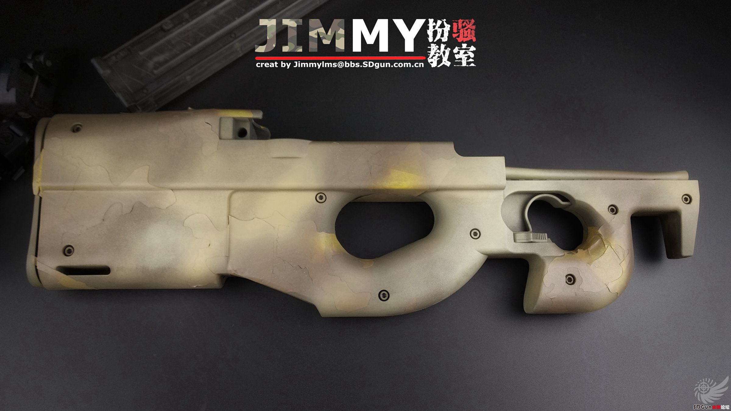

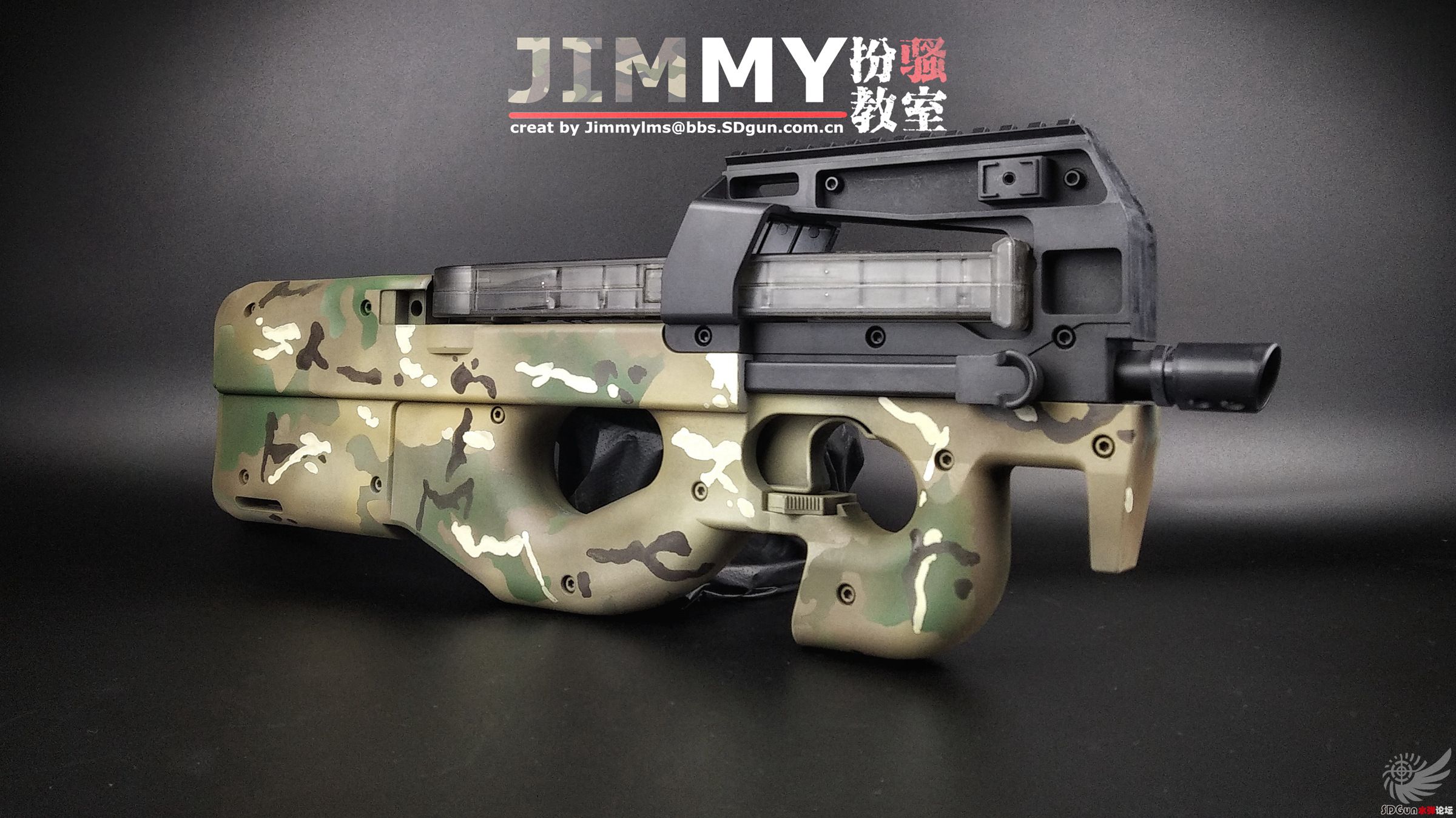

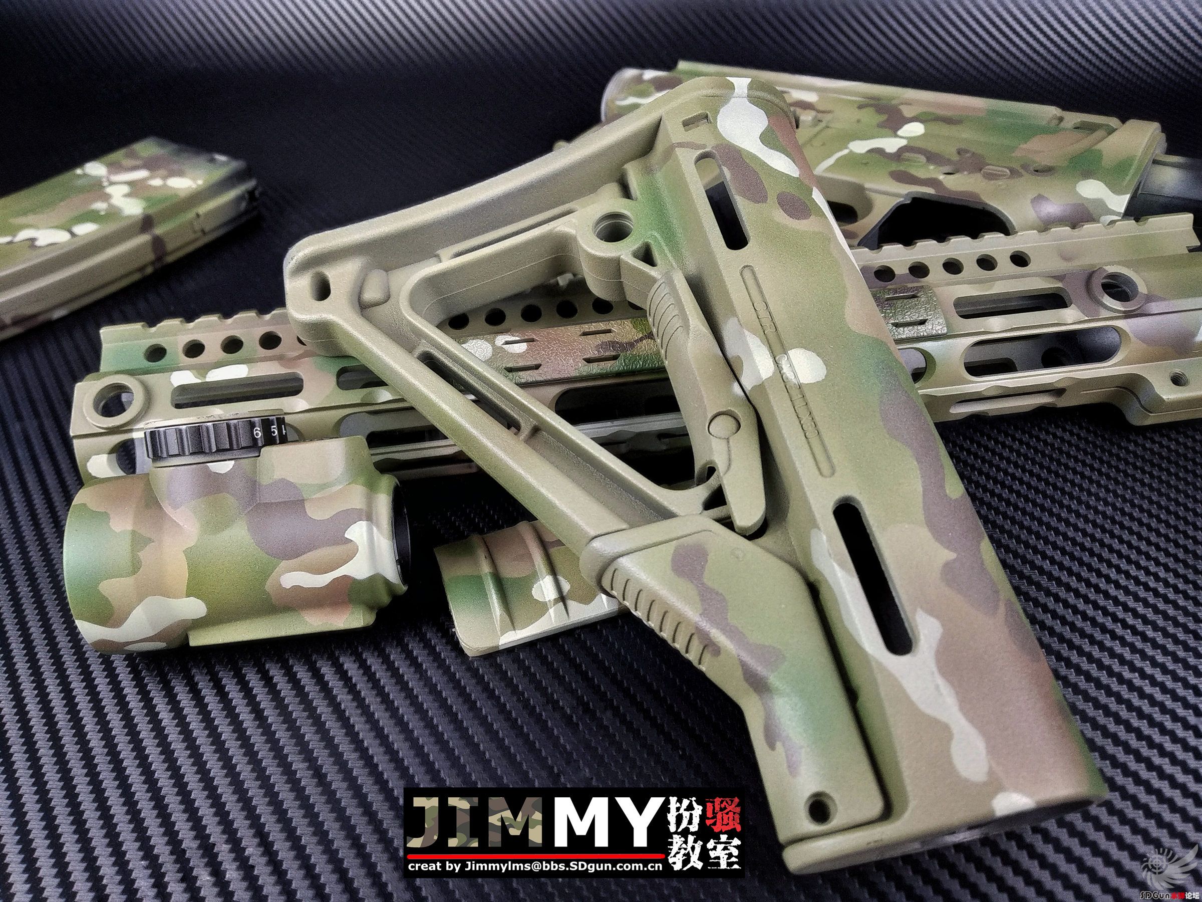

2、  MC底色层的喷涂:

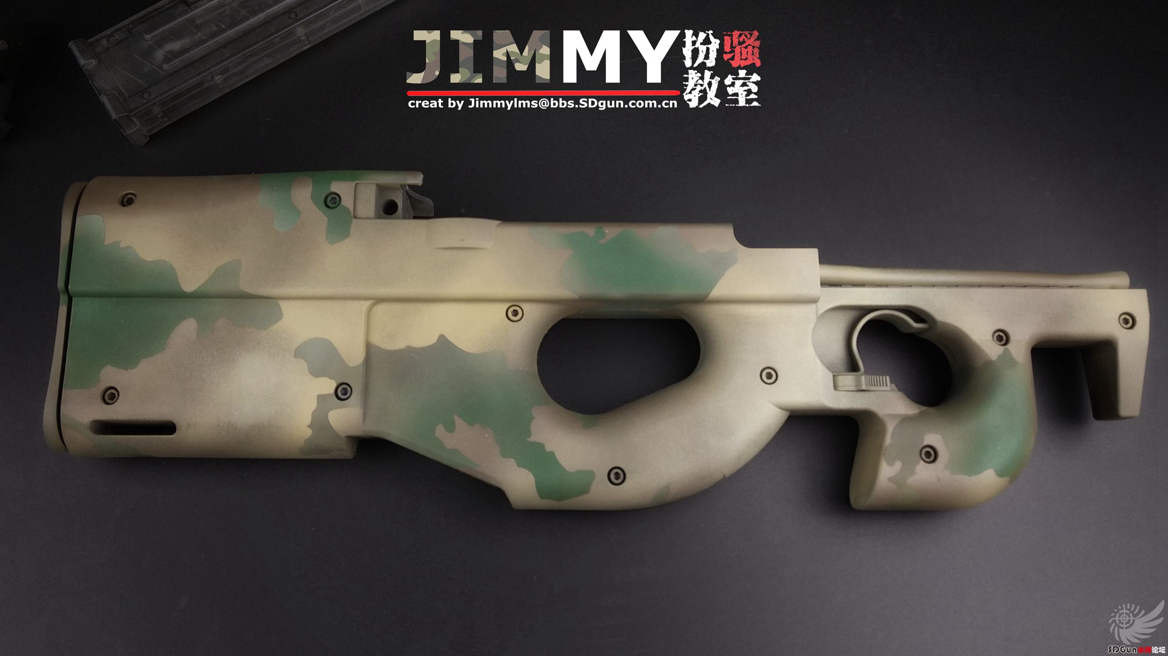

(1)    全身喷涂万能色:橄榄褐

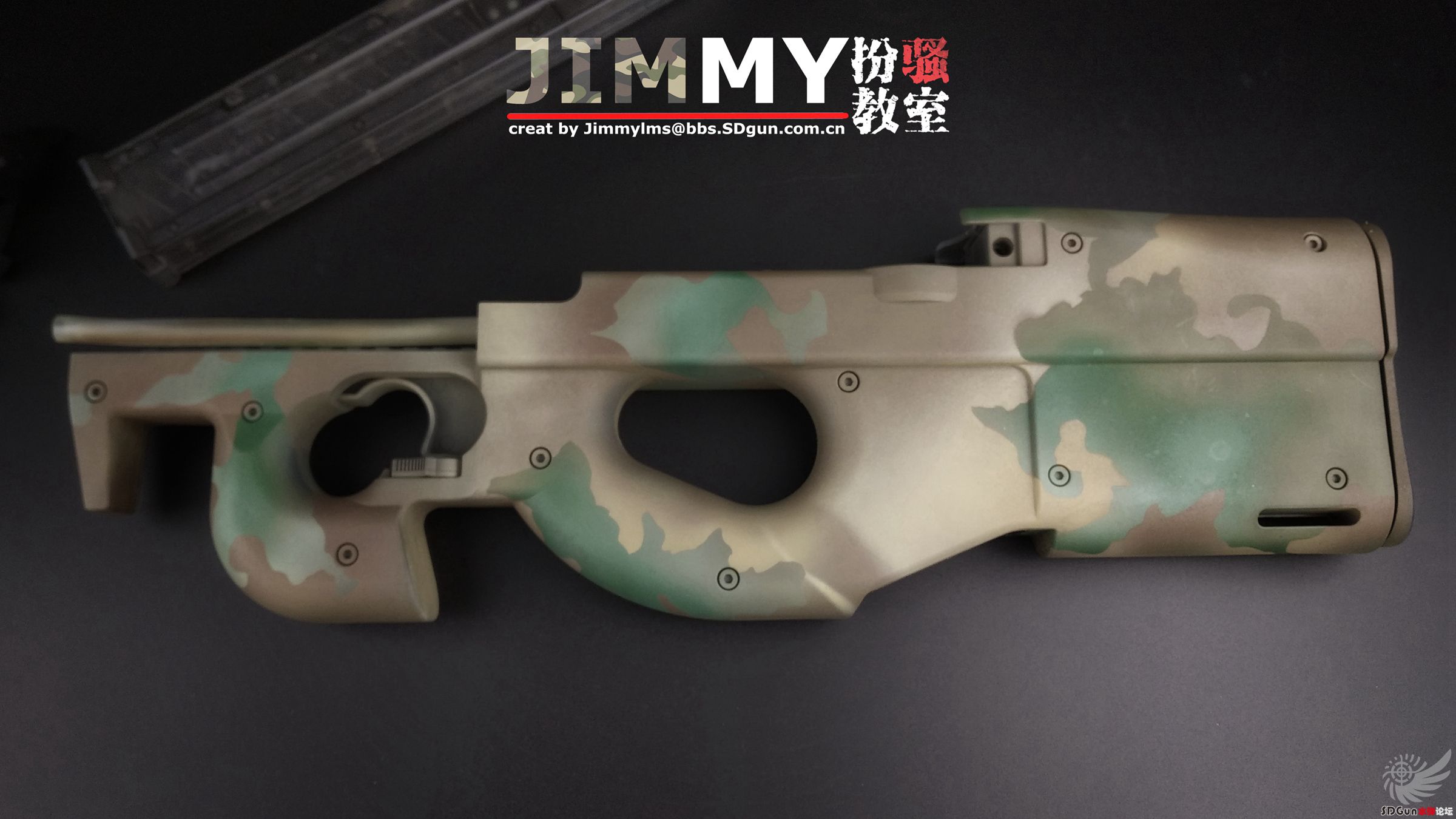

(2)    随机喷涂深绿色块和浅绿色块,注意深绿和浅绿之间要有橄榄褐自然过渡,(下图我做得也不算好,不过在后面的工序可以直用橄榄褐喷在深绿和浅绿之间补救)。提示一下,先喷绿色的丛林色系,最后成品的颜色就会偏向荒漠色系。即,如果你希望你的成品偏向丛林色系的话,这一步应该先喷荒漠色系(即先喷深棕和浅棕)。

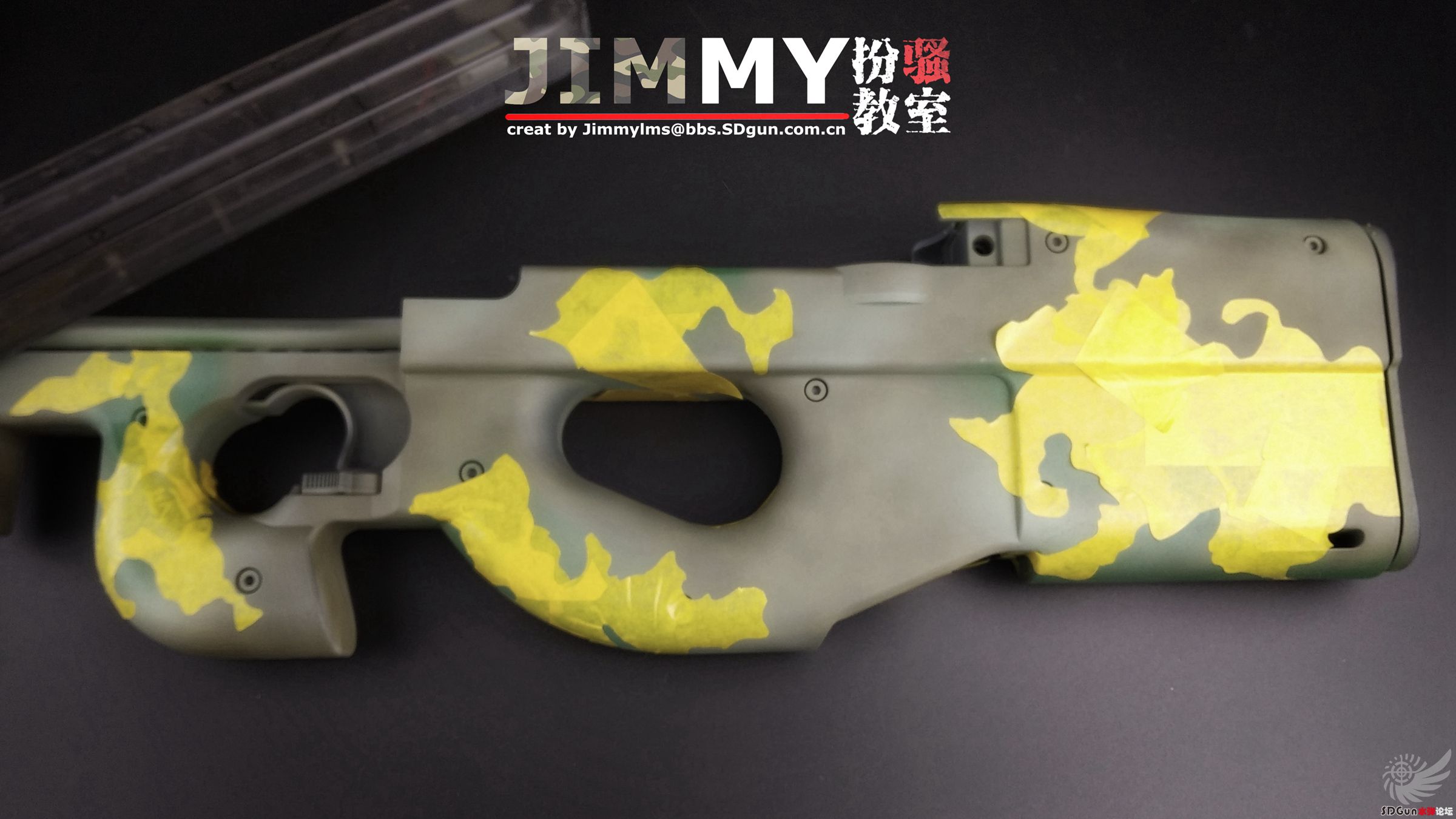

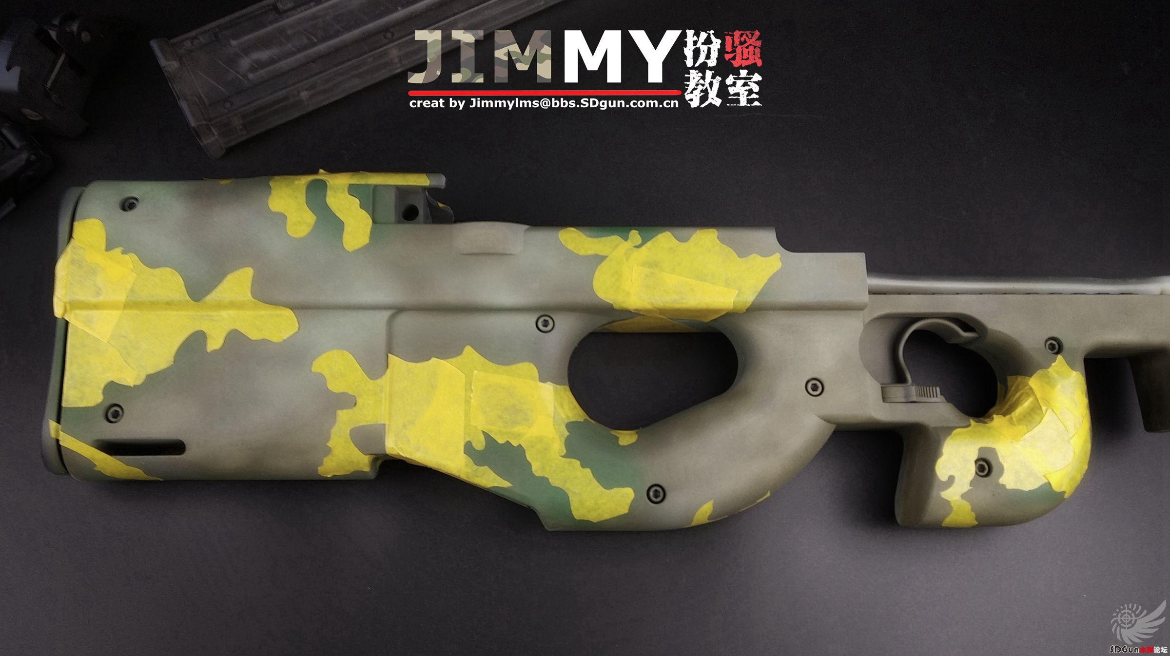

(3)    在已喷绿色的位置用遮盖纸遮盖。注意遮盖的位置最好能横跨已喷涂的三种颜色。
(4)遮盖好以后,按(2)步的方法将荒漠色系喷上去,注意自然过渡!
(5)将遮盖纸揭开,整个底漆层就差不多完成了,然后你需要拿着亲爱的万能橄榄褐,看着哪里的过渡不自然就补喷一下,尽量使整个底色层过渡自然。注意,所谓过渡自然只是在同色系内部三种颜色过渡,在色系之间的不自然过渡是可以无视的(比如深绿和深棕之间,不用刻意过渡)

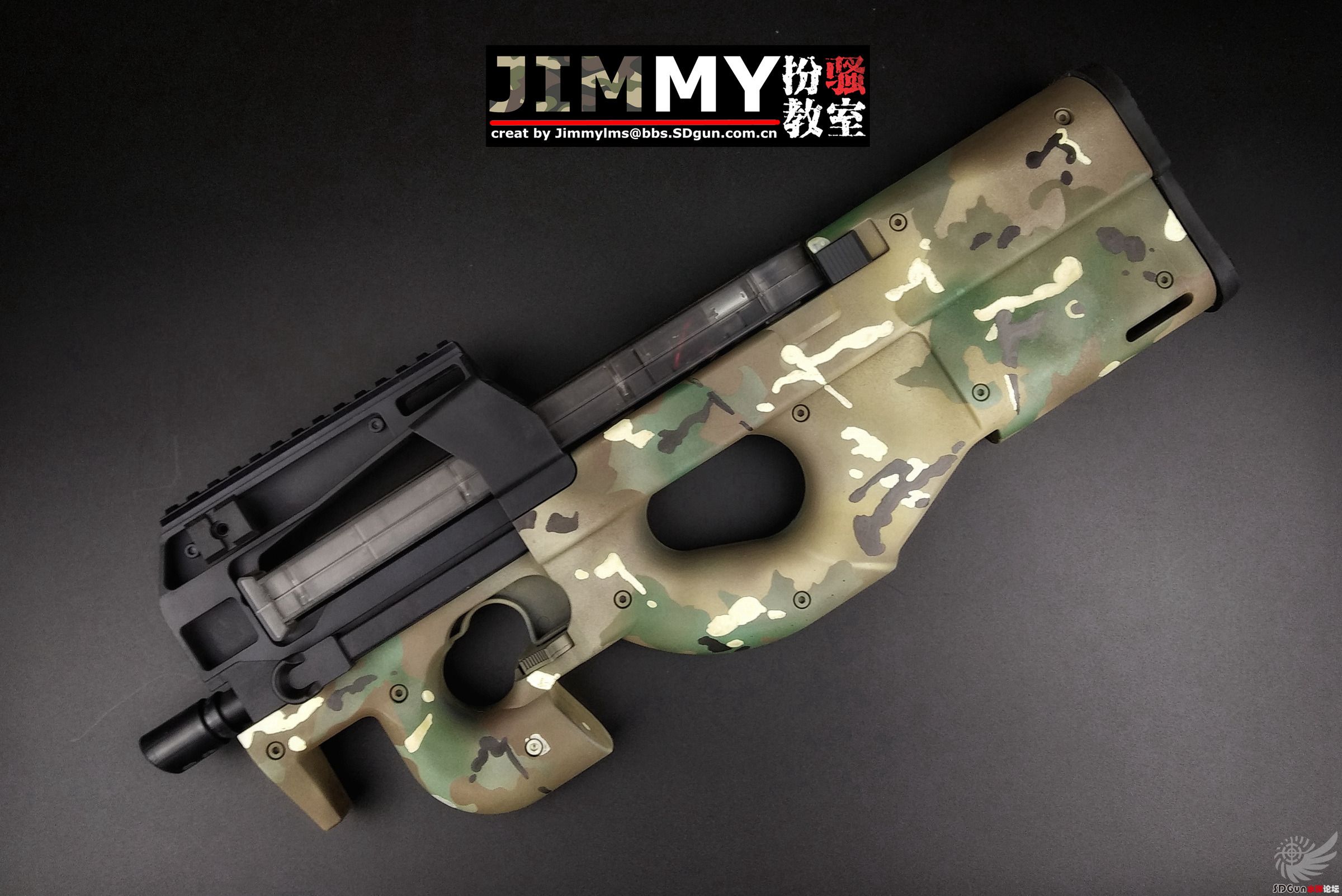

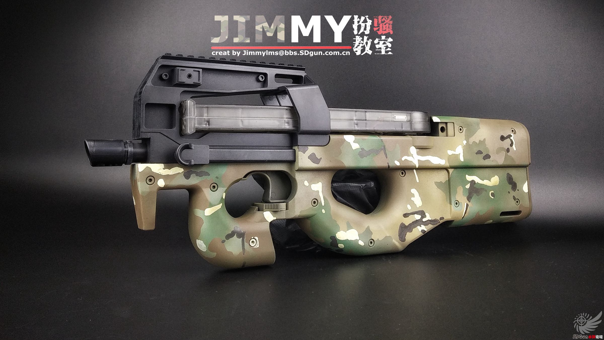

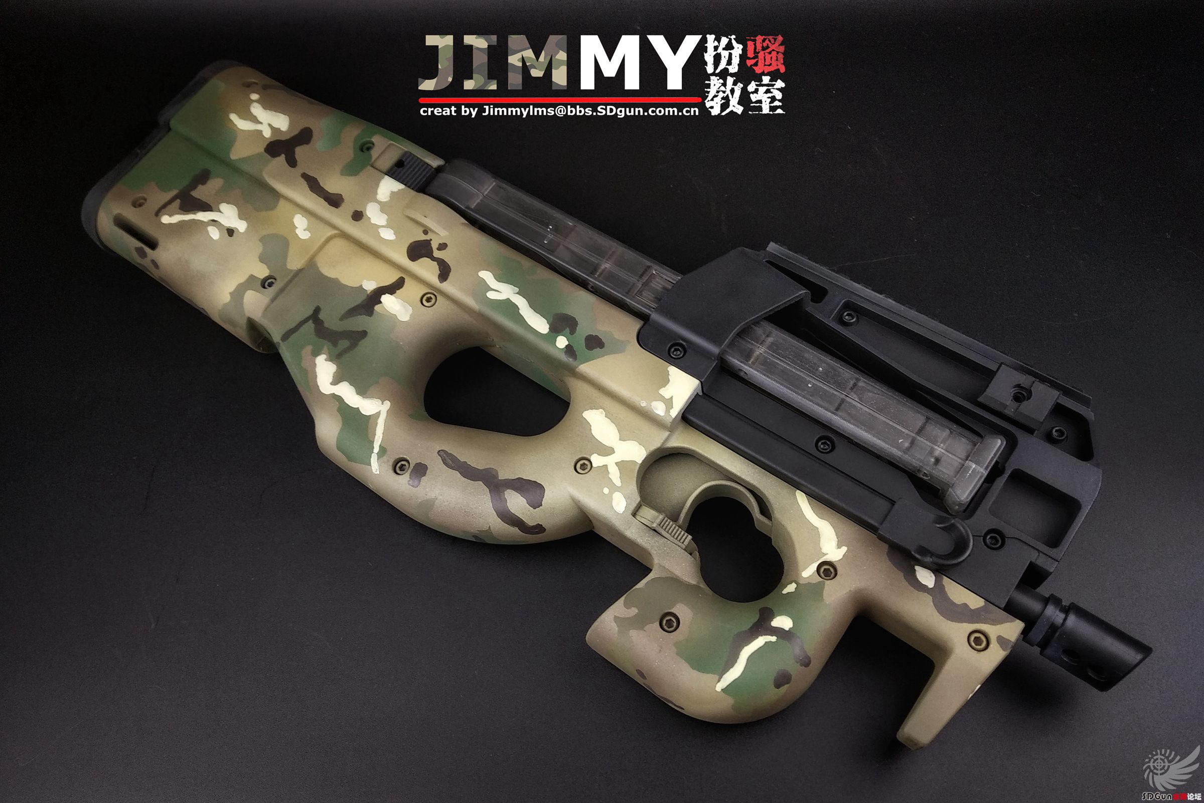

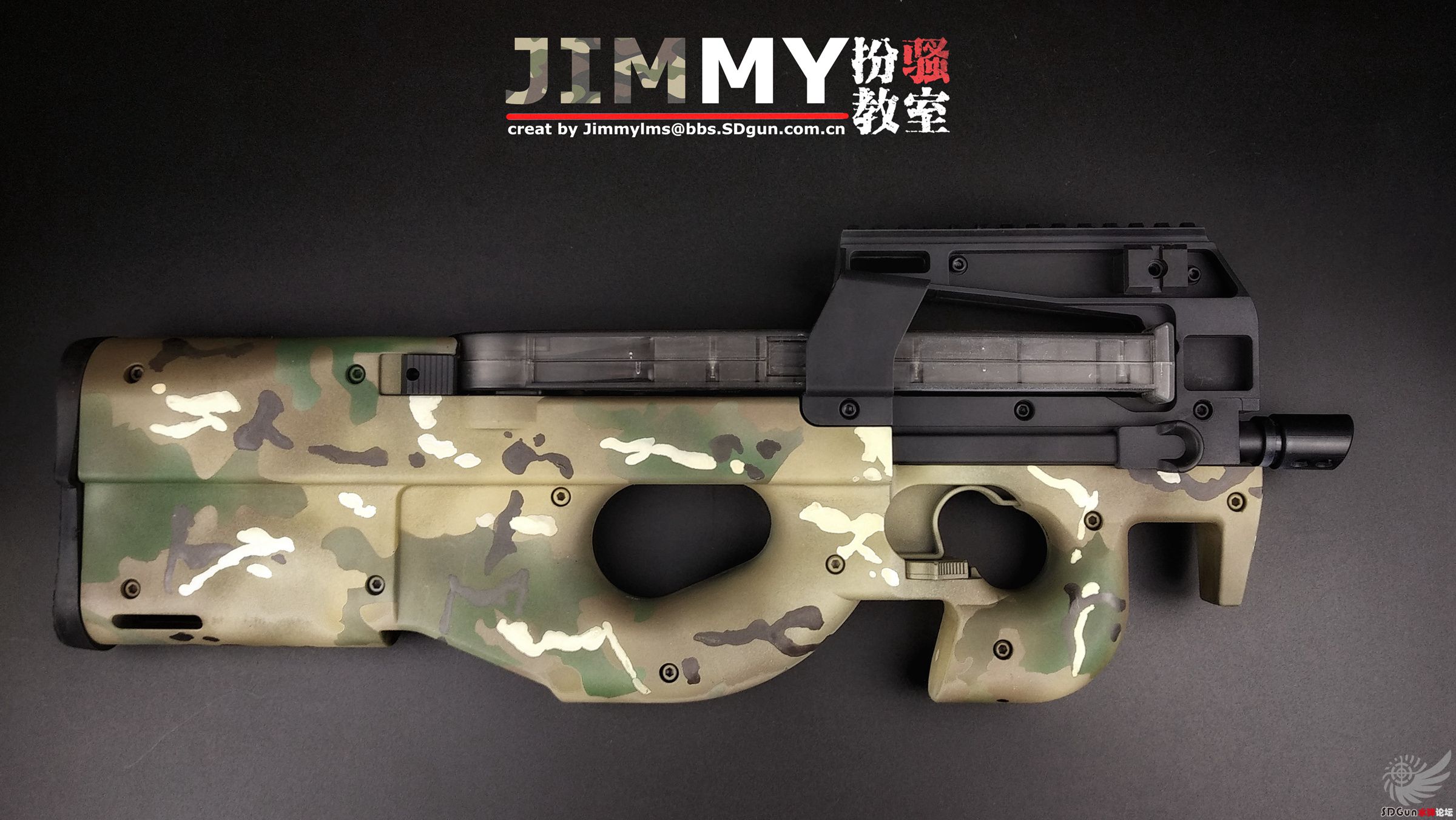

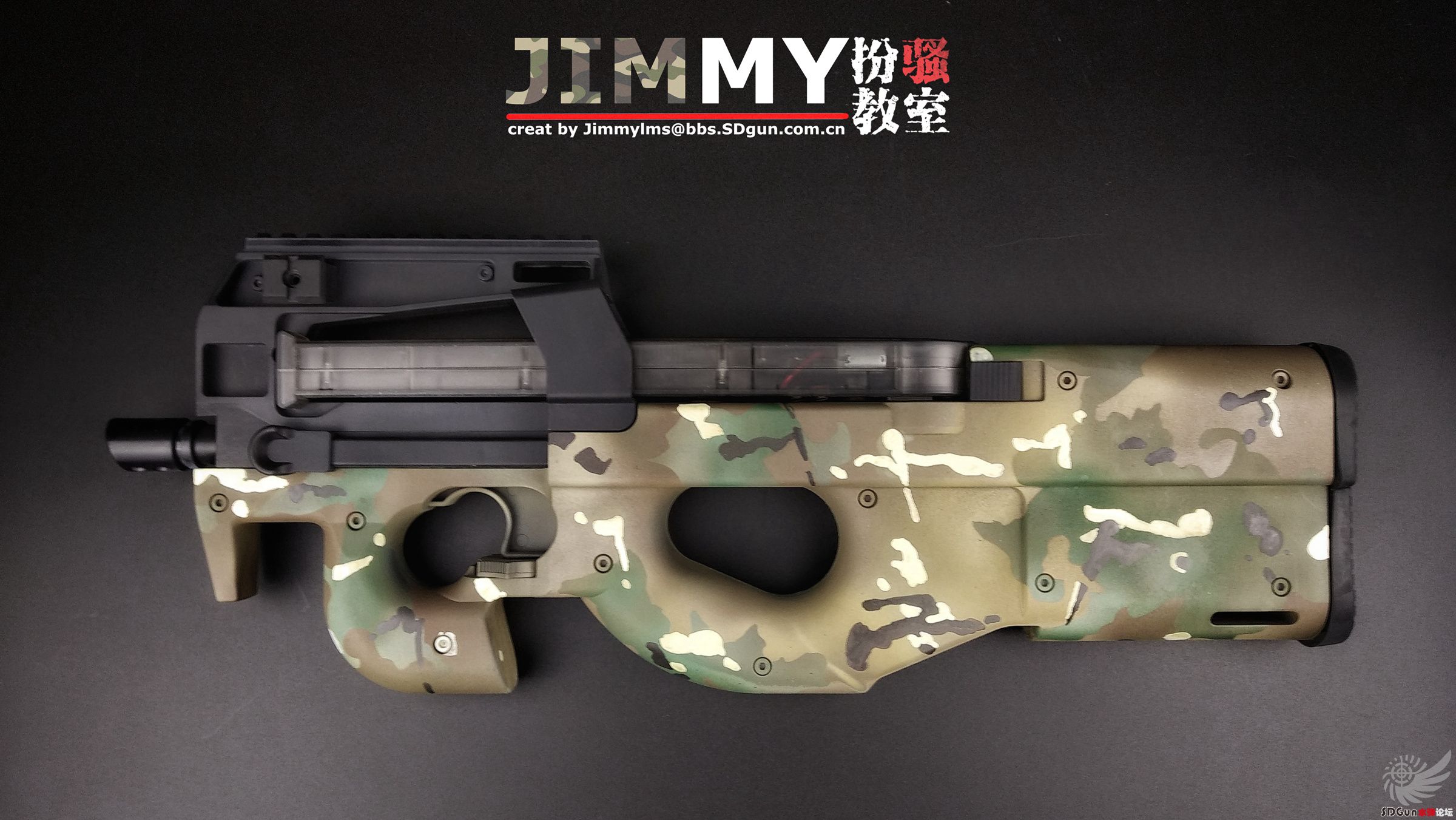

(6) 最后一步,把点缀色块涂上去,图案最好完全参照原品。这一步有两个选择:1.刻好遮盖纸,用漏喷法;2.手涂。懒癌晚期的我当然选择2了~~
然后最后喷一层消光,这就是你们看到的成品了。
----我是分割线----
后记
其实MC全地形的喷涂工序并不会比其它彩迷复杂,关键在于理解底层色的过渡和碰撞,还有最后的点缀色块参照原品的图案,只要做好这两步工作,你的MC迷彩基本就能轻松达到“复刻”的级别了。
