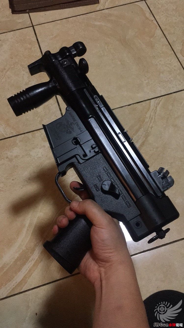

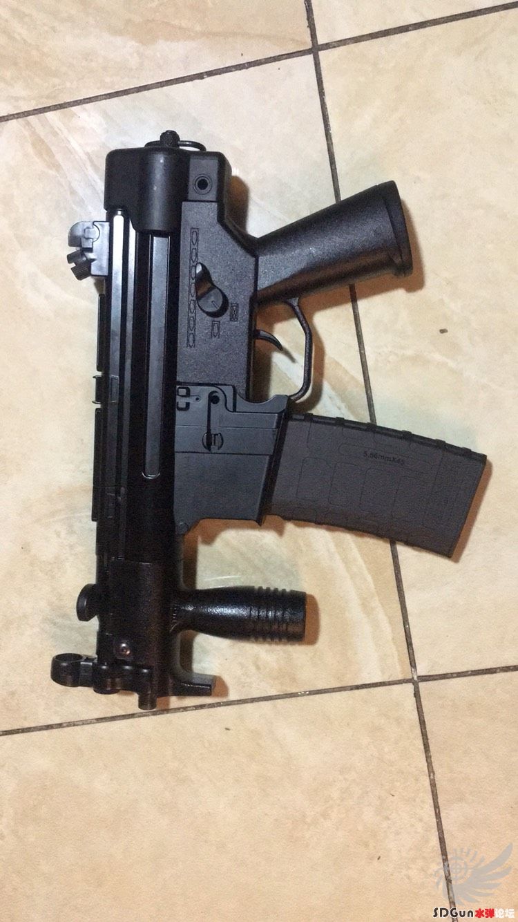

好了废话不多说先看看完成效果图!
要想玩就要玩出点不一样的!是否讨厌过小灰弹夹供弹不畅?是否觉得弹夹不够持续输出?是否想过给你的mp5k换电机,但苦于设计不争气?来我通通满足你!一把插AR弹夹的mp5k!!!

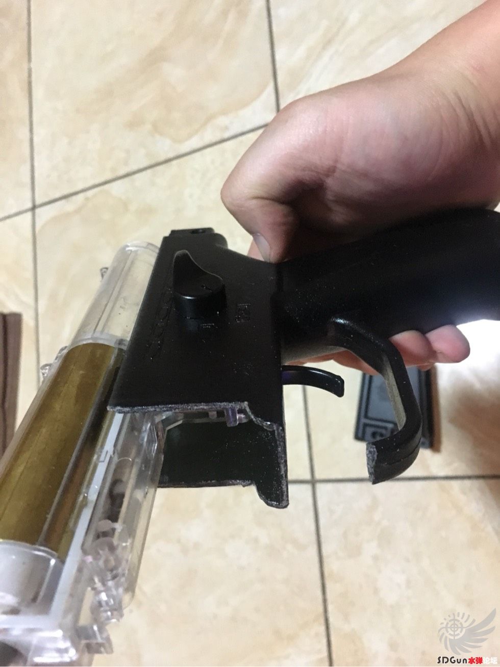

步骤一!
取下弹AR夹井,我用的是锯子,然后用模型钳和砂纸一点一点打磨。如图取法看清楚位置,一定注意要保留弹夹释放和内部的弹夹触电片那一层!
步骤二!
切割下机夹,首先千万不要盲目的随便切,这个时候要把下机夹插入波箱,观察三通与切下来的AR弹夹井的位置!这一步千万不要一次直接切到位!留点余量,用模型钳和砂纸打磨。建议用三通位置来确定切的位置,一定先用铅笔勾出来!感觉是会骗人的!

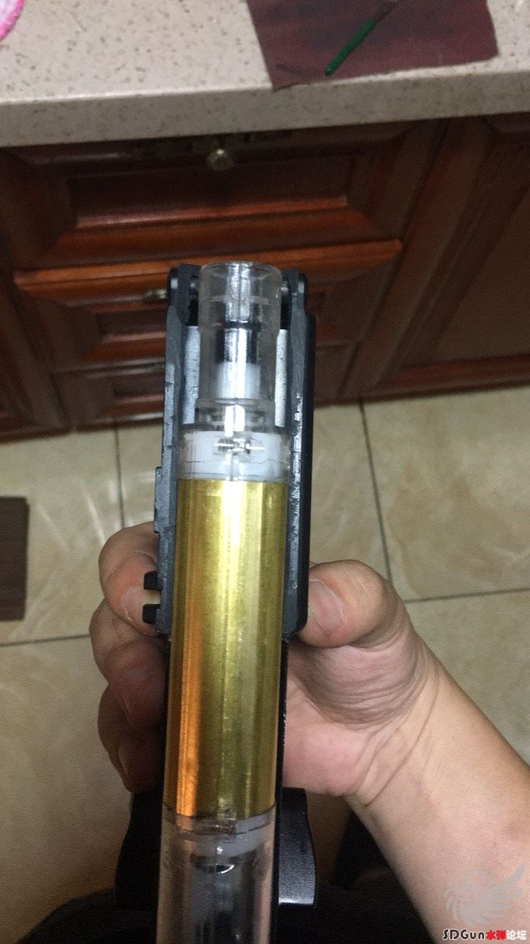

步骤三!
细致打磨,减小余量,让弹夹井与mp5k贴合更紧密!这一步一定是慢工出细活,心急吃不了热豆腐,注意一定要以三通位置作为合模的标准!
步骤四!
加入上机夹一起检查合壳子情况!剩下的就是各种模型泥土或者AB胶开粘!之后摆摆造型,前端固定在上机夹那颗螺丝找根长点的就好了!快来围观一下吧!
