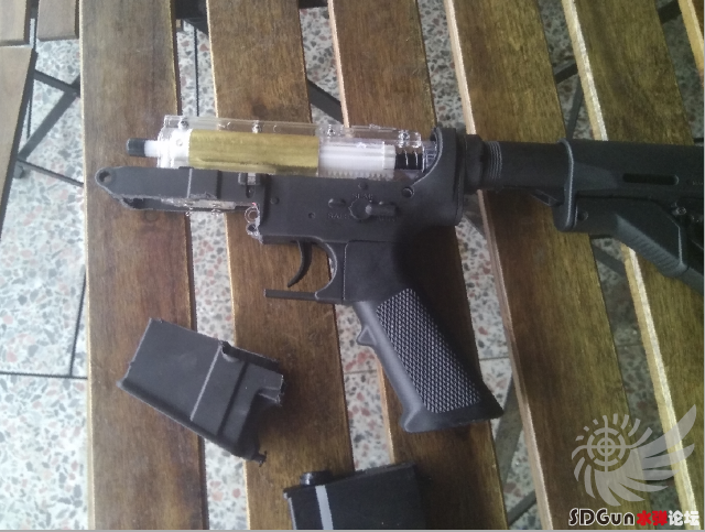

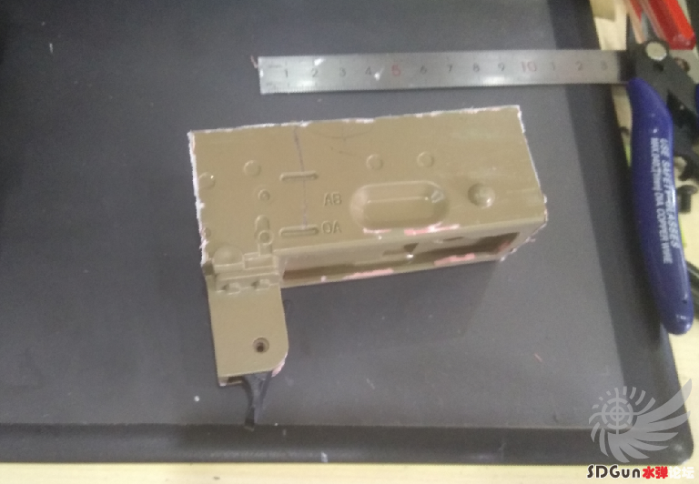

我真是闲着没事干了。找了点有挑战性的改装。游戏里感觉还不错。那就来一把。
魔改MK47,这东西真枪就是民用单发。但是呢J8波箱没有单发,所以用J9了。不过吃鸡里还有二连点,实际没有的。
用到的东西。
主要用J9主体,换托,换15寸鱼骨,15寸凹凸管,火帽。
一个论坛35收来的AK74u机匣,和两个AK弹夹。
当然尼龙巨硬,得用钢锯,热切刀,电磨器才能搞定。
下面是制作过程了。。
反正就是切切切,但是切坏一点就废了。
首先给火帽烤蓝

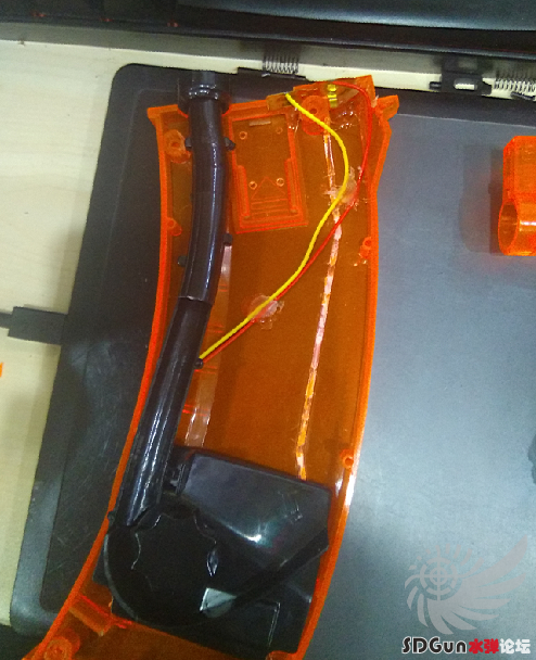

这个是M4弹夹内部。拆下来。

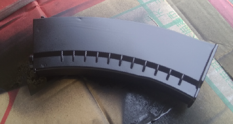

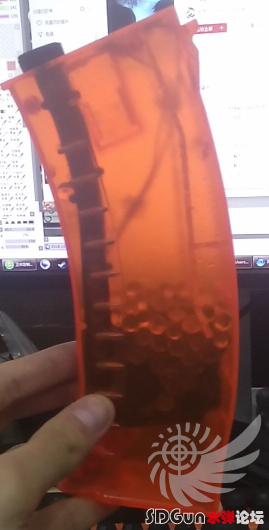

74u原厂弹夹,橙色,方便看清楚。
照着切就行了。
装进去切掉一点供弹管,热熔胶固定

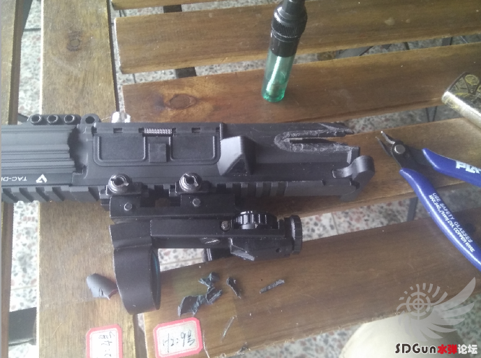

固定触点。用切下来的碎屑找个大片的固定。
AK74u弹夹井,已经从机匣上切下来了,大约切一下。
然后找好位置,切到这种成度
然后开始切J9机匣。机匣太厚了,热切刀都搞不定,上钢锯搞定,砂纸打磨干净。
MK47是没有排障扭的,切掉。
AB胶水粘上弹夹井,排障扭缺口用东西糊上。
为了还原,这里弹夹释放扭加长一节。加长后用弹夹一敲弹夹就掉了。
弹夹释放扭加长
弹夹释放扭加长

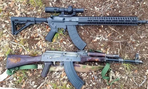

放一张原图做对比。可能还是有细微差别。时间多,慢慢修正。
