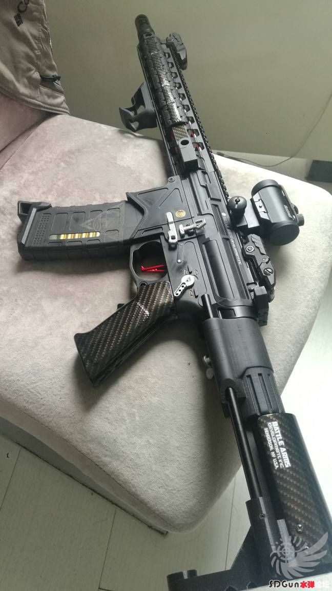

以下是成品图
—————————我是分割线——————————

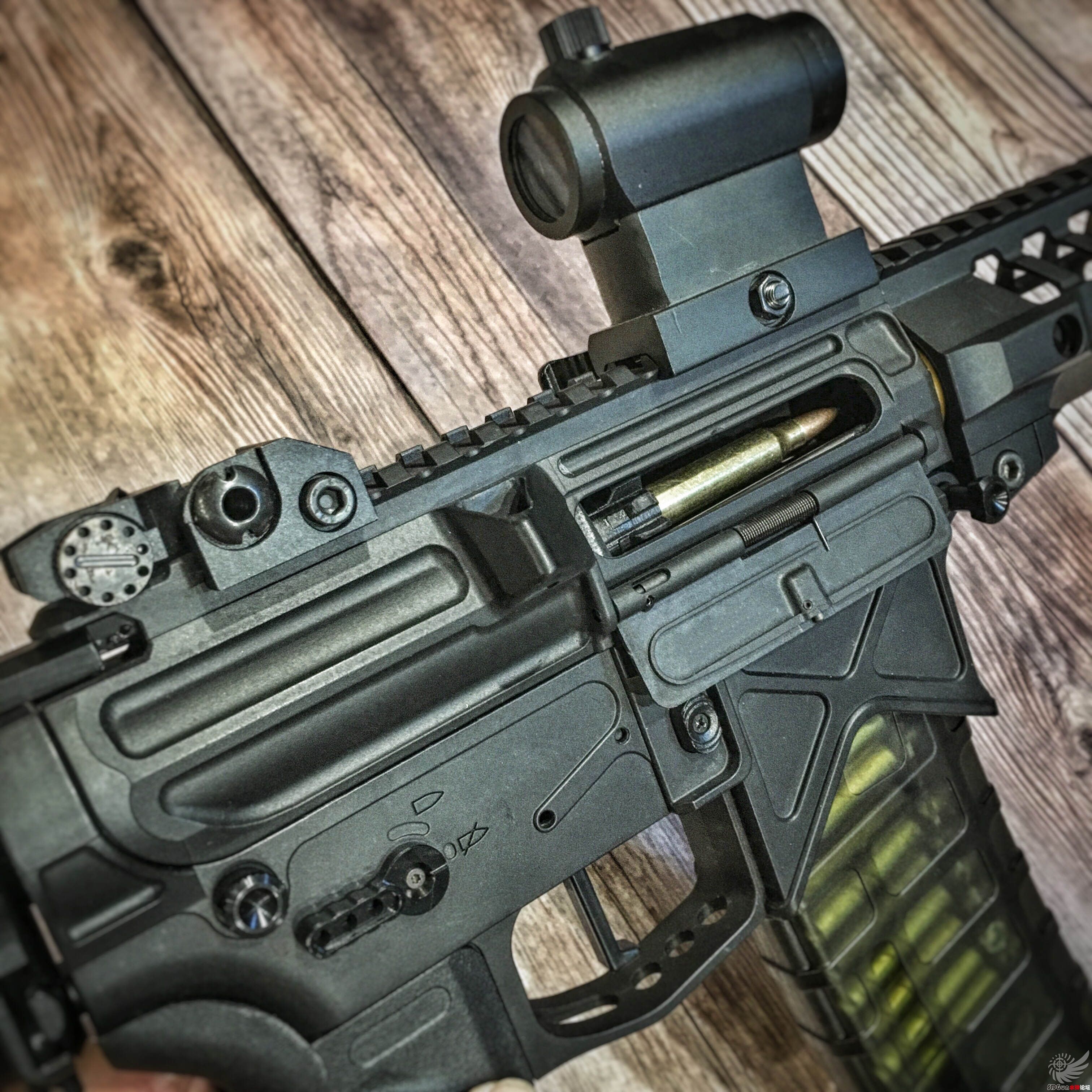

第一步:安装空挂套件及下波壳
由于BD556机匣网球拍位置没开口,需手动破壳并安装释放组件
如图红线部分对FB下波壳进行切割,并安装进下机匣(或者直接用Lipton家的假组套件更省事)
如图对部件进行安装,应该比较清晰,主要是各零件公差打磨
拉机柄部分由于原补件材质原因非常容易断,不知道哪里找来一根3mm不锈钢细管,直接用原子灰封上了还有最重要的,把原内管轨道更换为金属弹壳,具体操作可以参考@pkusiner大佬的帖子:http://bbs.sdgun.com.cn/forum.php?mod=viewthread&tid=74479
也挺简单的,我截的内管长大概11.4cm,我没有AB补土,直接用401涂在内管内部(可以多涂点,胶水有张力不溢出为佳),把弹壳按上去,一会就固定住了,然后弹头朝下,放一晚上就完成OK了
比较花心思的是抛壳窗部分的处理,打印件真的让人又爱又恨,我是把表面打磨光滑后上底漆,干了直接喷三和钻石金,干透了用锉刀磨出一些酷酷的划痕,再用手套造旧大法边角位划痕处抚摸一层亚光黑,最后喷一层光油,干透再局部随意喷上郡士消光,这样油油的又不会太亮,看起来像摸了层枪油,出来的感觉个人还是比较满意

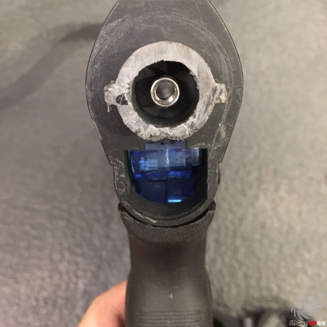

第二步:安装折叠托芯转换
机匣尾巴切割至1.5cm左右,保险起见可以保留长一些,逐渐打磨至合适并安装拉帽(556机匣是真的硬,切了半天还是狗啃效果)
上图部件按照从左到右顺序安装到机匣尾巴上,用附带的长螺丝连接拉帽固定
然后上托芯和后托,该折叠转接支持烈焰托芯、L托托芯、战斧托芯,不适合Xpower托芯

至此,你的AR就可以自由拆卸折叠了,你甚至可以把它放进一个长宽30cm的收纳袋(包)里。
