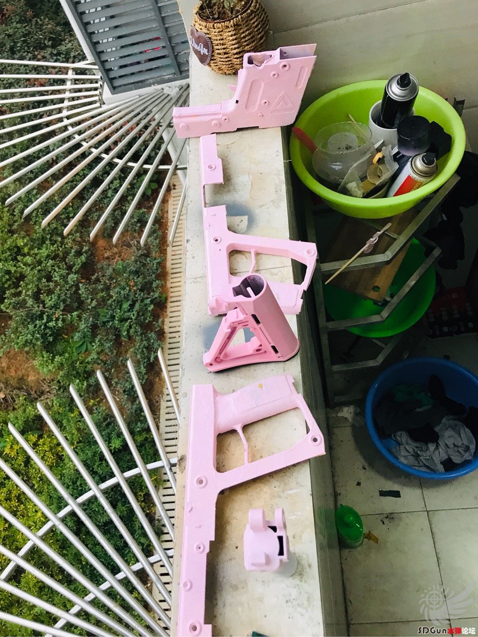

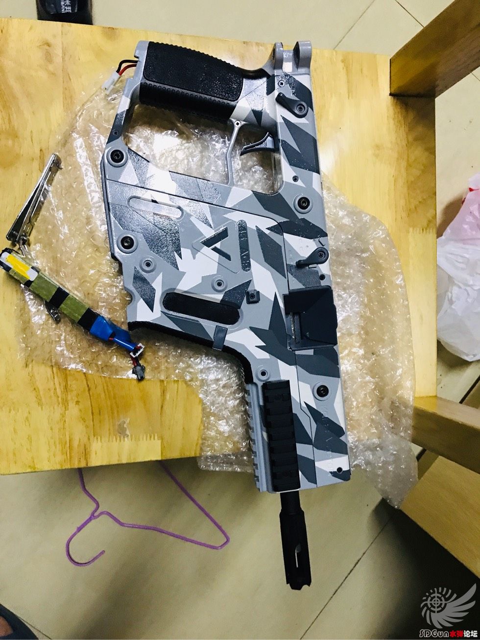

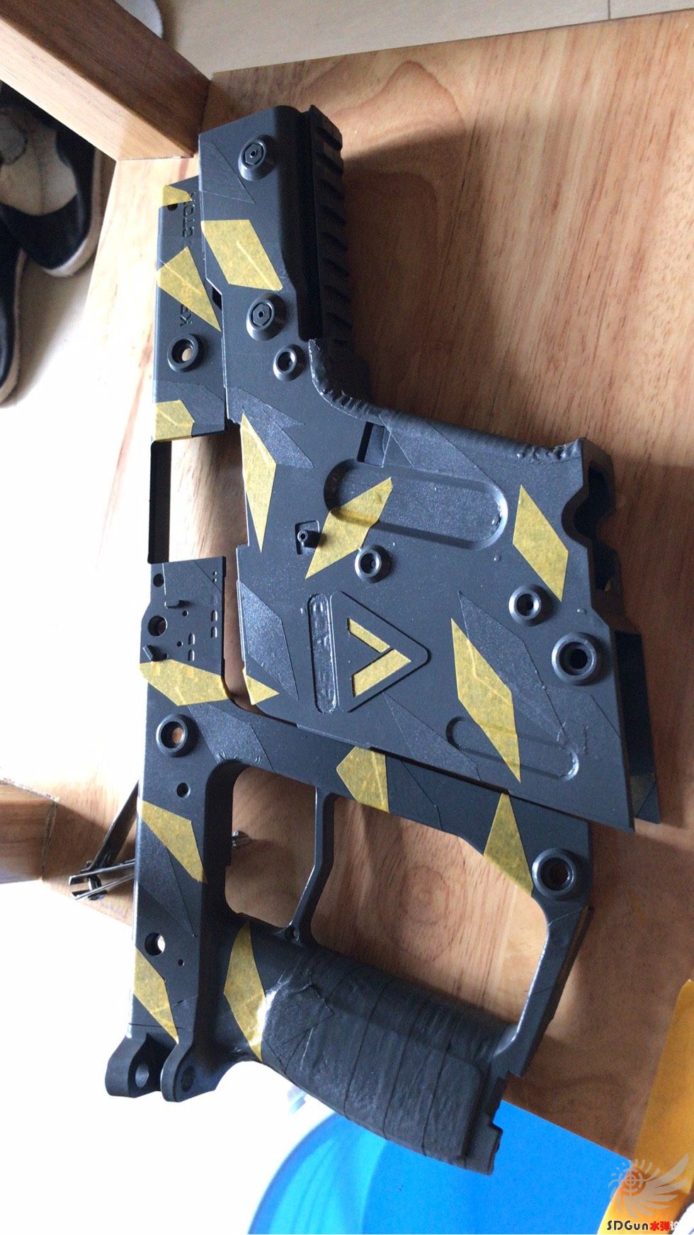

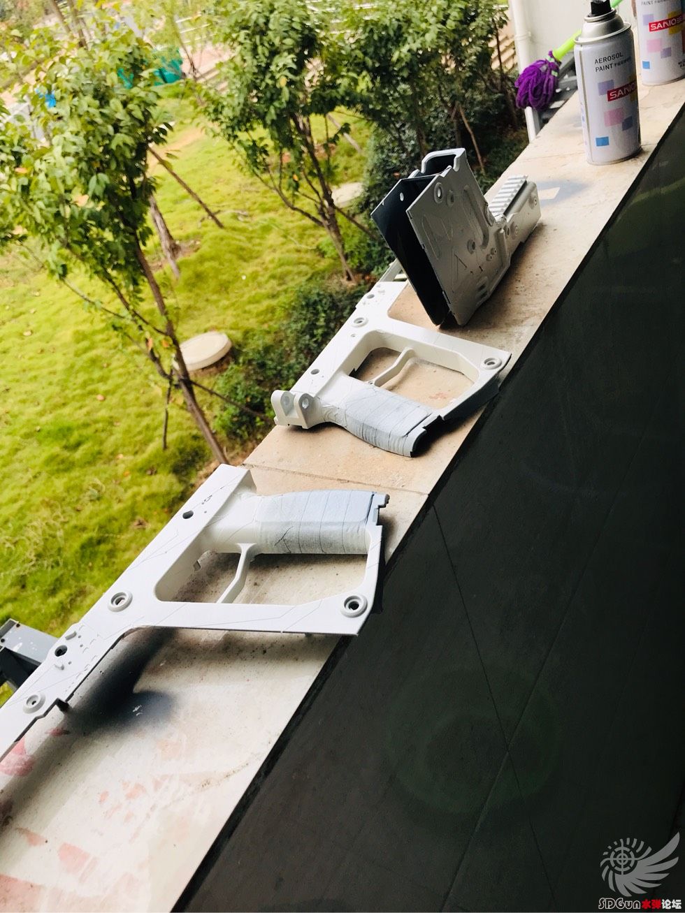

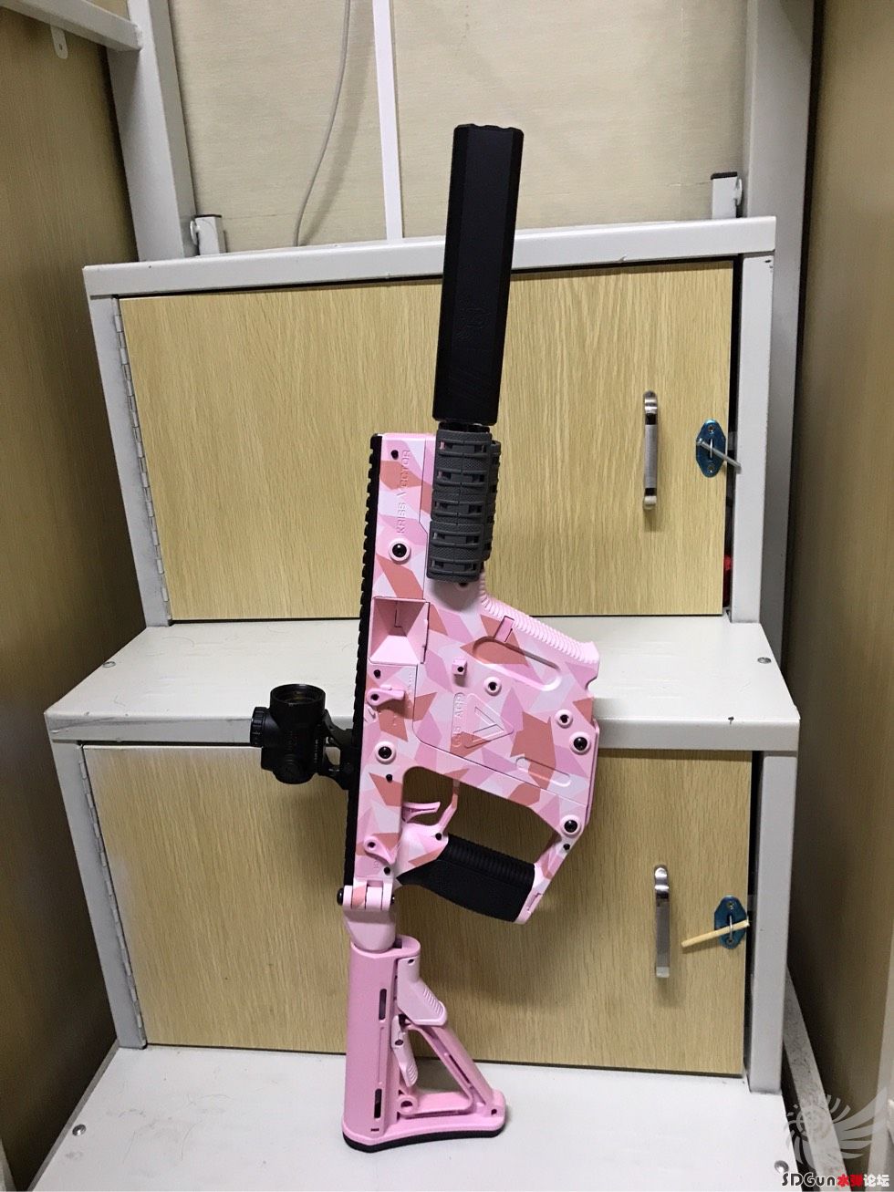

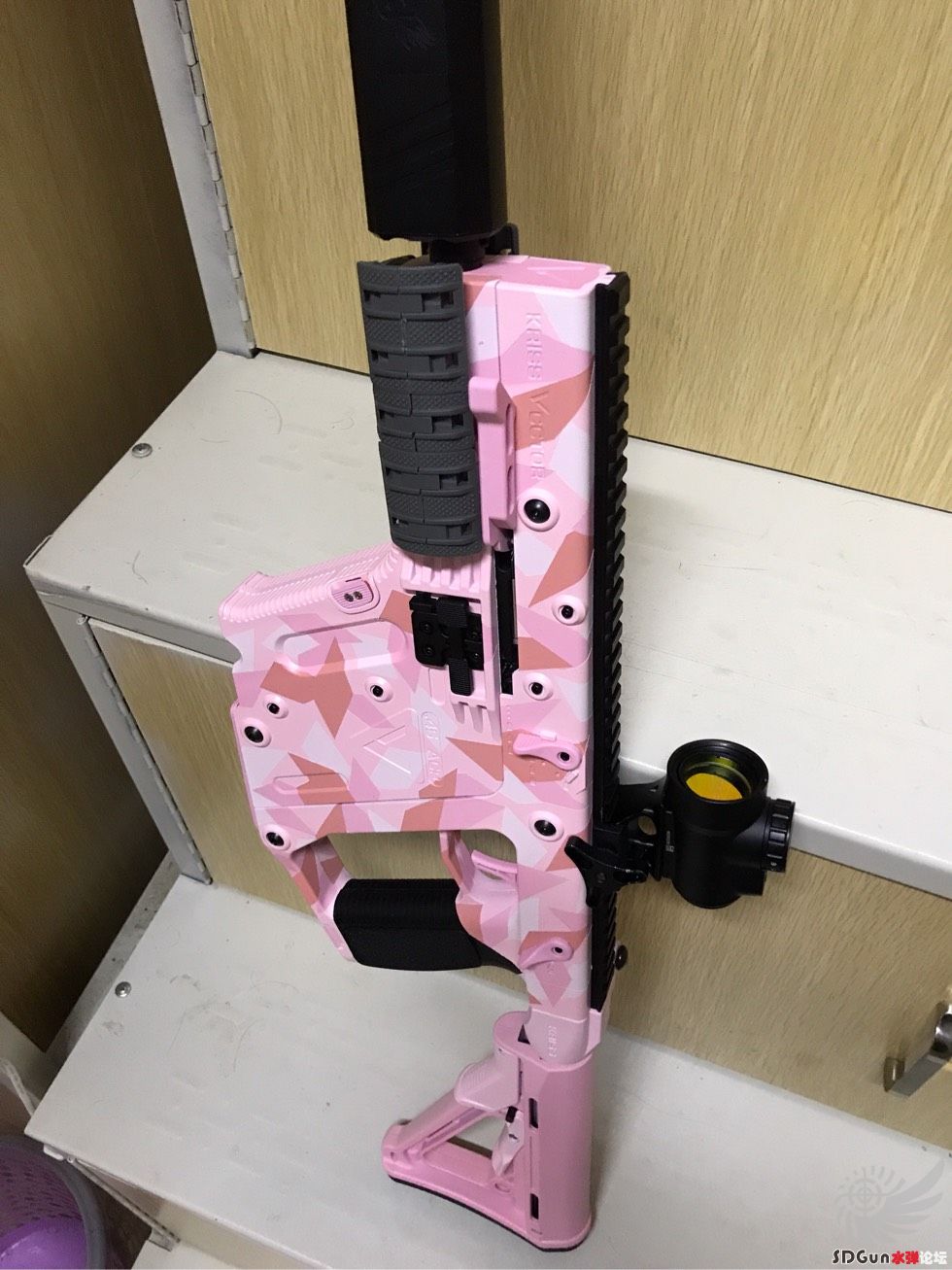

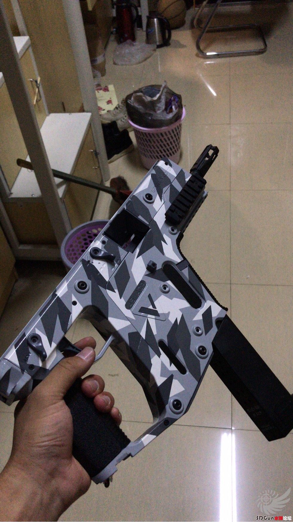

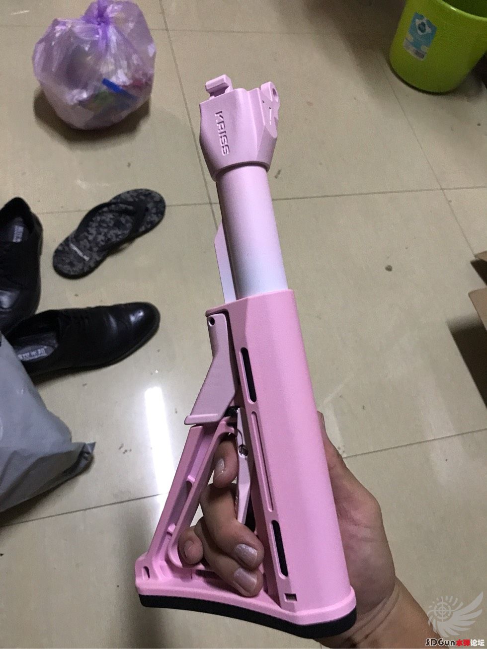

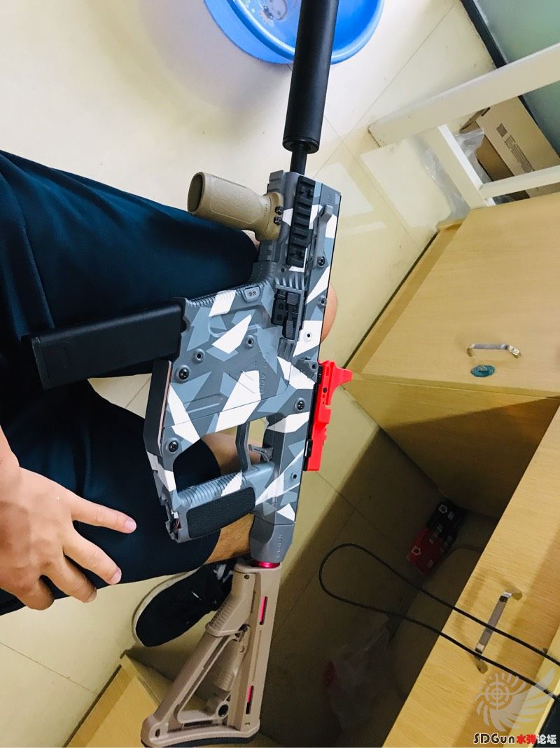

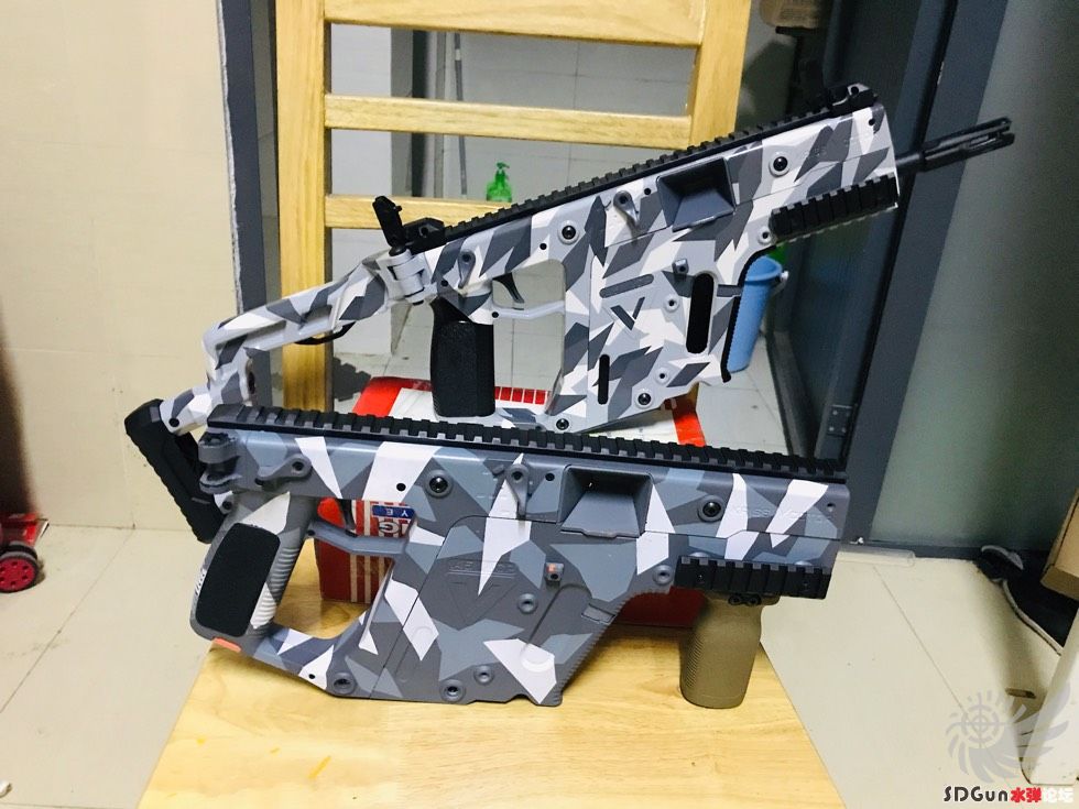

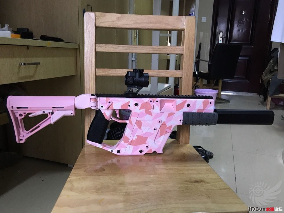

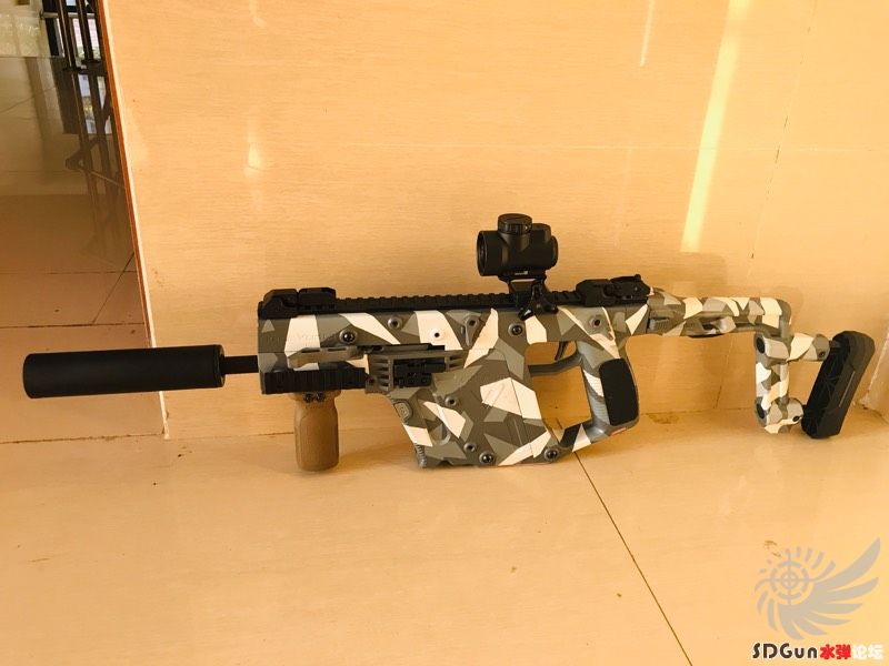

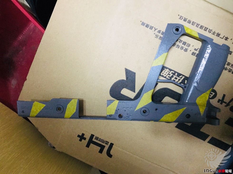

哎,先发图再讲解。
嗯,从新发一次。短剑的两种骚气涂装。制作过程后边发。

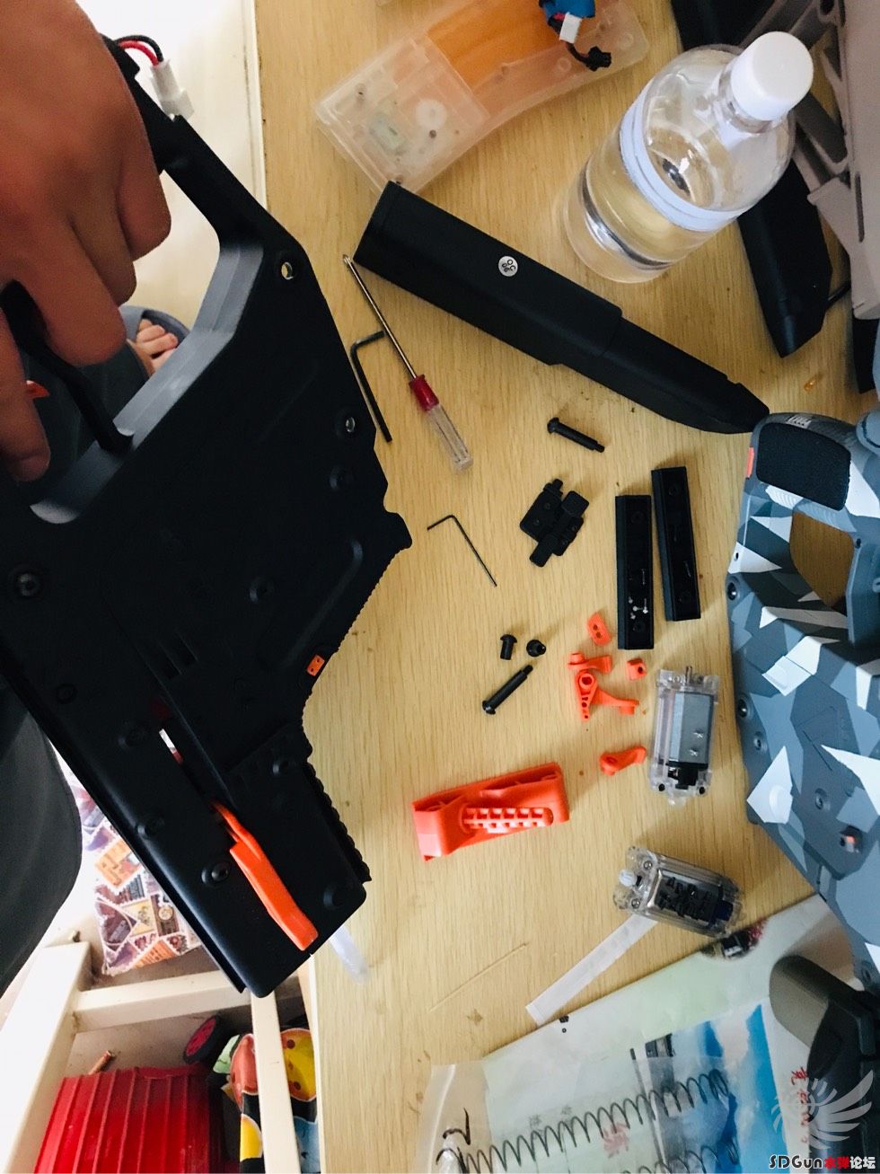

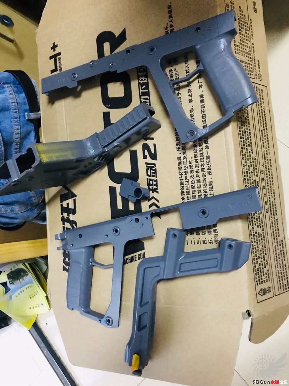

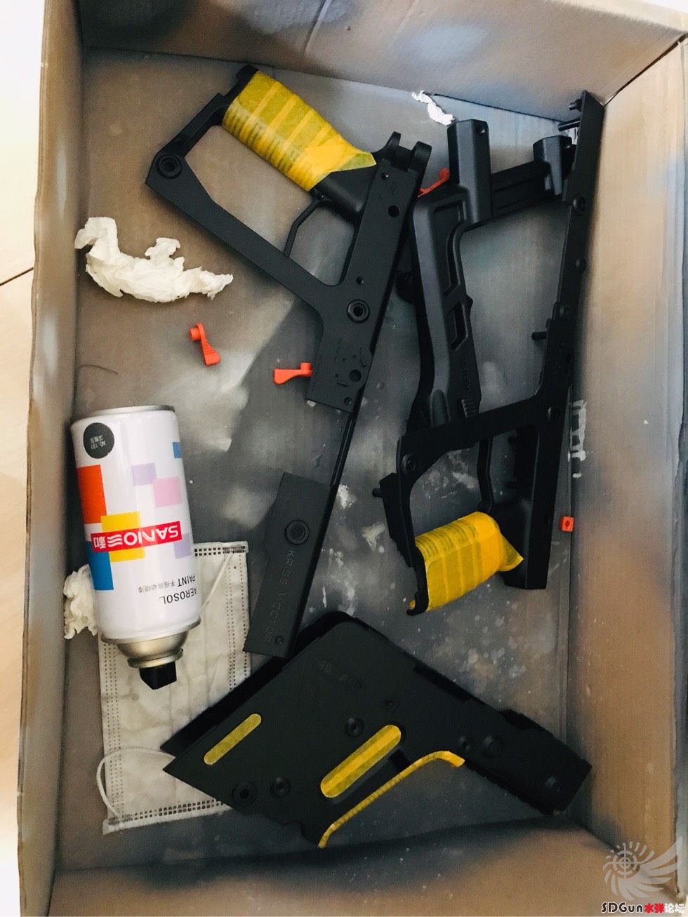

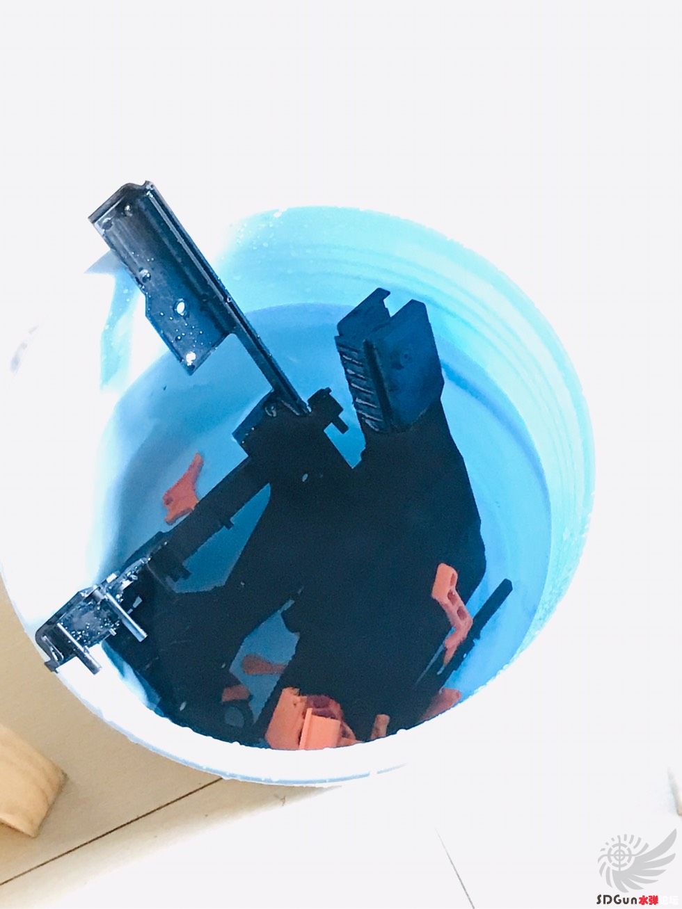

先拆了再说,小零件收好,尤其是快慢机里那个珠子。
热水加酒精泡泡,去油去灰尘。
晾干以后上pp水,这个尼龙活化剂帮助漆更牢固。

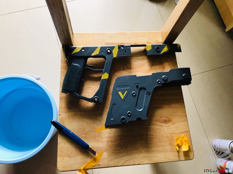

然后上遮盖带,哪里留黑色贴哪里。
然后喷就完了。喷一层干透了再贴下一层。

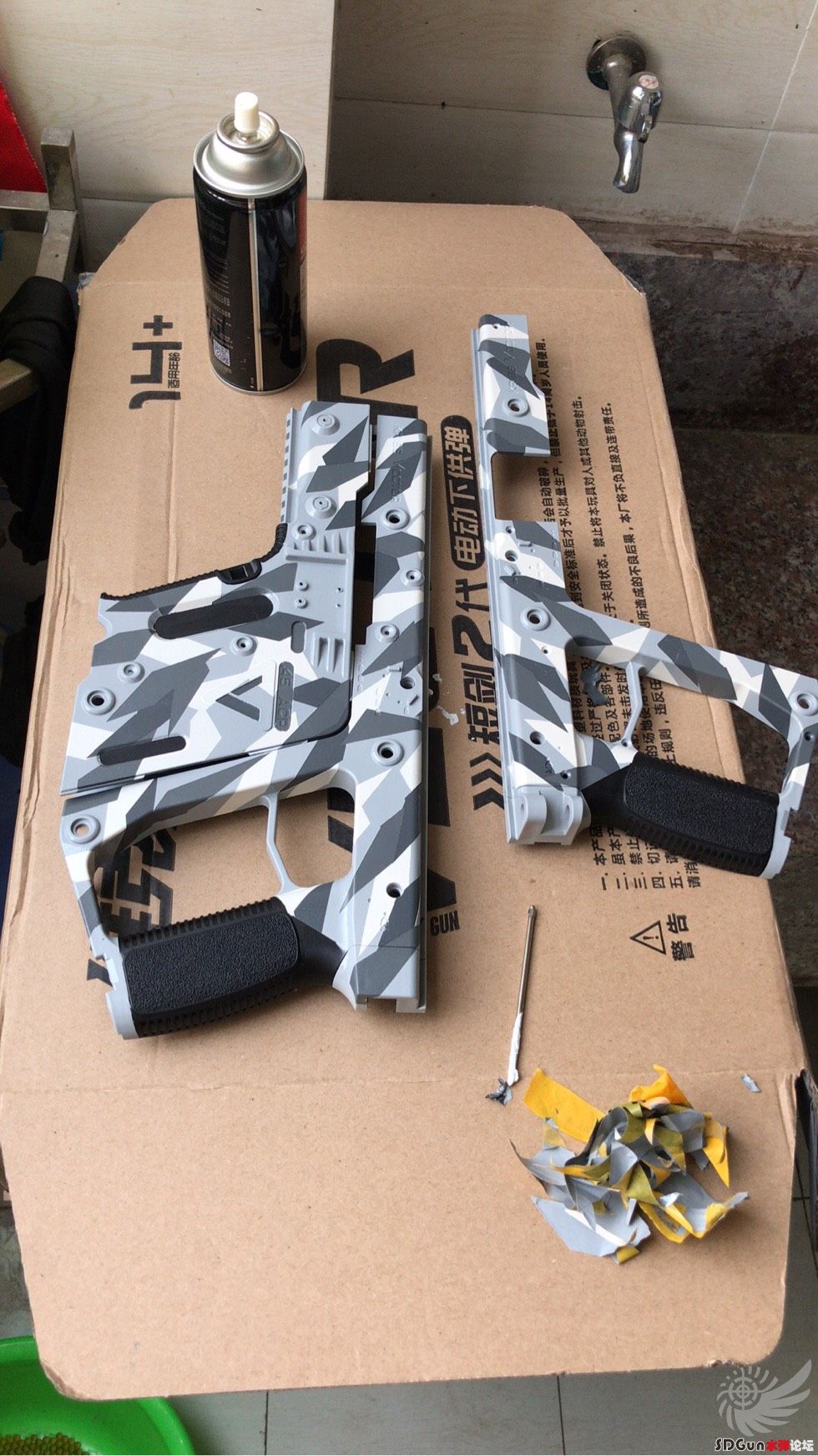

嗯,骚气侧漏。等最后一层干透了,慢慢的揭掉。
遮盖带揭掉以后,喷消光,推荐用保利赐的。三和的太差了。

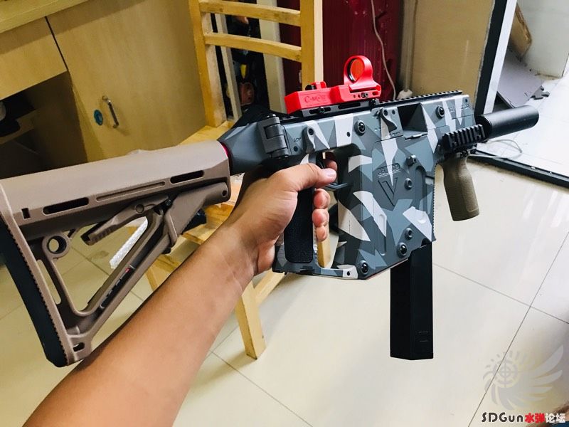

然后这个时候做个内改

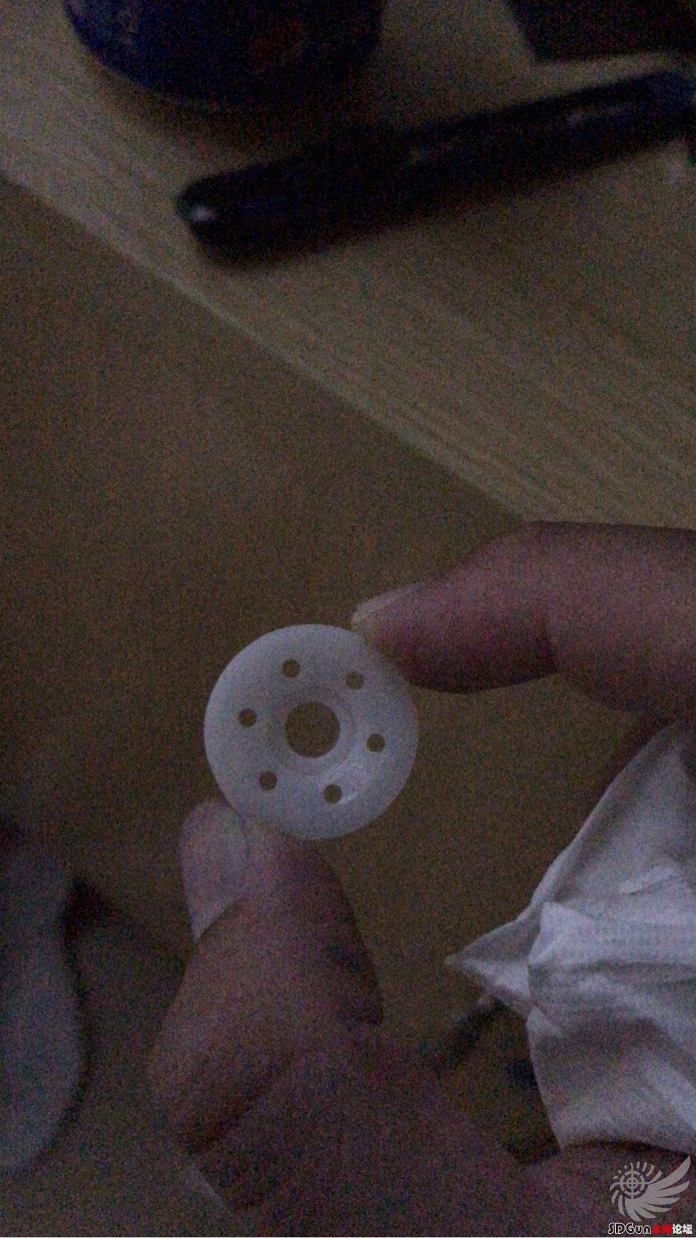

我做了全气量气缸,金属齿轮,1.2弹簧,拍头扩孔。三通用核心的改的,铝管也是核心的。这样加上旋上鱼鹰消音器。延长内管。

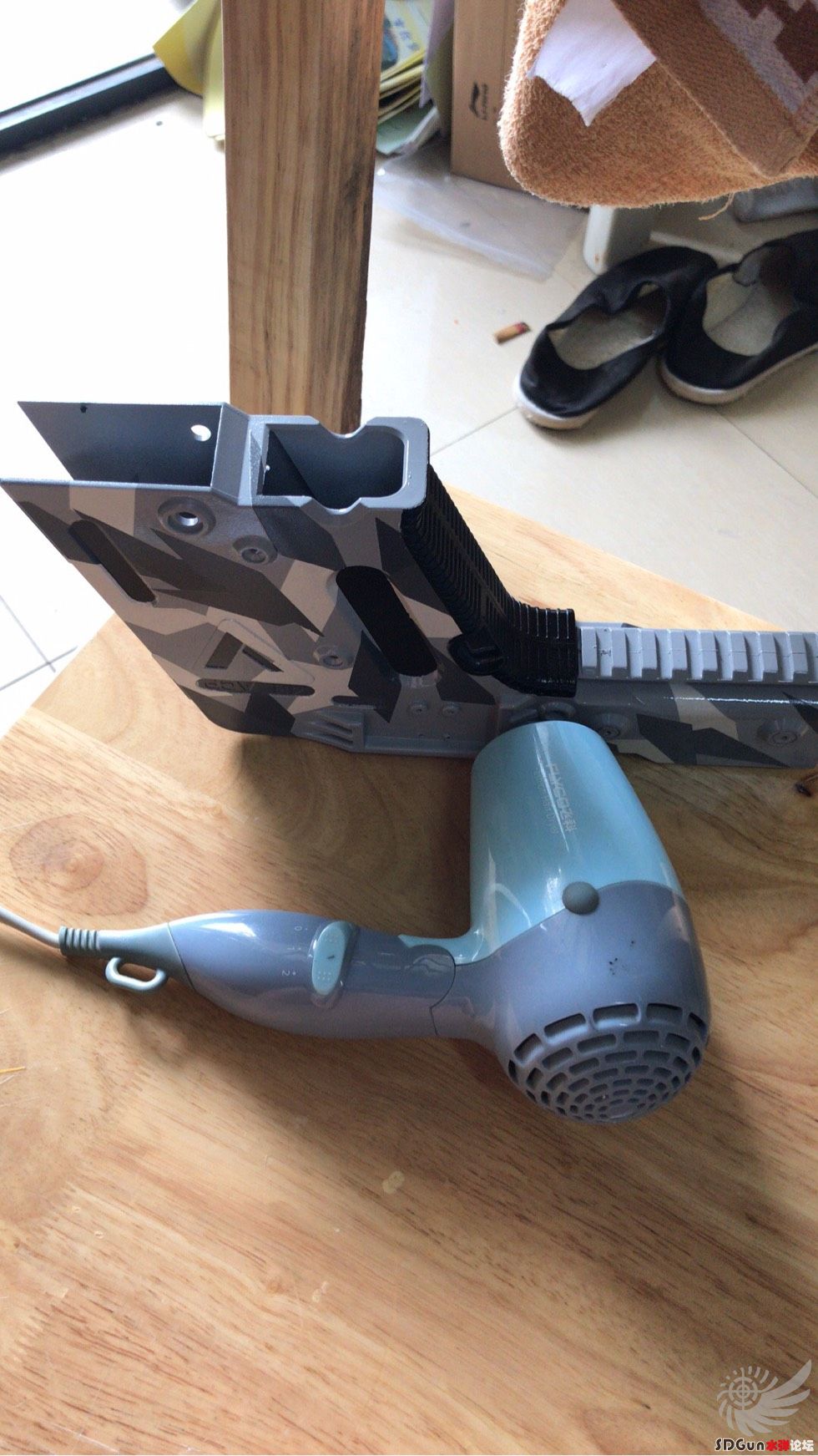

然后这个,吹风机烤。消光干透了烤。都烤了,外边晾着。干透了就可以总装了后边多图给你们看
嗯。基本上步骤就是这个样子。性能爆炸外观骚气。有感兴趣的可以私聊我,看心情少量接单

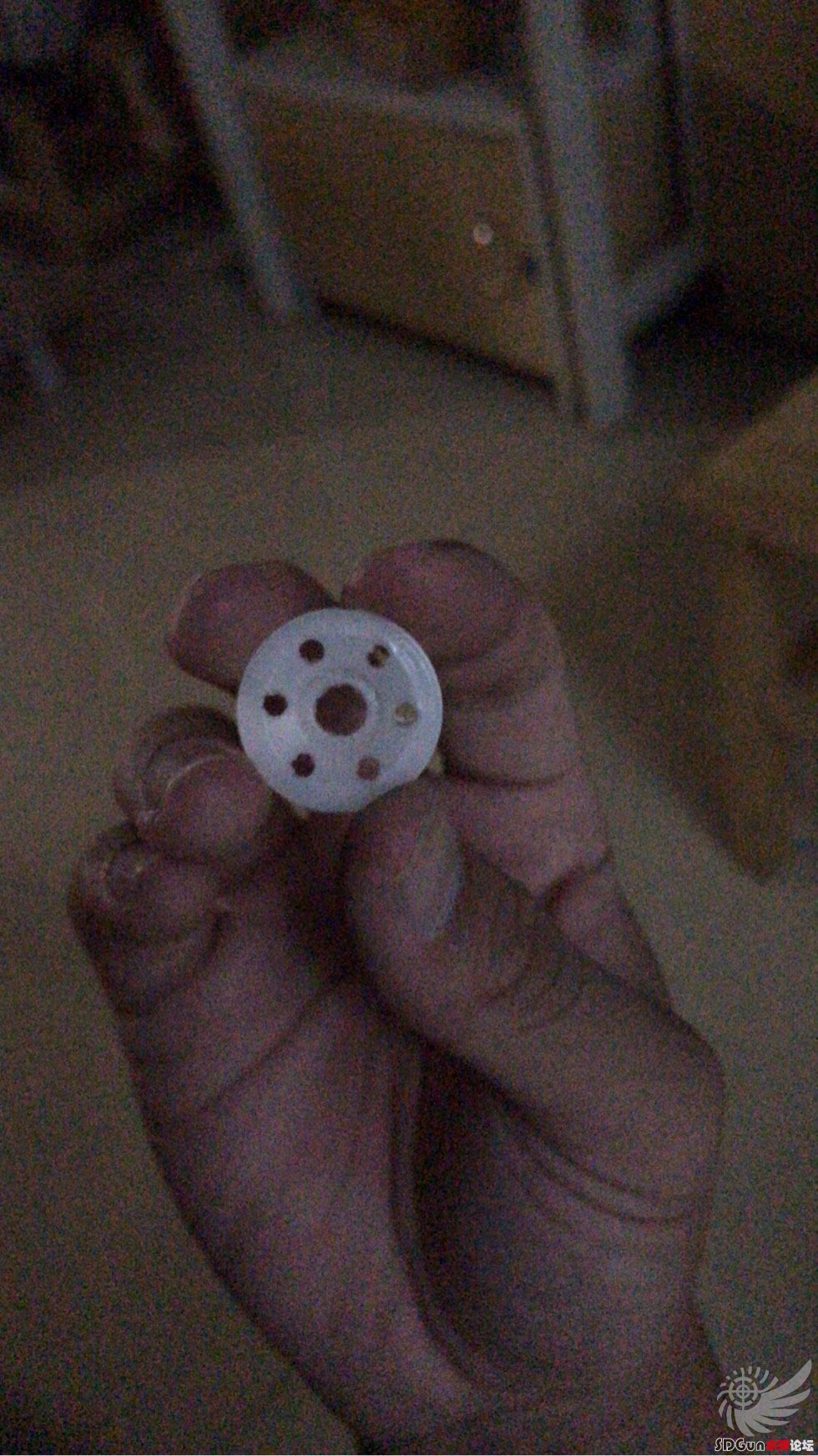

核心的三通能塞进去吗?我当时试了怎么要打磨呢?而且三通三个口都要磨,太费事了。
469
6217
6217
 楼主| 发表于 2018-10-10 10:14:21 | 显示全部楼层
469
6217
6217
 楼主| 发表于 2018-10-10 10:15:26 | 显示全部楼层
下边的口要锯一点,前边的那个挡住的位置锯掉就行了
469
6217
6217
 楼主| 发表于 2018-10-10 10:16:04 | 显示全部楼层
然后,那个卡槽锯一圈下去一两毫米就行了

你改了核心三通不会单发两颗出去和尿弹么?
我也改了个核心新版的三通,就是孔大一点的,不行。。单发就是出去2颗弹,三发有会尿,连发也有会尿
469
6217
6217
 楼主| 发表于 2018-10-11 11:58:06 | 显示全部楼层
我也改了个核心新版的三通,就是孔大一点的,不行。。单发就是 ...
我得还好啊。你是不是蛋泡的太小了
469
6217
6217
 楼主| 发表于 2018-10-11 11:58:46 | 显示全部楼层
我内管也是核心的铝管
1615
24028
发表于 2018-10-11 12:00:37 | 显示全部楼层
x3232263 发表于 2018-10-11 11:58
我内管也是核心的铝管
同样是核心内管。
我只有乳白色弹和橙色蛋,
7.1-7.3的。其他发射器都不会尿。
469
6217
6217
 楼主| 发表于 2018-10-11 14:10:26 | 显示全部楼层
helloxuan 发表于 2018-10-11 12:00
同样是核心内管。
我只有乳白色弹和橙色蛋,
那就不清楚了。
