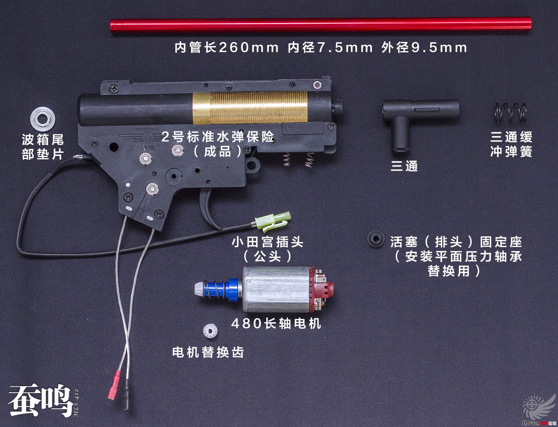

拆开包装后,一共八个部分零件映入眼帘,波箱为已经组装好的完成品。需要说明的是有两个是替换件,除了电机替换齿以外,还有一个活塞固定结构替换件,由于原厂天梯内并未安装平面压力轴承,如果需要后期加装平面压力轴承的话,就需要用到这个结构固定替换件。个人建议如果没有接触过标准水弹波箱的同好,不要贸然去拆波箱,替换或更换其他部件。本次测试的发射环节也都是使用原厂配件得到的数据结果。
原厂弹簧虽然为正常的1.2mm线径,但弹簧间距比较宽,大概数了一下约17圈。

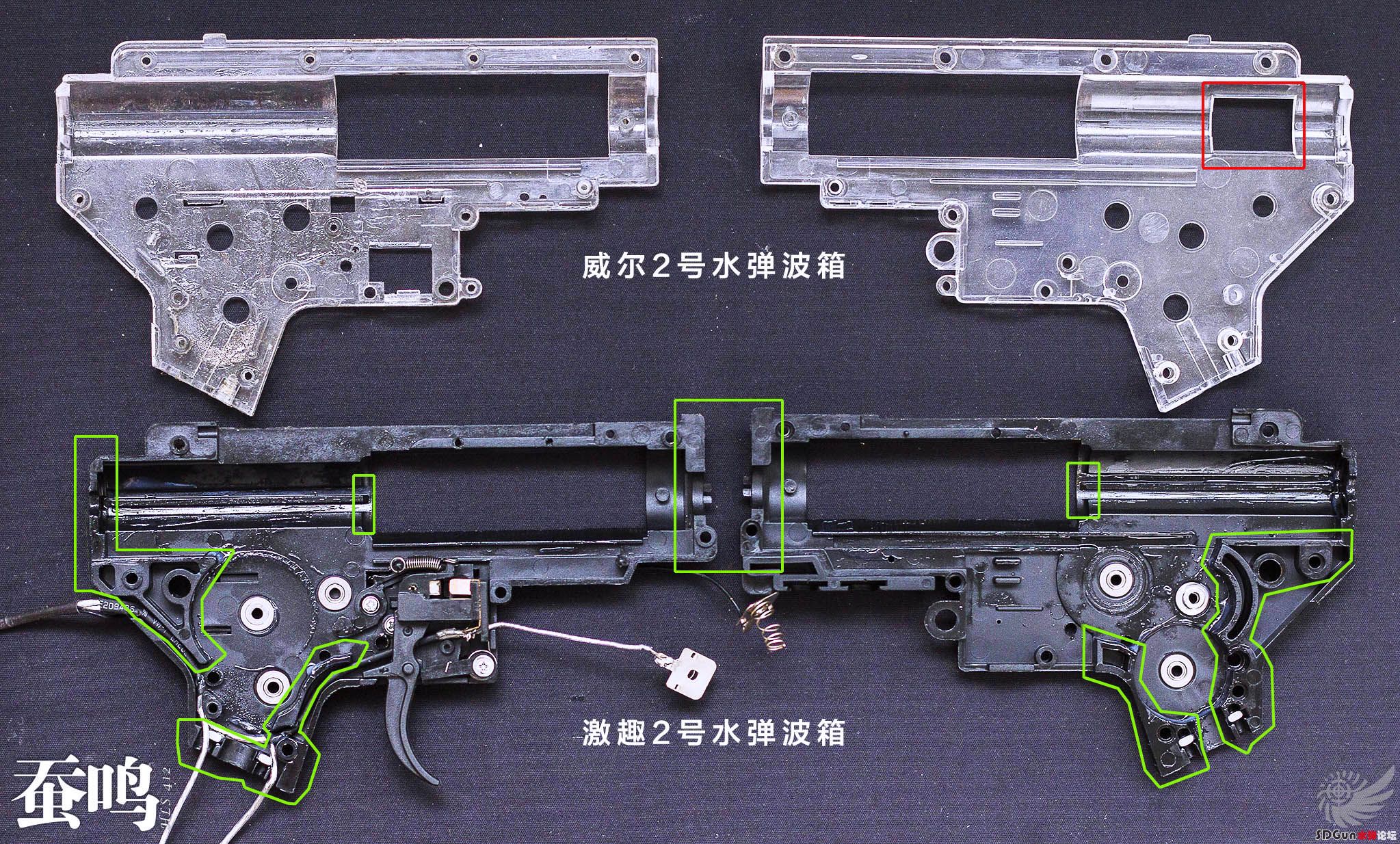

a2.jpg 观察外壳发现,这款波箱外壳区别于其他波箱的地方有四处。右侧壳1.体预留了标准波箱空仓挂机空位(黄色圈内)。
2.左侧波箱导电片上方有一条弹夹负极供电线槽(紫色圈内),将原来需要通过波箱内部狭窄空间的弹夹负级供电线,放到了波箱外侧,这样做可以减少波箱的故障率,增加后期维护、检查、维修的便利性。3.在波箱前端增加了三通的固定卡位(红色圈内),与带专用固定槽结构的外管一起对三通进行有效的定位和缓冲。波箱固定螺丝都使用了内六角螺帽(绿色圈内),避免了划丝的问题。
4.波箱顶部预留了后期机片联动机构的安装槽位。
天梯两侧间隔滑道理论上可以减少与波壳滑轨的摩擦和阻力。气缸顶部开槽也是为机片联动预留的,当然也减小了气缸的容量,如果不考虑加装机片联动,可以直接换成全量气缸。需要注意的是:安装原厂气缸的时需要将缺口对其波箱顶部预留槽。缸头使用双密封环。手指堵住缸头出气口,推送天梯时基本推不动,往回抽拉时非常轻松,甚至脱手后天梯会自行滑出,所以并不需要拍头扩孔。
打开波箱与威尔2号水波进行比较。除了材料上和硬度上的区别,另外发现两个有意思的地方:1.激趣波内部结构上进行了结构加强和加厚。2.激趣的弹簧仓处并没有像威尔波一样开“天窗”(红色圈内)。其实波箱上的这个“天窗”不管是单侧还是双侧,对波箱强度都是有直接影响的,国外带有这种“天窗”的波箱是为了适应某种特殊上机匣结构,并且材料上更坚硬强度更大,所以对结构影响可以忽略不计。水弹上这个结构不管是PC材料还是尼龙玻纤材料都是致命的。

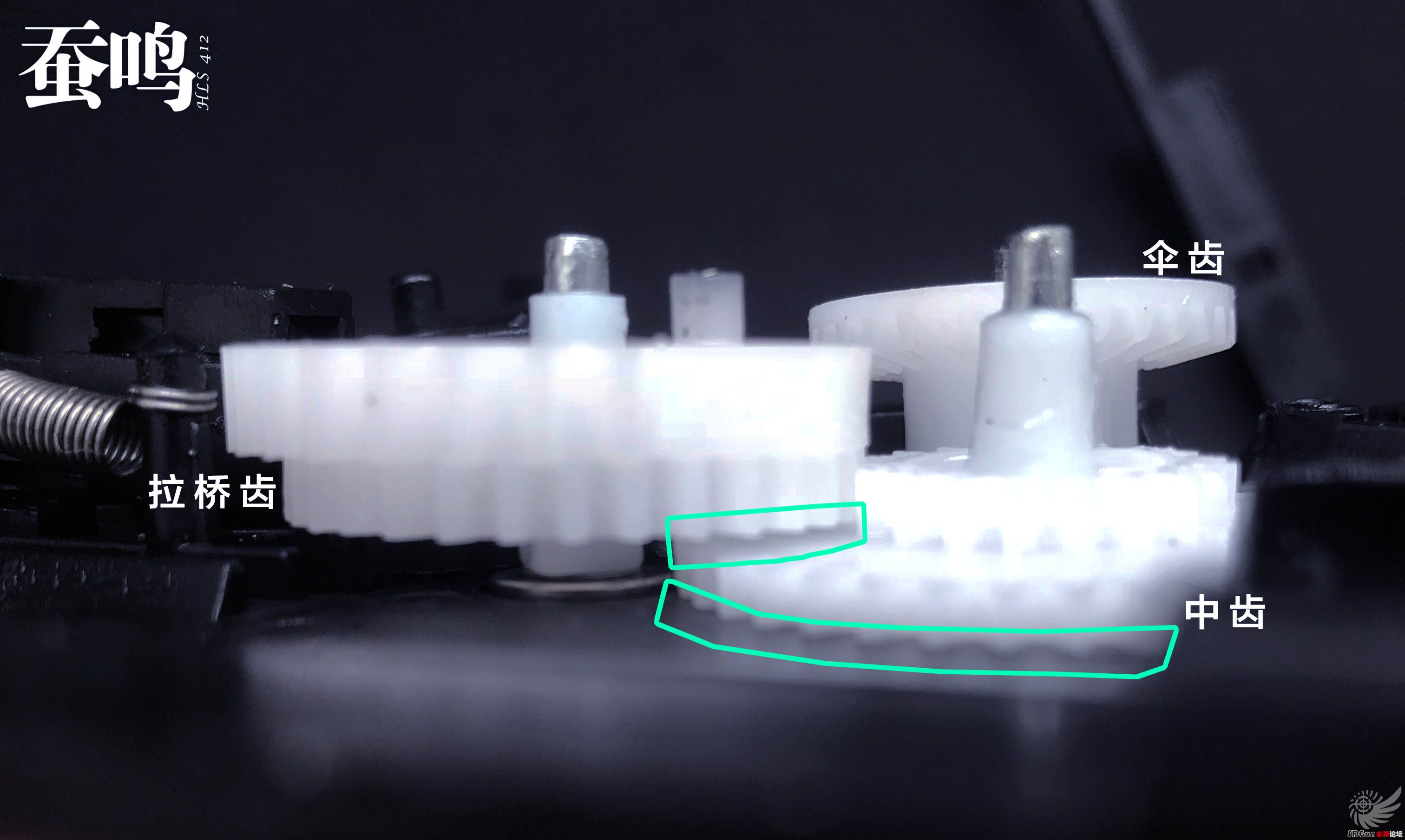

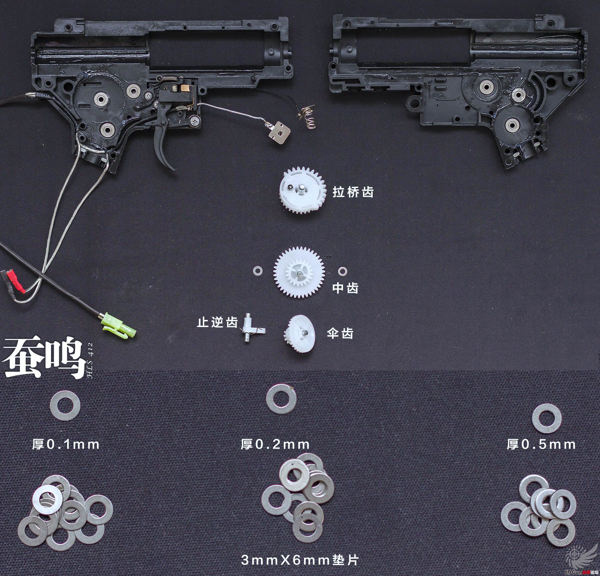

个人喜欢从拉桥齿开始调起,因为拉桥齿是连接跷跷板、拉桥、天梯的核心齿轮,这颗齿的位置非常关键。
这颗齿底部是否加垫片,加多厚垫片,首先需要注意这颗齿与天梯此是否完全咬合,其次这颗齿的底面与跷跷板留有0.1左右的非接触面间隙,最后最后是拉桥顶面与齿轮顶面也需留有0.1毫米左右的间隙。
拉桥齿调好后,中齿轮和伞齿就好调了,原则是各齿轮的结合面都要留有0.1左右的间隙。恰到好处就行,不是每一个齿轮轴下都需要去使用垫片。三个齿轮底部的垫片调好后,放上另一侧的波壳后剩下的三颗齿轮框量用相应的垫片垫上。需要特别注意的是:调好后的齿轮本身还需要0.1左右的框量不能压得太死,因为波箱在螺丝上紧后本身有一个小的形变。建议三颗齿轮调好上螺丝假组后(气缸组拉桥先不装),用手指去拨动天梯齿轮看三个齿轮是否顺畅。
齿轮垫片全部调整好后依次记下垫片的厚度及位置。将右侧波壳与握把连接固定,放入电机及握把底盖,右侧玻壳放入伞齿及垫片,用一字螺丝刀调节握把底盖上电机位置调节螺丝(绿色圈内),使电机齿和伞齿轮结合到最佳位置。

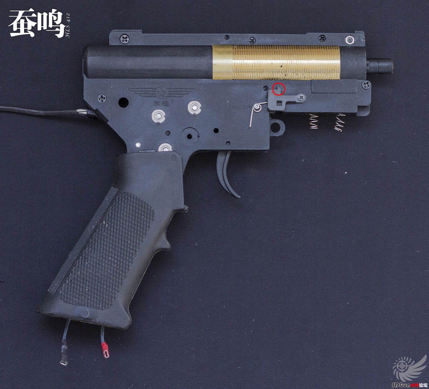

b4.jpg 激趣波的握把安装螺丝使用的是m3成八毫米长的螺丝。同时试一下空仓挂机锁的预留位置是否正确。
通过安装发现挂机释放组件的预留位置完全正确。目前市场上能使用这套挂机释放组件的机匣只有TTM标准机匣。需要说明的是:测试空挂时使用的是四代加硬机匣,挂机锁顶部(红色圈内),根据实际顺畅度和公差需要少许打磨调整。

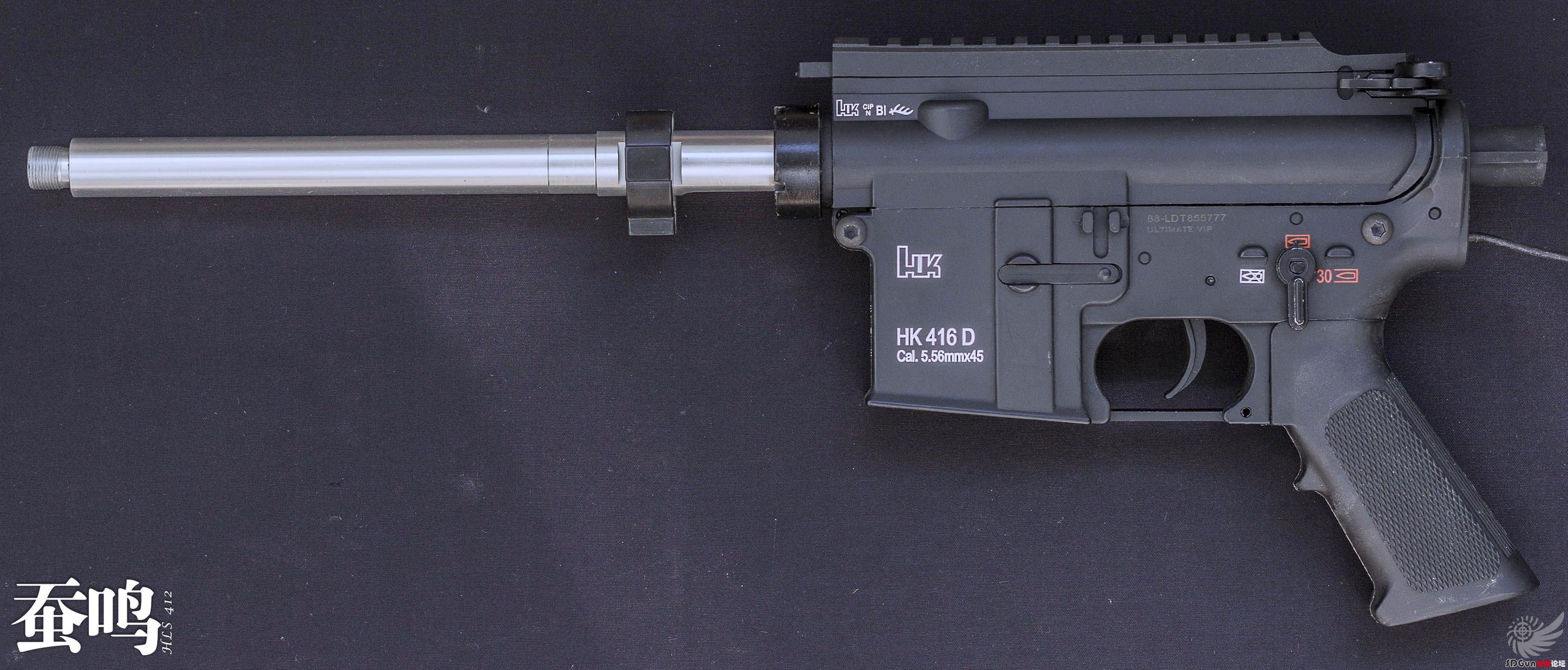

LDT416机匣安装激趣波时,需要使用激趣波套装里的波箱尾部金属垫片,其他机匣安装时并不需要这个垫片,所以我让他直接粘在了LDT416机匣内。
由于并未购买LDT416专用外管,所以拿手里的另外两个品牌的外管进行安装。
为了能够顺利安装这两个品牌的外管,首先要将激趣三通进行简单切割。
三通切割好后试装发现与这两个品牌的外管完全贴合,没有任何问题,这就是标准化带来的便利性。 c1.jpg 激趣既然是2号标准波箱,那必然要配套一下目前市场上比较常见的分体机匣。
556最新版镂空机匣安装后尺寸合适功能无异常。
TTM四代标准机匣安装后尺寸合适功能无异常。
安装lLDT416机匣,由于416鱼骨特殊的内稳定结构,所以使用了一个带固定卡位的外管。
