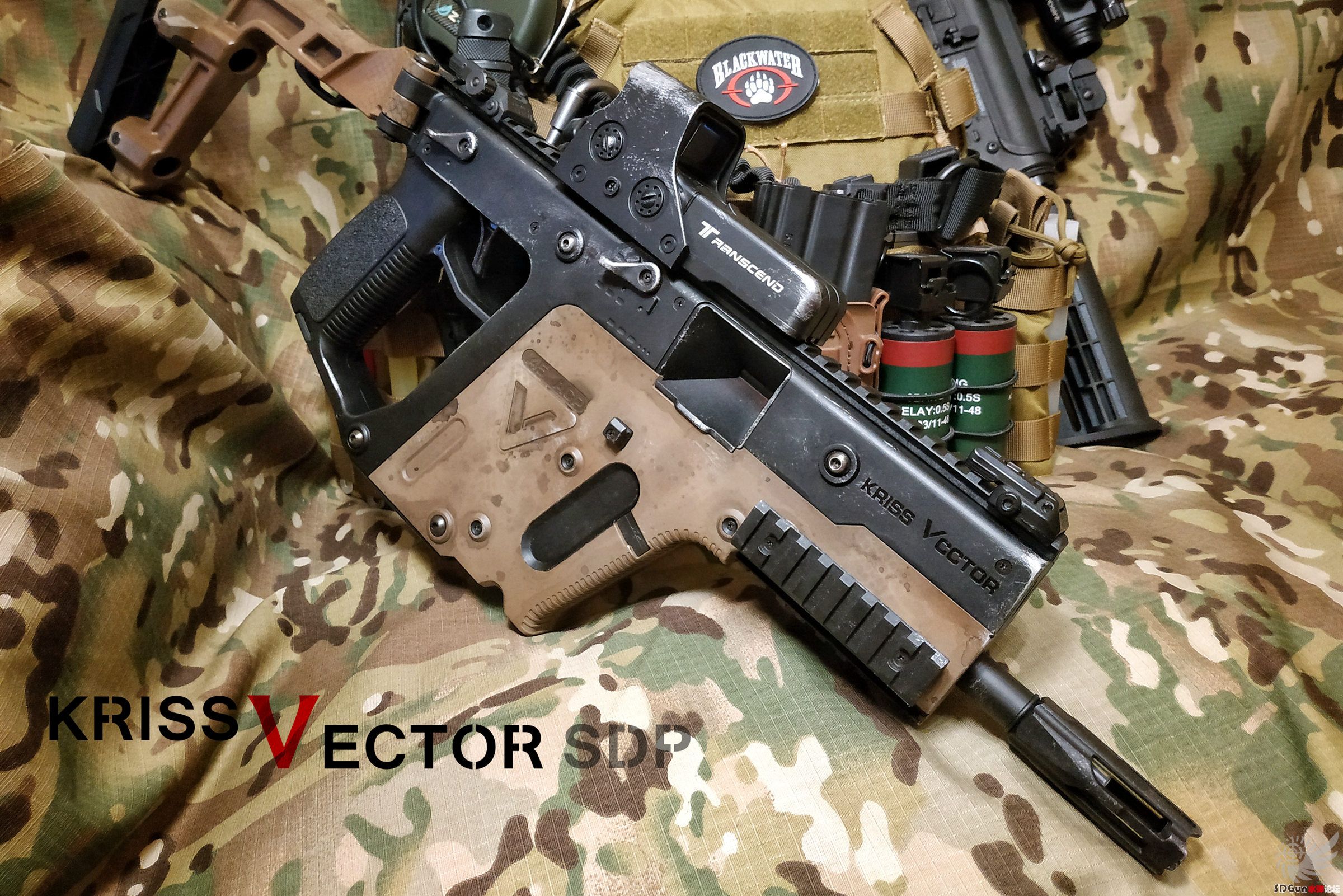

老规矩先看成品吧:
下面是网上找的渲染图,我就是按这图撸的,出处忘记了,忽略配件只算本体的话,相似度算是有个80%吧~

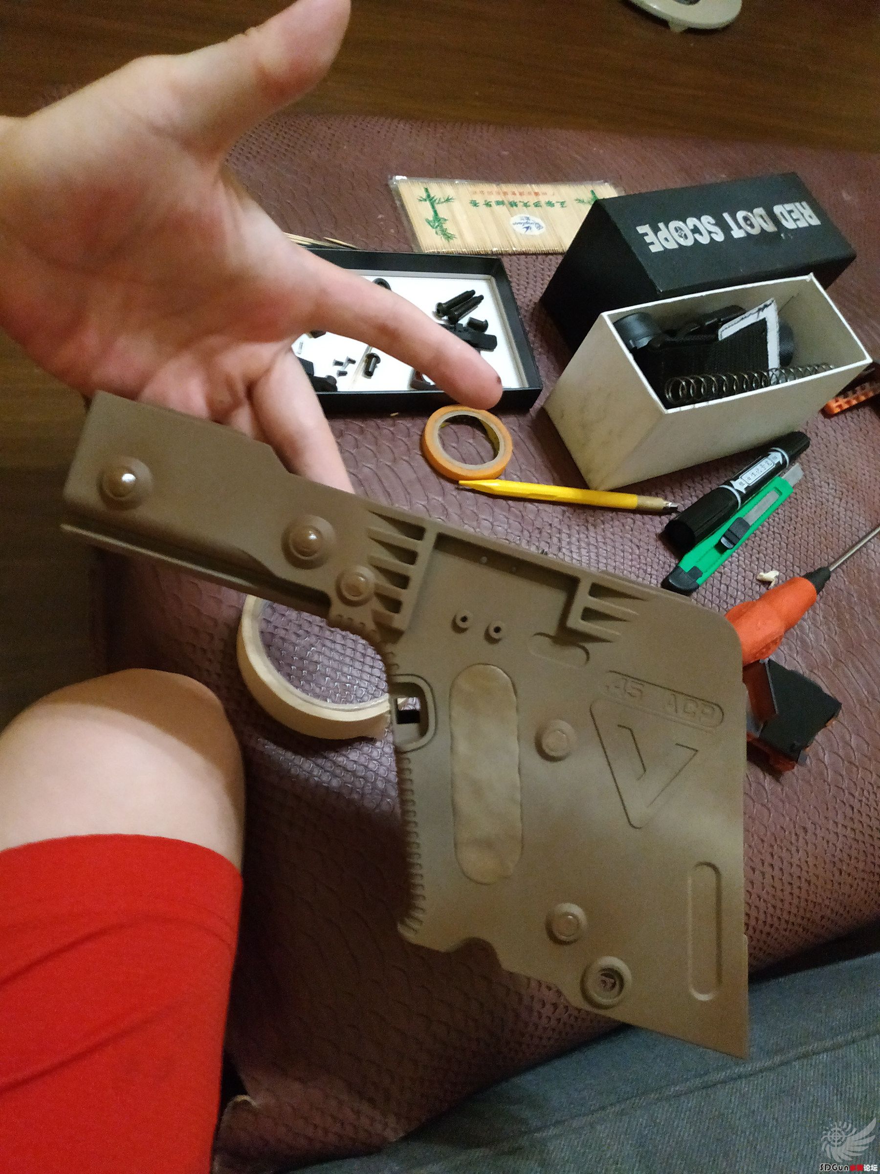

       2.用橡皮泥封好要留黑色的位置,详见下面的图:
嗯,各种颜色的橡皮泥...我儿子的...具体操作就是拿适量的橡皮泥填好你想要留黑的位置,压紧,然后用美工刀和笔刀把多余的泥铲掉。

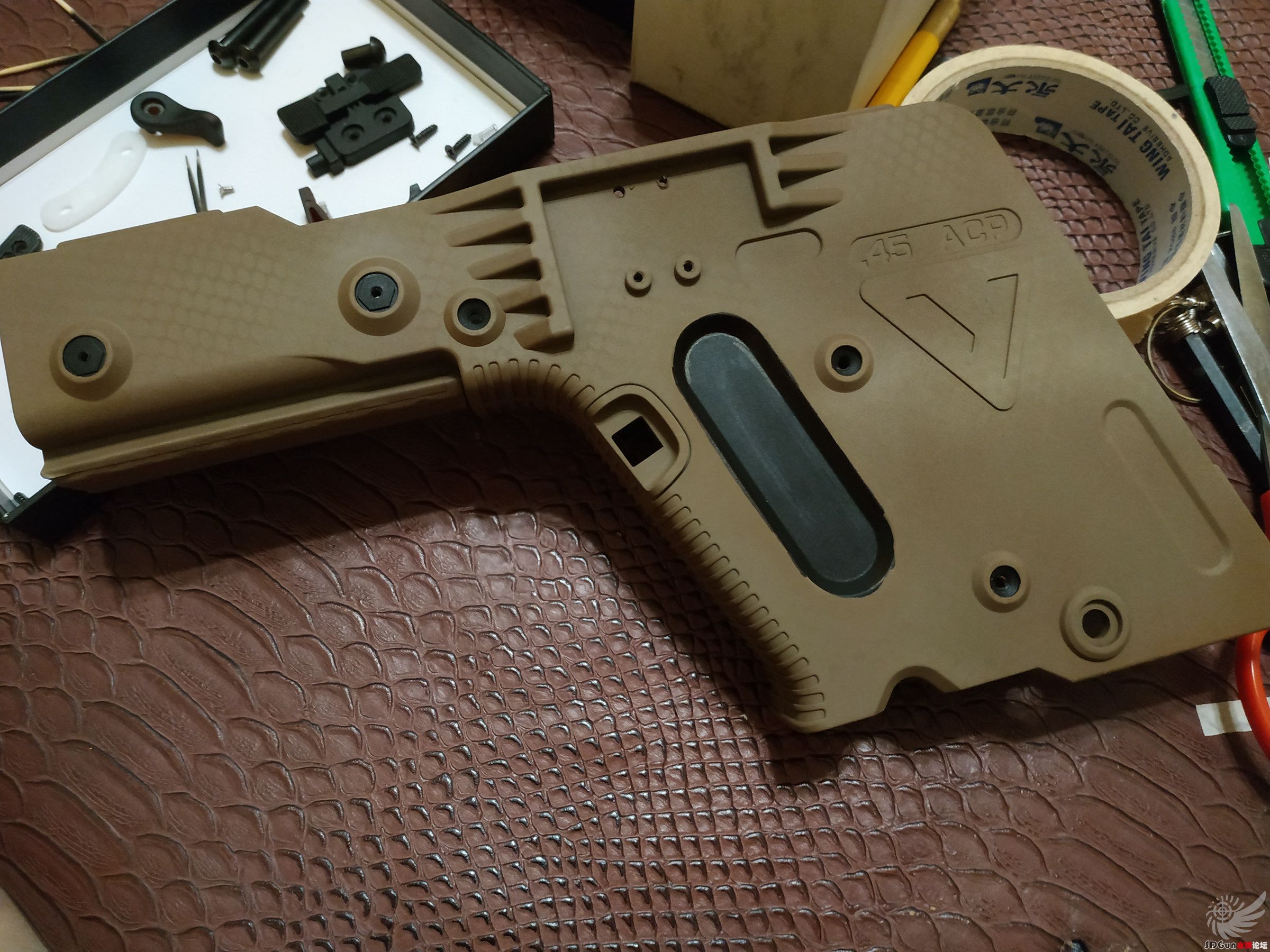

       3.大家刚才看到的下机匣整体颜色是以TS90为主的,所以先整枪喷一遍TS90。插一下:尼龙件的喷漆技巧,就是要先放在纸箱里加热,再拿出来喷漆,然后小心地放到纸箱里继续加热烘干,其实算不上什么技巧,看下图你们就明白了:(希望没有影响到什么商家的生意吧...)
       关于这样喷尼龙件到底稳不稳,看看下面的视频大概就清楚了:
        4.在喷好TS90的下机匣上随机喷机喷点比90浅色的TS46和比90较深色的TS1,结果见下图:
         小技巧:在凸起的螺丝的位置喷一小圈TS1,可以增加一点质感
         5.用洗衣袋包好下机匣,整体再薄喷一层TS90,干透后就可以把橡皮泥掏出来了,结果见下图:
忘记说:尾托的处理和下机匣一样...

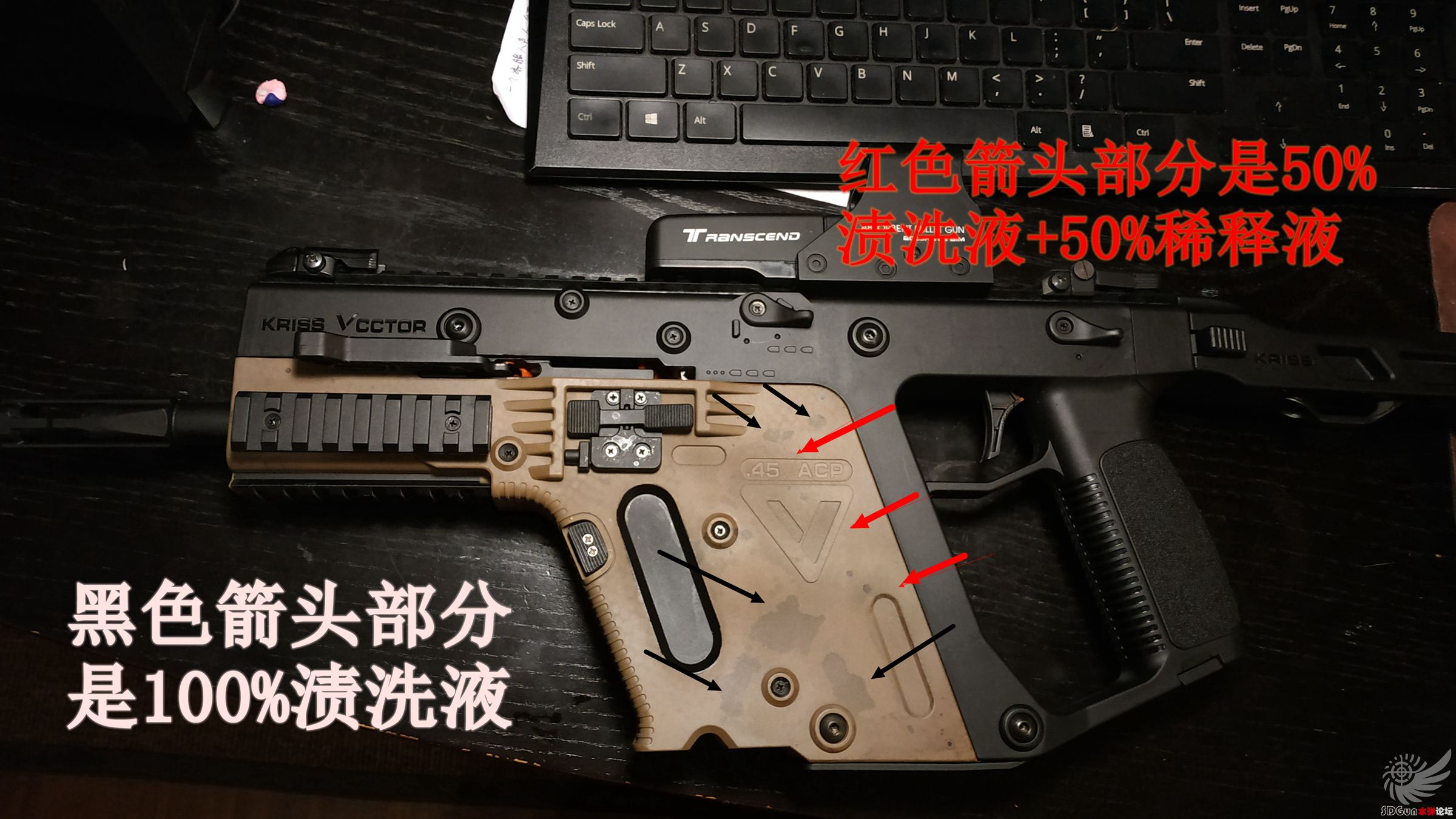

       2.按各50%的比例将渍洗液和稀释液混合出浅色的渍洗液,随机画吧,然后在边缘处、凸起处也画一些以增加质感,具体怎么画好看呢,那要靠自己观察了...
       3.用画笔点取未稀释的渍洗液,随机滴到平放的机匣上,让渍洗液自然化开,这样脏脏的效果就出来了,最后还可以用笔直接把渍洗液甩一点上去。这样渍洗的过程就完了,最后一定要喷消光漆保护,因为渍洗液比油漆容易刮掉。

四、干扫:我也是参考别的贴子做的,就不重复说了,关键是扫的位置要切合实际,优先扫一些经常会磨到的地方,比如拉机柄啊,凸起的螺丝啊之类的部位,尽量让磨损的效果更合理。为了更真实,你甚至可以用粗砂纸或者刀刻出花痕然后再把颜色扫上去。关于干扫,我是参考@狗铃铛 老哥的贴子的,有需要可以看看,他做的比我好多了:【集打赏赢1周年奖品】解决黑牛翘和做旧教程
http://bbs.sdgun.com.cn/thread-44171-1-1.html
(出处: SDGun)
好了,教程结束,这样就把一把发射器从渲染图撸到现实中来了(实际图中的材质可能有些BUG,塑料金属搞不清,但不管了哈。),谢谢观看。写贴轻松,但创意难得,所以请大家记得打赏或者点赞,就此谢过各位老铁了!(最好又打赏又点赞哈哈哈哈哈哈哈~~~~)
