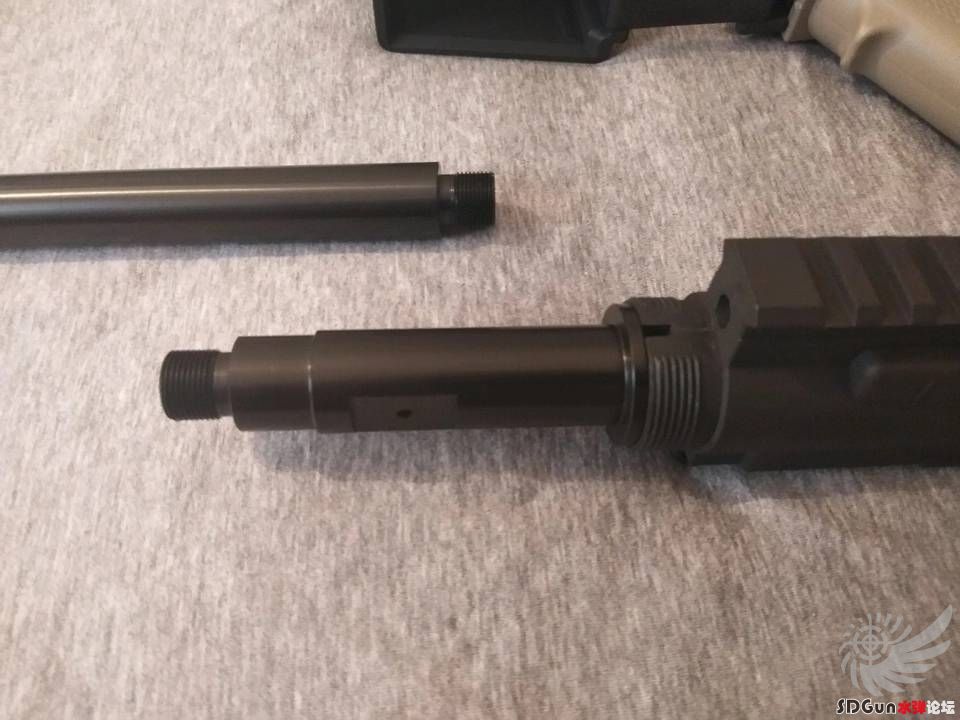

外套管。选用隐秘农场家的声速套管套装(包含打印三通)
虽然价格略贵,但实践下来这是最省事的(因为之前外管选择就交了不少学费)
三通是尼龙打印件,硬度不错。
火帽选择14逆牙的钢制鸟笼。
可以直接匹配声速套管。

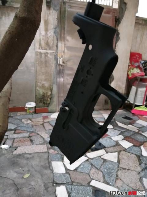

TTM的漆面众所周知的脆弱,那怕轻轻一刮也会留下痕迹。
所以到手第一时间是上消光处理。
(大家都说尼龙难上漆)我也不太清楚,我的处理方法(包括之前高尔机上消光)就温水开一点水混沐浴露浸泡了一下机匣,然后洗干净晾干水以后直接喷。
鉴于上次喷涂翻车,这次喷涂作业特意选择大晴天进行。
家里有颗树,喷涂就是酷
消光喷涂完成,港真效果还是很不错的。。。

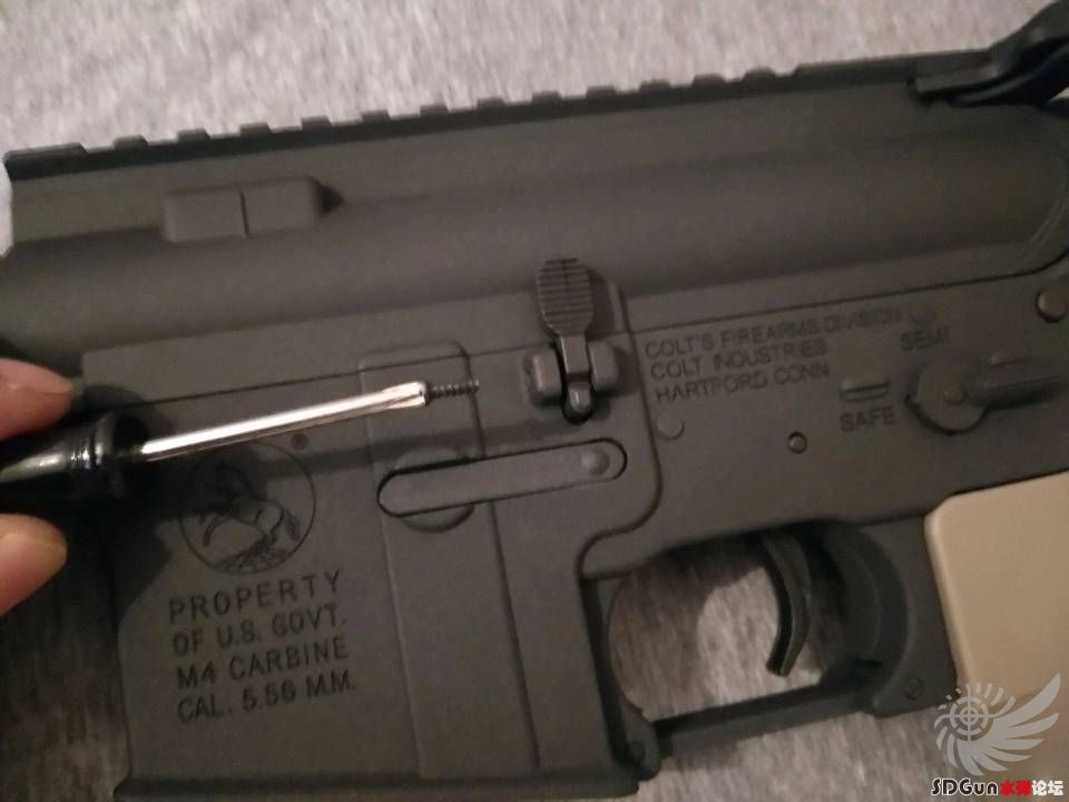

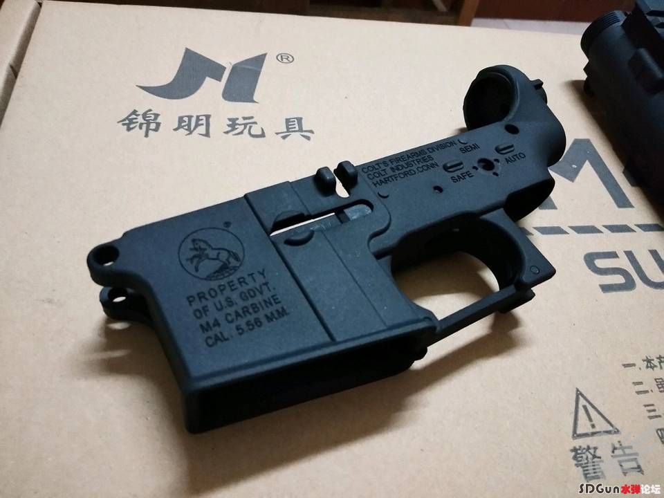

快慢机安装(如上图)
注意这分的小零件很细小别弄丢。
注意一下快慢机螺丝不宜拧太紧。
不然会导致安装波箱以后拨动不顺畅。
机匣零件包有一个这样的零件。盖上完成。

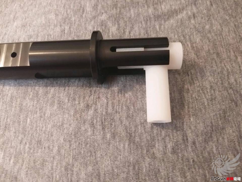

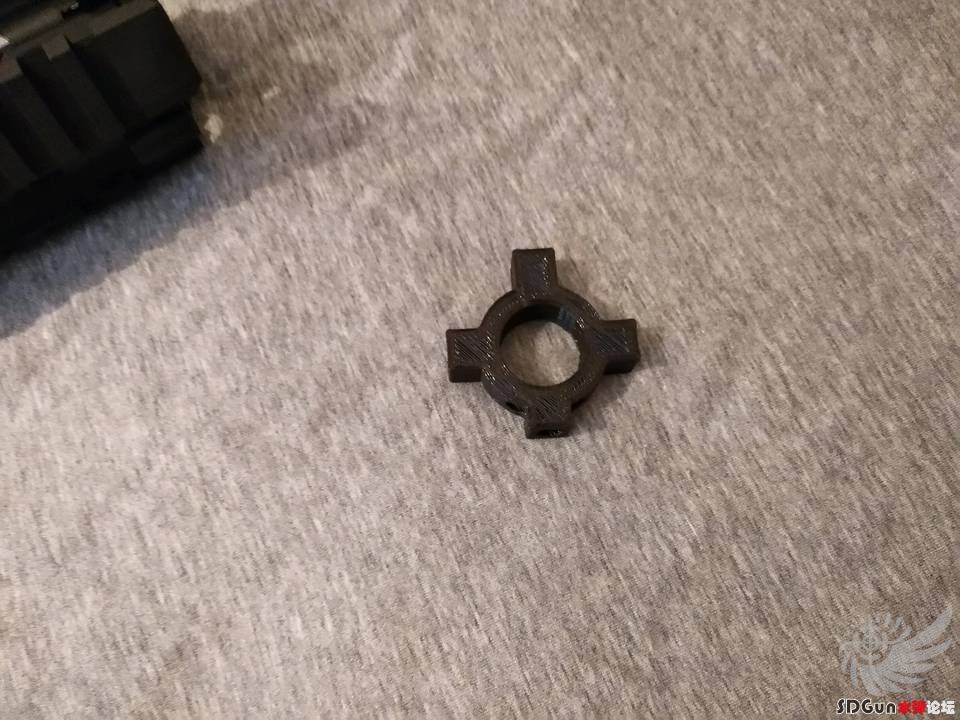

三通拚节
尼龙打印,硬度不错。
供弹口略略打磨顺滑,防止卡弹。

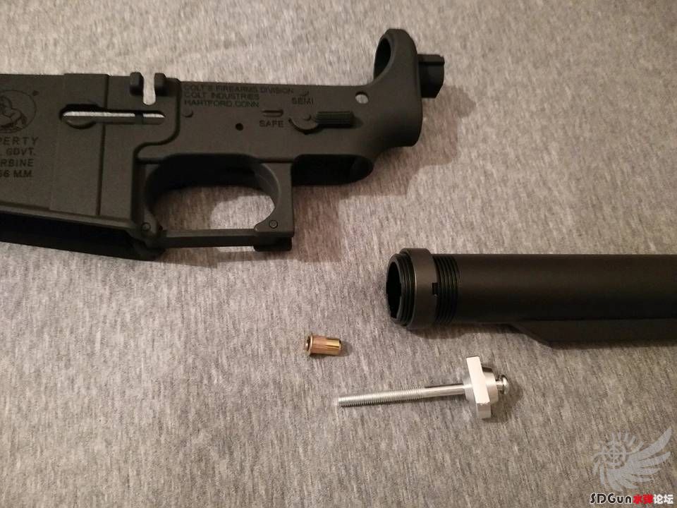

托芯假组

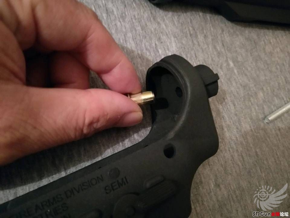

发现配套的拉帽怼不进去
找了一颗5毫米内径的不锈钢螺帽
放进新威尔波的尾顶,完美匹配
相当吻合。

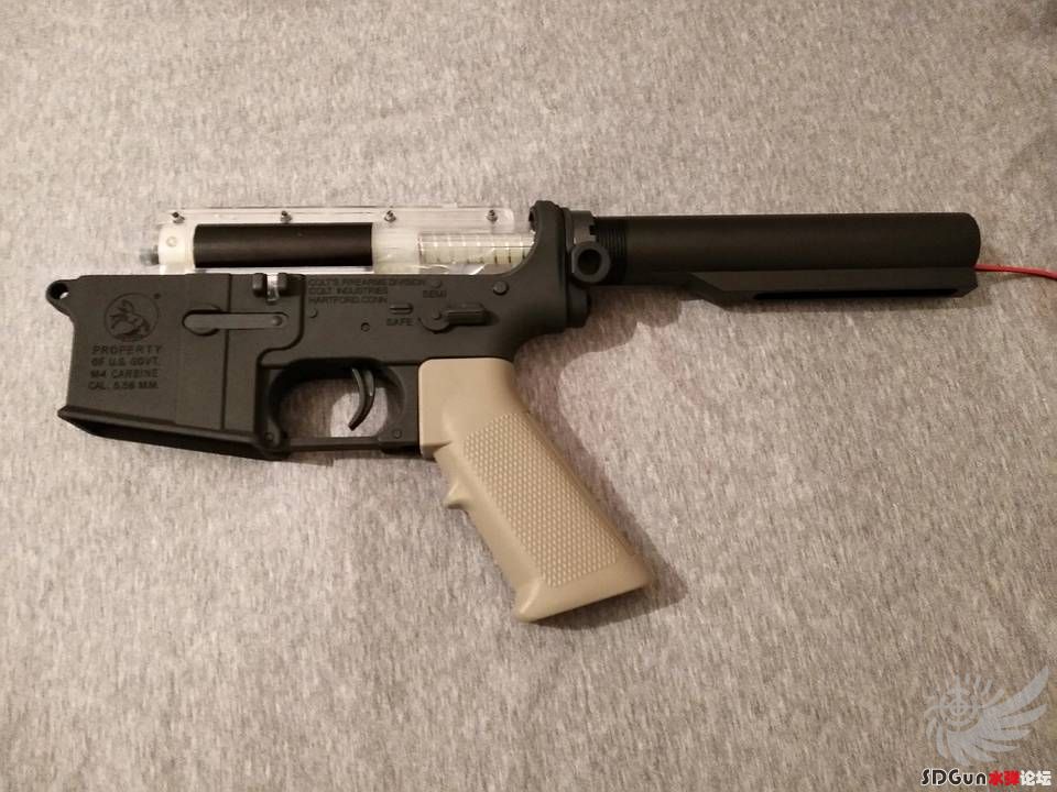

波箱塞进机匣。
完美

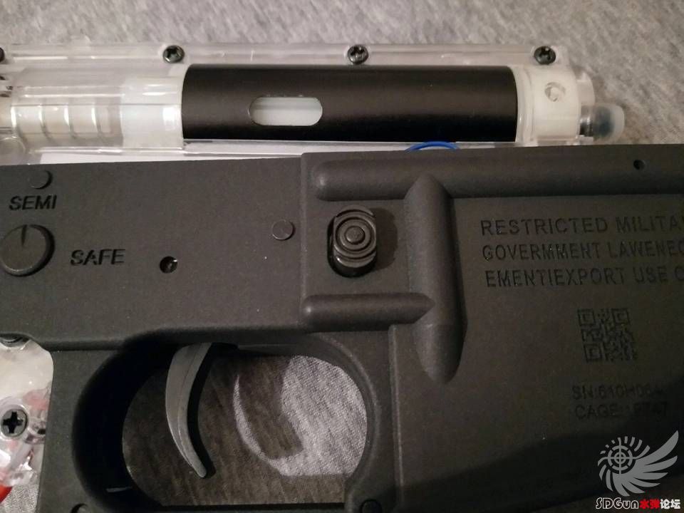

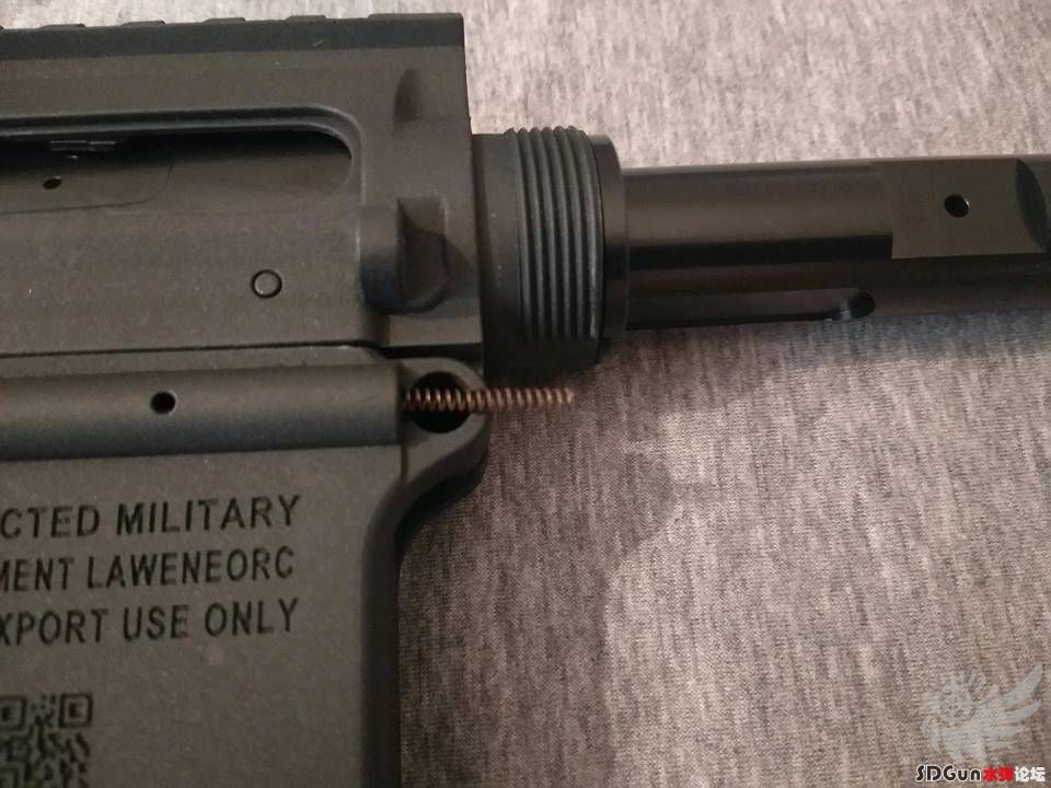

弹匣释放按钮。
这个安装有点难度。
因为它的螺丝牙是开在按钮上。
而螺纹是在固定轴上。
虽然比螺丝固定的弹匣按钮更美观,
但是安装难度大。
安装方法。套上弹簧,把按钮按住顶进机匣,然后另外一边的拧着机片转动
配件包里的插销固定波箱
【握把安装】
螺丝将握把和波箱稳稳固定
组合度不错,没有太大的缝隙

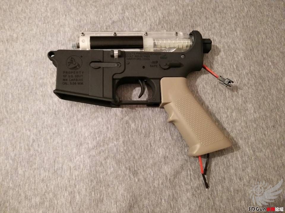

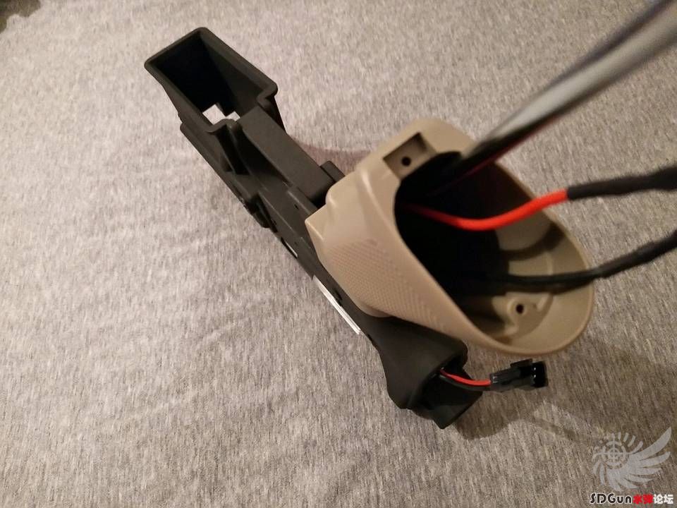

电机安装。直接塞进握把,把线接好,电机上正极有红色标识,把红线插上就可以,另外一边插黑色线

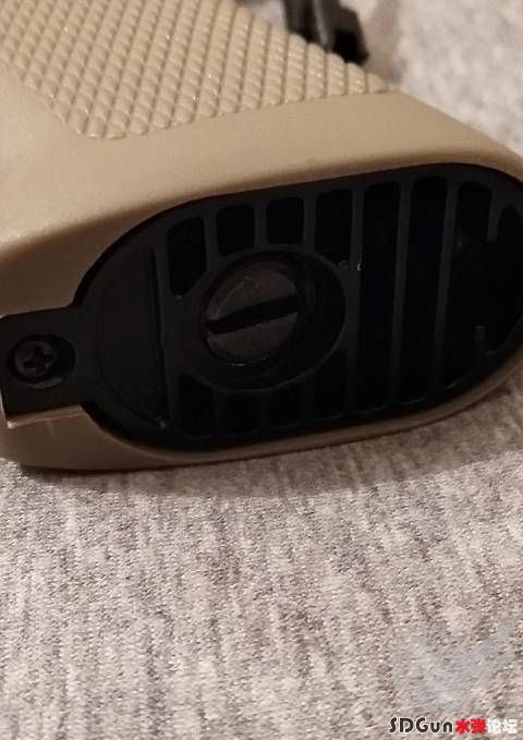

螺丝把握把底座固定。
底座这个机牙可以自由调节电机咬合齿轮的松紧度。很方便,为当年这个设计点赞。
电机安装完成

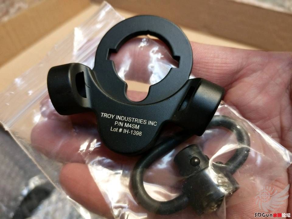

先把背带环安装上。。。
(特么新威尔电线配长一点会怀孕吗?)
幸好我有延长线
螺丝上紧,然后托芯上的活动环拧紧压住。。。

三通和内管建议用硅胶胶水固定。
1是气密更好
2是防止波箱运作时候击发震动造成内管脱落。
声速套管是个好东西,无需打磨,
直接把三通稳稳的固定。

发现内管和外套管存在一定虚位。这是影响弹道的原因之一。。。很有必要做一下内管固定(电工胶布加厚如上图)

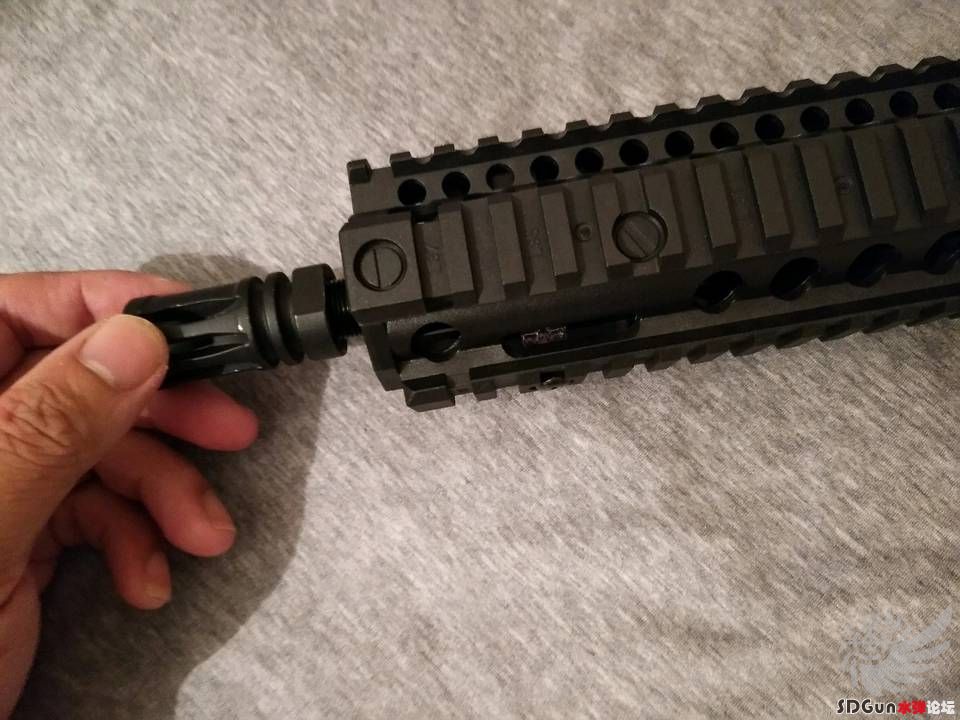

套管逆牙安装

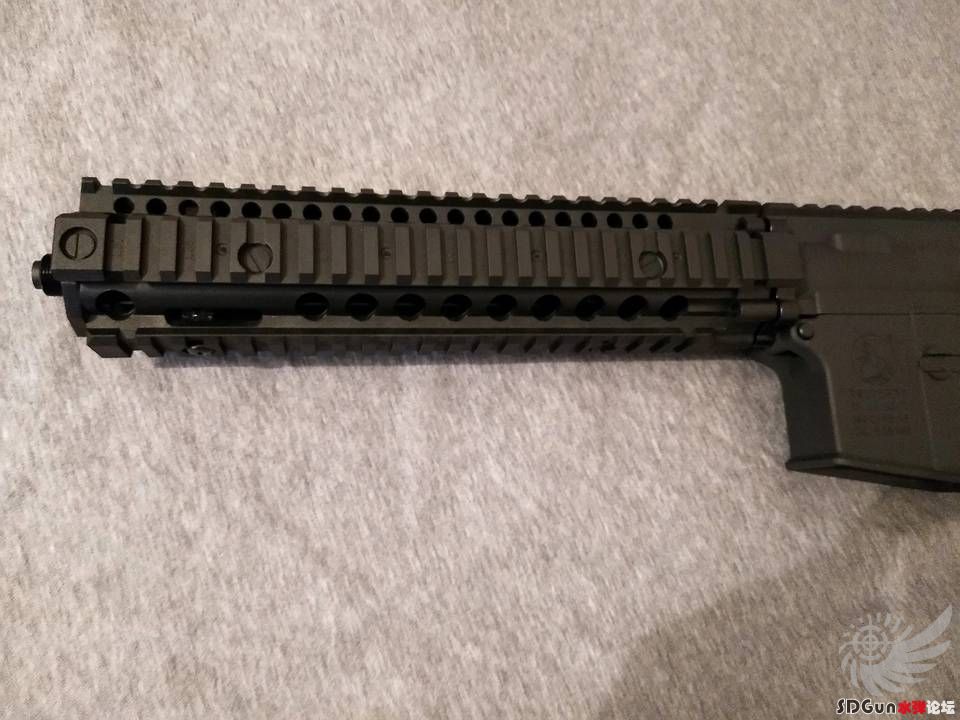

【鱼骨安装】
套管固定环,套进鱼骨。
拧好螺丝后,发现鱼骨晃动。
核心ris2鱼骨安装ttm(ftm)机匣会出现鱼骨晃动的情况。而且是通病。
查明原因,是鱼骨底座的两个限位桩和ttm上机匣接合后有虚位所导致。
解决方法其实很简单,把虚位填上。
但是使用什么材质方面我找了大半天,还是被我找到,
而且是最合适的。
找一根电线,截出一段线皮套胶
对~就是这种材质。电线皮套胶硬,韧,而且带一定的弹性。相当合适。。。(之前试过圆珠笔笔芯,口服液吸管,塑料牙签芯,都不行)
用电线皮把底座上的两个固定限位桩套上。
套好后,把底座和上机匣接合,
已经完全没有虚位的存在。
正常安装鱼骨,问题完美解决。

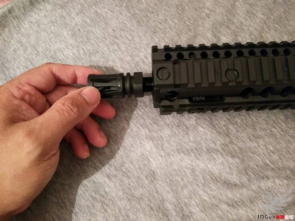

套上逆牙火帽,机牙螺丝固定
mod1 的悬浮枪管完美体验。。。
