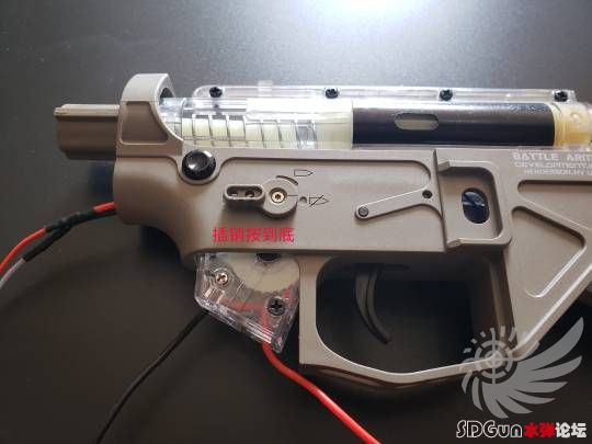

        在分体机匣将要统一ar系水弹枪的趋势下 赶紧先把教程做好来造福水友 免得一些水友谈到分体机匣就是一头雾水 写错的望指正
一,需要准备的配件
我就不一个一个写了 需要什么配件自己看吧
二,需要准备的工具

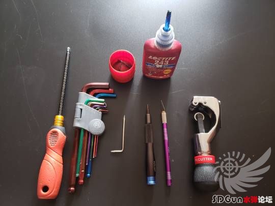

  长螺丝刀 内六角一套 梅花扳手一个(什么尺寸不记得了 弹夹卡笋螺丝用的 买卡笋会送) 小的十字螺丝刀 美工刀 截管器 倒角器 螺纹胶 对了还有胶水没拍 自己准备吧
开始安装
1,波箱进机匣

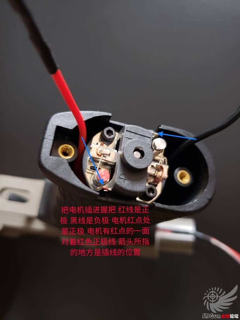

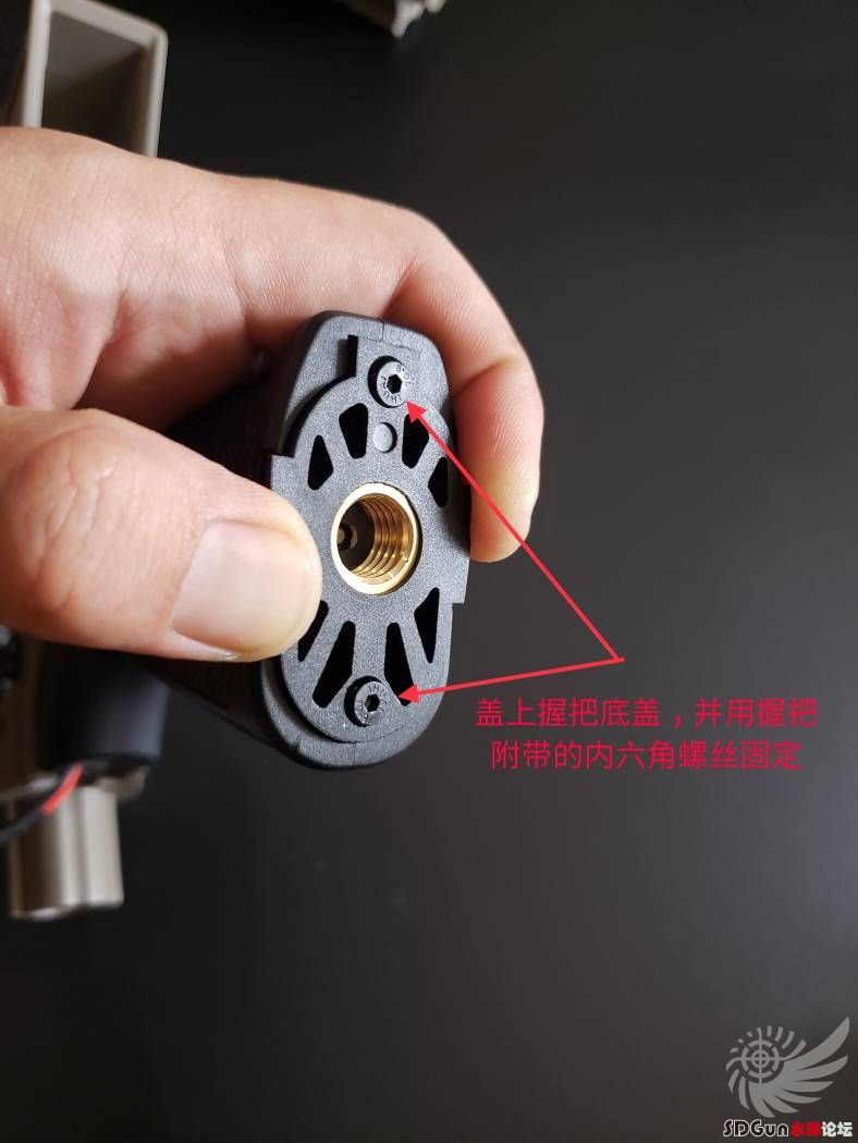

2,握把和电机
3,弹夹卡笋

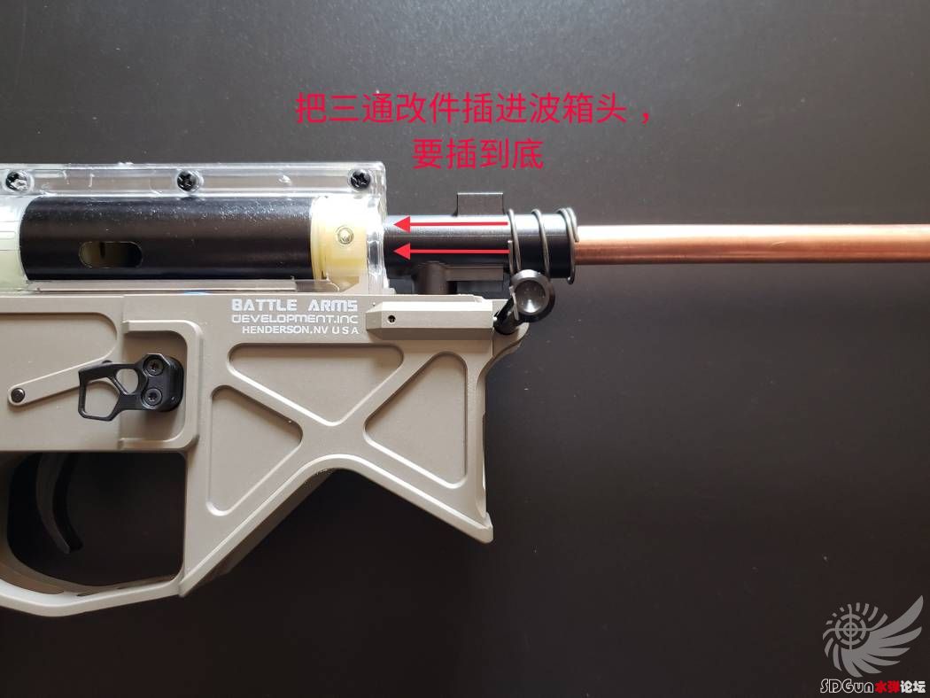

4,三通和内管
5,上机匣安装

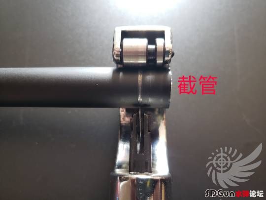

6,截内外管装上旋

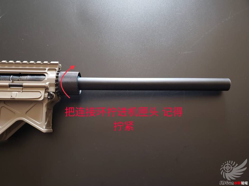

7,鱼骨 前稳定 火冒安装
8,托芯 电池安装
9,后托 弹夹安装
安装完成

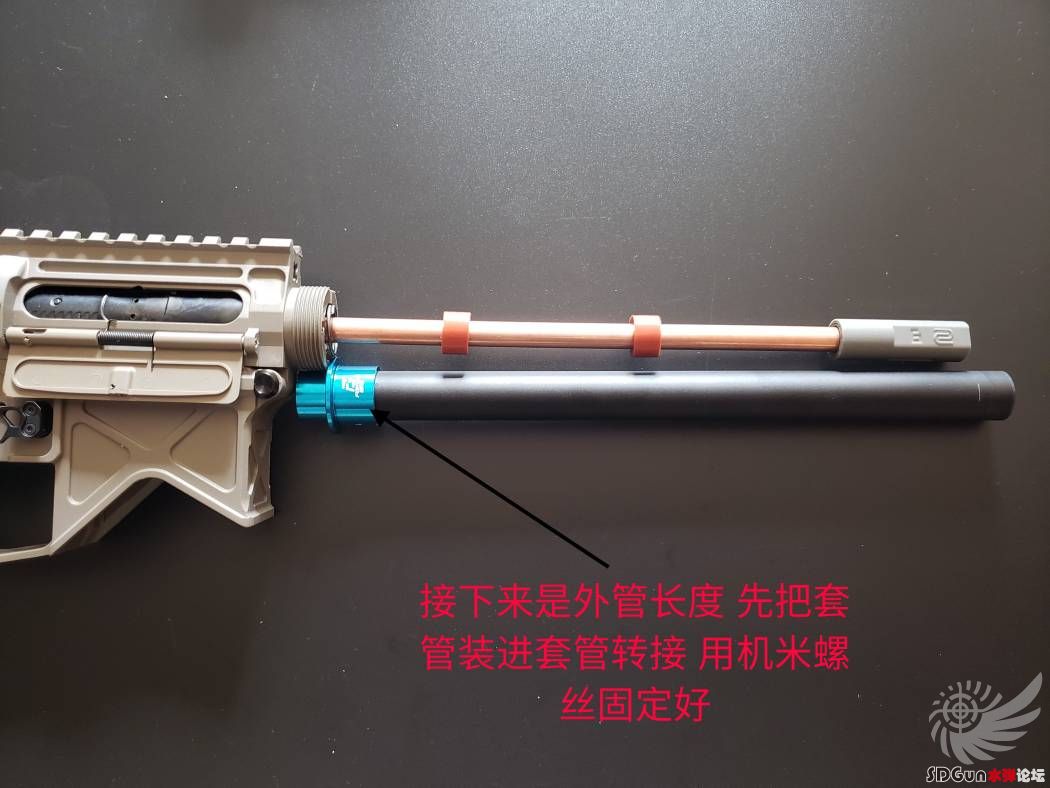

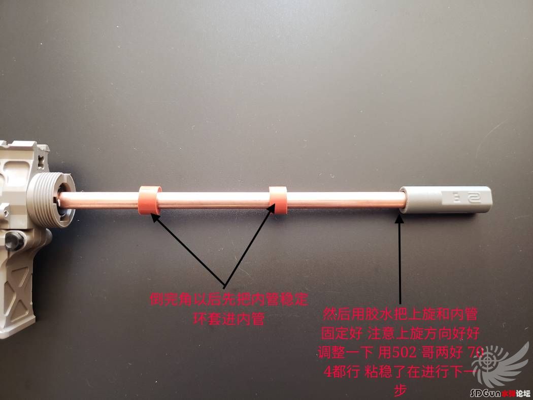

好帖!建议外管多切1CM或者内管多留1CM,预留出上旋调节螺丝便于调整,火冒装上是可以完美挡住的!
确实这样会方便一些 不过我这整成习惯了 你没出可调的时候就这么搞的 慢慢改吧

发表于 2018-9-5 20:22:09 | 显示全部楼层
556绑定。但是上旋还是露出一点方便排气和调整吧
谢谢绑定 乍一眼看去像我做那把

发表于 2018-9-5 22:03:04 | 显示全部楼层
我上完套管转接鱼骨和机匣有缝是怎么回事请大师指点迷津
293
8026
8026
 楼主| 发表于 2018-9-5 22:15:20 | 显示全部楼层
好像老款mi都有缝
