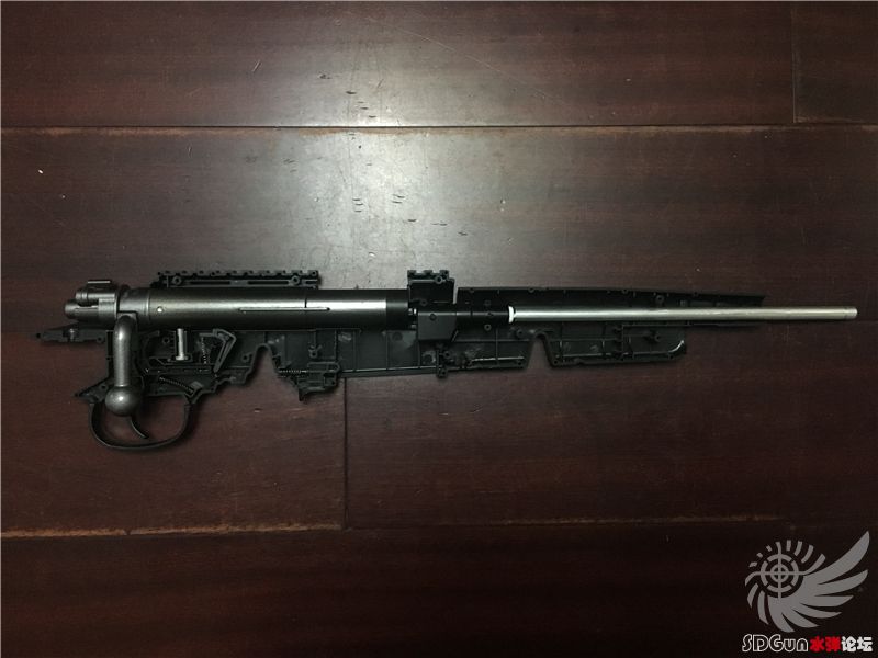

各位玩家已经对这把发射器拆解的很详细了,我就不一一介绍了,原厂气密不行,而且皮碗很容易坏,找了一款21外径的橡胶皮碗,稍加打磨,最终皮碗直径在20.35左右,切掉凸起,502粘合,注意,AB胶貌似不行,我的就掉了,502目前没问题。

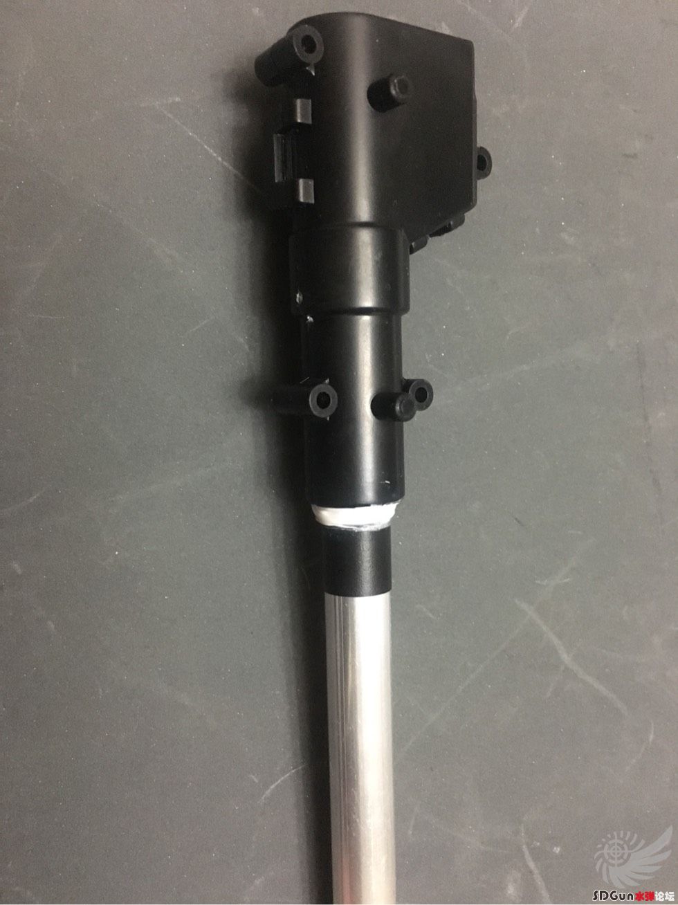

下面就是内管,综合各位玩家的经验,原厂内管太短,主题思路是用铝管进行延长,综合来看,目前最合适的是8.5-6.2的铝管,淘宝有售,长度控制在25以内,我用的23,选这个数字是纪念23号的乔丹,哈哈哈。把原厂内管大头切下,固定在三通内,铝管倒角后,怼上,704封边,也用AB胶固定在三通内,最后组合好之后再704封边,这样内管完全固定在三通内已保证三通气密。
至此,内改基本结束,初步测试,10米左右,软胶弹打烟盒,由于此款发射器的气量有限,个人认为这个距离基本到头了,20米精准直线我是做不到,哈哈哈。

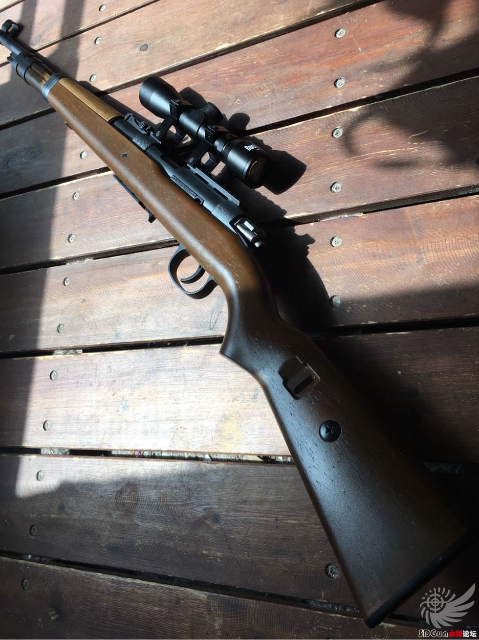

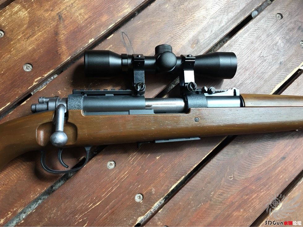

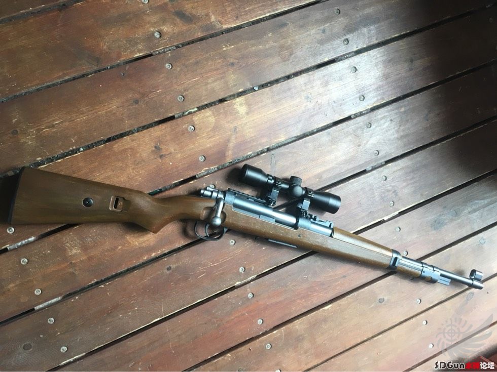

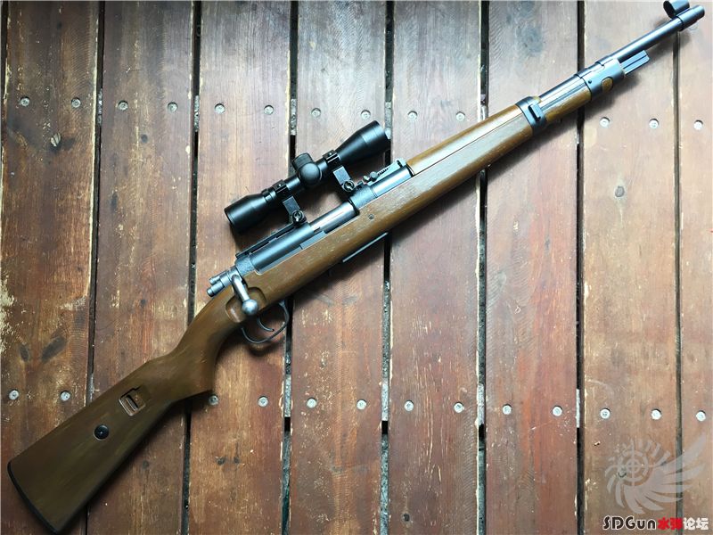

二、外改
外改我花了比较长的时间,实在是懒,每天弄一点,重点是还原木纹,采用了模型上的水油混合法,熟赭油画颜料,Zippo油调稀,混入星影原木色水性漆,然后涂刷,晾干后喷一层光油,第二天晾干再涂一层水油混合颜料,然后再喷光油。
增加了一些小细节,比如固定条和销钉等,金属部分用的田宫金属黑,最后喷半光油。拉栓用的lmque家的光固化件来进行还原,整个气筒部分用的田宫浅枪铁色进行分色。拉栓部分多上了一层全光油。

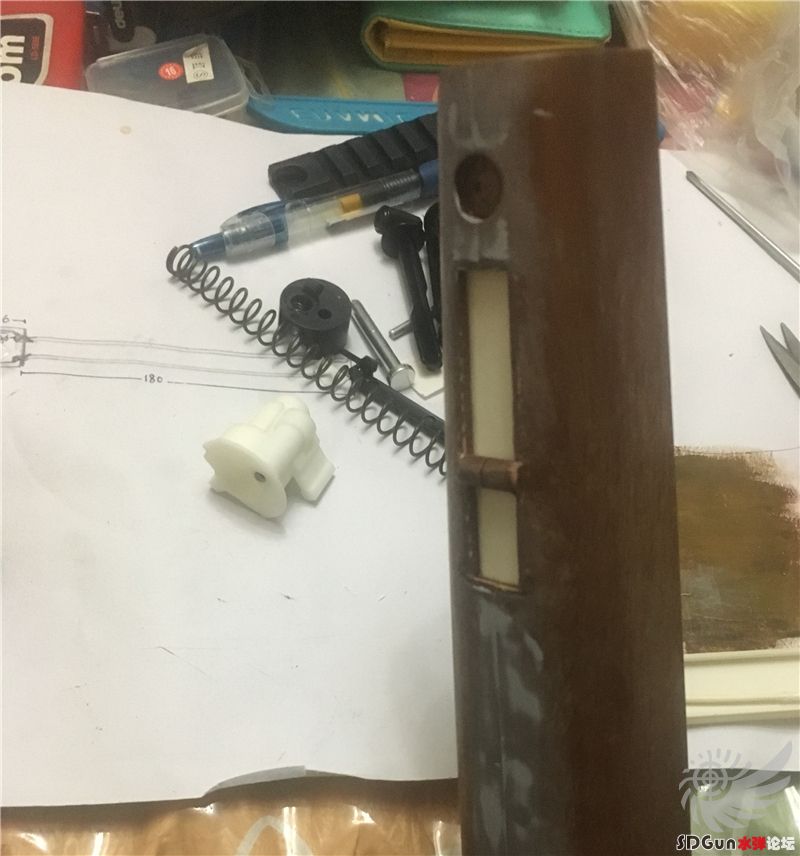

切除下导轨,用塑料片填满,上补土。

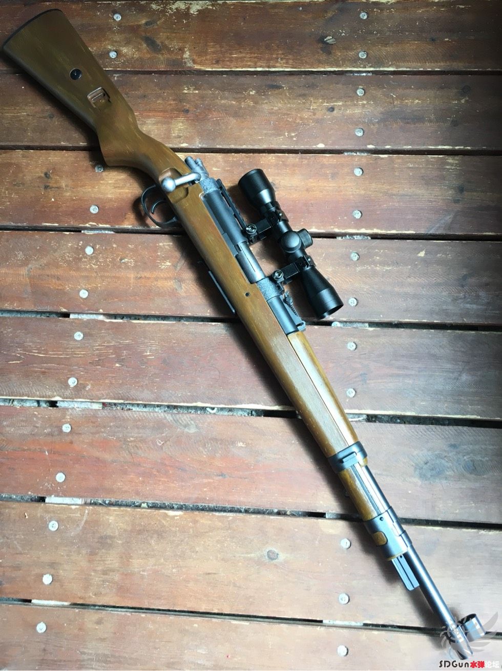

上导轨和机匣切除一小部分,用了博士能一个便宜的4×32瞄具,最终整体效果如下。
一把德棍的改装过程,写的有点长,本来想找条枪带,淘宝有98K复刻枪带,可惜尺寸稍大,穿不过这个枪扣,以后有机会再弄吧,感谢各位观赏。

 楼主| 发表于 2018-9-2 17:42:38 | 显示全部楼层
Battlefield4 发表于 2018-9-2 17:22
这个可以,下导轨切完了是拿补土填了吗
光用补土不行,洞太大,先用塑料片填
