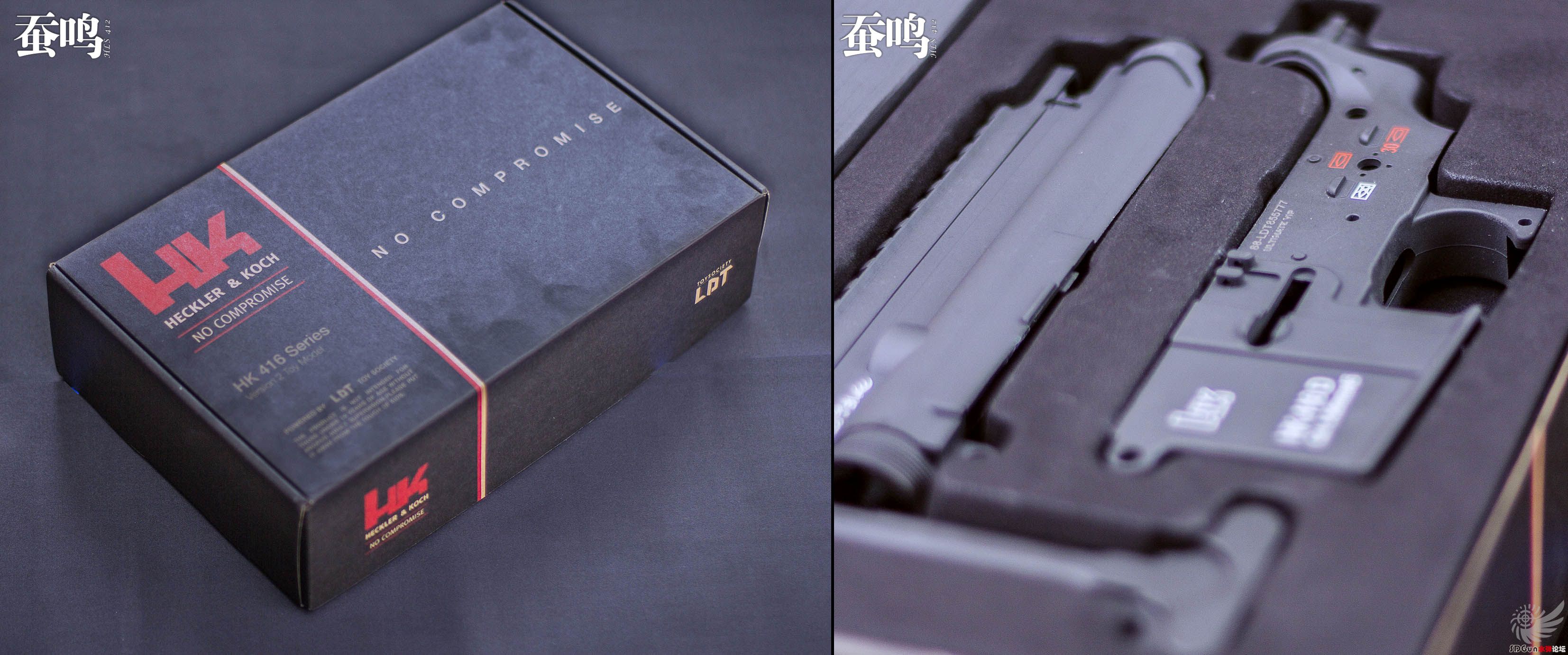

显而易见从内外包装,的形式感和材料上来说,二代的包装与一代有着天壤之别,外包装设计感强,印刷精美,内包材料使用的是吸塑喷绒工艺。所有小零件,按照各自的安装部位都分成若干小袋包装,这对后面机匣的组装是有帮助的。关于机匣的组装过程,可以参考,我之前的一个帖子,大同小异,传送门:正确完整组装一套标准分体机匣http://bbs.sdgun.com.cn//forum.php?mod=viewthread&tid=31725

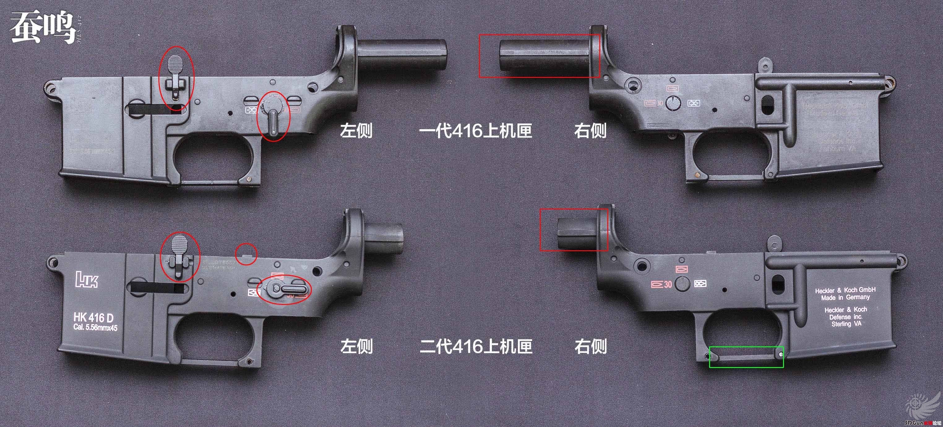

从上机匣的对比来看,一代和二代在结构上,已经有明显的区别或者说不同,一代上机匣后部的“小耳朵”在二代上已经取消,取而代之的是上机匣后部突出的结构,这种改变是结构上的改变。排障纽的结构和材料也进行了改变,一代的排障纽是尼龙的,由排障纽和弹簧两个部件组成,二代排障纽改成金属的,由排障纽、弹簧和定位销三个部件组成。枪击片的表面处理工艺一代和二代也是有区别的。虽然一代和二代的抛壳窗盖都是全金属的,但是在做工和质量上能看出明显的区别。
众所周知,LDT416型号的上机匣,是由顶部轨道左右两侧片和前鱼骨接口部件的四块部件组成的上机匣。在一代上机匣顶部用来进行结构固定的部分螺丝与销柱是暴露在顶轨外的能够看见,二代机匣把所有固定上机匣结构的螺丝,全部藏在机匣内部,外部已看不到。
二代下机匣的主要改变约有处:
1、挂机是放纽的结构,进行了改变。从一代的一个带销耳的释放纽部件,改为释放纽、销、弹簧具备了一定的按压效果。
2、下机匣上增加了,与上机匣结合支撑定位凸起,在安装波箱后起到了弥合与支撑的作用。
3、二代单联纽转换钮的结构进行了重新的设计,在安装的便易利性和使用的稳定性及做工上,都明显优于一代。
4、二代的托芯座在长度上进行了缩减,我想这应该是为了适应更多的托型和功能部件。
5、二代的扳机护弓板使用了金属材料,做工比一代好(上图中一代上的护弓板已经更换成了市售金属替换件)。
6、下机匣除编号信息为激光雕刻外,其他刻字均为丝网印刷。
7、二代下机匣前端增加了丝网印的刻字。
8、二代托芯座与机匣连接处,结构优化厚度增加,与波箱尾部接触面积增大。
9、二代取消了一代的下机匣隔板,及几处结构数据。

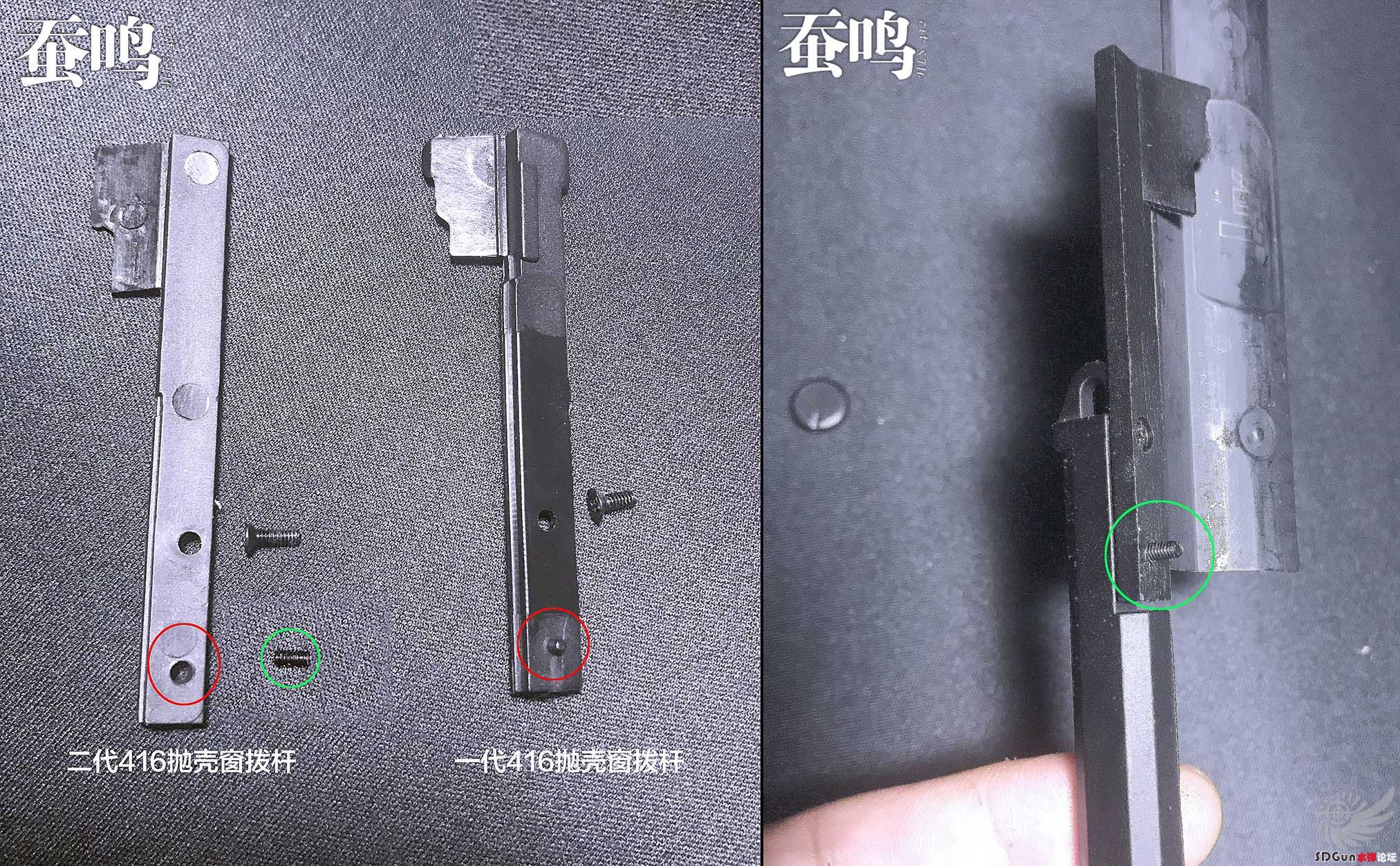

同好安装时需要注意的是:二代的抛壳窗顶杆与一代在结构和安装上稍有区别,清仔细对比上图安装。整套零件中有三颗机米螺丝,一长两短,长的作为挂机释放纽的插销安装在释放纽上,短的一个用于安装单联纽,另一个短的安装在上图抛壳窗顶杆上。由于产品未提供安装说明书,以上均为经验所得,如有纰漏望同好指正。

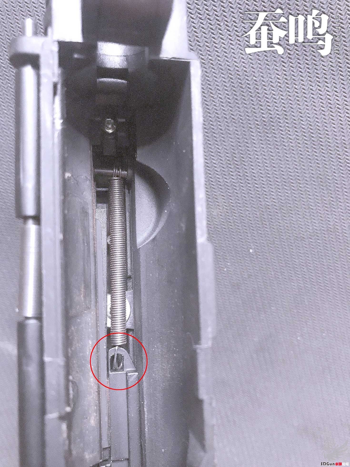

安装过程中发现,拉机柄弹簧厂家配套零件尺寸过长,修剪两圈后仍然过长。
