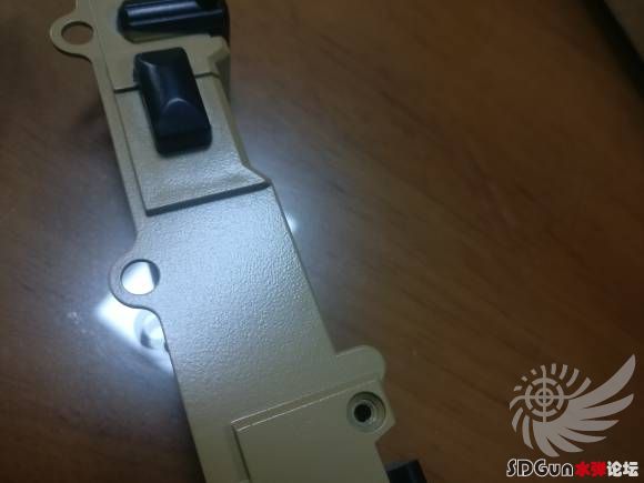

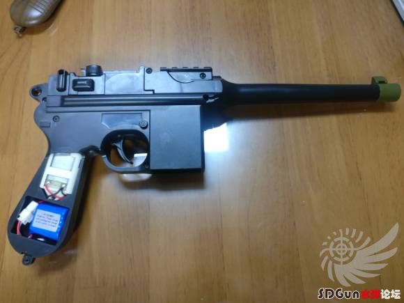

接下来开始拆(〜 ̄▽ ̄)〜 可以看到电池是装在握把里的,尺寸基本没可能塞别的大锂电了
内部波箱和走线,可以看到击锤处的开关(作为电源总开关),以及扳机处的微动开关。值得一提的是壳体居然是四片壳,精击毛瑟出的挺早的,当时就采用了四片壳的设计,非常不错(*๓´╰╯`๓)

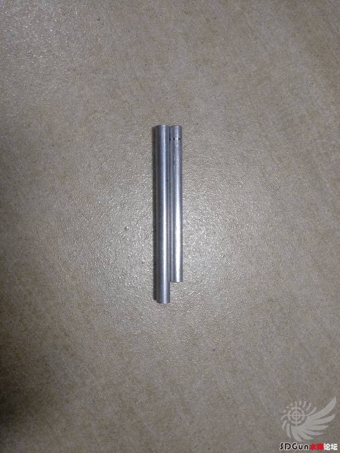

和常规7弹的内管比对了一下,外径略小,所以换新的内管肯定需要打磨。于是外观党的我只是用704做好了三通内管的气密,并没有更换长内管。不过事后试射发现射程和精准度提高不少,果然气密很重要グッ!(๑•̀ㅂ•́)و

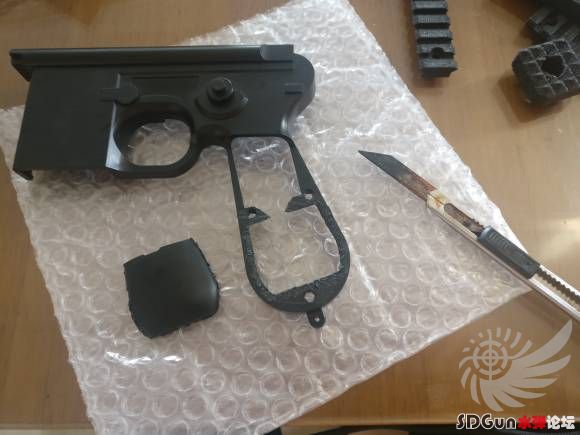

◆切割打磨
首先这个打印握把必须把原厂的这一块凸起切掉才能安装,那就切。切方法是之前有个大佬教过的方法,小刀放火上烧,烧热了切,你别说,还真挺好用的。

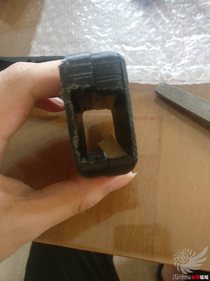

打印握把原先的设计是磁吸式可以两侧打开放电池,但这是我的后续计划不允许的,所以只能另谋出路(下面开口),所以切原厂壳,打印握把也一道切了,留一个可以容电池塞入的口子。

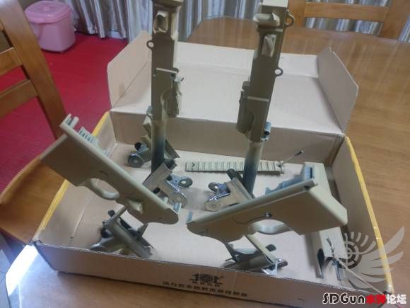

◆打磨喷漆
壳子该切的都切完了,接下来就是喷漆上色了。3D打印件喷漆前需要用补土填掉纹路再打磨或直接打磨(穷人家的孩子当然没有用补土了),打磨这个真的好烦(๑•́ωก̀๑),即时用了电磨也烦。
喷漆时薄喷多次,喷漆手法比我专业的有很多,我就不班门弄斧了(>﹏<),喷完再上一层哑光油,漆面手感还不错
反光是故意的,为了能看清漆面的质感。。其实。。

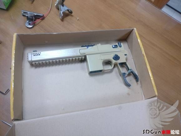

(其实是拍照技术不行。。。 放在盒子里来一张照片
假组一下,还可以,颜色还算符合预期(我用的是三和漆,泥色)

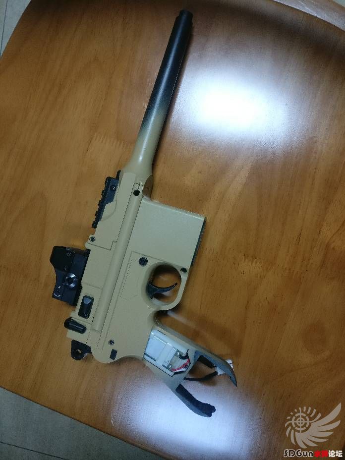

先把波箱、内管三通、弹匣卡笋等装回去,同时装上机匣上导轨(就是小红点下面)
然后就是上打印套件了,安装非常简单。这里需要注意的是波箱出来的供电线需要延长一些,不然从下面接不上
合上打印握把,用胶水粘死了(不打算再拆开了)

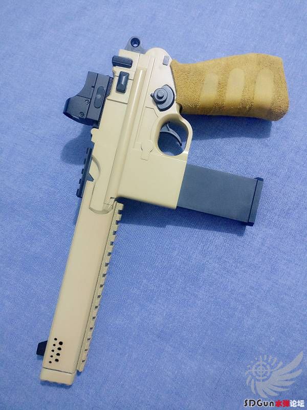

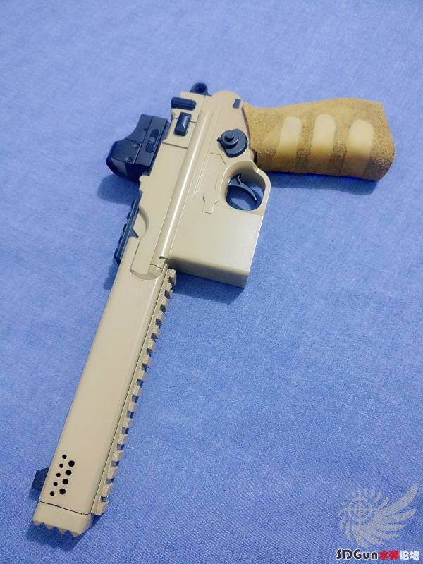

形状完美还原是不太可能了,打印件限制了我的能力,但是真铁握把的表层看着毛茸茸的٩( 'ω' )و ,所以。。。
这不就是和皮革的背面一样吗?!于是网上买了一小块皮(搜diy皮革,22块钱A4纸大小),包裹在打印的握把壳外面,并且裁剪形状。
和握把直接直接用502粘接,这样粘合性比较高,皮有拉升的特性,所以一些弯曲的地方也可以完美贴合。握把3个放手指的地方用小刀片把毛刮掉(我好像刮太干净了)
◆成品
感觉我的拍照技术不如那些大神(›´ω`‹ )。。。
