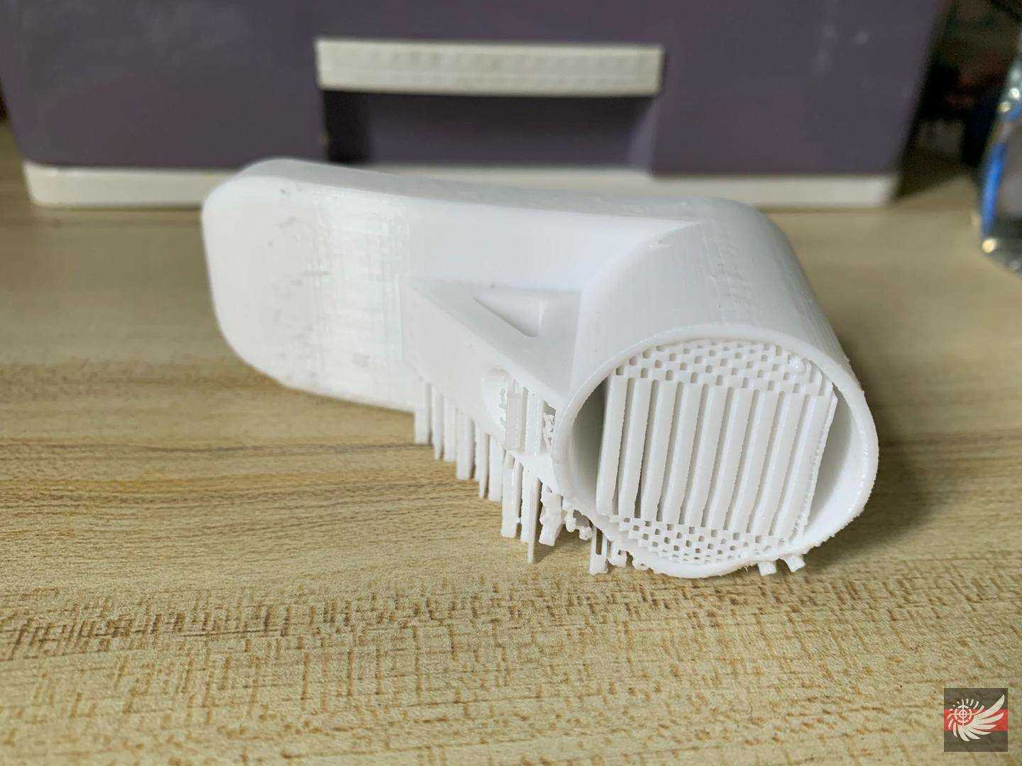

1,打零件的时候,方向一定一定一定要摆对,不然容易打变形,废掉。比如像这种情况。

调试真的需要耐心,你所在地的温度、湿度、材料特性、机器的冷却性能、切片参数等都会影响最终打印效果 图中是我没调好参数打印的一锅零件 可以看到满是疙瘩,很不理想。

后来熟悉了材料性能之后,降低一些温度和速度,增加了一点回抽,就能得到这样的效果,还不错吧
