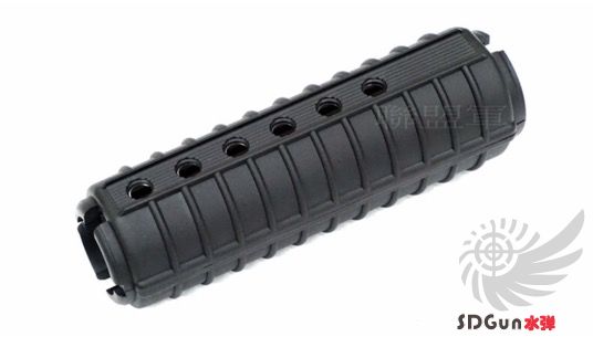

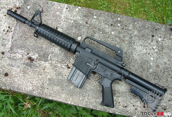

3,早期短细圆桶护木
这种护木最早是将M16A2护木缩短到6.5英寸,供M16卡宾,xm177等短管步枪所使用。
护木直径较细,内部单层散热片,顶部有6个散热孔。
使用细圆桶的M933卡宾枪
XM177卡宾枪

M4定型后出现的粗圆桶护木,优化了散热功效。
特征是直径变粗,内部散热片改为双层,顶部散热孔增加到7个

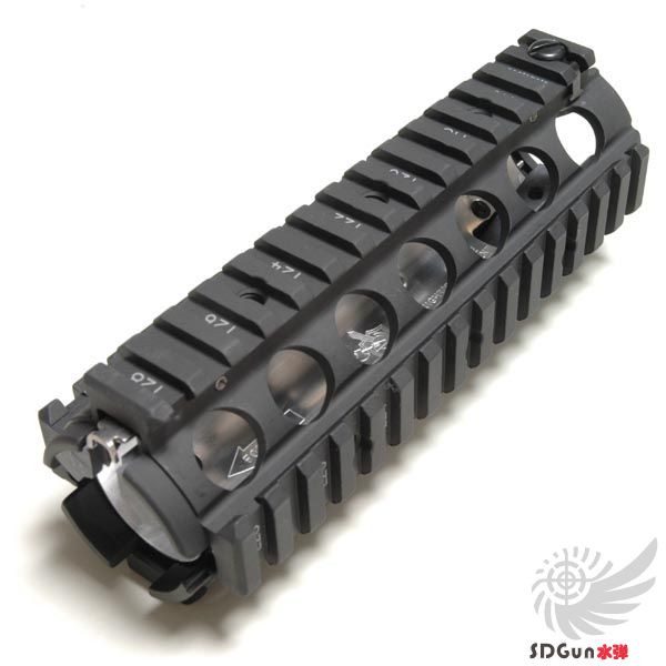

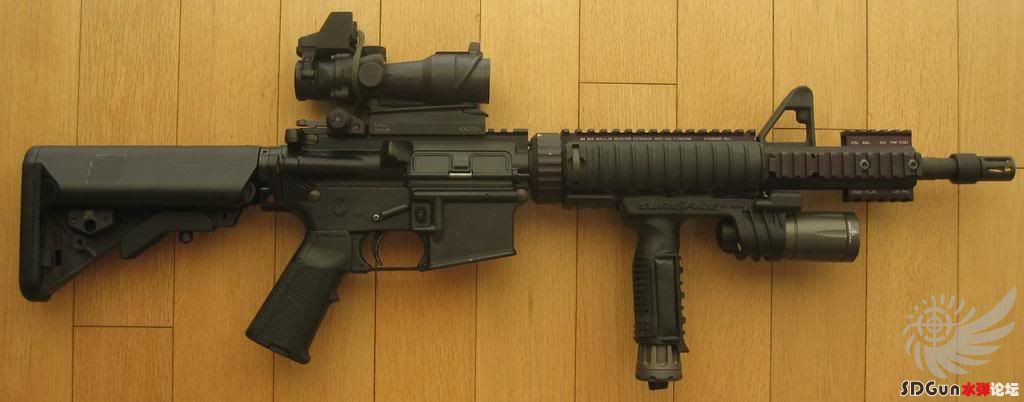

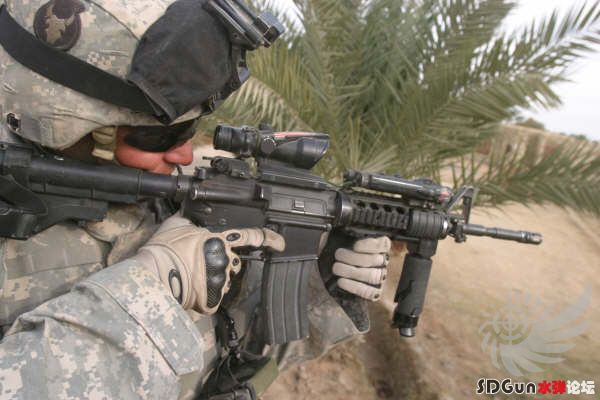

1,RIS鱼骨
由KAC生产,也就是我们常说的七上八下鱼骨,上7个散热孔,下8个散热孔,长6.5英寸,需要配合太阳环与前卡环使用,上导轨前部有一个一字螺丝用来调节下面的弹簧片固定前卡环。内部只有下护木有隔热片。
使用RIS鱼骨的M4A1
使用RIS鱼骨的mk18
使用RIS鱼骨的mk18
使用RIS鱼骨的M4A1
使用RIS鱼骨的M4A1
使用RIS鱼骨的M4A1
使用RIS鱼骨的M4A1
使用RIS鱼骨的mk18

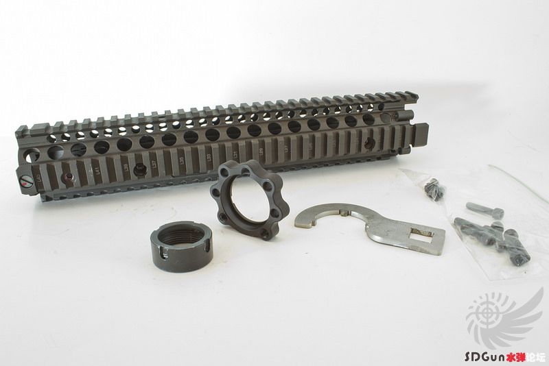

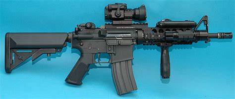

2,RIS II鱼骨
由丹尼尔防卫公司生产,采用了浮置枪管设计,鱼骨直接安装在上机匣上,不与枪管接触,有多种长度可选以适配不同的枪型。
使用12寸RIS II的ar15
使用12寸RIS II的M4A1
使用12寸RIS II的M4A1
使用9寸RIS II的MK18
使用9寸RIS II的MK18

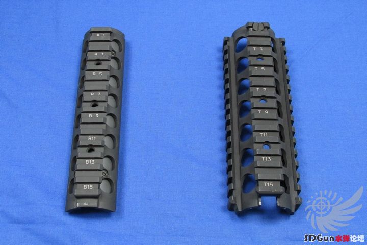

1,RAS鱼骨
RAS系统是RIS的升级版,外观和RIS鱼骨非常相似,很容易搞混淆,可以通过顶轨的螺丝位置以及刻字来分辨。

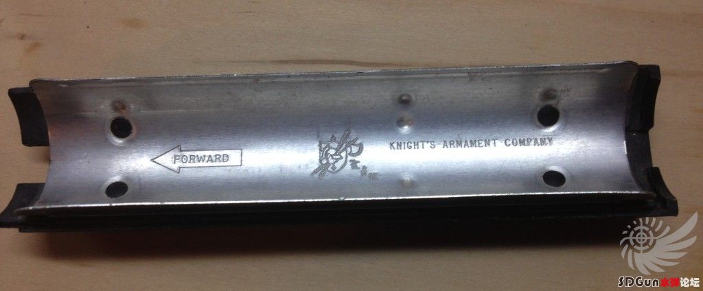

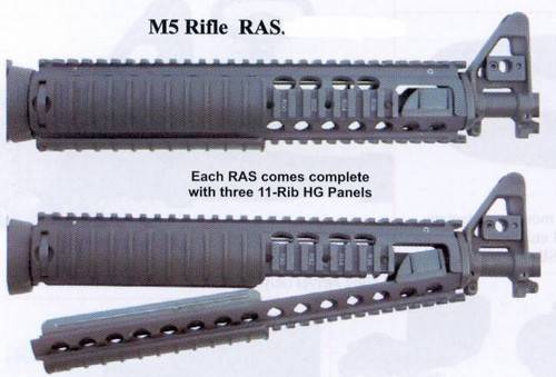

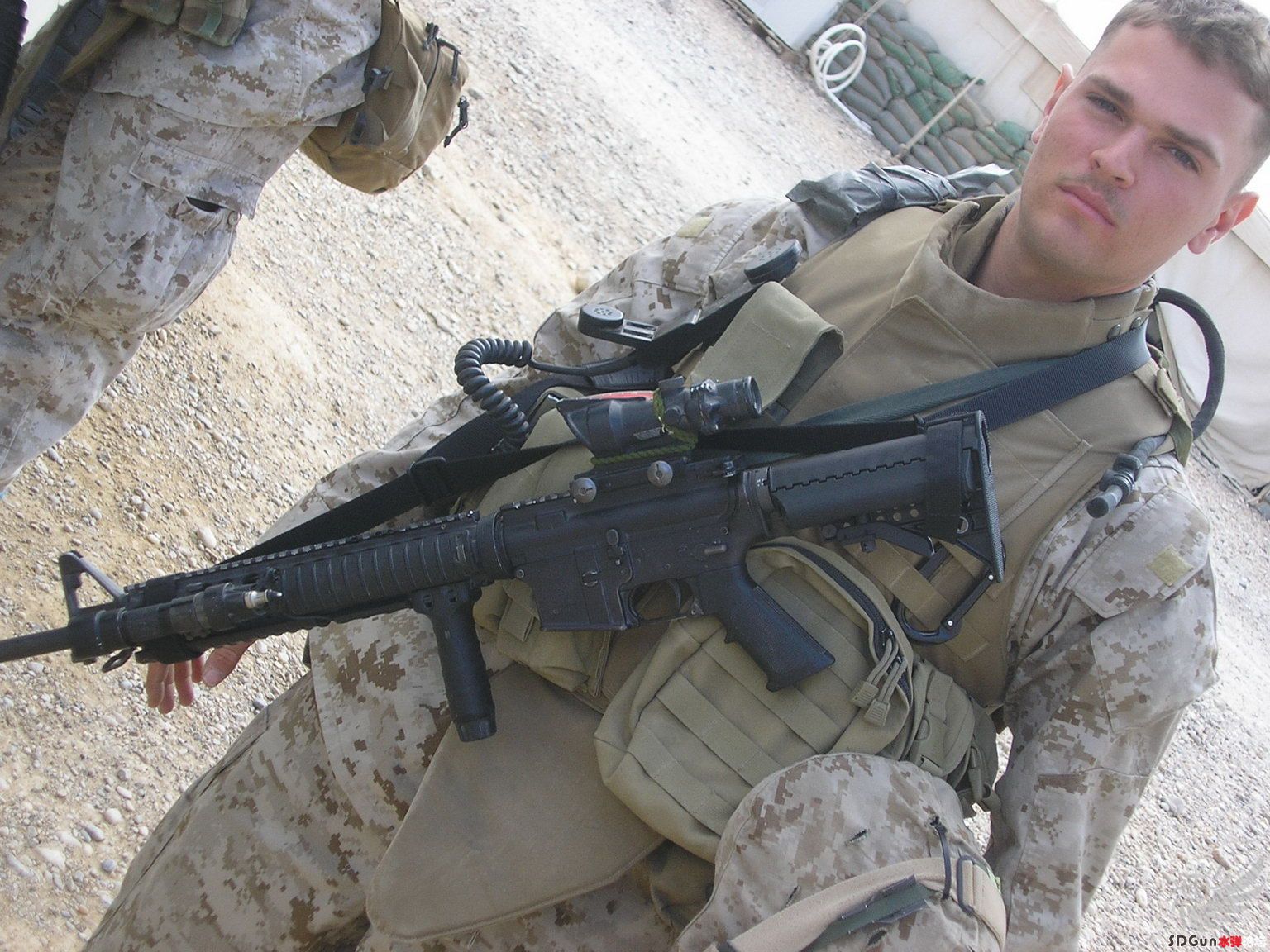

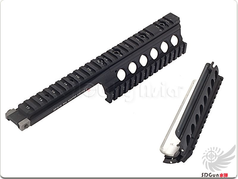

3,M5 RAS鱼骨
这种鱼骨是专门为M16A4所研发的专用鱼骨,配合太阳环与前卡环使用。

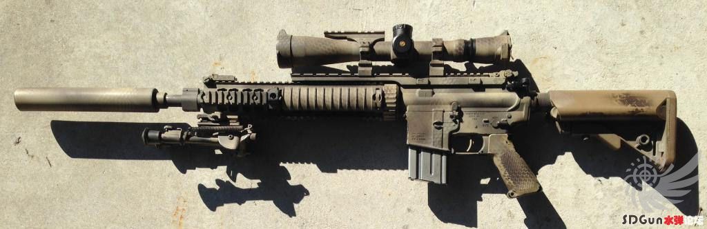

4,FF RAS鱼骨
这是RAS的轻量化版本,并且采用了浮置式枪管设计。有多种长度可以选择。
安装了7寸FF RAS的AR15
FF RAS最常见的就是在MK12 MOD 1上所见了
安装了12寸FF RAS的MK12 MOD 1
