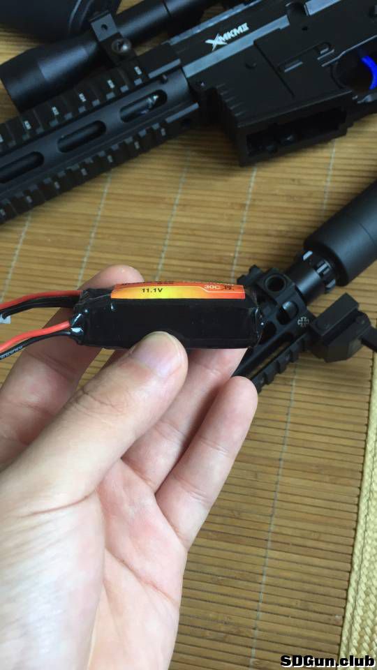

         最近很多玩家发帖子问到底谁家的锂电池好用耐用?在这里我想说不管是谁家的电池使用保养不当都会造成寿命缩短。容量降低。严重的更会出现电池鼓包(怀孕),更有甚者会发生爆炸。
         我们今天就以7.4v聚合物锂电为例。为各位玩家讲解一下如何更好的增加点吃的使用寿命。
以下是几种常见的锂电池。
这第一块我用了快3年了
第二块是锦眀原装磷酸铁锂电池组
这是天空飞拖芯电池。一直在用很好用性价比高

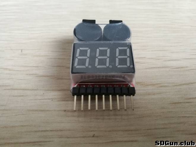

电压表(哔哔响)玩家必备天空飞购买很便宜。
某知名电池
聚合物锂电池再买回来以后它的电量大约是7.4v左右。其实这个电量是半满状态的。(如果高于8v或者低于7v那么恭喜你可能买到了用过的电池了)满电状态下的7.4v锂电大约是在8.2v以上。所以买回来第一件事就是要充电。3个绿灯全亮即表示充满。绿灯全亮后及时拔掉插头。避免过充导致爆炸。
常见的平衡冲我用的天空飞家的B3平衡冲。
在下场使用过程中要常用电压表(哔哔响)测试电压。当电池低于6,8v时请更换电池不要在继续用了。(切记不要明明射速已经开始降低了还要一直扣扳机等彻底拉不动了才更换电池。)此时应当游戏结束后及时充电。不要等下次下场之前才想起来充电。那样会造成过放你的电池很容易就会鼓包(怀孕)。波箱齿轮安装过紧。钕铁硼强磁电机。高速低扭电机。粗簧。都会增加电池负荷。造成电池不耐用。
鼓包的电池
电池鼓包了以后就尽量扔掉吧。已经冲不进去了。还有可能造成爆炸。
    下面再说一下电池的存放。长时间存放电池应当充电后置于常温处储藏。当电池充满电以后要装在发射器上打半个弹夹稍微放一点电。目的是给电池留下一个呼吸的空间。(厂家告诉我的跟人憋气差不多原理)。每个一个月电池最好是充放一次。
