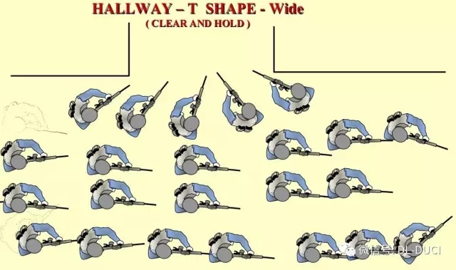

T型转角过弯法
T型转角是比较危险的,因为敌人不知道在哪边出现,左?右?两边都有?所以要把队伍分成两个小组了。分成两组,相互之间看住对方的安全角,因为这样能覆盖的角度是最大的。大家注意3号的控制范围是正前方的,这是预防有人冲出来,1号打不中,3号可以帮他补中。队长下令转弯后就象步骤二,向左右冲出转角。记得大家的步调一致,枪面要一致。协同作战非常重要,如果是左边的出去了,右边的没有出去,下场是什么我想不用我多说了吧。两边走廊都清理完毕后,队长决定往哪边走,尽量不要分开,具体办法看步骤三,往右边走,左边的跟上大队,在过T型弯的时候后面两个要分别看两边,过了T型弯后,2号回复原来的位置,首住后面。

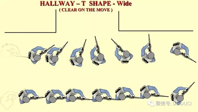

行进间战术走位(我自己编的)
没什么好讲的,看图说话吧(实在编不下去了)。

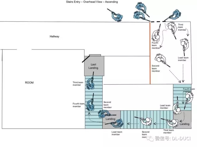

上楼及下楼战术走位
