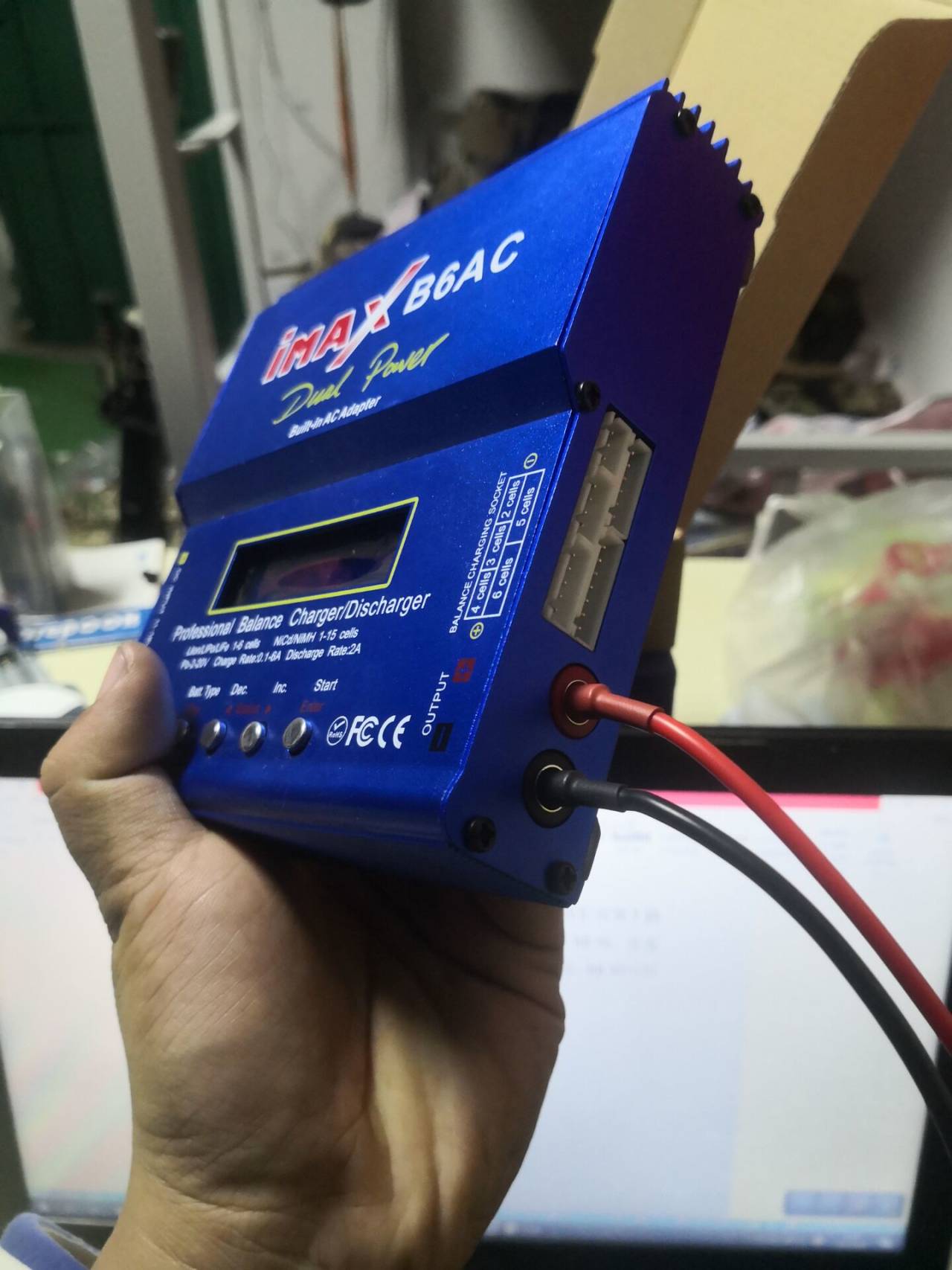

购买环节:IMAX充电器常见型号分为两种,IMAX B6与IMAX B6AC,其中B6是适配电源和充电器本体分离的型号,而B6AC是适配电源和本体一体的型号,如下图所示。
充电器常见的配件就是各种转接线,一般来说我们需要T插转SM,小田宫,TX30U的转接线与并充板,以及BB响。并充板顾名思义就是可以同时给多个电池充电的设备,BB响可以看做是简易电压表,可以快速测量电池电压。

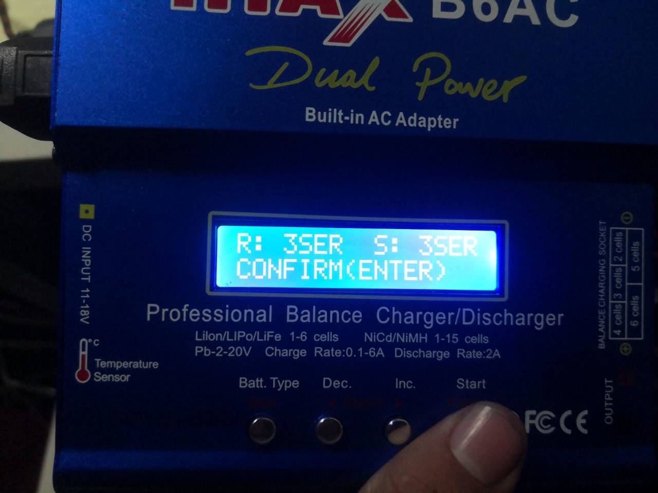

3.2.1:充电步骤
在您买回来之后就可以进行充电,步骤如下:
1.按正负极连接香蕉头充电器输出线(顺序不要和4搞反,否则连接着电池的香蕉头碰到一起会引发电池短路!)
2.连接电池端子类型,并选择转接线
3. 连接220V家用电源与充电器输入端
4.连接电池端子与平衡头
5.按充电器第二,第三个按钮,选择“LiPo BALANCE”模式;按“Enter”键进入参数调节模式并切换参数;按充电器第二,第三个按钮调节闪烁选项参数大小
6.长按“Enter”键直至充电器短暂响两次,进入参数确认界面,确认参数无误后再次按“Enter”键开始充电。
7.充电器三次短鸣,共鸣二十四次,屏幕闪烁显示“FULL”即为充电完毕
8.按下“Stop”键
9.断开电池平衡头和输出头(不要和10搞反,原因同1)
10.断开香蕉头与转接线
11.断开充电器输入端和220V家用电源
12.将充电器放回原位
