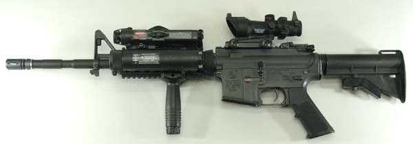

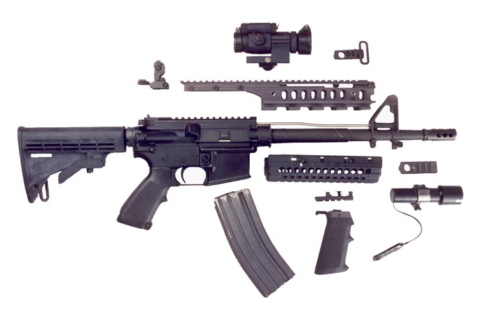

皮轨应用得最有特色的是霉菌现役的枪械,其应用系统分为RAS、 RIS、 SIR
R.I.S. :Rail Interface System 导轨界面连接系统

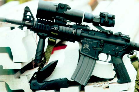

为了适应军用装备模块化的趋势,美军对单兵武器也提出了模块化的要求,于是在原M4A1的基础上,Knight’s公司(KAC)开发了新一代的战术护木,将M4A1/M16系列的塑料护木改为上下左右四组战术导轨,导轨规格符合美军MIL-STD-1913标准,使用时可以根据任务需要在四面上下安装各种战术附件,如战术强光手电,内红点瞄准具,激光指示器,PVS-14夜视仪,战术握把等等!

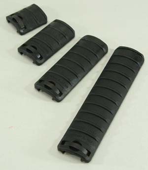

对于不安装附件的导轨可以在上面加装导轨护板,也就是我们常说的鱼骨片!标准的鱼骨片一段带有弹性钢片,可以卡住导轨末端,鱼骨片的长度也可以根据情况自己调节,也就是锯掉多余的部分,留下自己想要的长度。
鱼骨片一来可以保护导轨不受外力损坏,二来也可以保护使用者的手,不会给导轨划伤!标准R.I.S为上下2片式样,下段可以打开,内部有铝制散热片!

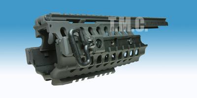

S.I.R. :Select Integrated Rail 全向选择性综合导轨系统
S.I.R.其实是R.I.S.系统的改良于加强。
由于R.I.S.本体重量加上附加的附件重量,使得整枪前段重量过大,造成枪管负担过重,影响射击精度。所以ARMS公司重新开发了S.I.R.系统,在原 R.I.S.的设计上改进了很多,重新平衡了全枪重心,使用复合材料减轻重量。并且加长了上部导轨的长度,使之和机匣连接,提高了强度和稳定性,同时可以安装更多更大型的观瞄设备。

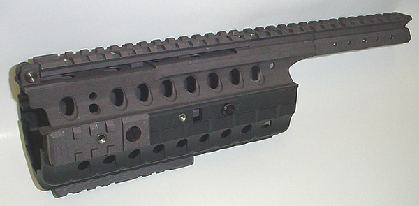

在款式上有2种,一种是军版的,一种是商业民版的,外观上两者并无多大区别,只是在下护木末端稍有不同,其他外观性能全部相同!军版式样S.I.R导轨上部为高强度航空铝合金材料,下部为强化工程塑料。护木左侧有带橡胶涂层的背带环,可以减少磨损,防止碰撞并具有静音作用。同时,S.I.R.系统使用了(FF Free-Floating)自由浮动枪管技术。

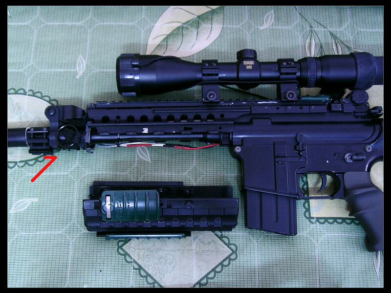

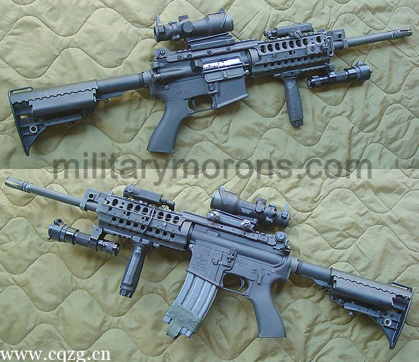

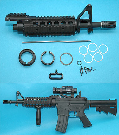

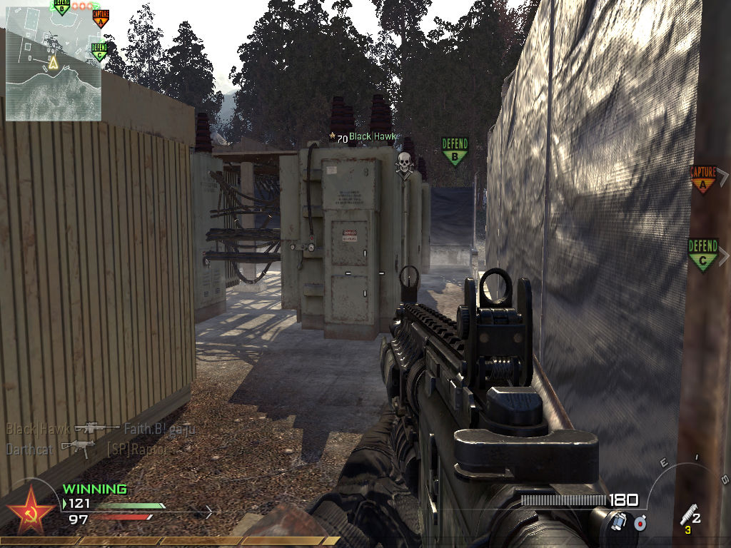

COD中加了SIR护木的SOPMOD M4
其中SIR分两个版本,上部基本一样,不同的是下部的尾部形状有所不同。
SIR版本1
它是配合这种枪身和枪管的结合方式
结合后就是这样子的
SIR版本2
这个版本主要是照顾有太阳环连接方式的AR系

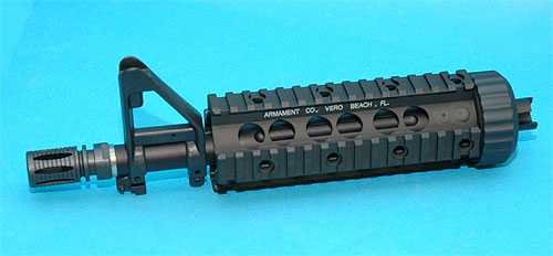

R.A.S. :Rail Adapter System 导轨适配系统

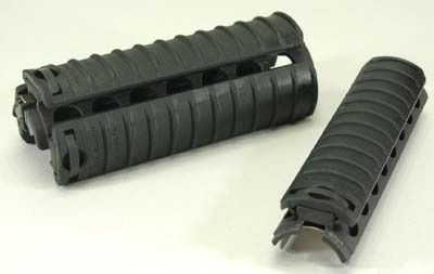

R.A.S.和R.I.S是源于相同的技术,只是R.A.S.在细节上更加完善,更加坚固,更加精确,R.A.S在扩展性上也更优于R.I.S

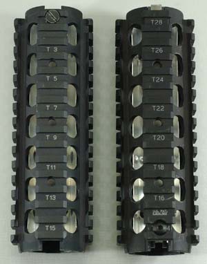

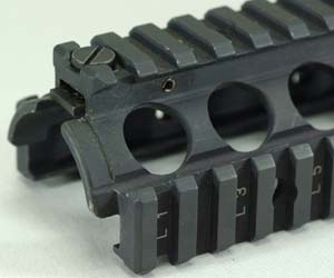

早期的R.I.S.(KSC PIN:94297)的导轨界面模块单位为1-13个单位,在附件选择上比较有限。R.A.S则为14-28个单位,附件应用弹性较大!

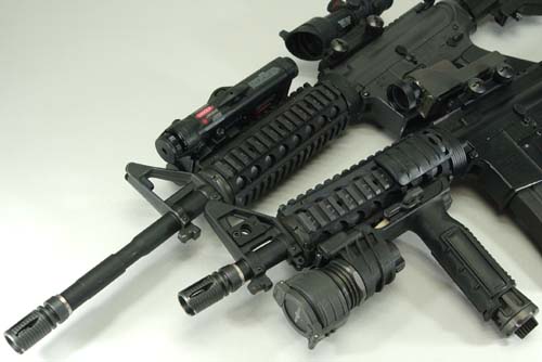

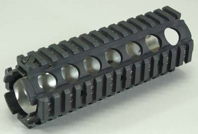

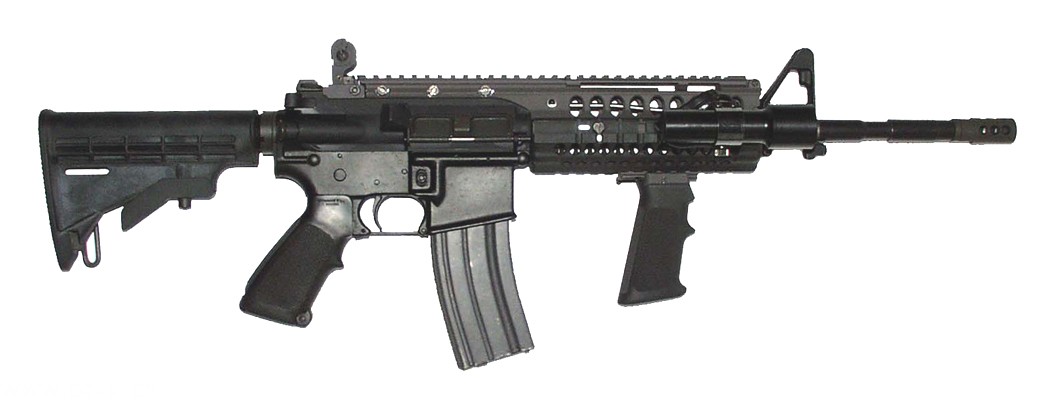

看看M4A1护木,R.I.S.和R.A.S的区别。能看出来哪个是R.I.S哪个是R.A.S吗?
这个是R.A.S
这个是R.I.S

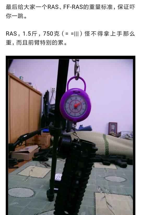

但是R.A.S.系统也有以下问题
1。R.A.S.重量较大,对枪管造成额外负担
2。射击者在使用时往往紧握护木,影响枪管精度
3。R.A.S固定在枪管上,射击时枪管受热膨胀,影响R.A.S.结构,进而影响射击精度

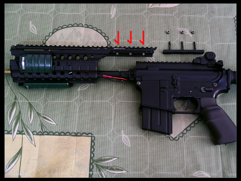

RAS II系统是奈特公司模块化武器系统家族中的新成员,有资料说RAS II是SIR的后期改进型。与前几种不同的是,RAS II系统不再局限于在枪管部位固定。其上盖部分向后伸出,通过奈特公司专利设计的固定夹卡在机匣的上导轨内;在上盖的尾端可以通过一个长销进行固定,长销同时横卧在机匣上导轨内,因此这种联接方式十分牢固。RAS II系统包括两种型号,即短盖型和长盖型。短盖型的上盖延长部分很短,只能盖住部分机匣上导轨;长盖型的上盖延长部分则完全覆盖了整条导轨。
分解很简单,把下护木拆下来,拧掉枪身导轨上的三颗螺丝就行,没什么技术含量,当然了,要把前准拆了才能把整个SIR取出来。SIR系统其实就是把战术导轨从枪身上延长到枪身前方,而同时是采用Free Floating技术。

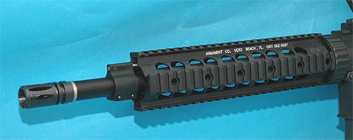

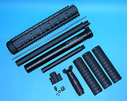

FF R.A.S. :Free-Floating Rail Adapter System 自由浮动式导轨连结系统
针对以上问题,Knight’s公司于2000年开发了新款的R.A.S.系统—-FF R.A.S.(Free-Floating Rail Adapter System)自由浮动式导轨连结系统
它的优点是R.A.S.本体不与枪管接触,用一个大型固定旋环固定于基座上,FF R.A.S.采用车削一体成型,和R.I.S.和早期R.A.S不同,上下不是分开的,而是一体的,强度大大增加!枪管浮动的优点就是射击时热变化对 R.A.S几乎没有影响,外力对枪管也没有影响,从而提高了精度!
