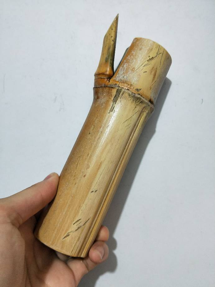

昨天发了个求教贴问的几个问题被人问怎么水到重炮手的。其实一直都是在看帖子然后和楼主聊天或者和搞笑的楼层打趣,遇到牛逼的技术贴就表达一下敬佩之情。小生不才,自己发的帖子基本都属于晒也没啥技术含量,不敢轻易发到无余。

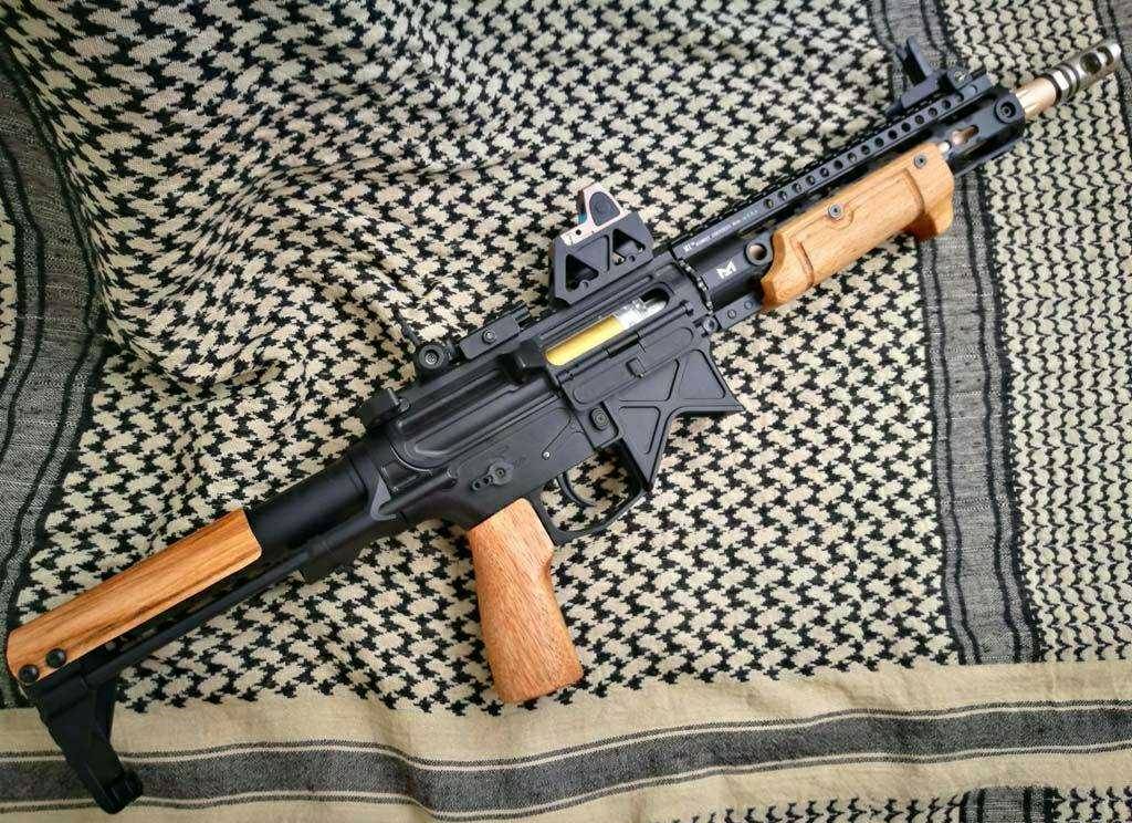

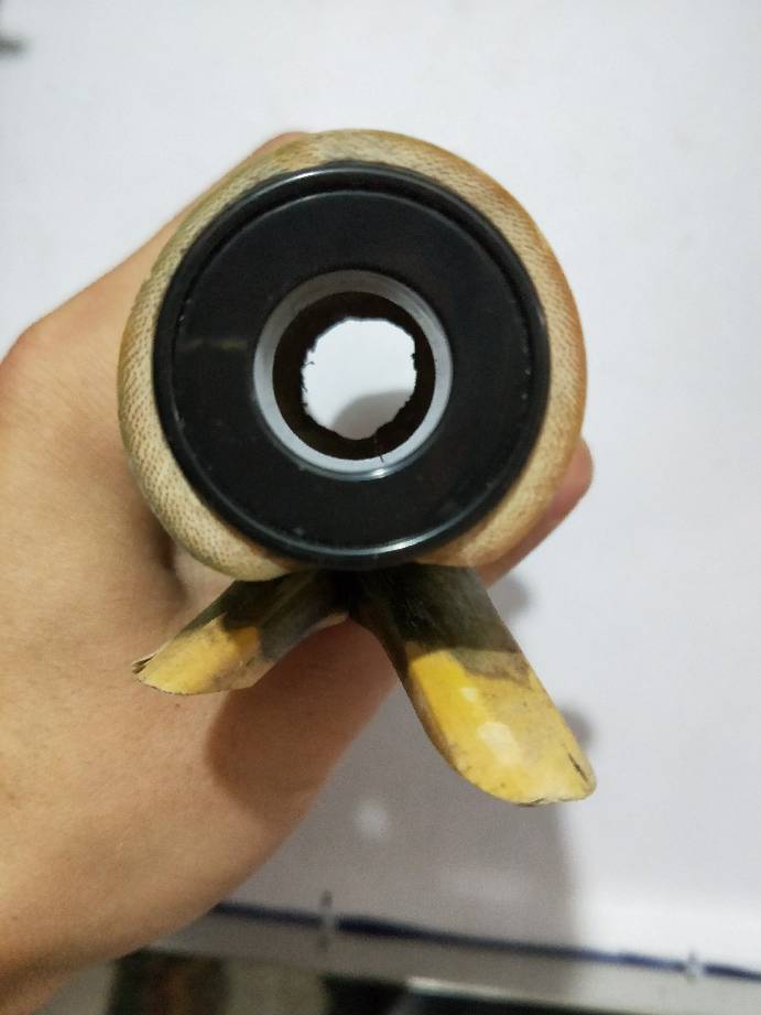

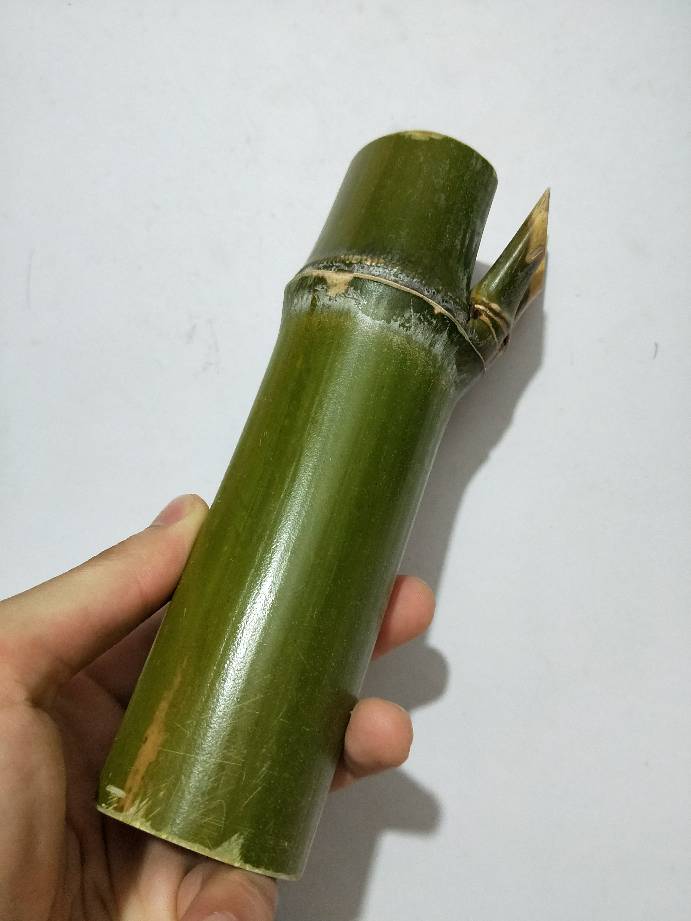

            看版妹之前发了一个自己手工的木护木,万分惊艳。突发奇想能不能用竹子做一个护木。于是回老家一趟,找来一节(本想找一棵罗汉竹,竹节很密,手指间距握起来舒服,但是仅有的一棵太细了就选了一棵毛竹梢部)
    昨天咨询的尺寸问题今天突击百度学习了一下,上下比划采用了七寸,锯下来,双色,一面生机勃勃,一面死气沉沉
    因为我自己只有老锦明一代跟合E,它们的转接和我准备组一把新的标准机匣不一样,所以只阔了一下转接部位,没有再做改动,等选好了机匣和转接再去重新做适配

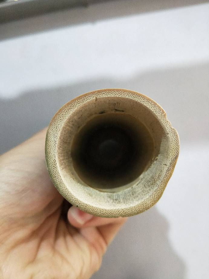

      竹节中间打通

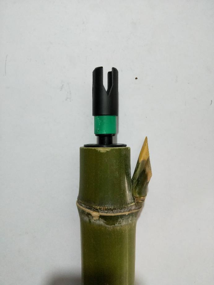

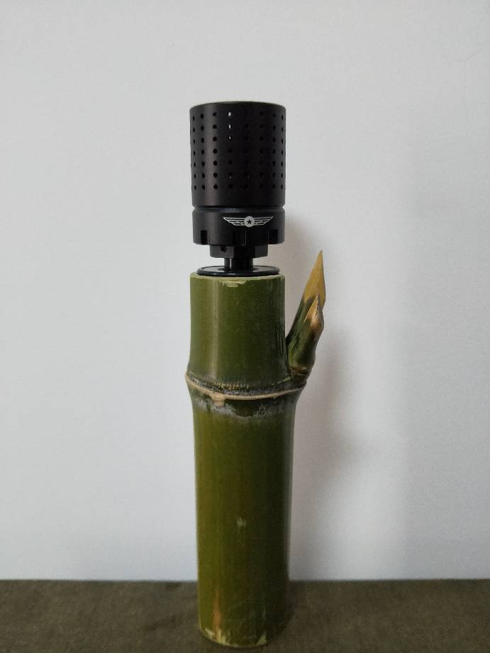

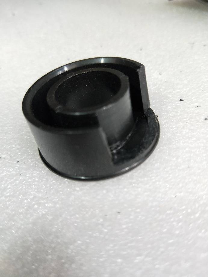

       前稳定用了一个乐辉短剑长消音的头部,切削一部分,因为竹子枝桠地方有一个平口,不能过于修圆,这样不会破坏完整性,也减少了工作量

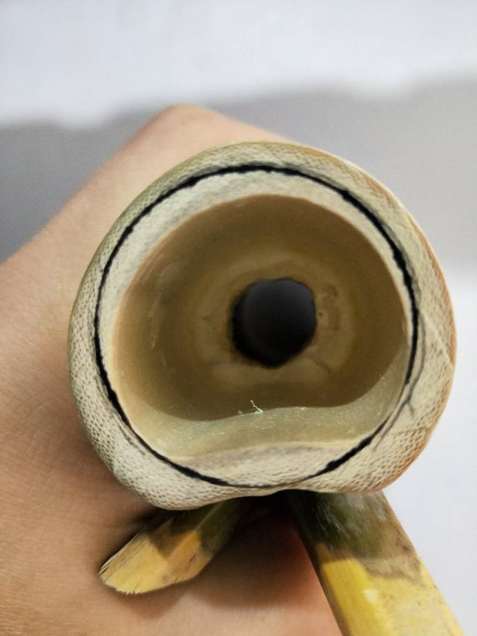

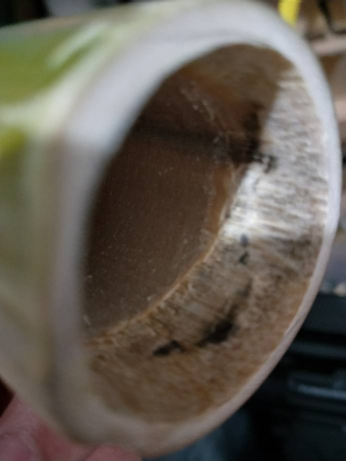

        这里我用记号笔涂黑塞进去,拿出来看看有黑色印记的地方说明还要继续修薄,这是一个慢慢试的过程,不能一步到位否则卡的不严实又需要补,还无端增加工作量
      取来乐辉scar的长鱼骨上配装的外管,截下一段,这个外径刚好是短剑消音头的内径,真是喜出望外,简直天作之合

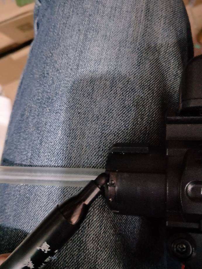

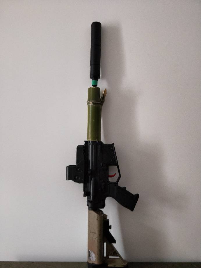

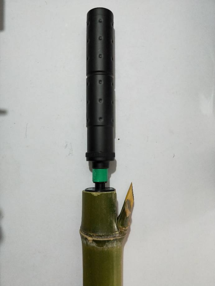

        喜欢手拉G36的消音,想办法一定要装上,忍痛切了它的火帽带螺纹的前面一节,打磨到管子能塞进去的内径,一定要试,这样才能紧,稳。好了,可以装火帽,消音了
       试了几个金属火帽,还是要香炉最搭配,缠三圈电工胶带,稳
       假组,符合预想效果
       接机匣的那头只好等新机匣和转接到位再做改动了。后拖也准备去找一根细一点的竹子去做,不然换什么拖都不好看。两个叉子是专门留下的,大拇指按在上面舒服。竹筒上面打孔固定导轨,只要你愿意,可以四面都装上导轨,变成圣诞树。
        整个一套都完全是组装起来的,没有用强力胶,热熔胶固定死,这样要是想换个造型什么的直接拆了就可以。衔接很紧凑。
      刚换的帅气火帽殿后,准备用木头来装扮他
      这个想法是在打赏赢UMP的时候冒出来的,耽误就这么长时间才做。至此,仍有个问题希望高玩解答一下,目前机匣的质量和还原最好的是哪一款?上市的和卫星都可以,我等的起…
