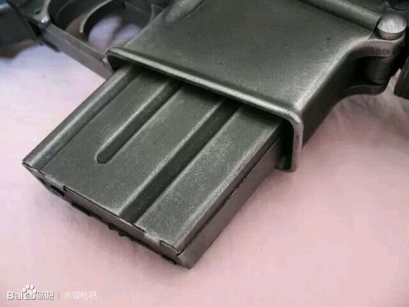

工具:喷笔、田宫水性漆,选择水性漆的原因是相对环保,容易清洗,用酒精和水都可以做溶剂。
准备工作:整只玩具用2000号水砂纸蘸水打磨光滑。嫌麻烦的兄弟可以用酒精清洗待喷漆的部件,目的是去掉油污和塑料件上残留的脱模剂,提高漆面的附着力。打磨后喷上郡士1000号白色水补土(Mr.White 1000),掩盖打磨痕迹和帮助提高漆面附着力。
开始正式喷漆。以031为例,首先喷上一层铝银色做底漆,接着喷上一层薄薄的哑光黑。要根据预想的效果适当透出下层的银色,模拟真铁上表面发黑被长期擦拭后自然退落的效果和深、浅色的平滑过渡。同时在机匣棱角、突出零件的边缘等处适当地透出更多的银色,形成磨白的效果,与后面进行的干扫相配合。
031的效果:中度做旧。X用上面的方法,可以使漆面泛出隐隐的钢制金属的色泽。塑料弹甲和尾托上用灰白色的粉彩使劲磨擦,可以做出塑料部分不均匀的磨白效果。
作者按其他朋友的意见,前截补充了干扫旧化。
作者对干扫的个人看法: 旧化4.jpg 旧化5.jpg
1 干扫只是做旧过程的步骤之一,其方法决定了它适于处理结构简单的棱角边缘处,对曲面和结构细小的凹面边缘并不适宜。
2 另外干扫的面积不能过大,否则很可能有较明显的笔刷或毛刺的痕迹。所以在狗狗这样的大件模型上,单纯用干扫的方法建议限制在很轻度的做旧,用干扫做大面积特别是平面的磨白退色效果是不理想的。
3 建议用温莎牛顿的银色油画颜料配合打火机油进行干扫,优点是粒子细腻,干燥速度适中。不推荐用罐装喷漆干扫,一方面是因为粒子较粗,更重要的是罐装漆喷出的漆料混合了相对较多的油性溶剂,溶剂的干燥时间不好把握,做出的磨白可能会比较粘腻,没有“轻快”的感觉,容易看起来象白色的“铁锈”。
4 为避免过多的笔刷痕迹,干扫用的刷毛最好选择尽可能柔软和短的,刷毛长度可以根据要干扫的零件大小自己修剪一下。----------------------------------------------------------
028S,深度旧化
具体方法和上面类似:
1 银色打底后喷上很薄的哑光黑
2 等黑色干到7成左右时(我用的医用酒精做溶剂,大概3分钟左右),用拧干的湿毛巾均匀地在漆面上沿同一个方向轻轻抹一次或两次,这时黑色会变浅(注意是变浅不是被抹去)一点,露出更多的银色光泽。注意此时不必在意整体颜色是否完全均匀。

我觉得深度做旧那个办法比前面的简单

绝对支持教学贴!!同时问个问题,在最后一遍渍洗完毕后,看着已经有了最终磨损效果后,LZ还喷消光保护吗?

黑色干透用砂纸打磨一下也可以吧

铅笔涂然后用布擦一擦也差不多,不过有点脏手
