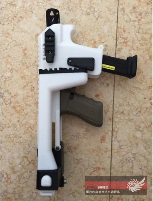

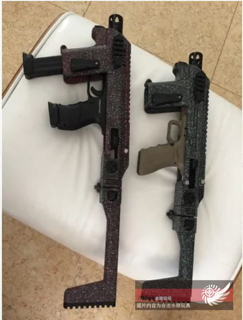

g17的卡宾真的是太帅了 装上下场别人还以为是什么新型发射器 但是ldt和忽必烈卖500多都差不多够买一支p1了 所以为什么不自己做呢 大概用400g材料 也就30块成本
推荐使用耐磨的pla+
主体和小零件用双色打印便于区分
打印机需要200 200 300尺寸以上
推荐层高:0.2
填充密度:40以上
里面的滑套拉机柄需要密度100
枪身的打印速度最好在60/s左右 因为比较薄
温度:210
!!注意:
先打印文件中的导轨测试块。找到能刚好卡进发射器的放大比例 然后将这个放大比例套用到后面所有打印件
p1的话是大概调整为110%
枪身立起来打印 需要加支撑底板 支撑的填充密度10就行了 不然很难去除 最好使用树形支撑 里面也有加好支撑的文件可供使用
使用m3和m5的固定螺丝螺母和销钉最好买多点回来备用
这是搬运的 原作者Mussy 也算造福大家 让我水个经验吧

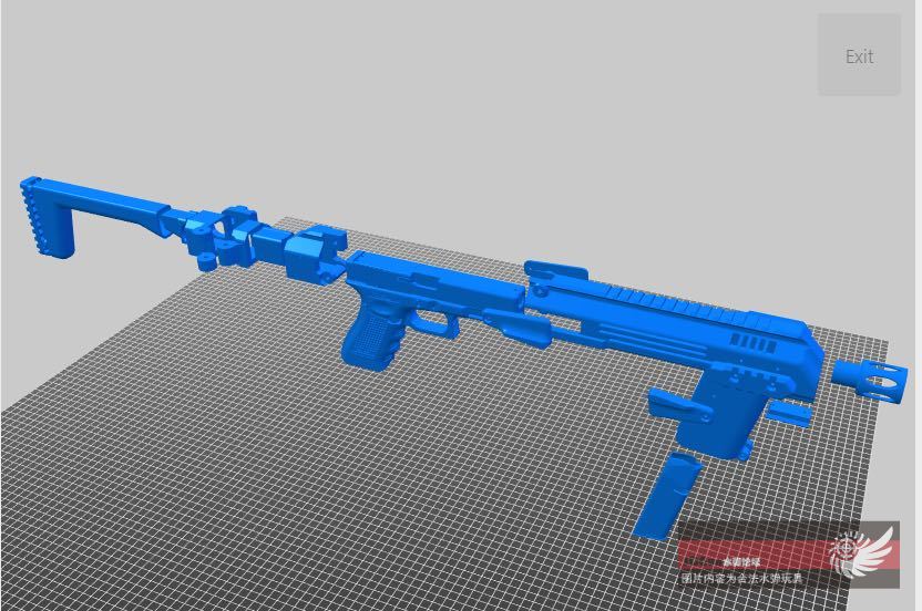

文件有点杂 我已经全部加上中文注释了 打开先看拆解图就知道怎么做了  里面同一个零件可能有好几个版本 花个一小时研究就明白
链接:https://pan.baidu.com/s/1N31i13enbqG1NSfjSNL6sw
提取码:9111

请问用的是什么建模软件?我电脑上没有你的这个建模软件也打不开你分享的文件啊
62
471
14740
 楼主| 发表于 2020-8-2 01:16:48 来自手机 | 显示全部楼层
这是stl文件 你需要用打印机切片软件打开 比如cura
