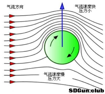

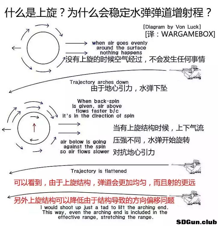

上旋其实很简单,它是修正弹道最主要的部分,下面是上旋的原理图,相信很多朋友都知道,这部分懂的大佬请跳过
这是上旋的原理图
file:///C:\Users\xcz\AppData\Local\Temp\ksohtml\wpsA8F6.tmp.pngfile:///C:\Users\xcz\AppData\Local\Temp\ksohtml\wpsA906.tmp.png
这是常见的上旋
目前的上旋主要是摩擦上旋和空气上旋,也分可调和不可调,能买到的大部分为3D打印
这里不详细介绍了原理都是一样的,就是让你水弹射出后都向同一个方向旋转,这样就能起到修正弹道、增加射程的目的,具体怎么做到一条直线弹道不散,我会在下面慢慢说。
这里切记水弹泡好了拿出来用毛巾把表面水擦干,不然上旋不起作用,弹道一样散。
(版主 @凸眼鱼 提供资料)上旋最初设计出来是为了抵抗抛物线效应,都是通过摩擦引起球体强烈旋转,什么气动那都是不靠谱的,因为任何方向的气流吹到球状表面都会从切点开始变成垂?庇谇蛐?的推力,尤其是水弹光滑的表面,是不可能存住气的。另外有一种理论叫因“地面效应”导致的主动上旋,大多效果不佳(没有)而被淘汰了。弹体旋转能稳定弹道只是上旋效果的一个附加作用

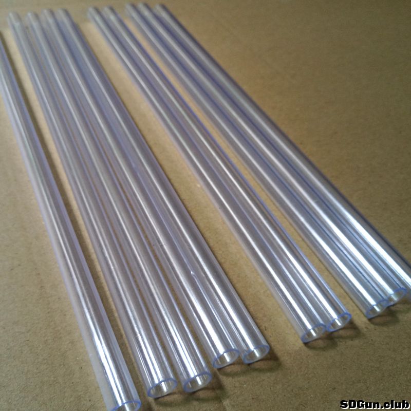

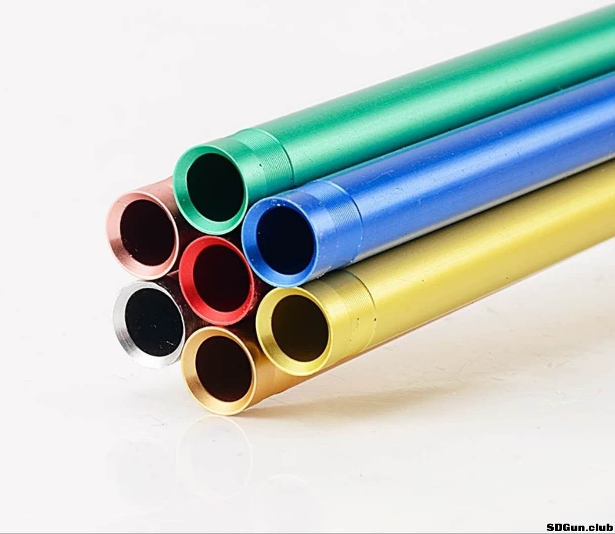

首先说内管,内管材料主要有亚克力,铝,不锈钢,(前阵子有大佬做出玻璃内管我觉得这是最完美的材料,不过不够普及,材料又贵,质地还脆,不适合竞技运动,这里不做介绍)。
首先是亚克力管~
file:///C:\Users\xcz\AppData\Local\Temp\ksohtml\wpsA907.tmp.png
优点是便宜,内壁光滑,质地不那么硬,不挑弹;
缺点是生产工艺不行,都是挤压成型,容易造成弯曲和挤压纹路,质地不够硬,在波箱连续震动的情况下容易造成弹道不稳定,原厂管大部分都是亚克力管,质量参差不齐有好有坏。
铝管~
优点是质地硬,能更容易的改出比较直的弹道
缺点是工艺要求高,造价比亚克力贵
这里特别说明下,铝管分为两种,一种是镜面铝管,一种是阳极氧化铝管
file:///C:\Users\xcz\AppData\Local\Temp\ksohtml\wpsA908.tmp.png
上图这种叫阳极氧化铝,可以做到光滑,但做不到镜面,虽然看着好看,但和真正的镜面铝管性能还是有些差距
file:///C:\Users\xcz\AppData\Local\Temp\ksohtml\wpsA909.tmp.png
这种没有颜色的是镜面铝管,内壁做了镜面处理,可以做到很光滑,也是性能最好的铝管。
所以朋友们尽量选择镜面铝管,如果很在乎外观氧化铝管也可以用。

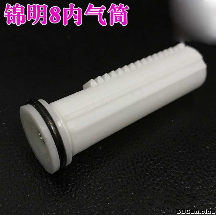

TB2NxQ5jh6I8KJjSszfXXaZVXXa_!!530255951.jpg TB1ShdDif6H8KJjSspmXXb2WXXa_!!0-item_pic.jpg
现在锦明8创世纪般把量产气筒做成铜制内径24mm气筒而不是从前的22或者22.8,气缸有没有力只看缸径,不看气缸长,长度只是对应内管长度所需要的气量而得出的结果。
,金属气筒这有什么好处呢?
第一就是稳定~气筒不变形
第二就是散热,塑料会在剧烈摩擦发热后变形,导致气密越用越差,而金属材料散热性比塑料好,朋友们可以回家做个实验,拿j8连续发射几个弹夹,你再去摸气筒会很烫手,气缸发热最主要原因是气体压缩发热,因为气缸缸径大而出气嘴小,天梯释放的时候会在缸体里产生一定压力。J8的气筒内壁没有做抛光处理,不够光滑这也是发热的一个原因,核心的新波就换成了精磨的铜气筒,这就会减小一部分发热问题。那么什么金属好呢,第一是钢,硬度高,但是造价高,其次就是铜,铜制散热好,硬度也够用,最后是铝,但铝偏软,新威尔G36第二代就是铝气筒,由于太薄,很多都有轻微变形的问题。

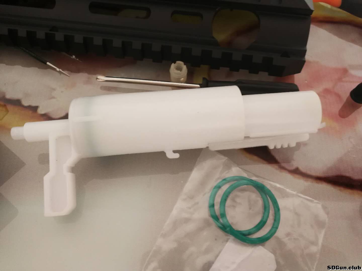

下面介绍O圈,也是气密的关键
先介绍材质
黑色材料是丁腈(jīng)的,硬度70,使用温度-20至120度,耐腐蚀
绿色的是氟胶,在丁腈的基础上硬度75,温度-20至260度,耐高压功能。
棕色氟胶硬度有80+不适合气筒密封
所以绿色的氟胶材料更加理想一些,黑色也够用,再有就是尺寸问题,不是线径越粗越好,粗了回拉进气会不足,导致水弹残渣被吸进气筒里
(版主 凸眼鱼 提供材料)(o圈的密封原理并不是靠比气缸内径大一号塞进去填满,而是o圈外径与气缸内径一致,一致的意思是没有缝隙,然后靠润滑油的填充进行密封,为什么那么多人在o圈选择上说法颇?啵?钭钭罟丶?囊坏憔褪牵?隳玫降牟皇悄阆胍?某叽纾?碳衣舾?愫懦浦本?24,但是实际上直径很有可能有偏差,或者是24.5或者是23.8甚至更小,这时候你就需要多去几家店买一堆各种不同的24直径的圈回来,一个个试。我所在的城市是个工业城市,找这种o圈很方便,一条路过去两边门面都是卖o圈的,但即使是这样,我在每一家买的24的o圈都不一样。
在o圈材料的选择上其实并不是要求太高,因为气缸密封并不是靠o圈形变产生,所以硬度没多大影响,需要注意的是o圈材质与自己使用的润滑油是否会有反应,否则一段时间以后o圈溶胀导致变形漏气,这个才是关键。)
以j8气筒为例内径是24mm,原厂是24×2.4mm大小,也有测量到25×2.4的,我不太知道是批次问题还是误差问题,
我对比过,原厂的O圈把缸头堵住,来回抽拉推头没什么阻碍,但是在网上买的25×2.4mmO圈换上以后是很难推动的,这就算是好气密了,有人说O圈太大会增加气缸负担,这个肯定会,但是O圈属于消耗品,根本不贵10包邮的能买个8-10个,磨坏了就换一个。
O圈不能比气筒内径大超过1mm,不然塞不进去,我试过了26×2.4的不行。
这是J8原厂O圈
这是网上买的氟胶O圈
这是G36原厂O圈
这里说在下G36,我的一代第二版,直接换原厂J8的O圈有惊喜,完美气密瞬间达到。
由于我的j8和36都改好了,所以不拆了,就改一个乐辉416一代波箱吧
微信图片_2018040918334315.jpg 微信图片_2018040918334314.jpg 微信图片_2018040918334312.jpg
乐辉416一代的内径是23mm原厂的O圈气密很差,直接换24×2.4的,气密效果就提升了一个档次,但是弊端就出现了,塑料气筒长时间使用发热严重会变形,这把发射器是备用的,多数时间用来挂墙,所以无所谓了。请忽略齿轮油抹在气筒上,脑子抽了抹错了,透明的是气筒油。
推嘴用704粘住也能增加一些气密效果。

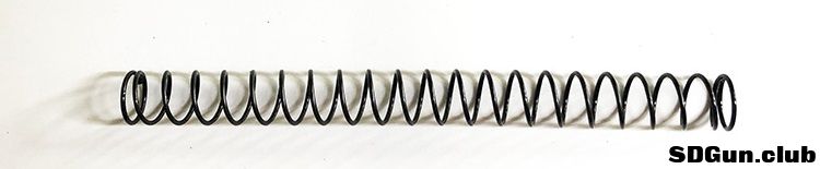

首先是线径,在同等材料的前提下线径决定了弹簧的力度,在锦明8出现之前很多人追求粗线径弹簧,原厂1.3已经不能满足玩家需求了,主要是因为之前的波箱结构气量小,气密性不强,这样就出现了1.4、1.5还有不等距弹簧,不等节距弹簧可以防止弹簧共振的发生,增加齿轮寿命,弹力也更均匀,这里涉及的物理知识比较多(反正我也不太懂),我就不细说了。锦明8出现之后弹簧被缩减至1.1,看似线径减小了,但由于换了更大的金属气筒,这样气量反而比老波箱更足了,同时在相同的条件下射速也提高了,这是一个伟大的进步。
至于材料方面目前比较理想的是锰钢,弹簧耐疲劳程度会好一些。
这是等距弹簧
这是不等距弹簧
有玩家把锦明8的弹簧换成1.2甚至更粗,主要是换装更长的内管,内管长了就需要更大的气量和力度,比如35cm以上的内管就可以上1.2弹簧,不过这样对波箱整体生命会有影响,齿轮磨损的会更严重,如果25以下的内管换大弹簧弹道初速就会过高,超过85弹道就很难控制了,水弹会呈玄学形式乱飞,这也是很多人换弹簧后弹道散的问题。
所以现阶段最好还是用原厂的1.1或者1.1不等距弹簧
另外是弹簧的圈数,圈数越多那么弹簧的耐疲劳程度越好,相应的弹力会低一些
圈数越少弹力就会更大,但相应耐疲劳程度就会降低
弹簧经过长期使用后弹力都会有所下降,所有很多玩家经过多次下场后发现没有以前打的远了,这一是一部分原因。

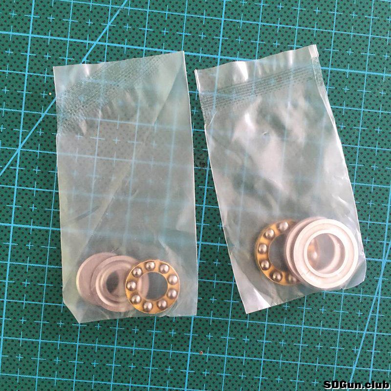

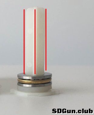

尾顶这东西原厂塑料够用,金属的没什么意义,都是商家为多卖钱做的,另外有用的东西是尾顶轴承,这东西还是有用的,弹簧反复运动的时候会有旋转的动量,这个轴承就是为了减小这个力存在的,这样可以保证排头每次的力度均匀,增加些许弹道稳定。
这是J8原厂尾顶
这是加了轴承的金属尾顶
这是尾顶轴承
这是加了轴承的锦明3带波尾顶

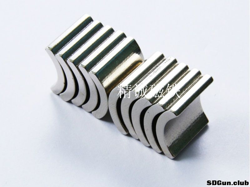

再来说说磁性,目前最好的是稀土钕铁硼磁性也叫铷磁铁,不过造价高,一般便宜的电机都不会才用。
这是钕铁硼电机磁铁,由于表面容易氧化,所以要经过电镀处理
磁铁的磁性和电机的扭力成正比
磁性越强扭力越大

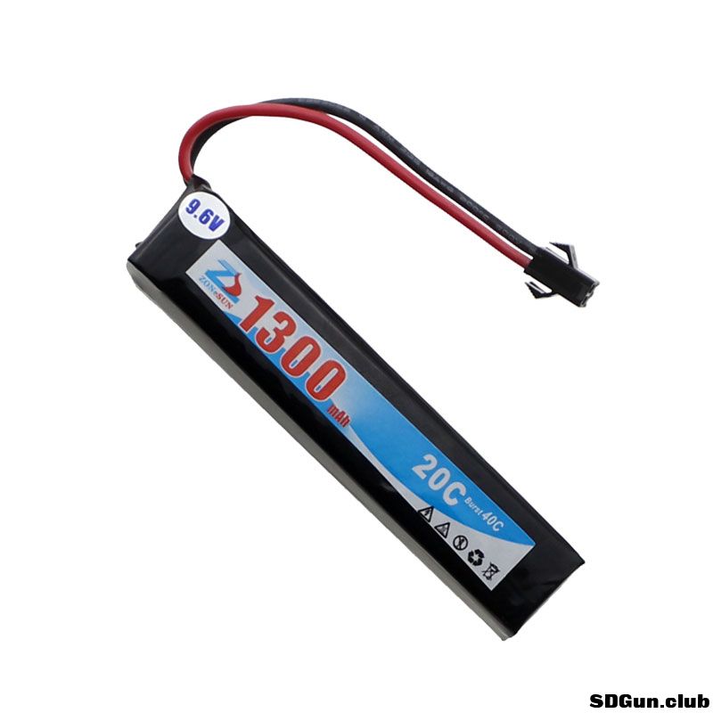

还有一种是大佬常说的9.6v
TB2A.mAjiFTMKJjSZFAXXckJpXa_!!879903494.jpg TB2D795ftHO8KJjSZFLXXaTqVXa_!!23437202.jpg
说真的这个应该是水弹应该用的电压,没有11.1那么暴躁,还比7.4射速高
材料主要是磷酸铁锂电池,单节电池的电压是3.2v,3节串联就是9.6v。
这种电池的充电器和锂电池不通用,所以购买时请另行购买充电器。

上旋最初设计出来是为了抵抗抛物线效应,都是通过摩擦引起球体强烈旋转,什么气动那都是不靠谱的,因为任何方向的气流吹到球状表面都会从切点开始变成垂直于球心的推力,尤其是水弹光滑的表面,是不可能存住气的。另外有一种理论叫因“地面效应”导致的主动上旋,大多效果不佳(没有)而被淘汰了。弹体旋转能稳定弹道只是上旋效果的一个附加作用
铝内管的表面处理叫阳极处理,不是极阳。
o圈的密封原理并不是靠比气缸内径大一号塞进去填满,而是o圈外径与气缸内径一致,一致的意思是没有缝隙,然后靠润滑油的填充进行密封,为什么那么多人在o圈选择上说法颇多,最最最关键的一点就是,你拿到的不是你想要的尺寸,商家卖给你号称直径24,但是实际上直径很有可能有偏差,或者是24.5或者是23.8甚至更小,这时候你就需要多去几家店买一堆各种不同的24直径的圈回来,一个个试。我所在的城市是个工业城市,找这种o圈很方便,一条路过去两边门面都是卖o圈的,但即使是这样,我在每一家买的24的o圈都不一样。
锦明8比较猛的原因在于他24的气缸,而不是从前的22或者22.8,气缸有没有力只看缸径,不看气缸长,长度只是对应内管长度所需要的气量而得出的结果。
电机发热是因为线圈存在电阻,特别是大功率电机需要的电流大,所以发热也严重
