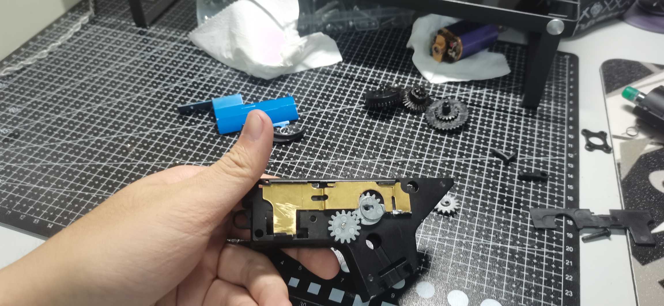

在2025年了,虽然司骏,博涵也都各有优点,类似的mpx套件也早已出现,但lz是臭玩ba的,而乐辉的鱼骨属独一档造型,所以以乐辉新品批次mpx为改装对象
省流:下波外部为类标二数据直插,电机握把数据结合正常,双边快慢机,快慢片无打磨直插。上波需购买白羽家补丁(ldx三通,供电座),未尝试ldx回趟套件(没米)
详细板:

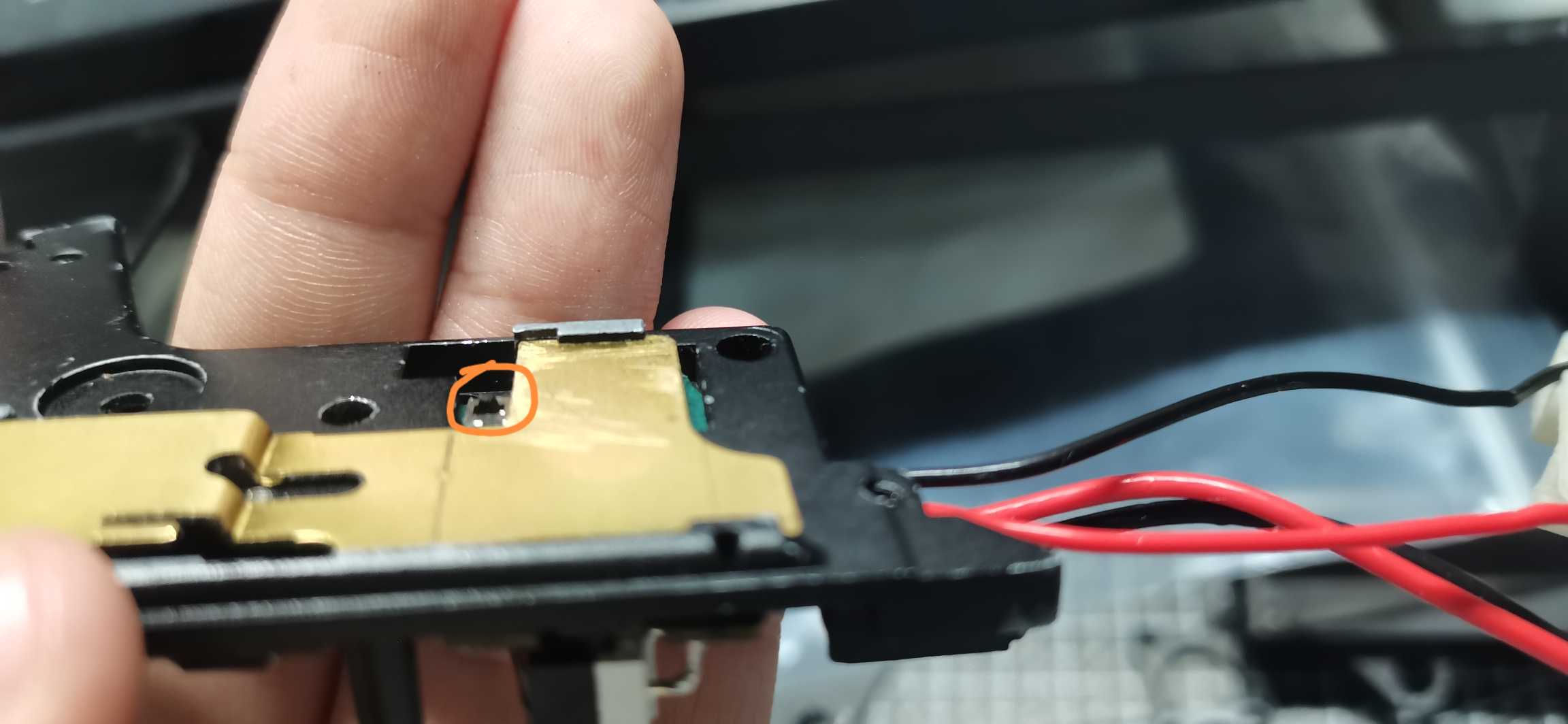

①新批次乐辉双边快慢机基本适配ldx数据,我的可以磨合后流畅双边没联动,可能需要稍微掰一点点快慢机片和调整快慢机螺丝松紧程度,问题不大,老批次可能需要打磨靠后销钉处快慢机片(注意!!!!使用微动快慢机控制模式切换的需要少量切掉微动接触快慢机部分,否则切换困难!)
②三通,供电座白羽家补件未见打磨,注意乐辉的弹夹电机极性好像与正常接线相反(靠近波箱为正,靠近吸管为负)

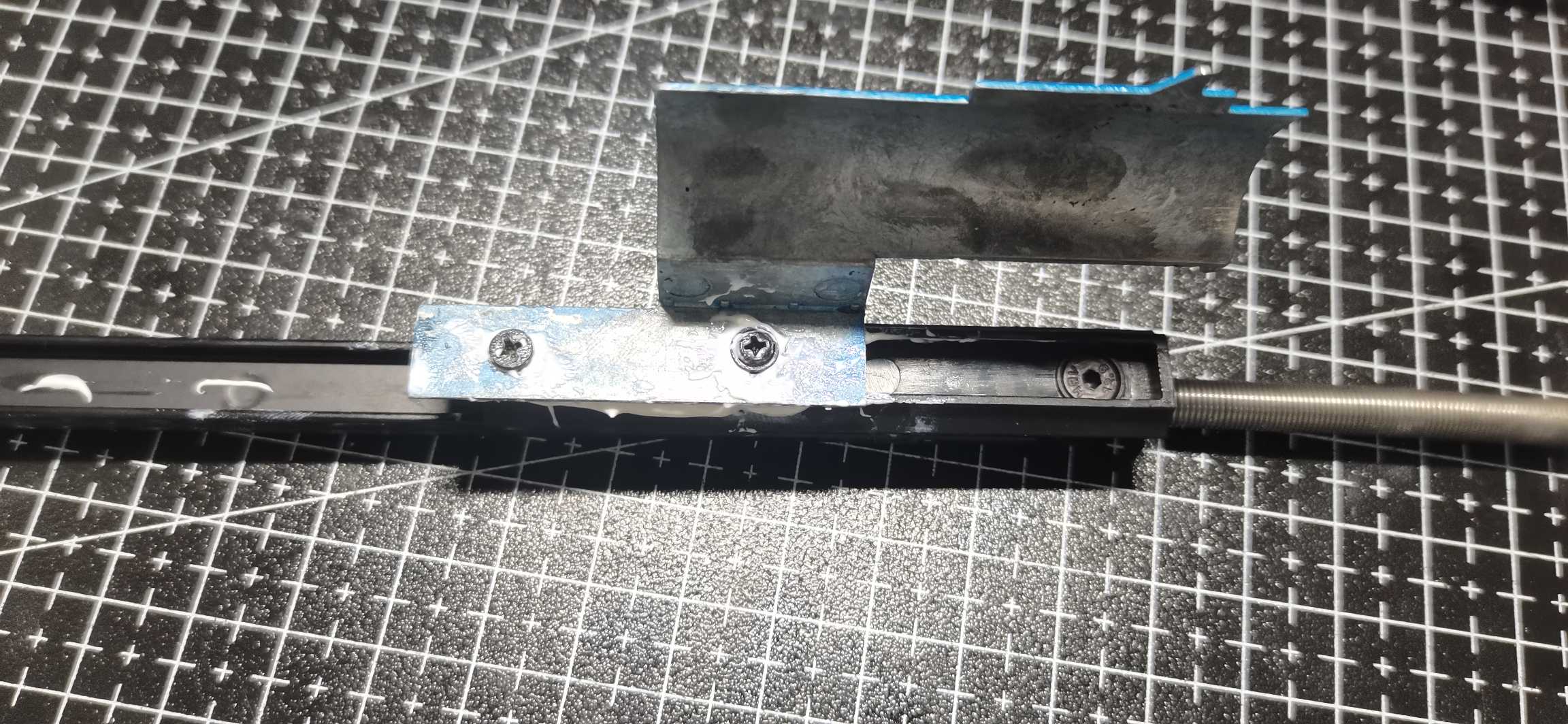

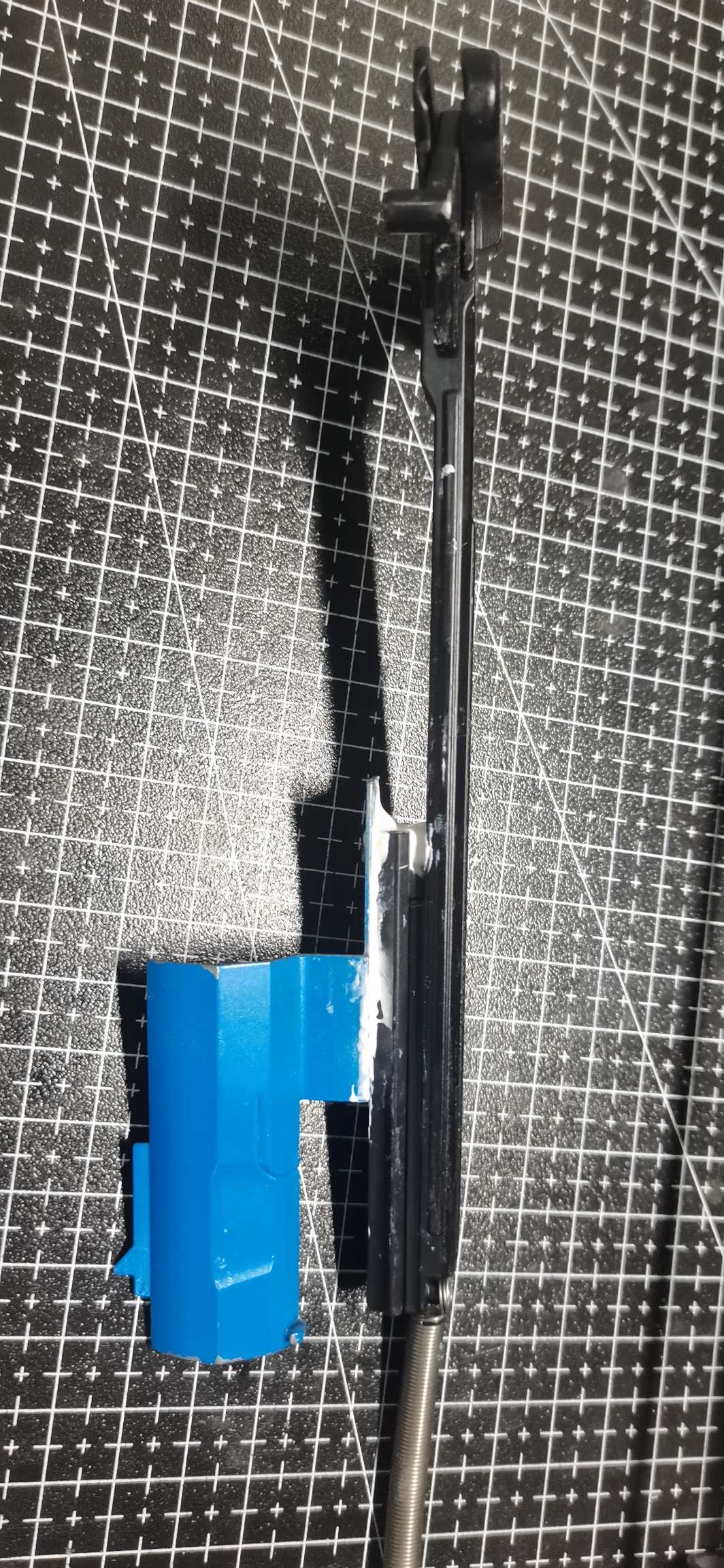

③机片学习精击slr3代思路,打胶固定在垃圾柄上,需自己卸下鸡片模拟垃圾柄与其联动过程,你就知道哪里打胶了,不要使用热熔胶(强度不足),建议铸工胶或704,结构胶,建议在胶没干的时候往机片原来螺丝孔塞螺丝钉,干后增加强度(最后垃圾柄行程更长一点点?),想实现拉动垃圾柄完美联动抛壳窗只需在垃圾柄上下垫电工胶带慢慢调整,可达到完美。

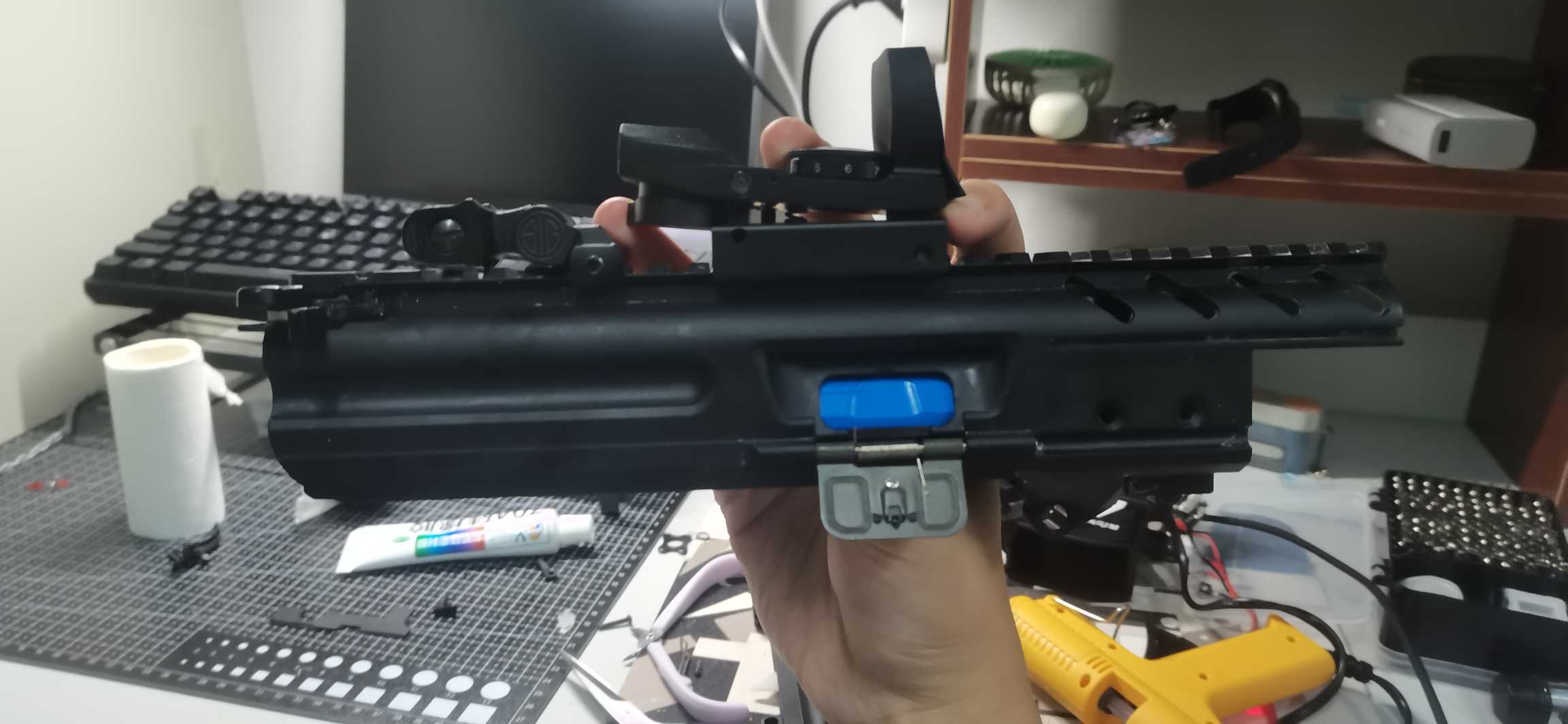

⑤空挂,垃圾柄,鸡片,弹夹释放,完美适配?(弹夹释放有一点点卡,可能需要磨合),不会与波产生干涉可以正常安装,原版空挂锤无法安装,希望有大佬尝试装ldx网球拍

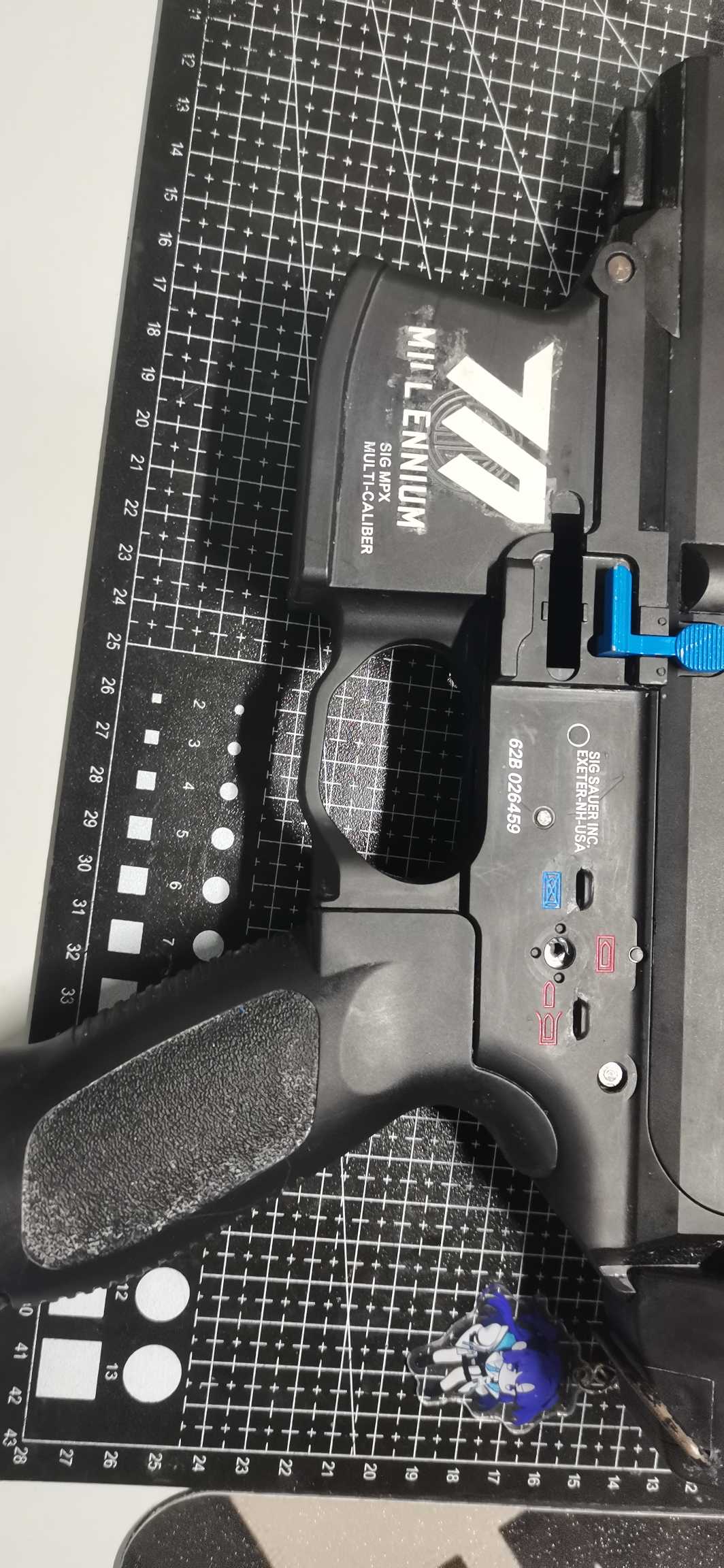

⑥握把:乐辉我*你*握把螺丝4个洞少开一个干嘛,全家4完了是吧,自己电磨开一个就行了,孔位没问题,与机匣结合未见缝隙或挤压机匣。
ps:如果和lz一样使用ldx1.0和不知名shs齿轮且沿用原厂止逆齿及弹簧的的朋友注意了,1.0数据可能使你的止逆齿直接接触摩擦中齿,需在靠供电片波壳的止逆齿孔位中垫高以避免扫齿。
