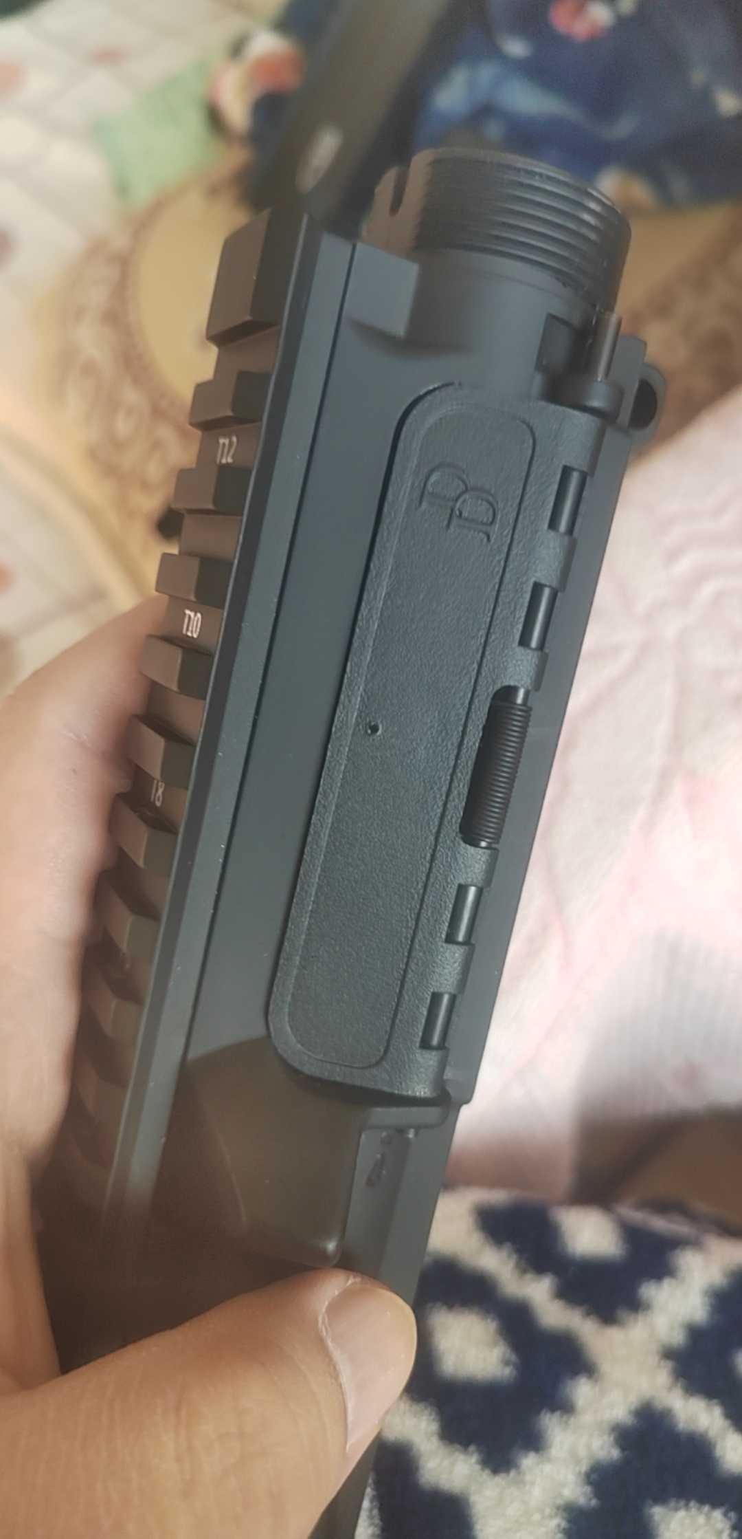

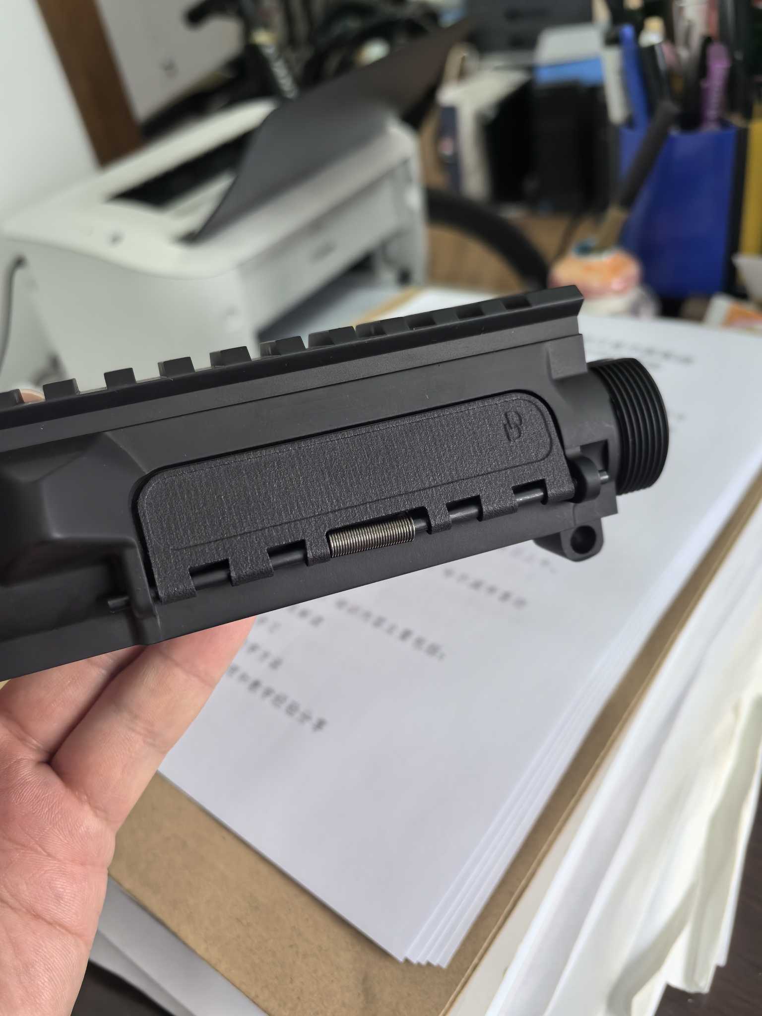

你还没说抛窗的问题呢

发表于 5 天前 来自手机 | 显示全部楼层
抛壳窗我是把固定的杆子掰弯7度才关上的,虽然看着有点难受,勉强可用。
上机匣外管底座的孔径稍微大了一点,装ATM的管座来回晃,且不居中,我是给管座套了一个20*1的O来实现居中的
龙猫打印窗户,有点短,能合上
MK18MOD1
纯洁的老猫 发表于 2025-11-29 15:13
龙猫打印窗户,有点短,能合上
有链接?
两三年前龙猫店买的,不知道还有没有
可以用,下午刚装好
,只能勉强用掰弯的用了

35083
发表于 前天 09:56 来自手机 | 显示全部楼层
抛壳窗杆子磨了一下这边孔位我稍微磨了一下就好了
