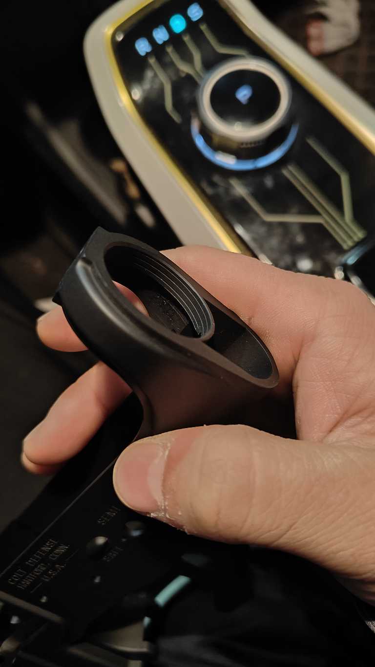

下机匣螺纹是平,用手摸不到凸起,问老板说用银翼拖心很丝滑就可以拧进去了,水友们收到了下机匣后屁股螺纹也是这样的吗,这是正常的吗

你这个属于工厂加工失误,螺纹孔打大了,残次品,直接退货吧

发表于 2025-11-24 18:27:27 来自手机 | 显示全部楼层
这就是螺纹兄弟

 楼主| 发表于 2025-11-24 18:31:43 来自手机 | 显示全部楼层
好的问题已解决,是我孤陋寡闻了,没见过这种螺纹,还以为是漏工序了螺纹没打掉

发表于 2025-11-24 20:33:03 来自手机 | 显示全部楼层
我的也是这样。市面上大部分都装不了。不过银翼的确实能装

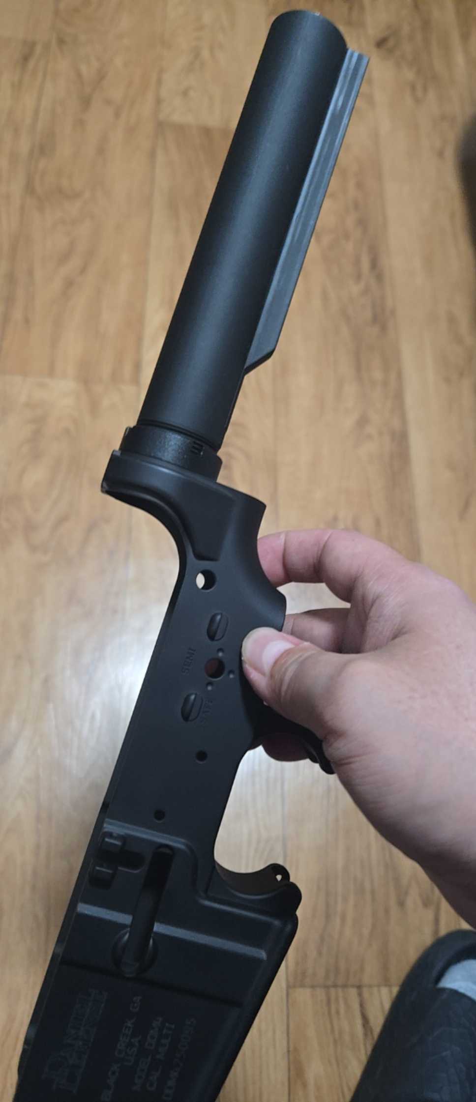

发表于 2025-11-24 21:00:22 来自手机 | 显示全部楼层
司骏的金属托芯没问题,能拧上

发表于 2025-11-24 23:10:46 来自手机 | 显示全部楼层
我的也是,已申请退货,不晓得退的掉不,不是拧不上的问题,是螺纹强度不够,还等了这么久,就给个这个

发表于 2025-11-25 08:51:40 来自手机 | 显示全部楼层
要后托转接环

发表于 2025-11-25 11:38:39 来自手机 | 显示全部楼层
就正常的那个ar后拖啊 能转进去一点点 然后就拧不动了

发表于 6 天前 来自手机 | 显示全部楼层
这就是是加工失误,那么浅的槽,就算托芯能拧进去,也就托芯螺纹的一点尖尖能受力,整体结构强度大打折扣
我感觉也是,强度肯定不如常规螺纹,总体性价比还是很高的,这个地方感觉算是一个遗憾

hzc666 发表于 2025-11-30 11:04
对啊,问题就是我跑去问银翼他们,银翼说他们的托芯跟卤蛋是一个数据的,但是我问幻影他又说不是配卤蛋
银翼家十多块这个不适配,亲测40多那个可以用,就是机匣螺纹比较特殊,要注意对准了才可以拧上,否则容易伤机匣螺纹
